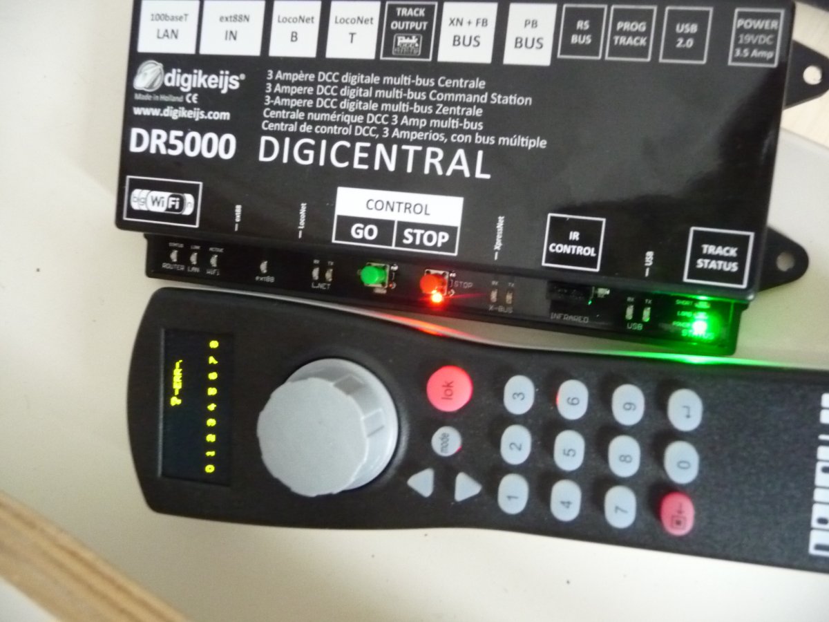

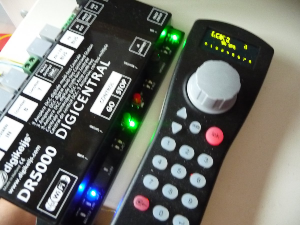

Sinds kort beschik ik over de DR5000 centrale, na een snelle een probleemloze start geeft de DR5000 sinds vandaag problemen
Aan de DR5000 heb ik via Loconet T als handregelaar een Daisy II aangesloten.
Als ik op een functie toets druk stopt de trein en loopt de DR5000 vast. Sinds dien kan ik de DR5000 niet mee bedienen. Na een commando loopt de DR5000 steeds vast.
De handregelaar geeft een error...
ook laat de 'Go' toets zich niet bedienen
ook via de PC kan ik de DR5000 niet benaderen en de software blijft hangen...
De rode 'stop' Led gaat langzaam feller branden en daarna langzaam weer uit.
Een reset met de GO en Stop toetsen werkt niet net zo min als via de Load LED
Diverse keren de voeding er af gehaald, gewacht en opnieuw aangesloten.
ik krijg de DR5000 niet meer aan de praat. Wie weet een oplossing?
hieronder enkele foto's:
Laatst bewerkt op: 17 September 2016, 14:48:53 door vt175

Als niets helpt: probeer "Firmware noodherstel procedure (recovery mode)" uit de handleiding 3.8. Heeft mij geholpen met een vergelijkbaar probleem.
Gr, Ben.

Helaas werkte de reset maar even.
Na de voeding er af gehaald te hebben en later er weer op, weer het zelfde probleem.. Als met de Daisy II een functie toets wordt aangeroepen of de andere richting wordt gekozen hangt de DR5000 zich op.
Via het computerprogramma wordt nog wel verbinding gemaakt (de COM poort wordt geopend) maar daarbij houd het ook op. De firmware versie wordt niet uitgelezen en alle andere vensters of opdrachten leiden tot volledig vastlopen van de DR5000.
De voeding er weer af en op helpt niet. enkel weer de reset zoals hierboven omschreven
Wat is er toch aan de hand met mijn DR5000? heb ik hier nu enkel last van?

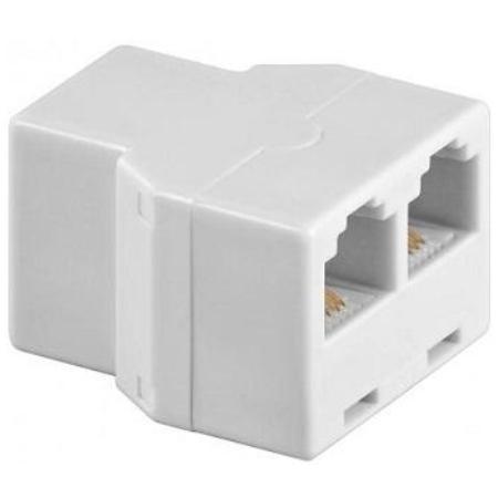

Dr5000 aangeschaft.
Misschien is het allang voorbij gekomen maar kan het niet vinden.
Hoe kan ik een Roco Multimaus en een handregelaar van Lenz tegelijk op de Dr5000 aansluiten.
In de handleiding van meer dan 50 pagina's kom ik geen voorbeeld van deze aansluiting tegen.
Graag met wat fotovoorbeelden.Wil niet iets fout doen.Alvast bedankt.
mvg Henk

Hoi Henk,
via deze:
of deze:
maar een 6p4c splitter doet het ook.
Grtzz,
Karst

Karst Drenth
Berichten: 10490
Re: Digikeijs DR5000 Centrale, productbeschrijving
Reactie #373 Gepost op:
03 October 2016, 10:51:32 »
deze bijvoorbeeld:
Moet je er nog wel een extra kabeltje bij bestellen
Grtzz,
