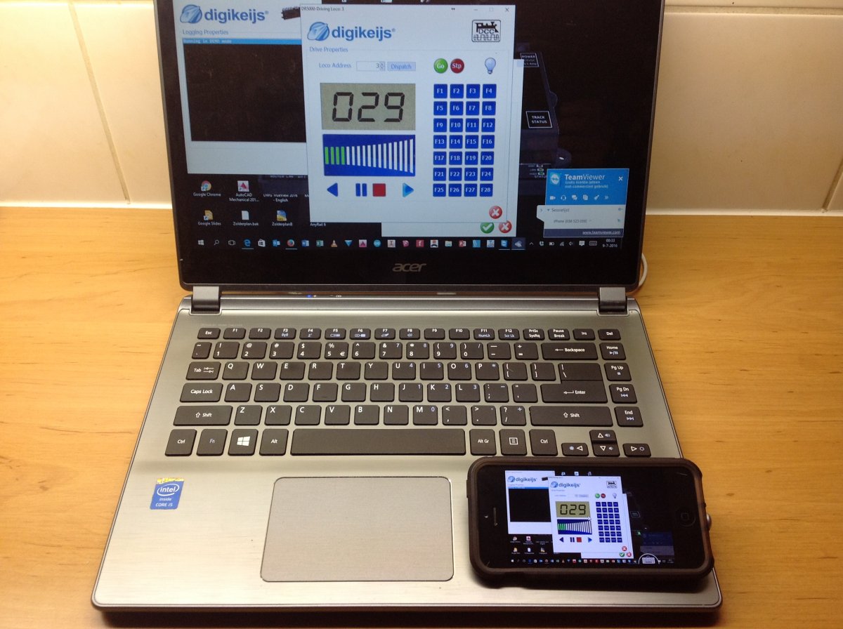

Ik ben nog even aan het broeden geweest op de (on-)mogelijkheid om de DR5000 te bedienen met je SmartPhone.
Daarvoor heb ik op de PC én op mijn SmartPhone het programma/app Teamviewer geïnstalleerd.
Hiermee maak je van je SmartPhone een remote control, waarmee je het volledige scherm van je PC in het klein te zien krijgt. Dit scherm is volledig functioneel.
Op het scherm zie je in dit geval het bekende Throttle window. Op de iPhone het identieke scherm. Beweeg ik de slider op mijn SmartPhone om een trein sneller te laten rijden, beweegt die op de PC op precies de zelfde manier. Jammer is alleen dat deze Throttle niet schermvullend gemaakt kan worden, of waarvan het formaat gewijzigd kan worden. Deze kleine wijziging in de programmatuur van het bedieningsprogramma van Digikeijs, zou in dit geval welkom zijn.
Gr, Hans
