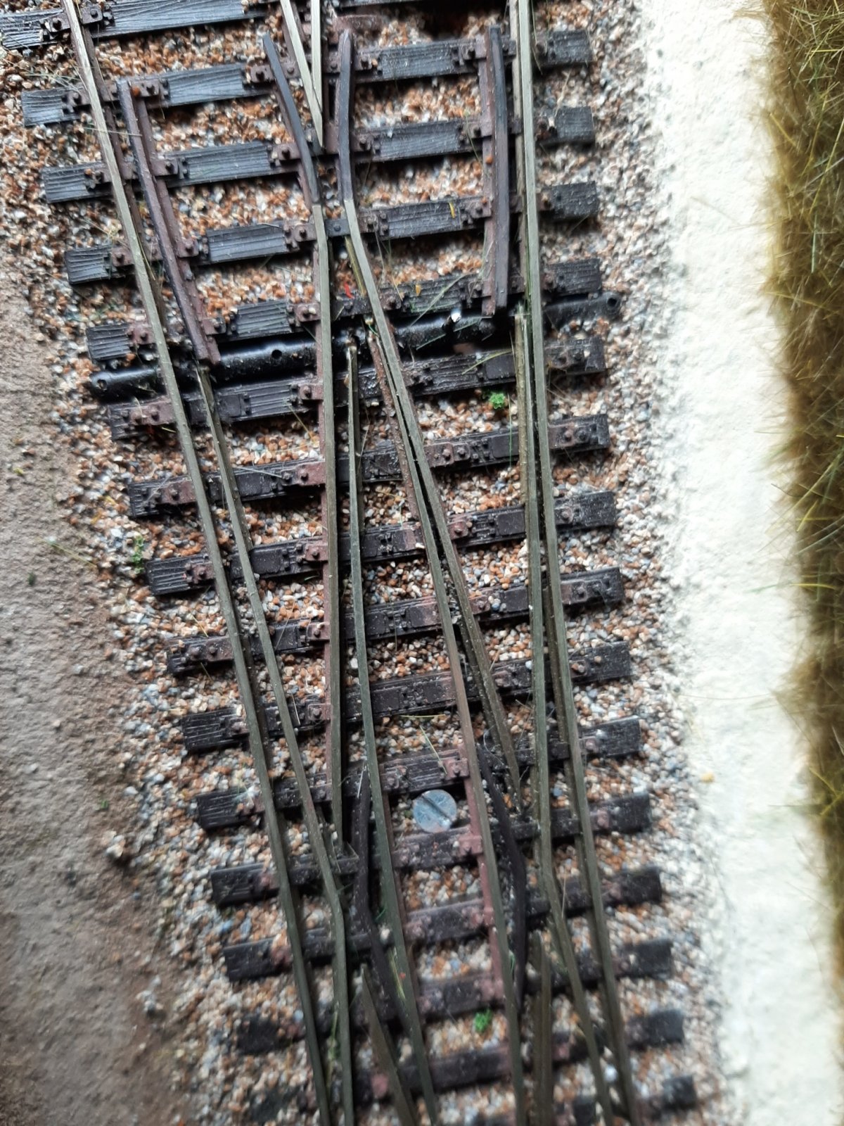

Moet overigens ook nog even kijken wat ik met 1 Engels wissel doe. het betreft hier de 228 mm uitvoering van Tillig met problemen met de tongen die niet goed aansluiten. Gaat wat mij betreft nog te vaak fout omdat de tongen niet goed aanliggen. Forum hier biedt uitkomst. Gebruik nu de 2 bekende witte wisselaandrijvingen van Conrad maar die zijn niet sterk genoeg. Overweeg om er 4 te gebruiken en de wisselstang dus door te halen. Alternatief is het gebruik van twee sterkere motoren van bijvoorbeeld Tortoise of Cobalt of zelfs het hele wissel maar te vervangen door een exemplaar van Roco maar wil dat eigenlijk niet omdat je dat gaat zien en al het andere railmateriaal nu eenmaal van Tillig is.
Gaat om dit exemplaar:
Inmiddels zijn de grasvezels er wel uit en is ook de stang om het wissel om te zetten meer vrijgemaakt. Dit helpt echter niet. Omdat het verende wisseltongen zijn is er denk ik gewoon meer kracht nodig. Bij een normaal wissel gaat dit goed met de Conrad motoren maar dan hoeft er dus ook maar 1 wisseltong omgezet te worden.

Vervelend van het wissel. Zeker als het al helemaal in de ballast ligt.
Vervangen door een Roco wissel zou ik niet doen. Die hebben zo'n lelijke dikke middenrail in het wissel. Betere wisselmotor of een ander Tillig exemplaar zou ik doen.

Denk dat als ik m goed nat maak en dan plamuurmes er voorzichtig ondersteek het wissel er wel uit kan krijgen zonder schade. Is even werk maar zal vast lukken. Wil m dus liever laten liggen en ga gewoon eerst met een sterkere aandrijving proberen. Iemand specifiek ervaring met dit wissel en een betere aandrijving?
Frans
Berichten: 316
Re: Langstraatspoorlijn modulebaan
Reactie #157 Gepost op:
29 October 2020, 15:49:25 »
Je zou een servo-motor kunnen proberen met veerstaal.
Bij mij werkt dat goed op alle wissels.

Een kennis van mij had dezelfde wissels, en ook met het probleem dat de tongen niet goed aansloten.
De conrad stellers werkten hier ook niet, en hier hebben we toen de tillig wisselmotor onder de baan geplaatst.
Die zijn ervoor bedoeld. Tillig TT 86112
Groeten Arjen

29 October 2020, 17:26:36 »
Goede tip. Ik ga gewoon even kijken bij Tillig zelf in het assortiment.

Anders is kijken voor cobalt dingen,die doen in spoor 0 perfect hun werk.
Voor H0 moet t dan daarmee zeker te doen zijn

Ik doe alles met Tillig wisselmotoren. Zijn (zeer) sterk en zijn instelbaar op de lengte, die nodig is om de wissel goed aan te laten sluiten.
Maar het instellen is wel een vak apart, niet erg handig gedaan. Dan kun je beter een vrij sterke veerdraad pakken, die de wisseltongen omzet.
Maar ook dan moet je goed opletten, want als die draad te sterk is of hij moet nog een stuk verder door bewegen, dan heb je de kans dat de tongen eerst mooi aanliggen, maar daarna juist weer van de rail afgeduwd worden.
Voor mij een belangrijk voordeel van de Tillig motoren is, dat ze op wisselstroom werken, eind-afgeschakeld zijn, maar vooral ook, dat ze door te koppelen zijn, zodat je met 1 knop een hele wisselstraat kunt bedienen. En de wissels gaan dan niet tegelijk om, maar na elkaar.
