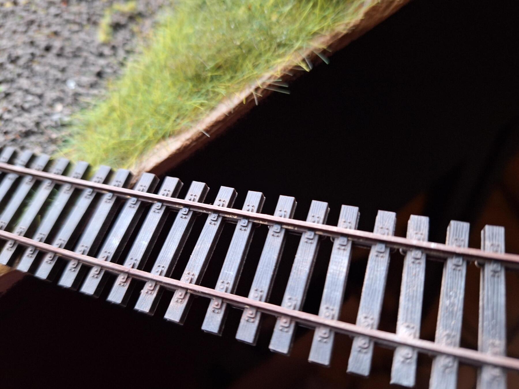

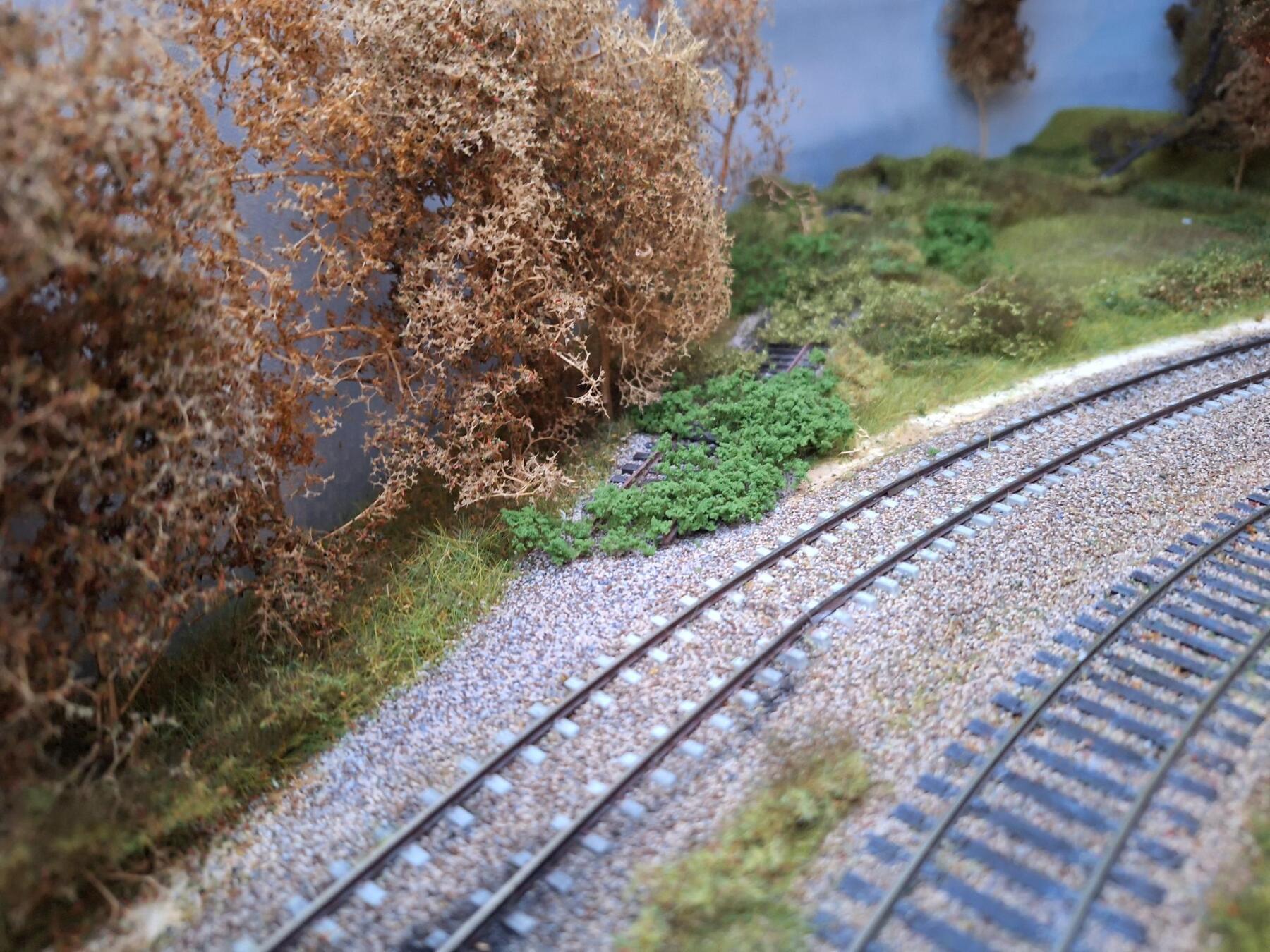

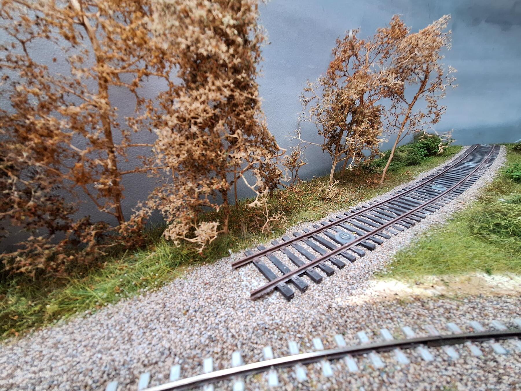

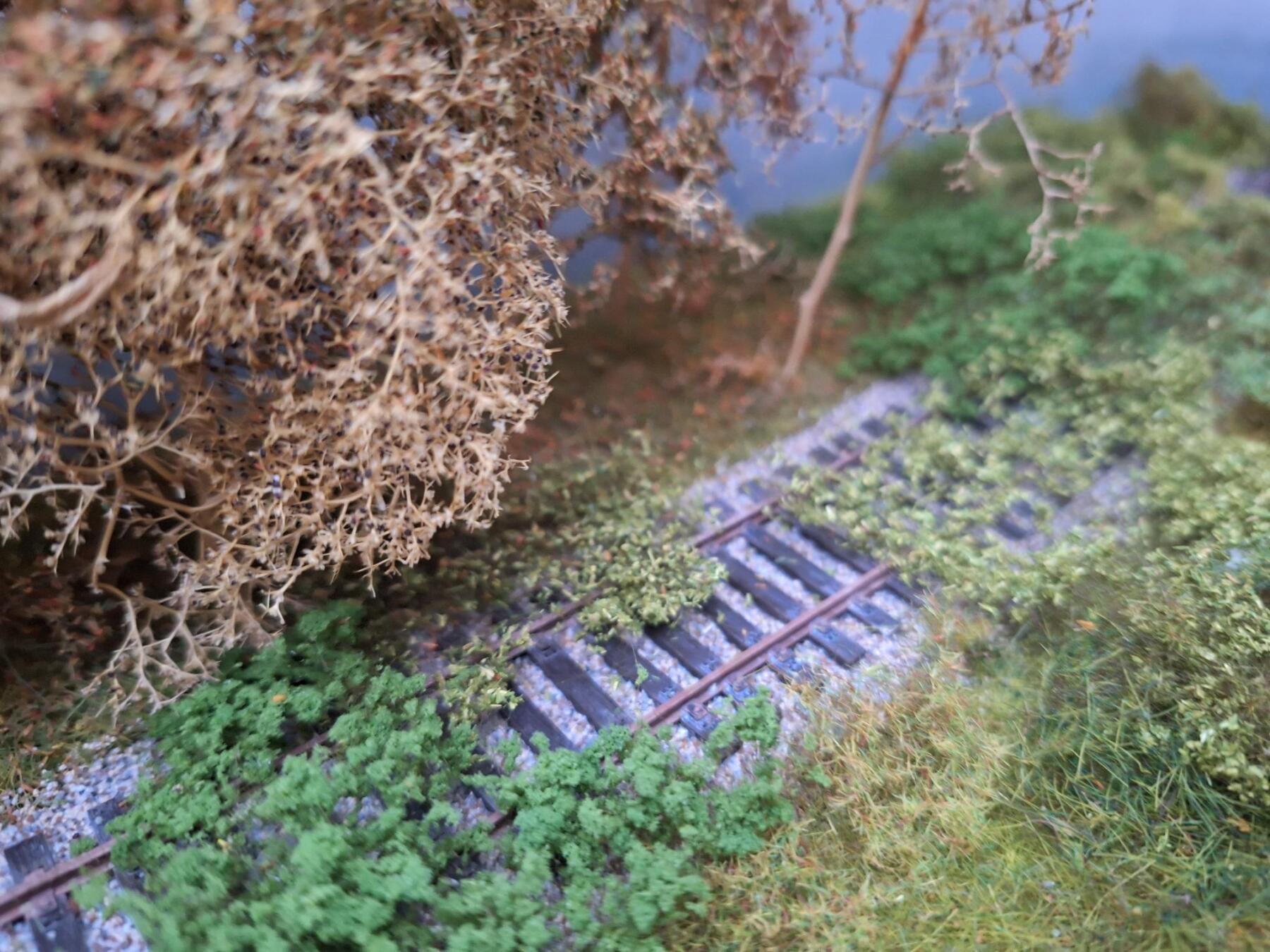

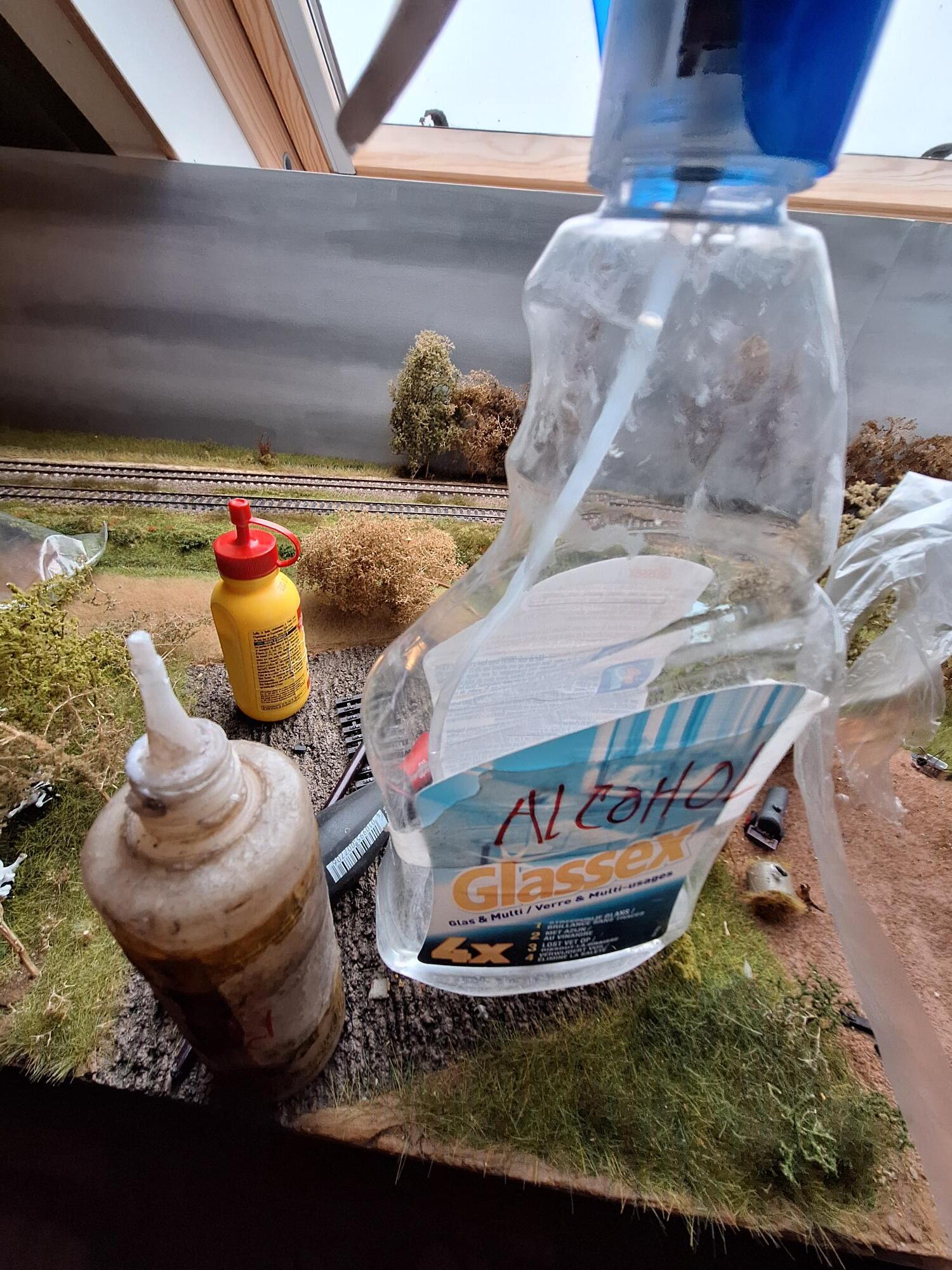

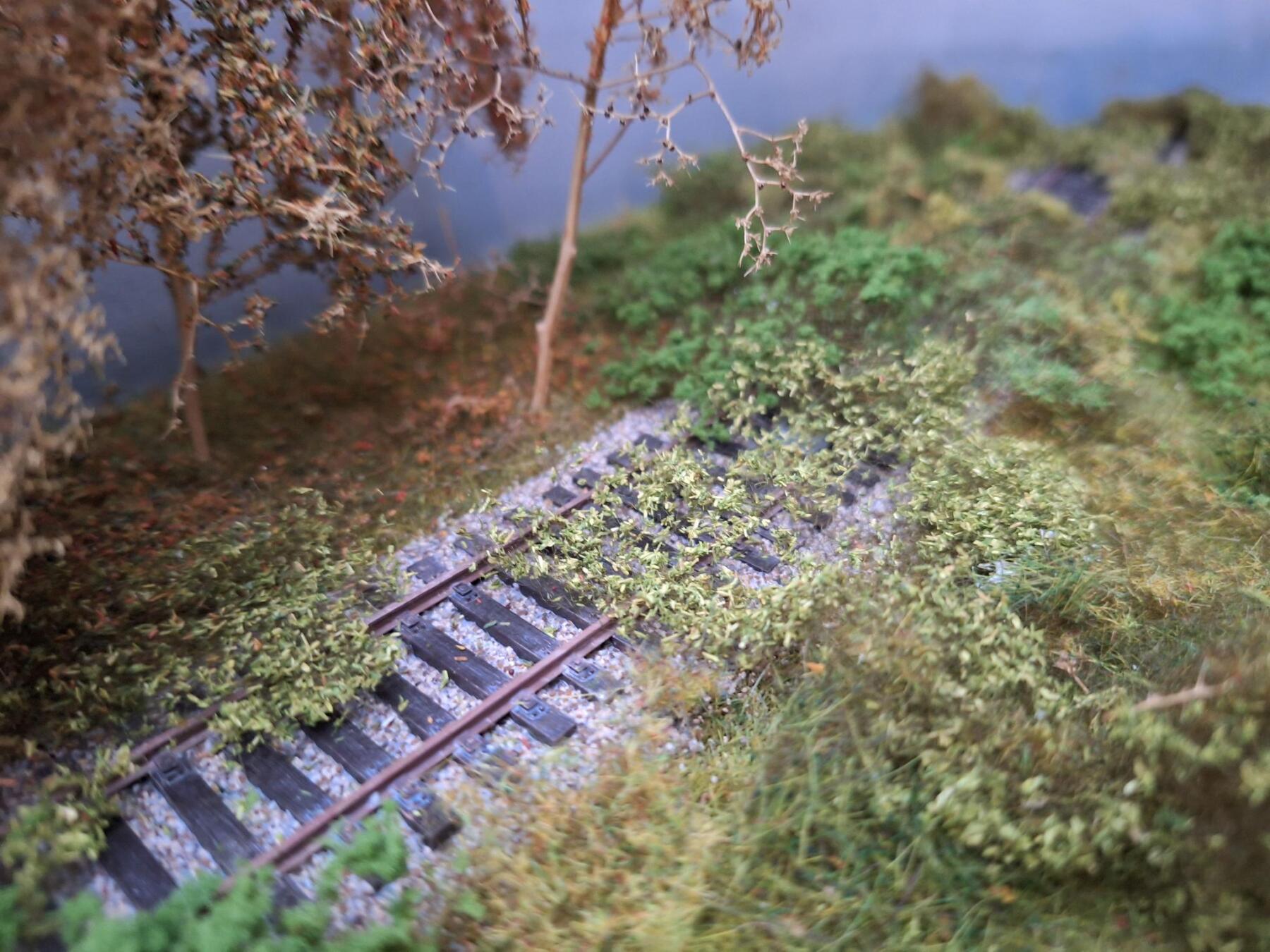

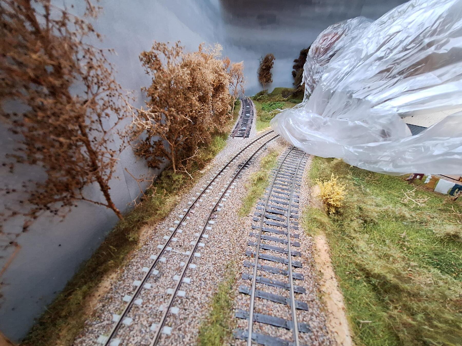

Met de 2200 is het met de sounddecoder inmiddels gelukt. Die rijdt nu ook zijn rondjes.
Vandaag een hoekje van de baan aangepakt waar ik nog niet tevreden over was. Hier zou ooit de stellingmollen van Tilly models moeten komen maar heb de zoektocht na 2 jaar gestaakt. Wellicht kom ik m ooit nog tegen en dan komt ie er alsnog. Nu een stukje afgekoppeld spoor terug gelegd wat ik -geinspireerd door railtrash- onder struiken ga verstoppen.
Rails is weer roestkleurig geschilderd en met wit weatheringpoeder verweerd
Vervolgens op 3 mm kurk de rails weer tijdelijk vastgeschroefd en voorzien van ballast. Deze verlijm ik met Anita decor in een druppelflesje van Noch en dit werkt echt perfect. Deze heeft een heel dun mondje en kan je nauwkeurig mee werken. Om te voorkomen dat ballast wegspoelt eerst even vernevelen met alcohol (In een lege glassex fles:
Heb niet de juiste materialen om de boel van struiken te voorzien maar heb er tijdelijk oud scenerymateriaal over gegooid. Dan kan je al zien hoe e.e.a. gaat worden
Tot zover weer.

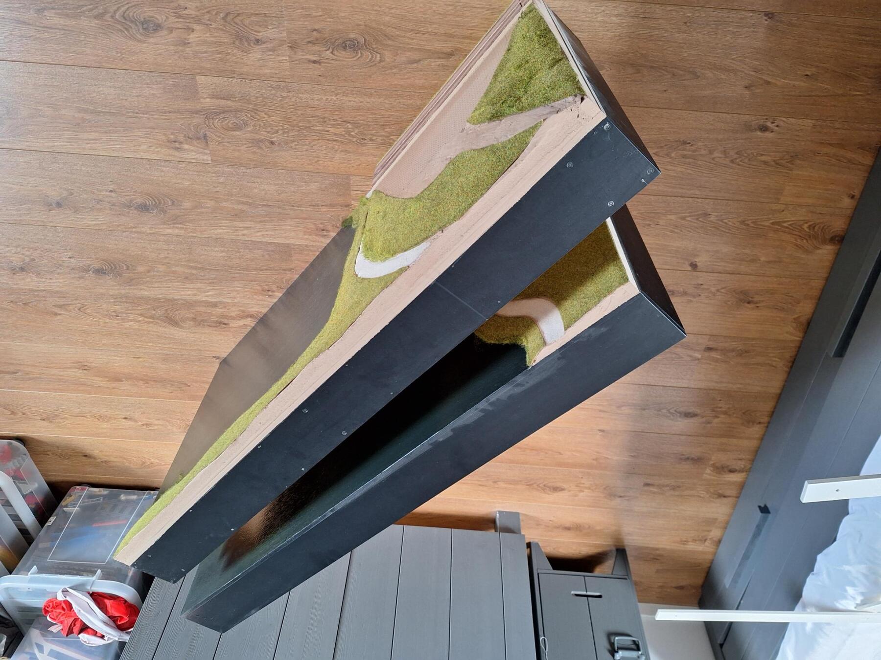

Voor de liefhebber heb ik overigens 2 proefmodules voor een brugsectie in de aanbieding. Deze heb ik 8 jaar geleden gemaakt en was experimentje. De twee secties van 61x1.22m liggen echter al jaren achter het schot op zolder. Compleet met poten en achtergrondplaat. De landhoofden van Markenbrug passen er precies in en ook is e.e.a. afgestemd op het aantal brugdelen. Dit is echter niet gemaakt van populieren multiplex maar van zwaardere multiplex (weet niet meer welke houtsoort). Dit heb ik toen geleerd om niet te gebruiken vanwege het wat lastiger te tillen. Als iemand echter interesse heeft dan hoor ik het wel. Betreft puur basis wat echt nog verder afgewerkt moet worden met diverse scenerymaterialen. Het water is al wel af (geschilderd behang)
gr

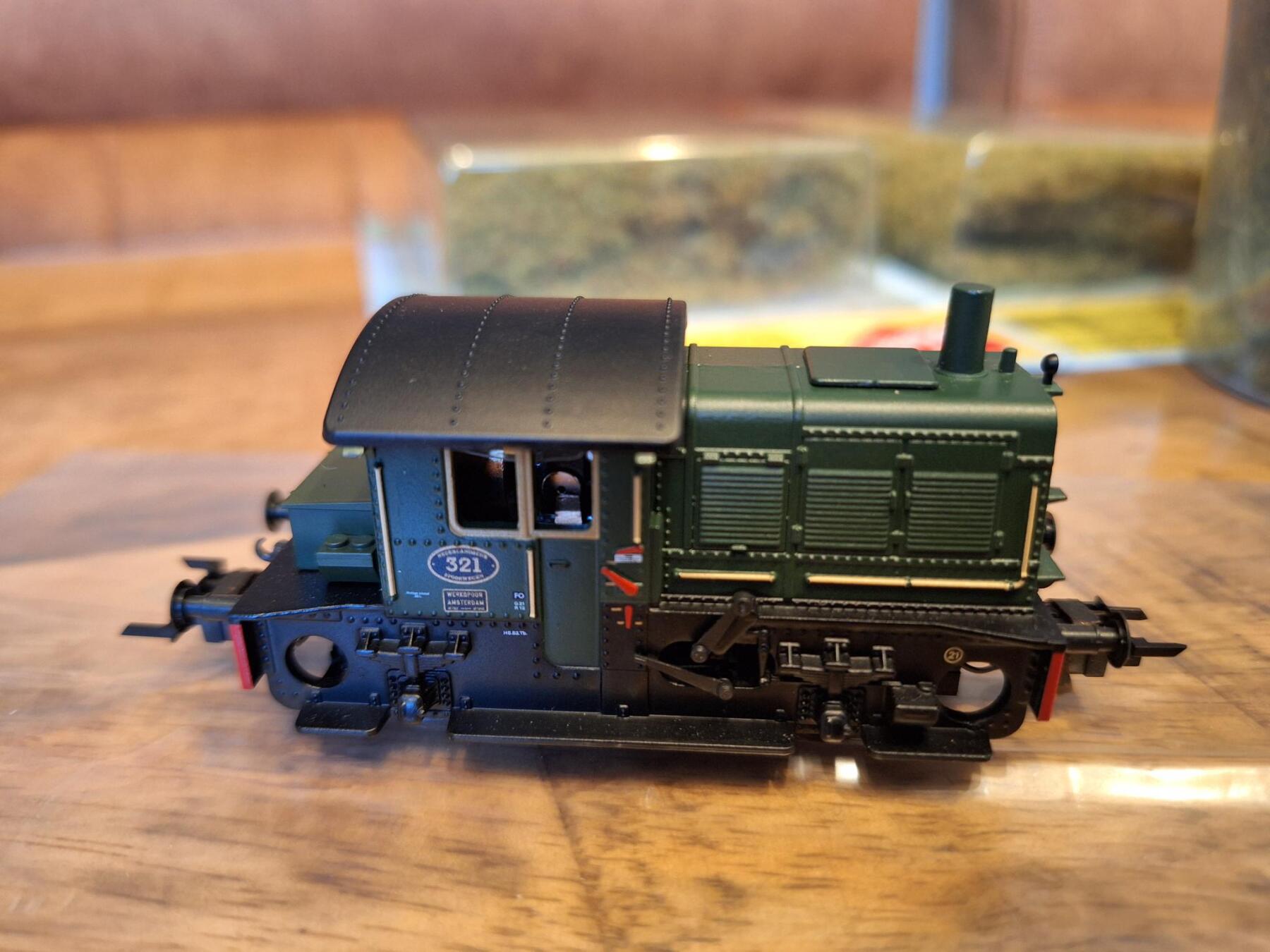

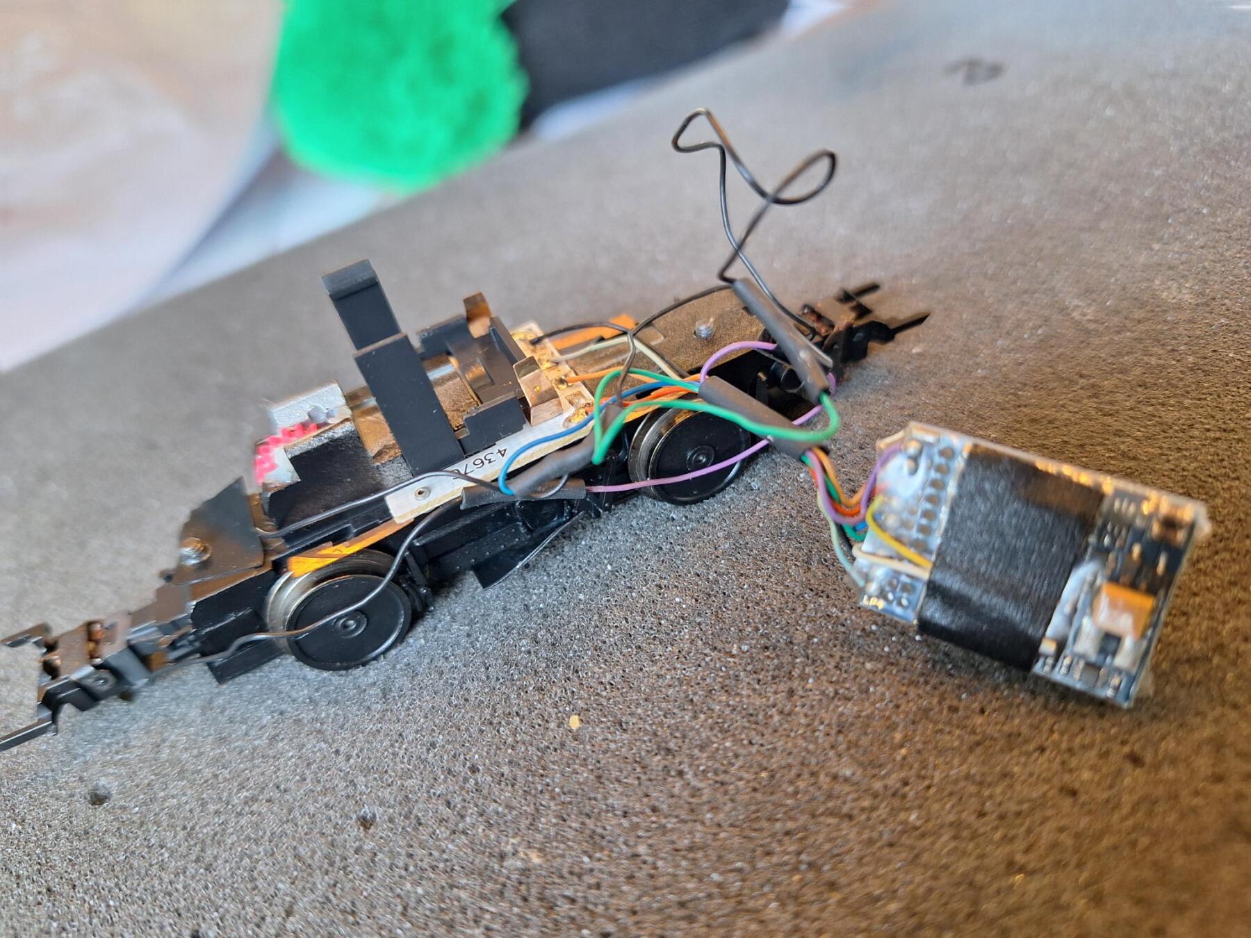

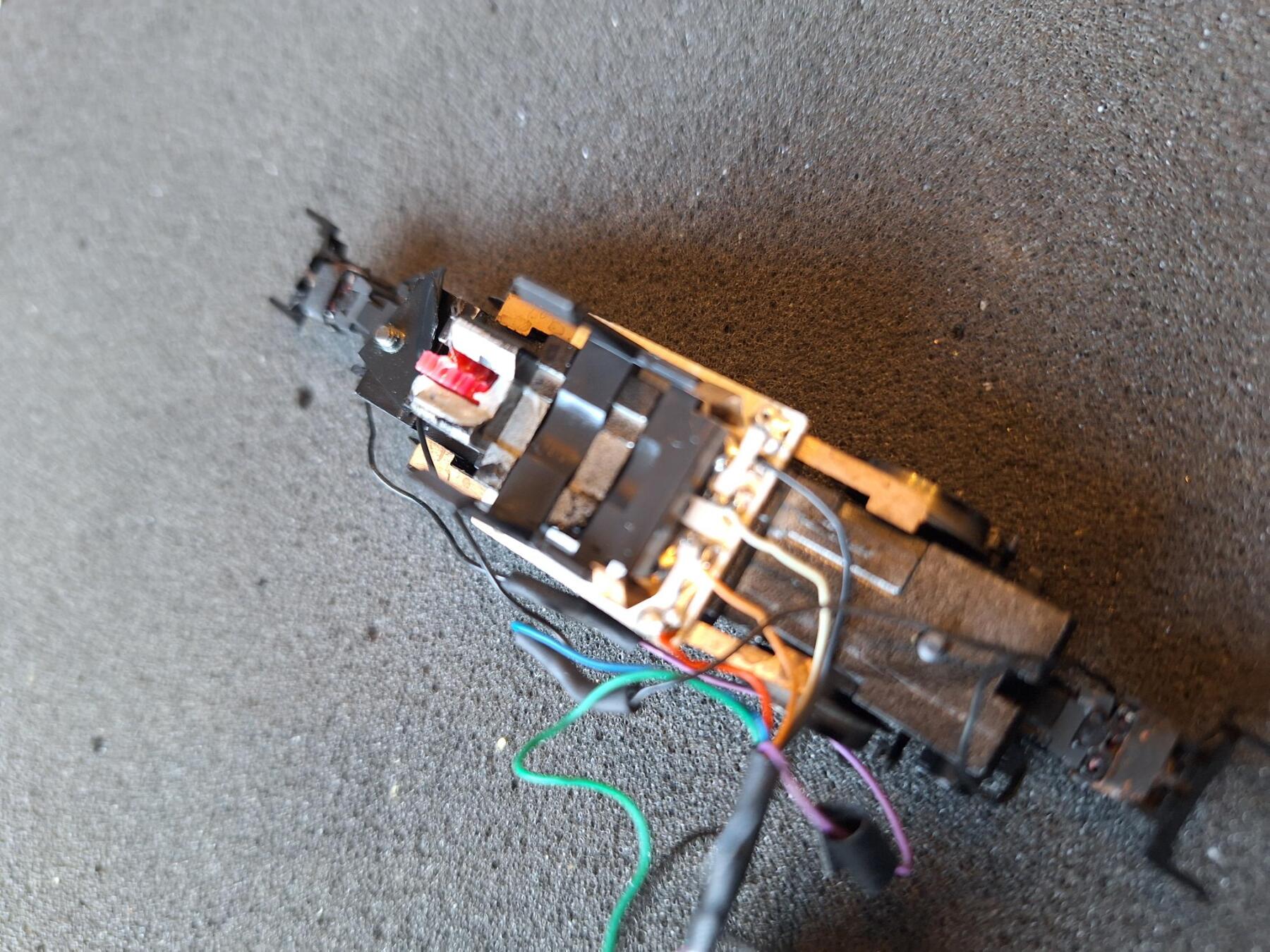

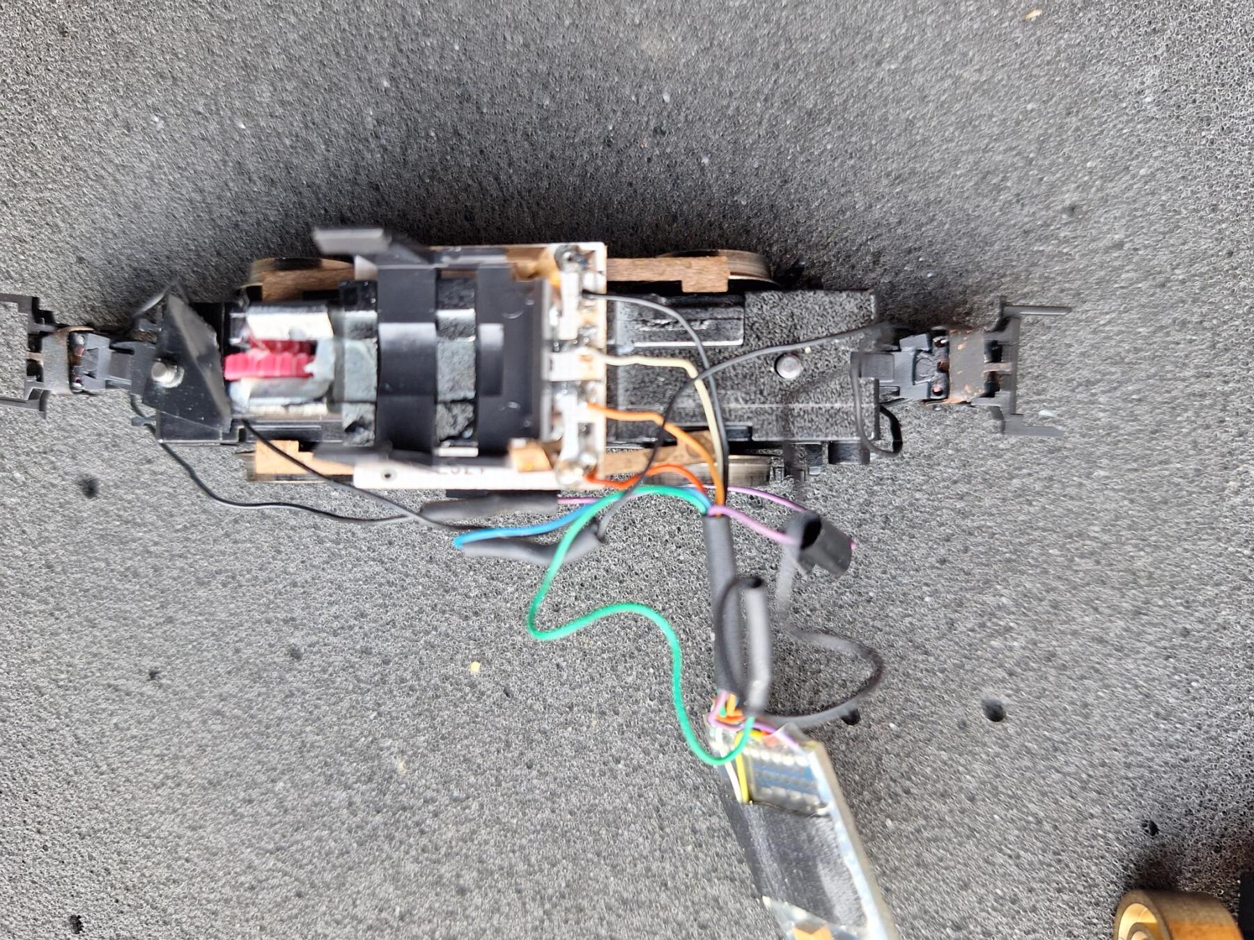

Hi allemaal,

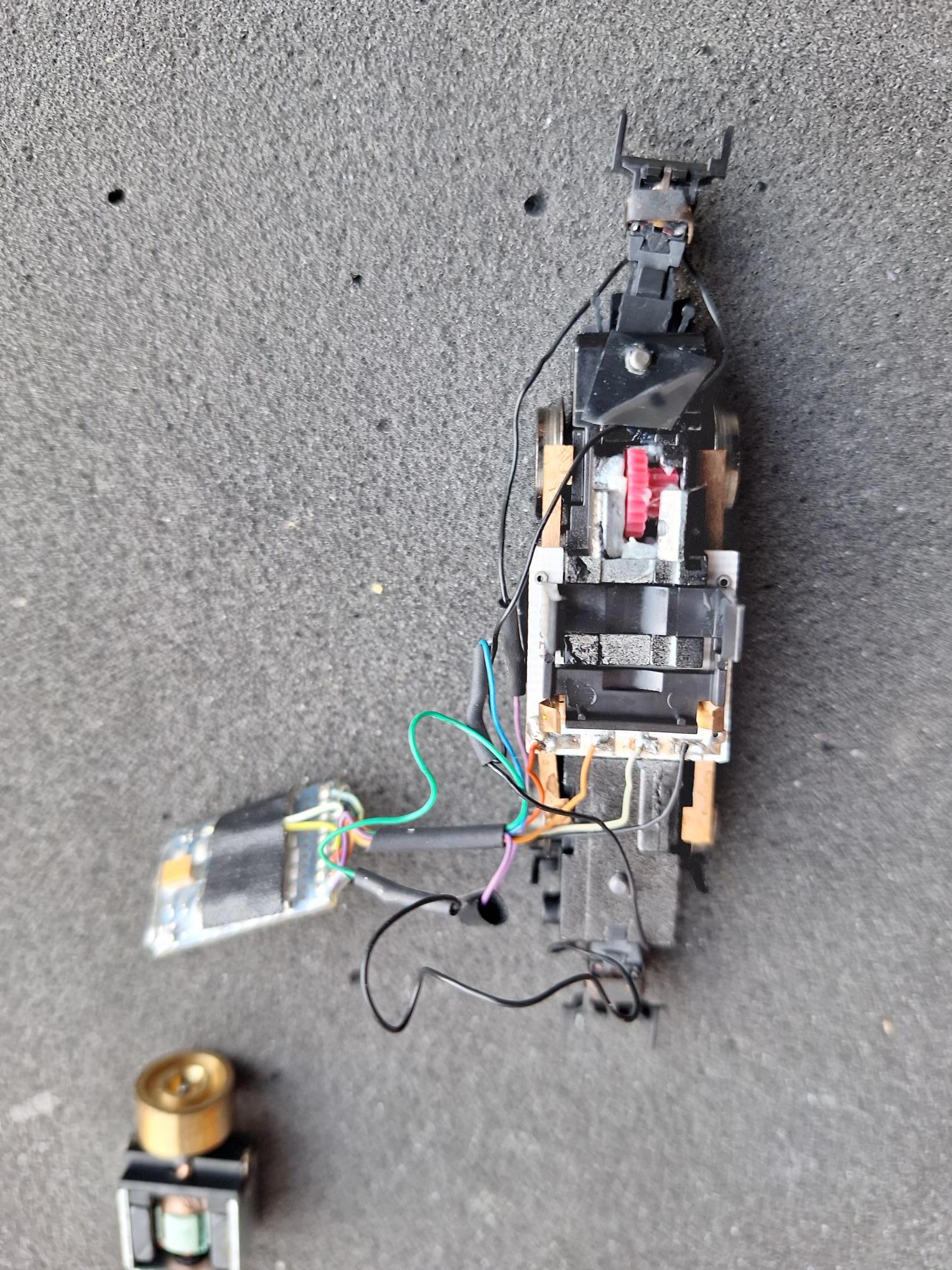

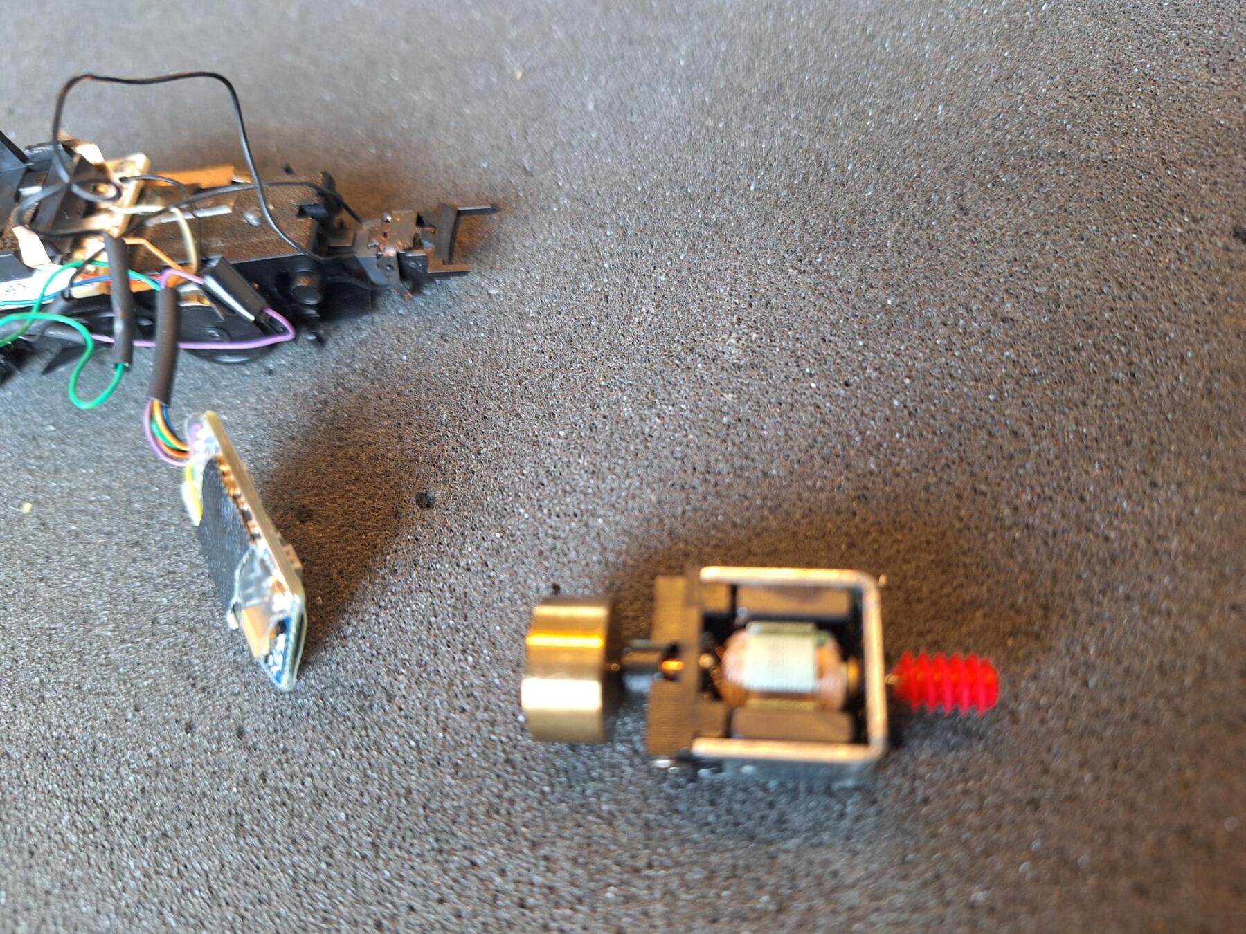

Ik ben nu mijn compleet rijdend lokbestand aan het nalopen en aan het servicen. Alles werkt probleemloos op 1 lok na. Deze is al 6 jaar geleden aangekocht. Betreft een analoge ROCO Sik met artikelnummer 72728. Deze is kort na de aankoop door een gerenommeerde modelbouwzaak voorzien van een digitale decoder en Krois koppelingen. Alles werkte op dat moment probleemloos. De lok heeft destijds welgeteld 5 minuten gereden en is vervolgens in een doos op zolder beland. Vorig jaar de lok weer even gepakt en op de rails gezet maar er komt na circa 30 seconden rijden wat lichte rook uit de cabine. Direct eraf gehaald en toen geen zin om verder te kijken dus weer terug in de doos. Ik wil dat ding nu echter werkend hebben want is zonde om als dummy neer te zetten. De modelbouwwinkel die destijds de werkzaamheden heeft uitgevoerd benaderd maar die hebben geen technische dienst meer. Ik kan m wel wegbrengen maar wilde eerst toch zelf even op onderzoek uitgaan. Kap losgenomen en op de rails gezet. De rook na 5 seconden lijkt van de collector van de elektromotor te komen. Heb de motor echter even losgenomen en op een normale trafo aangesloten en dat ding loopt gewoon goed zonder rook of stank. Lijkt dus iets van sluiting te zijn of iets dergelijks. Alle draadjes gecontroleerd en er liggen geen draden blank en ook de soldeeraansluitingen zijn volgens mij in orde. Nu zei een medewerker van de winkel dat het mogelijk in het printplaatje zou zitten van de lok zelf....schijnt vaker voor te komen bij een bepaalde serie. Zie onder de foto's. Op het witte printplaatje wat onder de motor zit staat het nummer 43676.
Is dat nou echt een bekend issue of enig idee wat het zou kunnen zijn? Wil m best wegbrengen naar een ander adres maar wil hier ook geen tientallen euro's aan gaan spenderen. De lok is dus nieuw en heeft alleen maar in de doos gezeten. Vindt het daarom bijzonder dat ie nu problemen geeft....
Hij is inmiddels gedemonteerd en heb het dak ook even losgeklikt want de ruimte in dit ding is zo beperkt. De decoder zit overigens ook nergens tegenaan...
Iemand een idee of tip om dit verder te onderzoeken of gerenommeerde partij in mijn regio (Breda) die dit kan repareren?

Re: Langstraatspoorlijn modulebaan
Reactie #397 Gepost op:
13 January 2025, 21:42:45 »
Hoi Teun,
Deze uitvoering vd Sik ken ik niet, maar het lijkt er op dat het witte printje alleen maar zorgt voor een geïsoleerde bevestiging van de motor en stroomafnemers. je zou eens kunnen meten of er electrische verbinding bestaat tussen de stroomafnemercontacten (rood & zwart) en de motorcontacten (oranje & grijs), die zitten allemaal op het witte plaatje. ( wel meten zonder de decoder eraan !)
Mogelijk is er ook een slecht contact, met de bijbehorende overgangs-weerstand tussen motor en contactveer die de motor van stroom voorziet.
Als het niks oplevert zou je bij Makina in Waalwijk eens kunnen vragen, die hebben vlgs mij wel een TD.
Succes

Langstraatspoorlijn
Berichten: 266
Reactie #398 Gepost op:
16 January 2025, 16:29:38 »
Hi all,
Problem solved. Gisteren even naar Makina in Waalwijk gereden. Had daar toch al goede ervaringen mee en altijd leuk om daar te komen aangezien ze een zeer groot assortiment hebben.
Het lokje werd direct op de baan gezet en begon zoals gezegd te roken. Alles nagelopen maar met de decoder en/of de motor was niets aan de hand. De lok had bij mij 6 jaar op zolder in een doos gelegen (op zijn kant) en zeer waarschijnlijk is er wat vet of andere vloeistof bij de collector/motor gekomen. De boel is ingespoten met reinigingsvloeistof (waardoor ie nog meer ging roken
) maar na wat rondjes op een testbaan was het daarna weg. Kon eigenlijk ook niet anders maar had dit zelf niet aangedurfd. Rook uit een loc is nooit goed en we maakten gekscherend de opmerking dat we het gewoon op de uitlaat van de lok hadden moeten aansluiten. Dan is het net echt..
Alles was service en er werd uitgebreid de tijd genomen om e.e.a. te bekijken. Meteen nog even wat laatste scenery materialen meegenomen. TIP: Alleen al met onderstaande materialen kan je al tot een heel realistisch beeld komen als het gaat om het landschap. Met de Noch Grasmaster deze vezels aanbrengen (Niet de XL variant vezels gebruiken want die zijn in mijn optiek voor veel toepassingen te lang. De decovlies matten scheur ik veelal in kleine stukjes en trek ze vervolgens ook nog eens flink uit elkaar. Vervolgens gewoon met Noch fixeer spuitlijm op het gras aanbrengen en je hebt meteen de nodige variatie in je groenstroken.

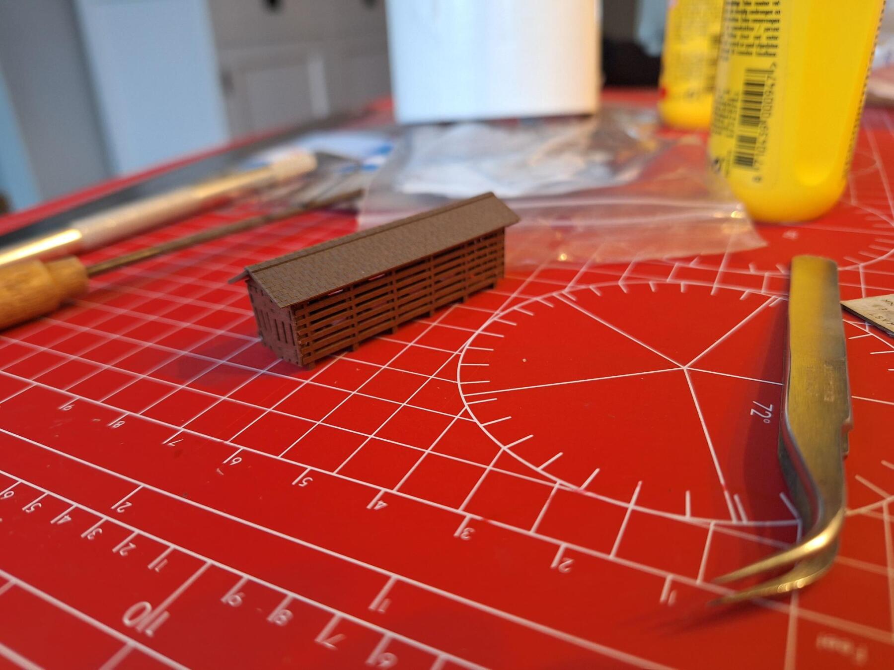

Ook meteen even het laatste bouwwerkje in elkaar gezet gisteravond: nog 1 schuurtje voor de schottenbalken in de dijkcoupure bij de brug. Die had nog geen schuurtje om de balken in op te slaan. Tot slot kreeg ik gisteren bij Makina nog een tip waar ik wat inspiratie kan opdoen voor de finetuning. Kijk vooral eens op het kanaal van BBM1930. Er staat veel beschreven hoe e.e.a. is aangepakt voor deze prachtbaan

Het laatste schuurtje

Fijn dat het alsnog is goedgekomen met de “oude” Sik. Goed dat ze dat bij Makina snel door hadden.
Dat, van het smeermiddel in de collector , probeer ik zelf te voorkomen bij mijn lok’s die langer zijn opgeslagen, door de locomotieven “rechtop” te bewaren . Dan blijft het smeermiddel tenminste in de lagers en niet in de buurt vd koolborstels.

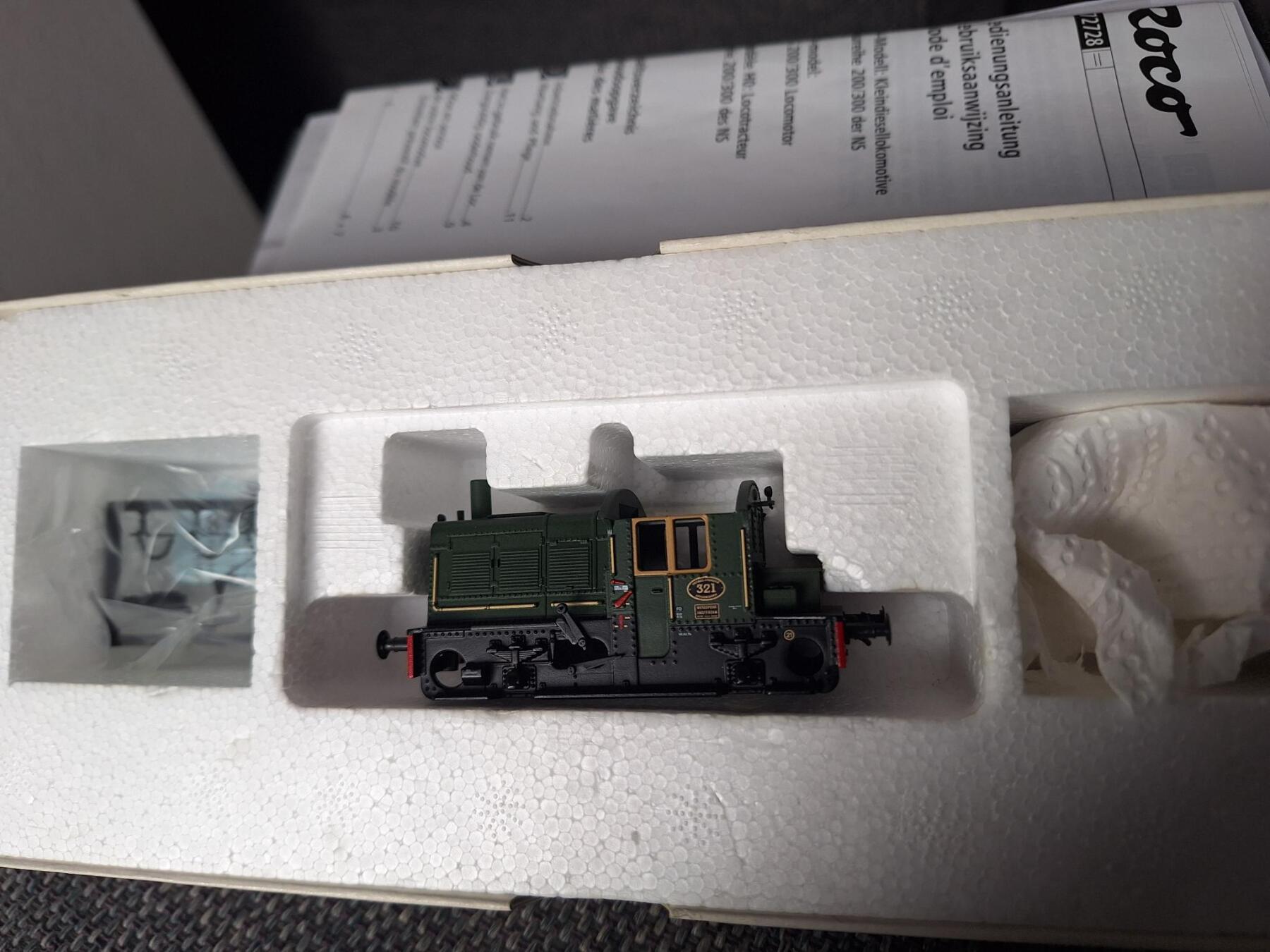

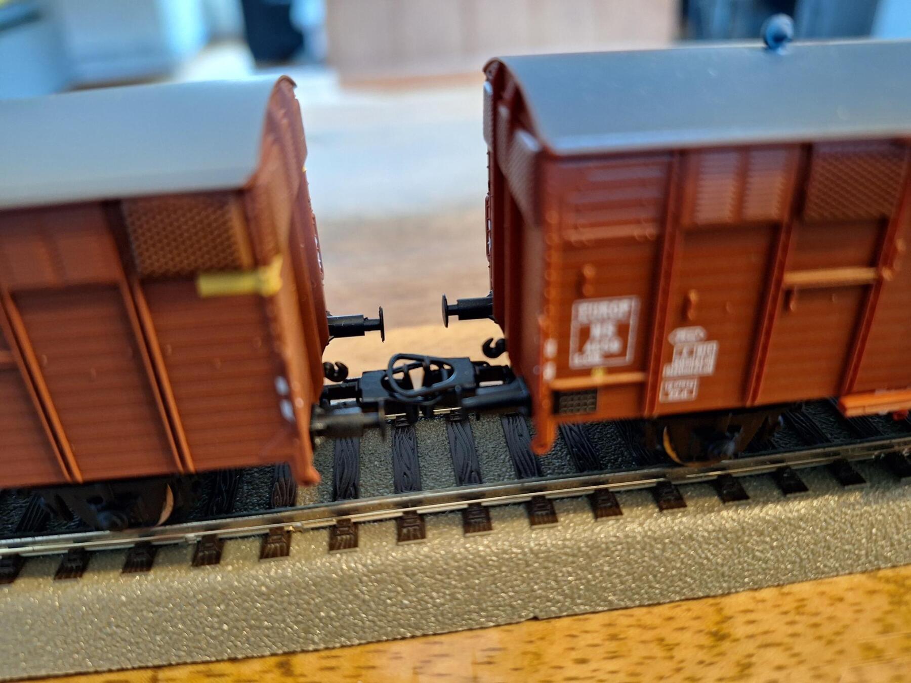

Nu de baan steeds dichterbij de voltooiing komt, ben ik ook andere zaken aan het aanpakken. Vooral het rijdend materieel komt nu aan bod. Het weatheren van modellen ga ik voorlopig nog niet aan beginnen...de koppelingen van de modellen vervangen is nu de 1ste activiteit. Ik heb materieel van Artitec, Piko en Roco. De meeste wagons hebben allemaal een Nem schacht en wil de standaard beugelkoppeling simpel gaan vervangen door Roco kortkoppelingen. Nu heb je die ook in een variant waarbij de hoogte instelbaar is. Wat is nu verstandig....moet er namelijk een groot aantal aanschaffen en doe het liever in 1 keer goed . Ik ben bang dat bij die verstelbare variant eea onder invloed van tijd en gebruik toch minder stevig is. De standaard kortkoppeling is gewoon één geheel. Daarnaast krijg je dan ook weer een extra blokje zichtbaar waarin de hoogteverstelling zit. Wat is wijsheid?
Huidige toestand waarbij ik de afstand tussen de buffers te groot vindt
gr
Teun

Aangezien je een groene Sik met digitale koppelingen hebt, zou ik voor de Roco universeelkoppeling gaan.

Ook mijn Hippels en de nieuwere generatie Sikken die ik in mijn bezit heb, zijn voorzien van digitale koppelingen. Had die kortkoppelingen van Roco dus ook al in het vizier maar ik merk dat op 2 plekken op mijn baan (2 overgangen van modulebakken) de boel soms spontaan ontkoppeld. Alles ligt echt perfect vlak maar komt op die 2 plekken soms dus toch los. Dacht dat ik dit kan voorkomen als ik de hoogte van de aan te schaffen kortkoppelingen dus zelf kan aanpassen, al is het maar een millimeter dat ik ze wat naar beneden kan stellen. Ik ga er mee aan de slag komende week en laat hier de vorderingen zien.

Als je met vaste treinsamenstellingen rijdt, zou je er ook voor kunnen kiezen om aan het begin en eind van een stam verstelbare koppelingen te nemen en de rest vast. Ik zou ze wel zelf eerst testen voordat er veel tegelijk aangeschaft gaan worden.
Gisteren bij de Stamtafel van het 3railforum bij MSG, met mijn Roco Sikjes gereden met Brawa goederenwagen er achter en dan merk ik dat die digitale koppelingen best wel gevoelig zijn en makkelijk los komen.
