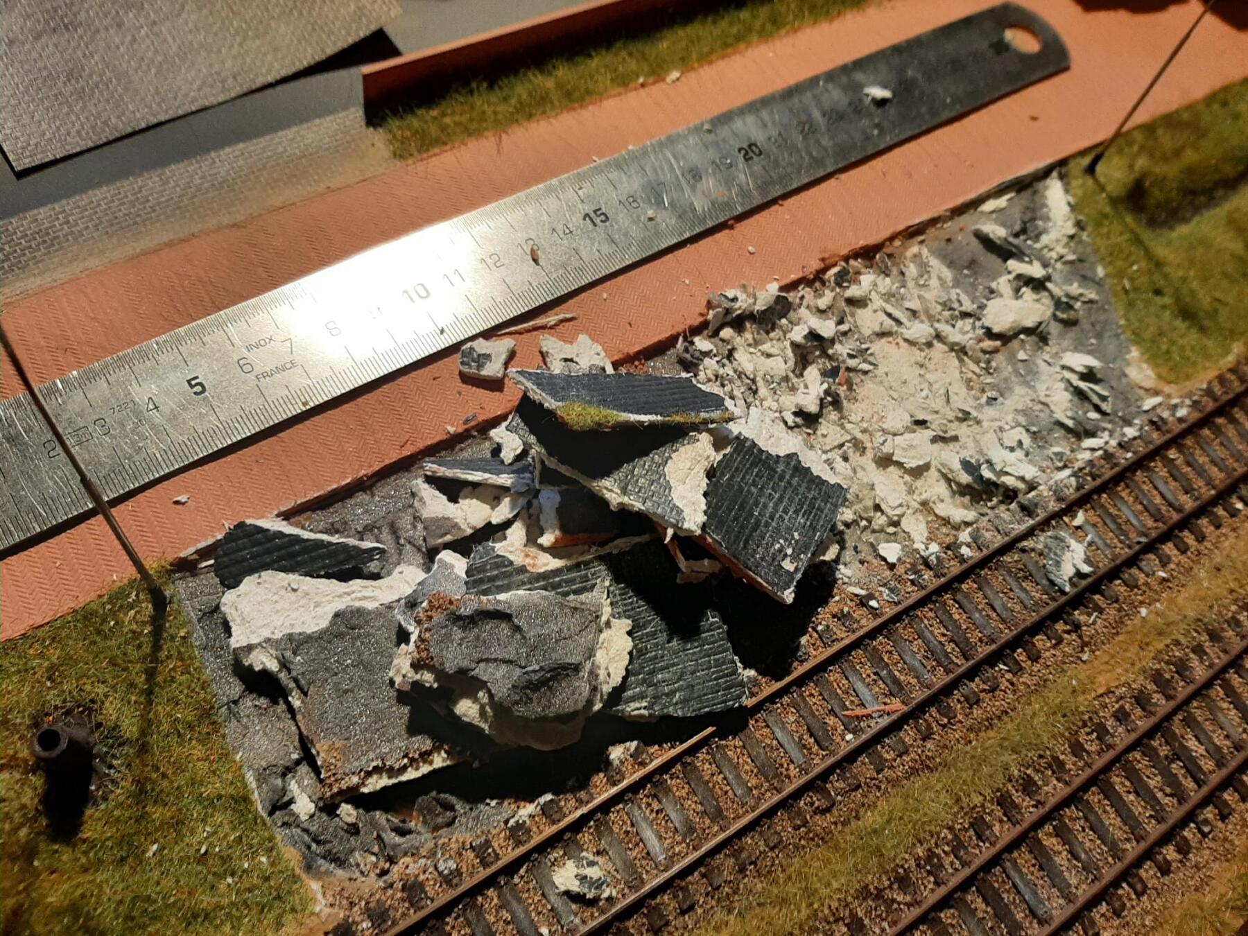

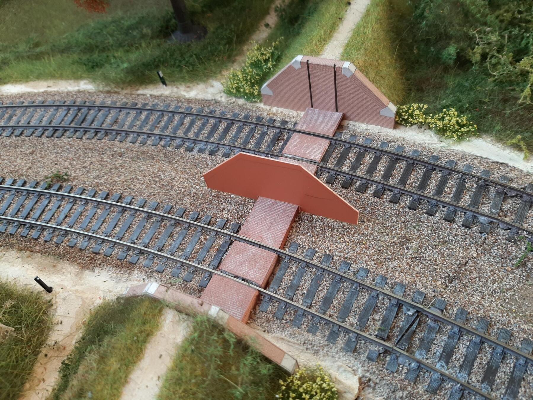

Vandaag weer wat gedaan.
Eerst een vervelende klus. Er zijn nog 2 plekken op de baan waar de trekdraden gemonteerd moeten worden. Onderstaand zie je hoe ik dat doe. Spijkertje op de eindpunten en trekdraden zitten daar in een knoopje (en met wat secondelijm) vast. Vervolgens sla ik die spijkertjes gelijk met het grondoppervlak en gaat de zwarte kap erover die er naast ligt. Zet ze dan meteen wat op zeer lichte spanning.
Ook even met een mal gekeken waar ik de "tussenmuur" in de dijkcoupure kan zetten. Zelfde formaat even van styreen uitgesneden en blijkt toch geen probleem te zijn. Op de foto slechts een dun plaatje maar de tussenmuur wordt 5 mm dik...dat gaat net. Nu vanavond dus met karton aan de gang.
Ook inmiddels stoeptegels rondom de boerderij aangelegd en al de contouren van de zijtuin losjes neergelegd. Aan de linkerzijde van het pad komen nog een moestuin en een drooglijn met was. De rest van het erf laat ik zandkleur.

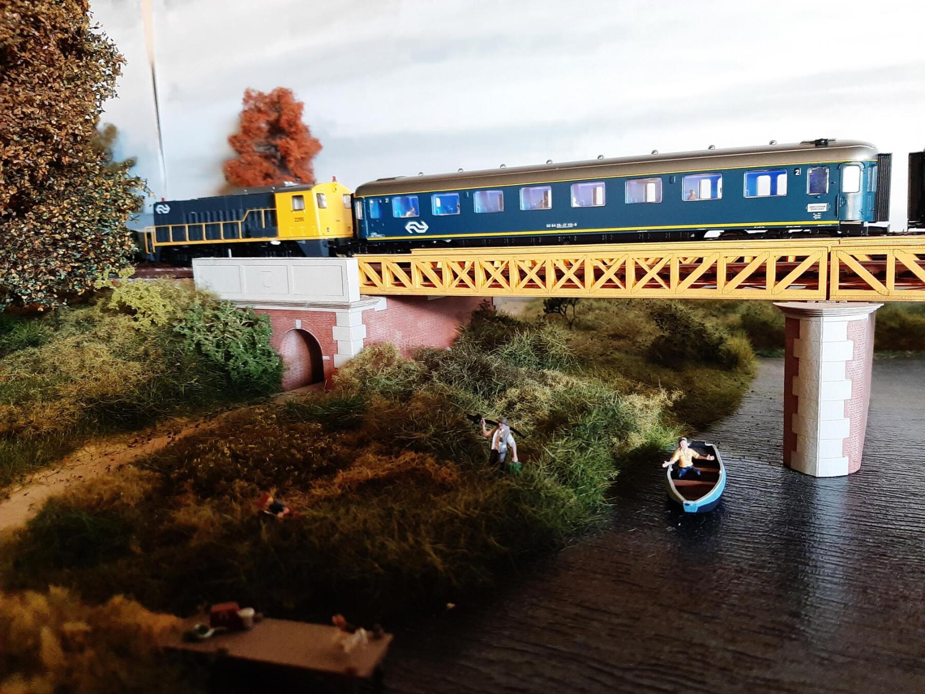

En nog even de nieuwe wagons op de brug. Zie nu ook dat de achtergrondplaten niet in lijn liggen. Viel me niet op toen ik de foto in de laatste avondzon had gemaakt

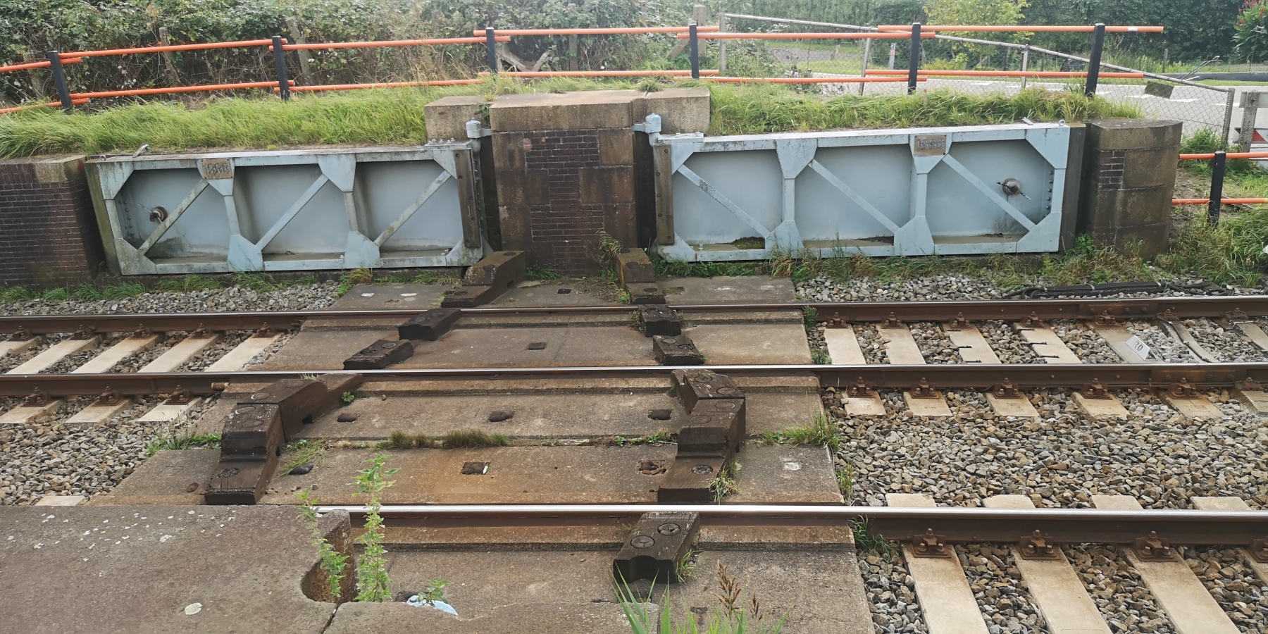

Waarom die tussenmuur? Als de coupuredeuren gesloten zijn houden ze elkaar immers dicht?
Laatst bewerkt op: 11 November 2023, 18:47:27 door Huup
Duin aanZee II
Langstraatspoorlijn
Berichten: 266
Re: Langstraatspoorlijn modulebaan
Reactie #332 Gepost op:
11 November 2023, 19:08:27 »
Ik heb houten schotbalken die in de uitsparing in de muren erin worden gehesen. De overspanning van 2 sporen is te breed. Met andere woorden...dan zijn de houten balken te dun en te lang.
Heb dus een andere constructie dan op de foto die je hebt toegevoegd. Dit zijn stalen deuren met een scharnierpunt.
Laatst bewerkt op: 11 November 2023, 19:10:19 door Langstraatspoorlijn
Berichten: 9295
Reactie #333 Gepost op:
11 November 2023, 20:06:46 »
Die afsluitvorm ken ik niet, vandaar 😉

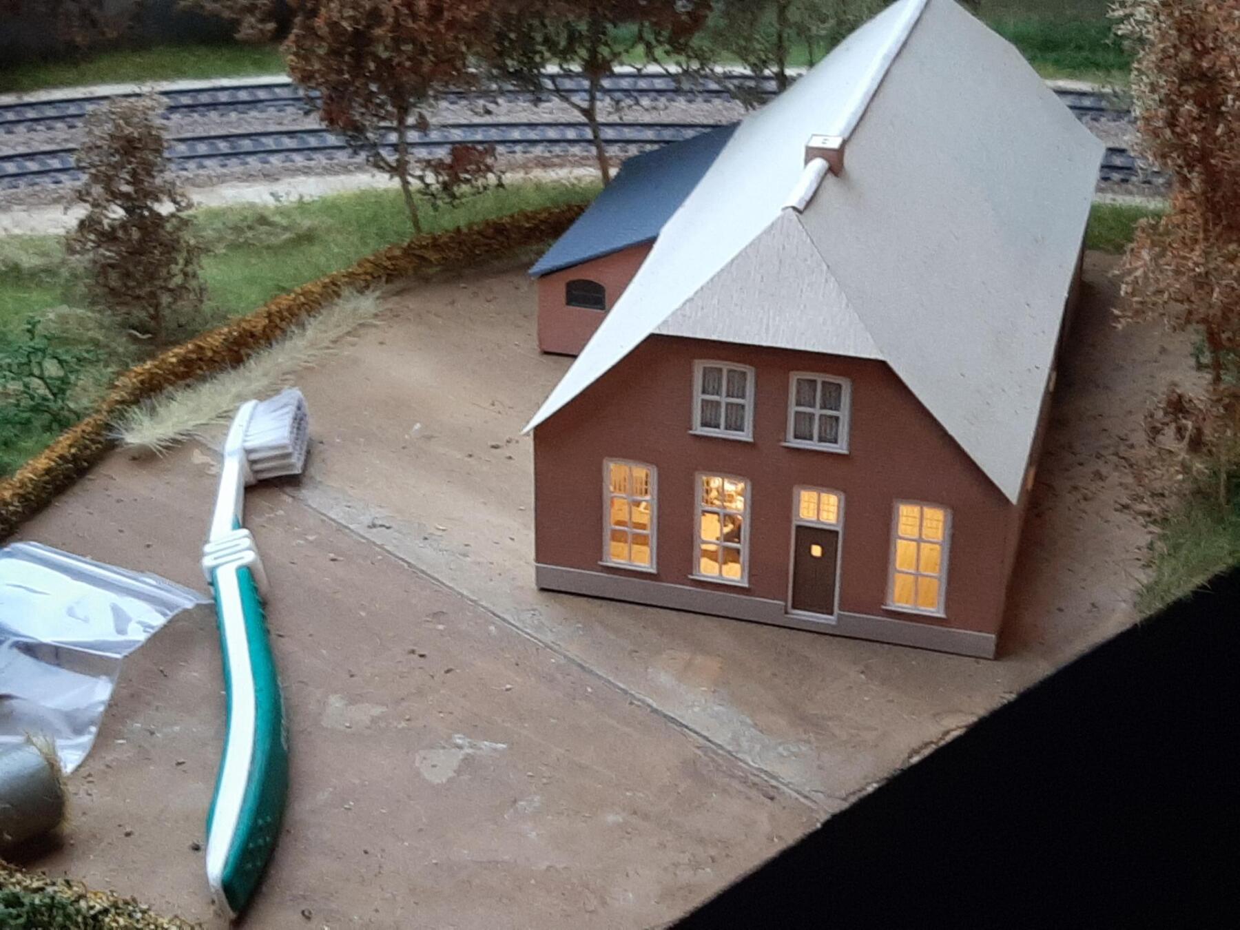

De boeren zijn blij met dit weer en ik ook want dan kan ik weer lekker doorbouwen.

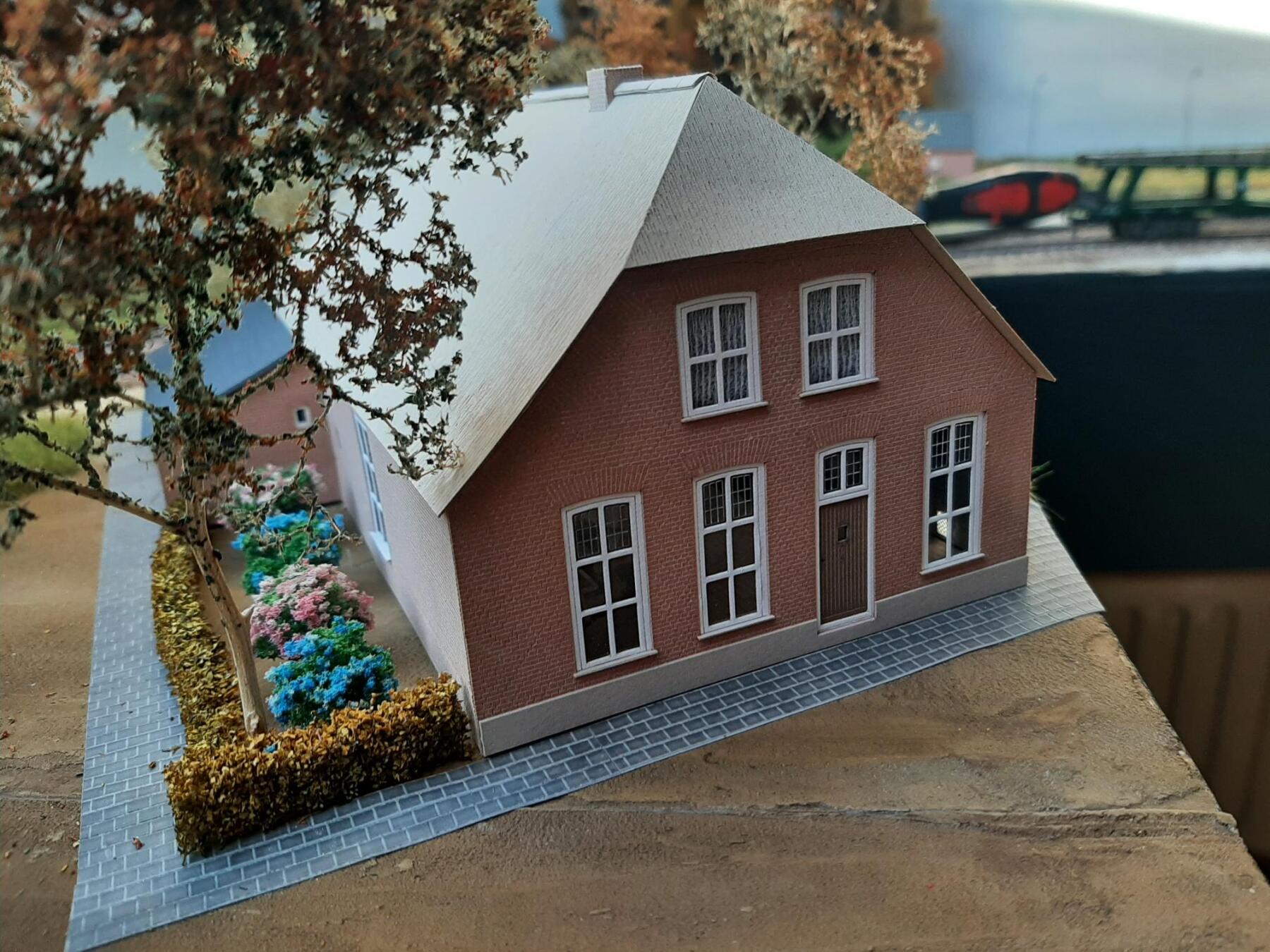

Ik ben ook nog bezig met de dijkcoupure maar had nu zin om de hoek met de boerderij verder af te werken.
Zo was het tot vanmiddag:

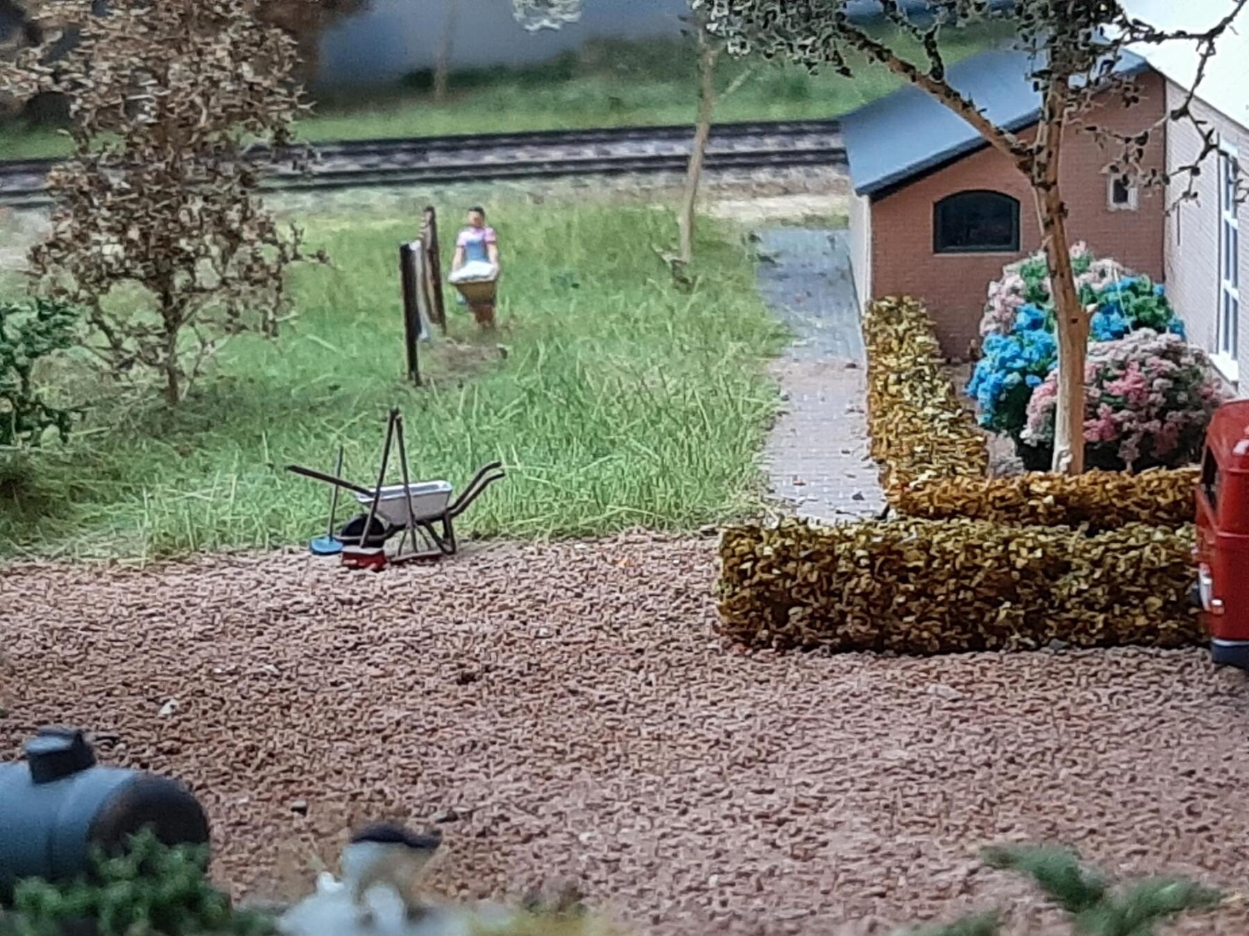

En twee uur verder zie je onderstaand het resultaat. Er liggen nog wat teveel grasvezels op maar die zuig ik wel weg zodra alles droog is

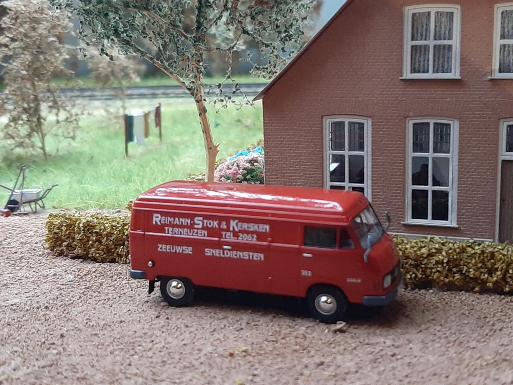

De voorkant met een snelkoerier uit Zeeland (er komen nog blauwe nummerplaten op de bestelbus:
Een hond die een kat achterna zit:

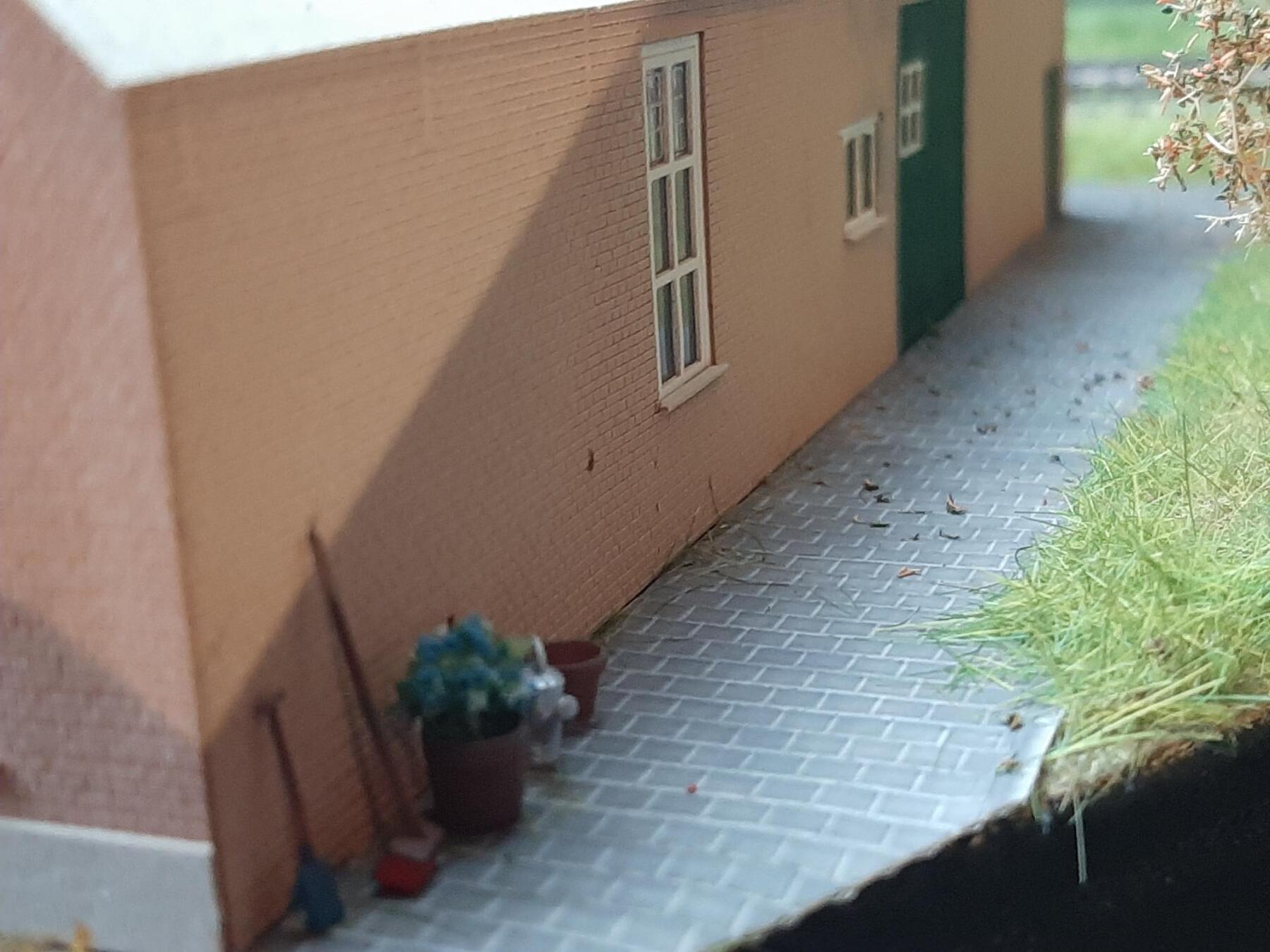

De achterzijde van de boerderij met een kleine tuin met hortentia's:
Details aan de zijkant van de boerderij:

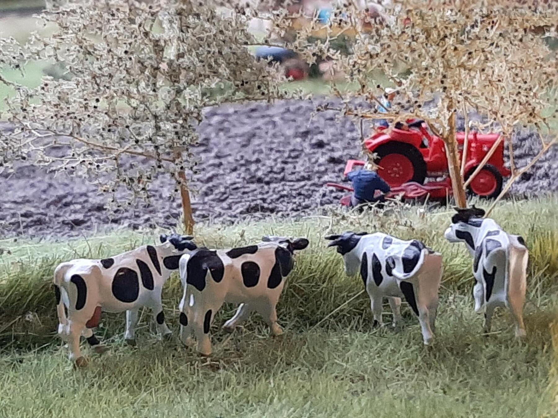

De trekker van de boer is kapot en de koeien zijn wel nieuwsgierig

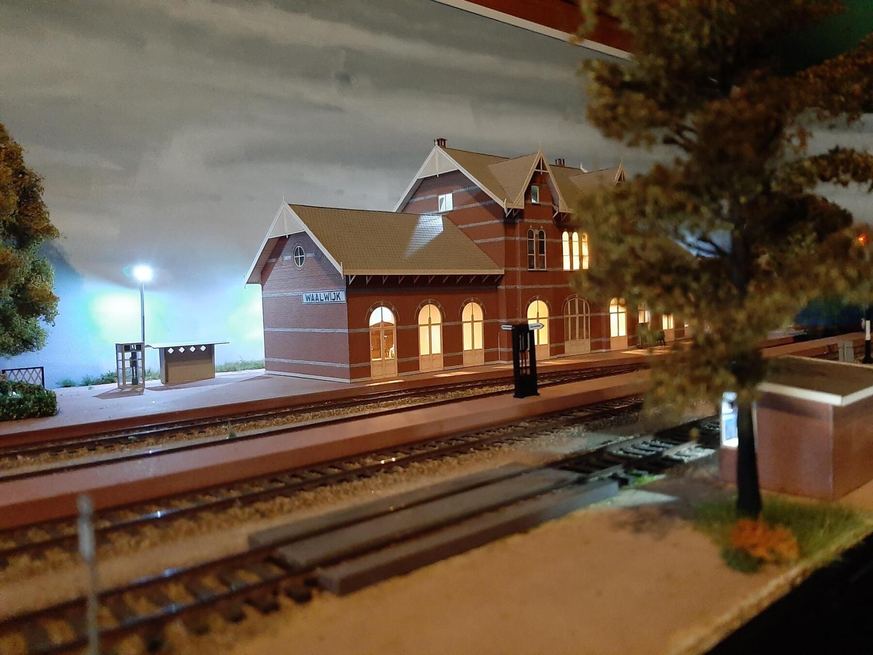

Einde dag nog even met verlichting op de baan gereden. Bijgaand nog een foto van station Waalwijk:
Morgen weer verder want dan is het weer net zo slecht als vandaag.

Mooie details

Leuke details ! Is over nagedacht en zo herkenbaar.
Mooi busje, erg gedetailleerd ook.
Is dat een Mecedes van brekina ?

@Geert: thx
@Rob: busje is inderdaad van Brekina.

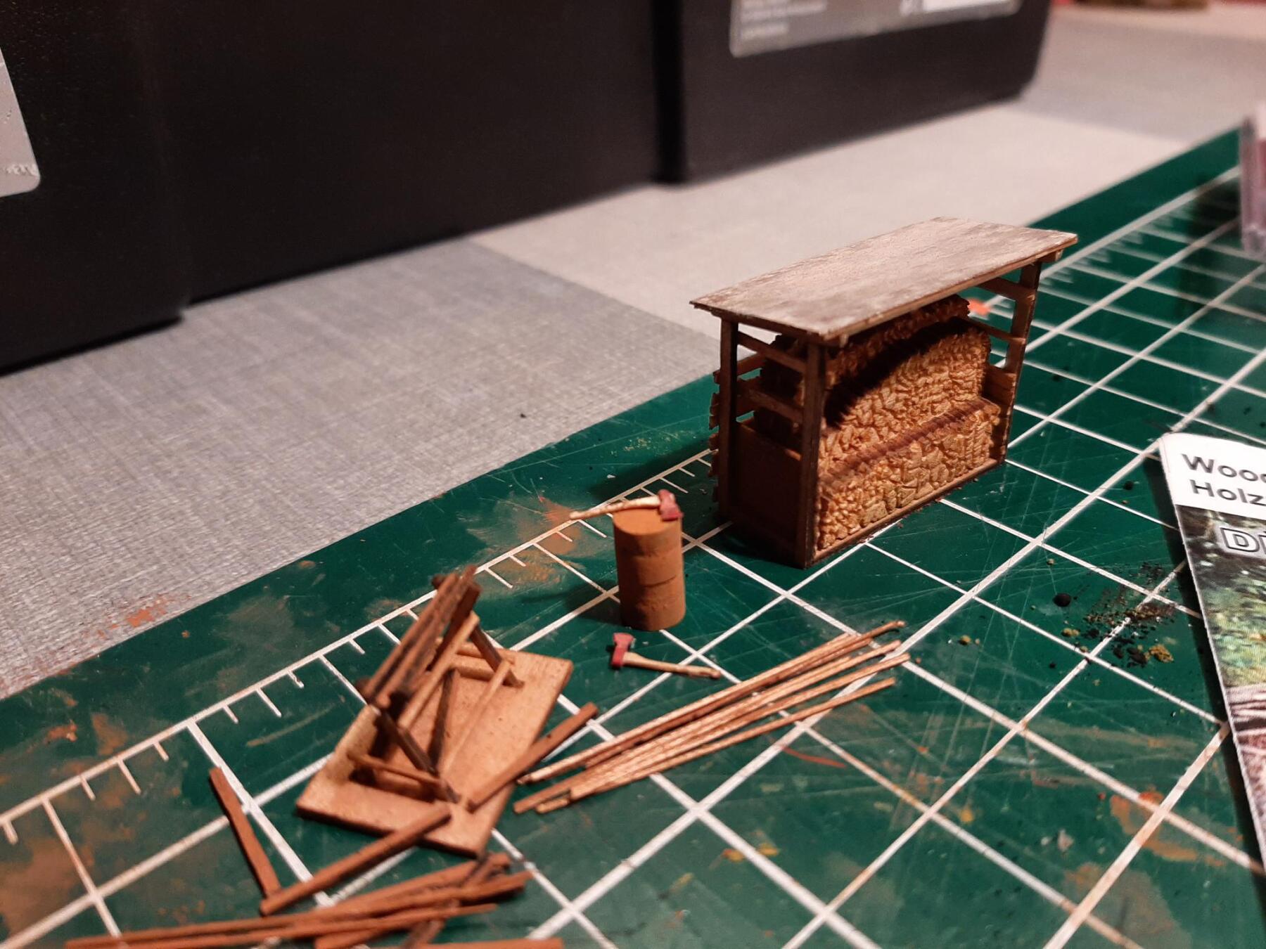

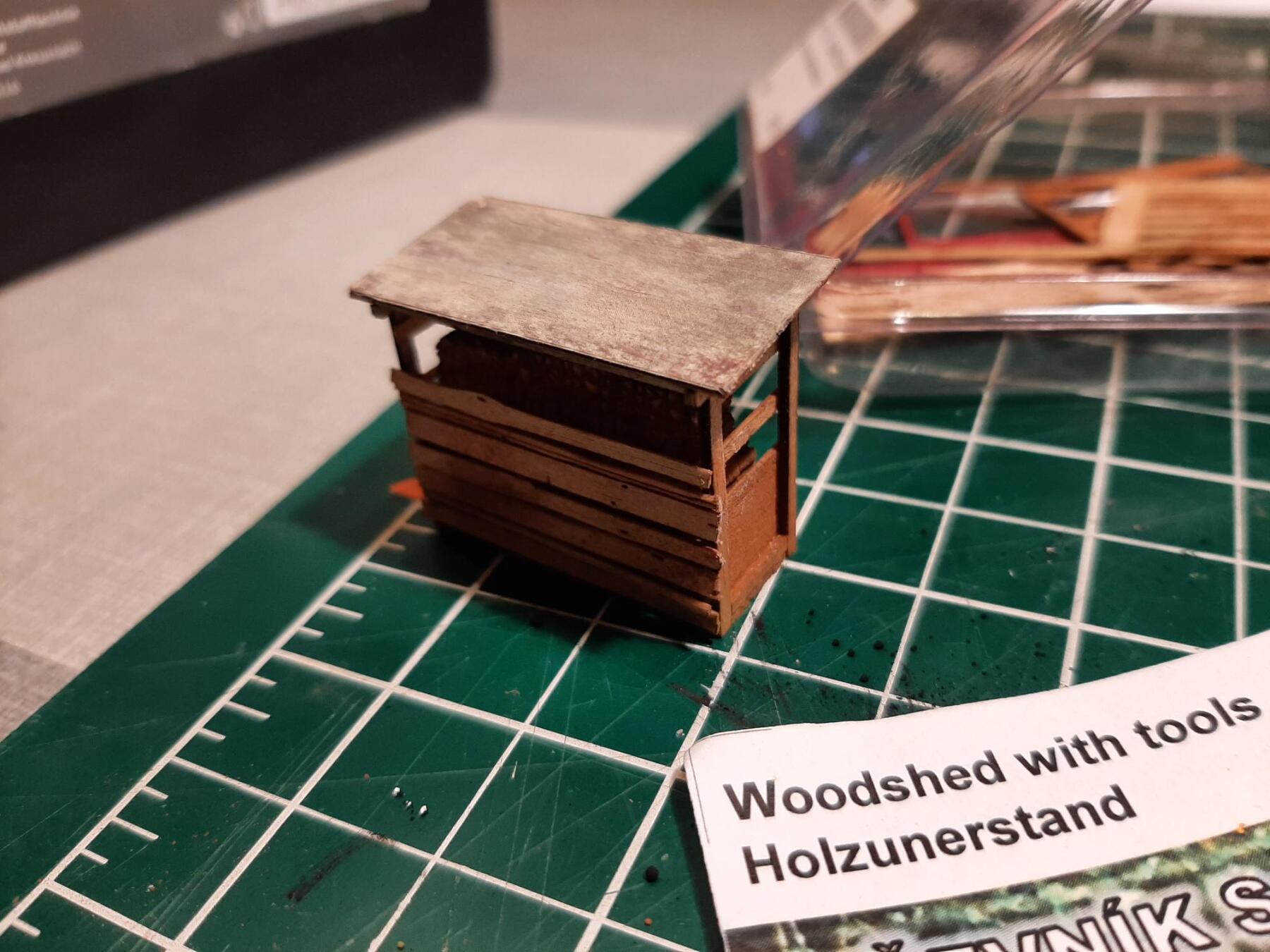

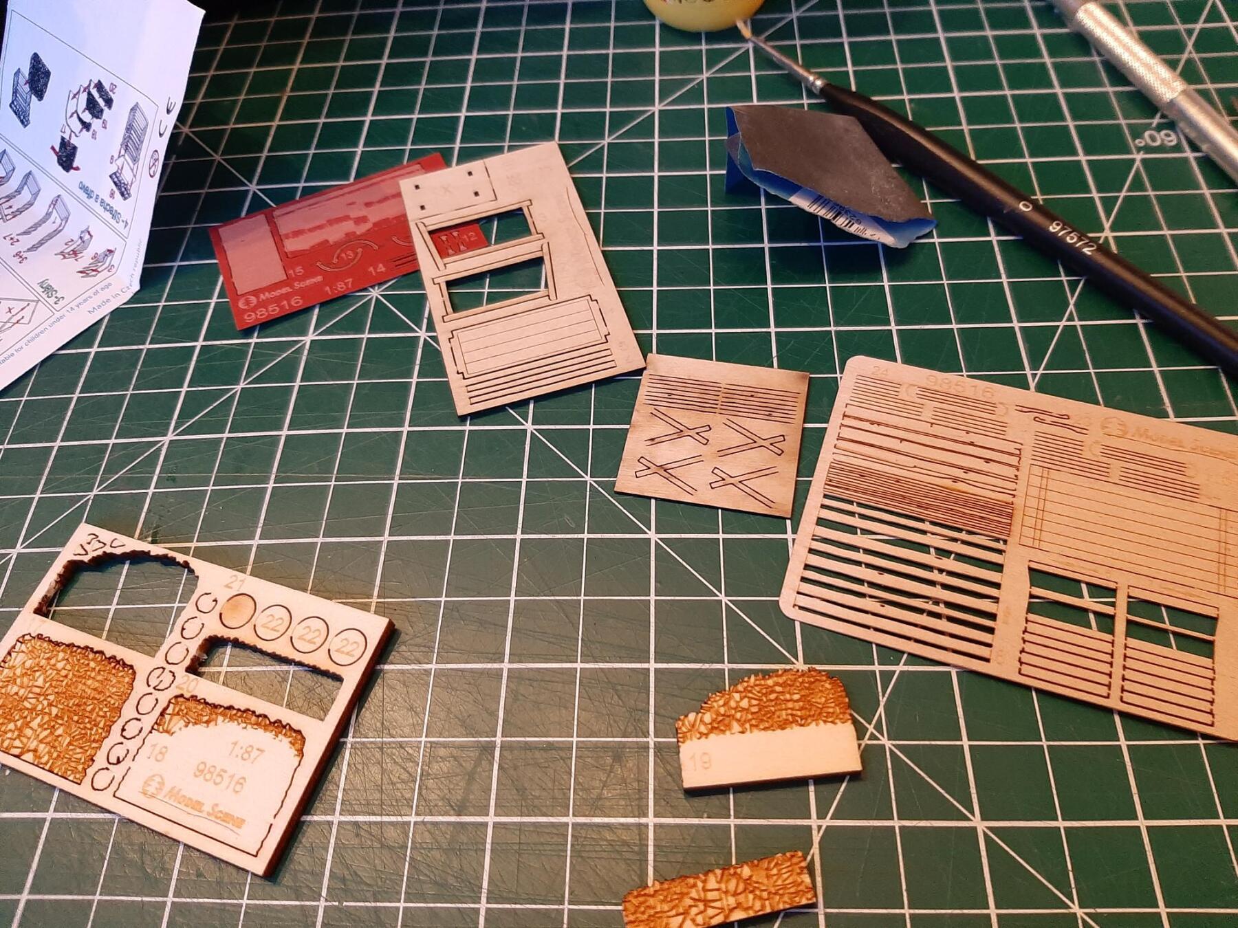

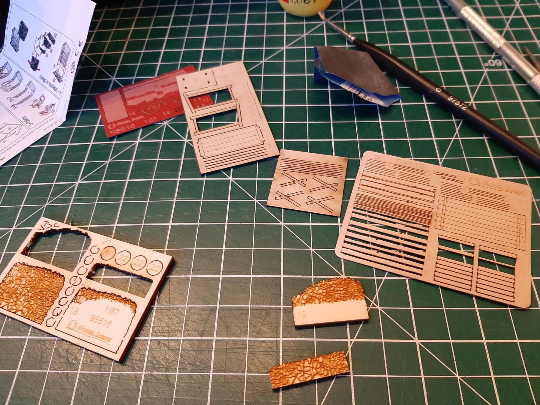

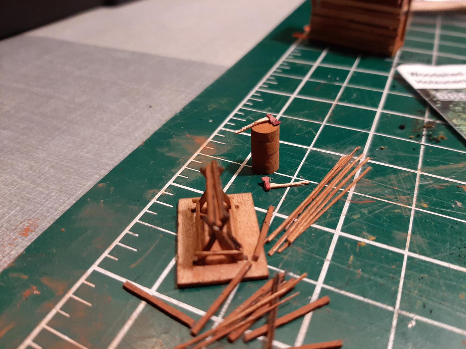

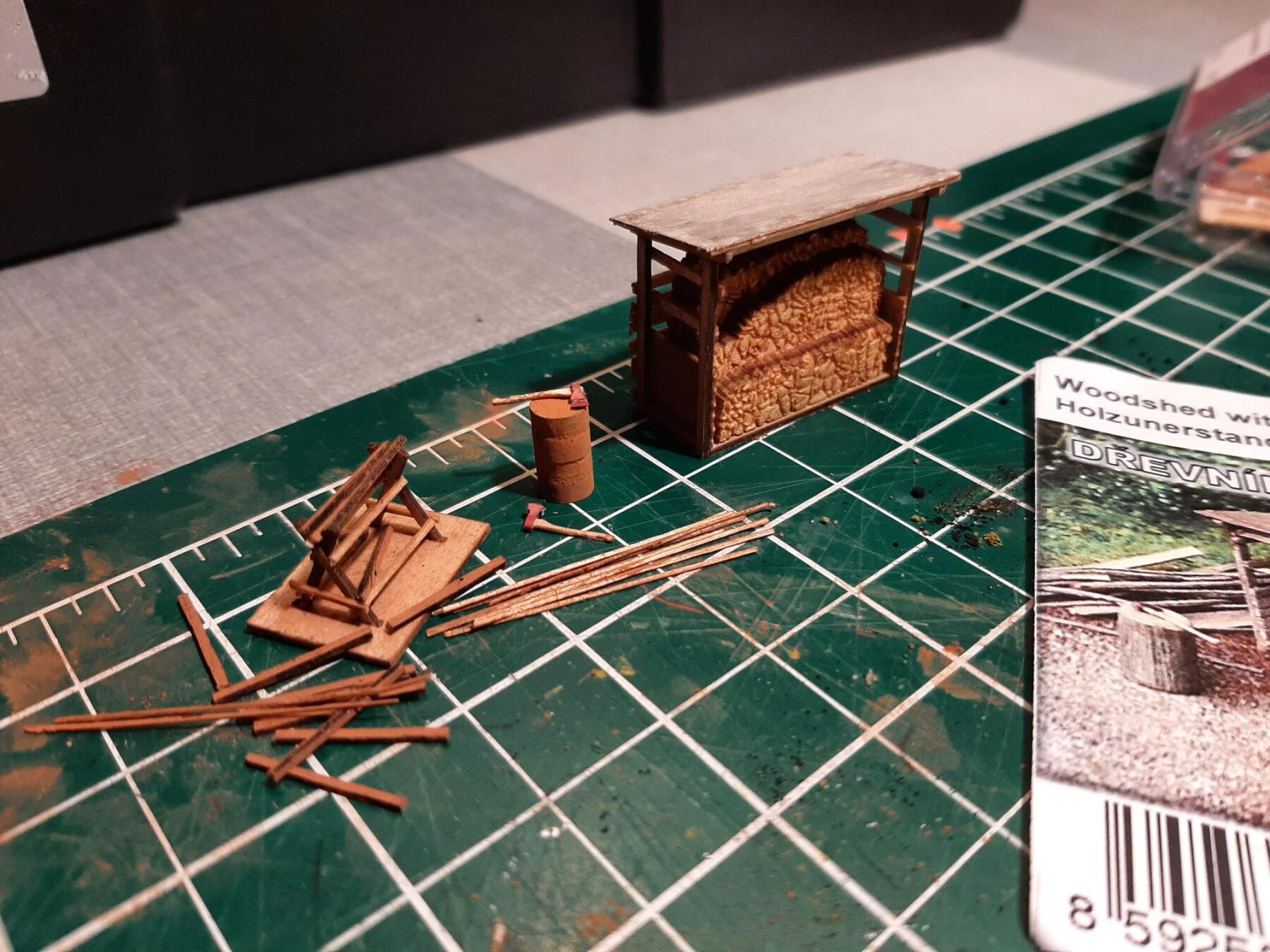

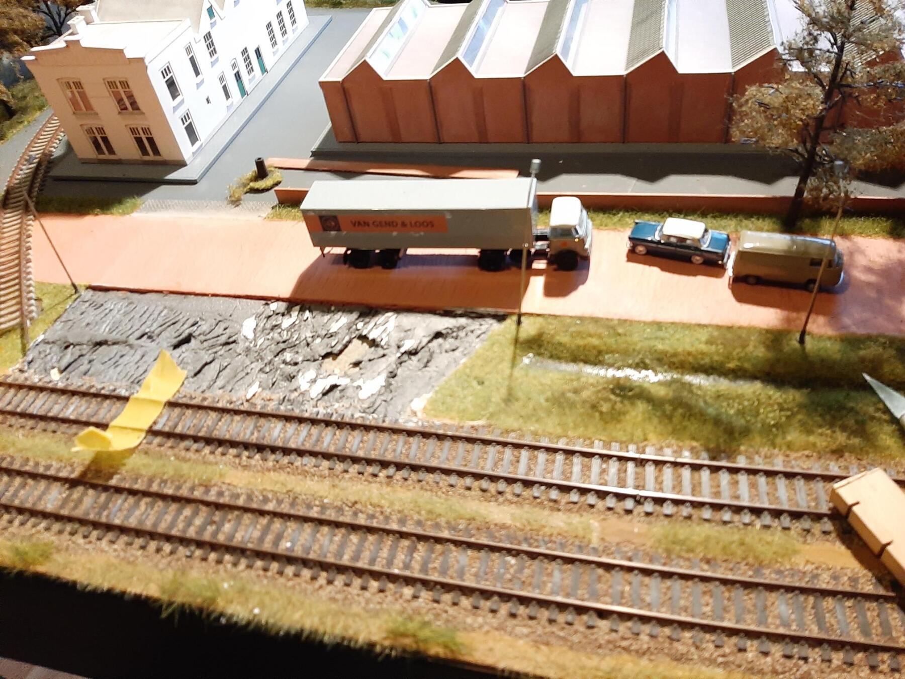

Weer een kleine update. Inmiddels van Modelscene een leuk houthok in elkaar gezet inclusief allerlei attributen zoals bijlen en hakblok. Setje is van gelaserd hout en hoewel veel prielwerk een
leuk resultaat. Deze houtopslag komt bij de boerderij op het erf te staan. E.e.a. is overigens bewerkt met poeders.

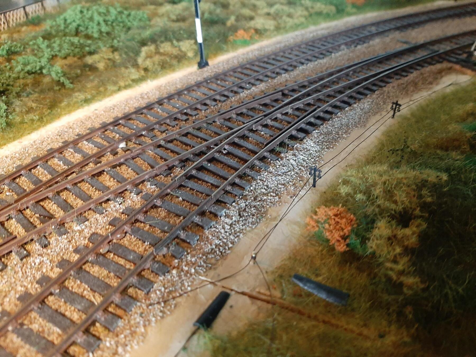

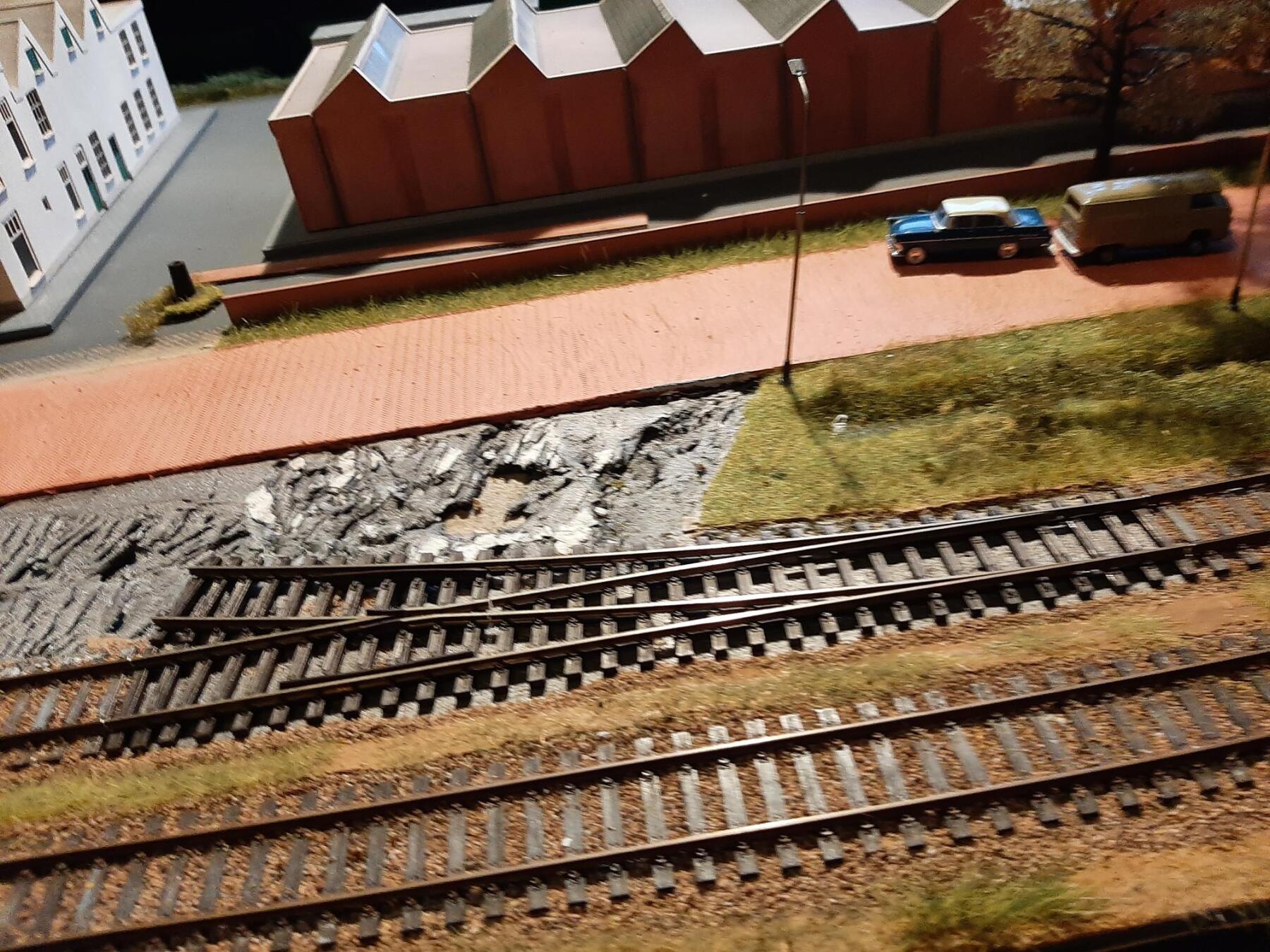

Daarnaast ook de eerste veranderingen aan de baan. De losplaats bij de industrie heeft het veld moeten ruimen....hier was ik niet tevreden over. Met een railzaagje tevens een stuk eruit gehaald en een wissel dat ik nog had liggen teruggeplaatst. Ik wil met een flauwe boog naast het witte pand uit gaan komen.Heb al een stuk rail maar moet de dwarsliggers nog vervangen door houten exemplaren. Naast het witte pand zal ik de boel wat ophogen zodat de rails in de bestrating valt. ook de rode klinkerweg zal ik ter plaatse weghalen zodat de rails mooi verlaagd in het wegdek vallen. Met kinderkopjes leg ik de boel dan dicht langs de rails. Het nieuwe stuk zal bediend worden door een Sik/Hippel. Denk er tevens aan om op het einde wel een stootblok te plaatsen maar de rails tot het einde van deze module door te laten lopen. Wil op termijn namelijk onder 2 andere bakken een verlaagd opstelterrein plaatsen voor de treinen zodat ik ze niet iedere keer op de rails hoef te zetten maar simpelweg naar dit schaduwstation kan rijden. Het idee is om met een uitneembare boog e.e.a. op elkaar aan te sluiten.

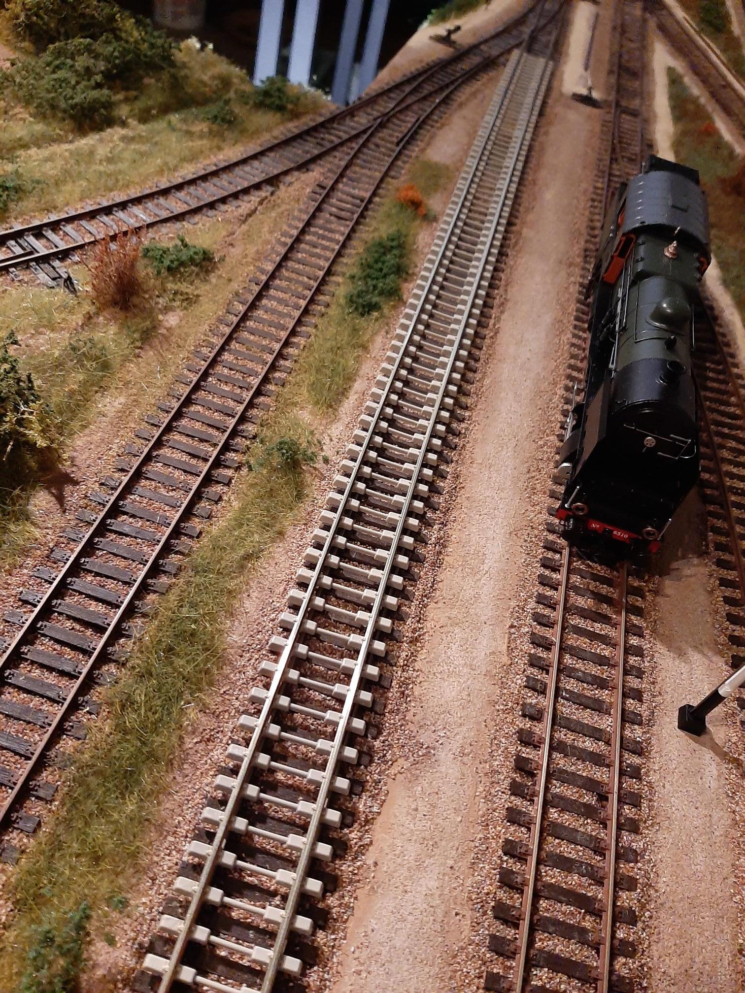

Tot slot zal ik conform de werkelijkheid een stuk van het hoofdspoor vervangen door Duoblok bielzen. In de jaren 70 zijn grote stukken van het hoofdspoor met dit type bielzen uitgevoerd. heb nog 5 meter liggen van peco rails waarbij de railstaven vervang door tillig profiel.
Kortom...lekker blijven doorbouwen...

Teun, leuk weer eens wat nieuws te zien.
Die rails met de betonnen-blok-dwarsliggers lijken me net iets te modern voor de sfeer die jouw baan uitstraalt.
Het is maar een mening, meer niet.

Hi Rob,
twijfel er ook nog wel een beetje over. Heb een heel lijstje gemaakt met 20 items die ik nog moet aanpakken. Duoblok rails op een deel van het traject alsmede extra schaduwstation staan als laatste op die lijst. Kan ook besluiten de duoblok rails in het schaduwstation te leggen.
Het heeft er in de praktijk echter wel gelegen in de jaren 70 voor de afbraak.
De baan is ook geen exacte kopie. Het idee was om de bestaande spoorlijn te pakken en die was eigenlijk al voorbereid op dubbelspoor maar is er nooit van gekomen om allerlei redenen. Ik doe net alsof e.e.a. wel is doorgevoerd en wil het traject ook door een museumbedrijf laten gebruiken. Vandaar de stoomloks. Zou anders alleen dieselmaterieel moeten inzetten. Maar zoals gezegd is dit toch een hele ingreep en wacht daar voorlopig nog even mee. Eerst de module met de industrie maar eens afmaken

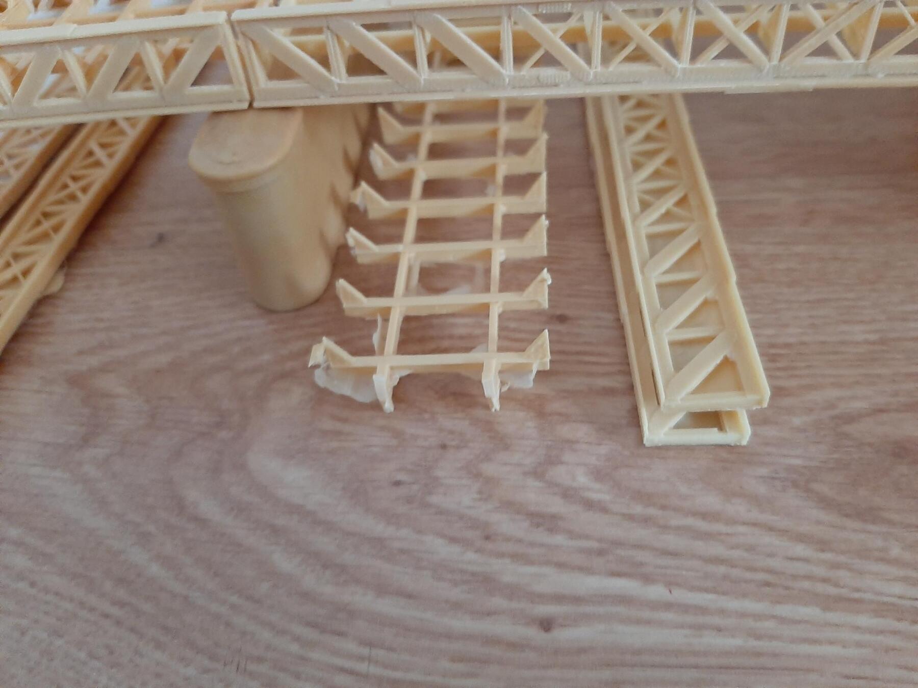

@RHBERK; zou ook nog een optie kunnen zijn om een spoor weg te halen....dat is weer meer conform de werkelijkheid maar wat moet ik dan met al die brugdelen.

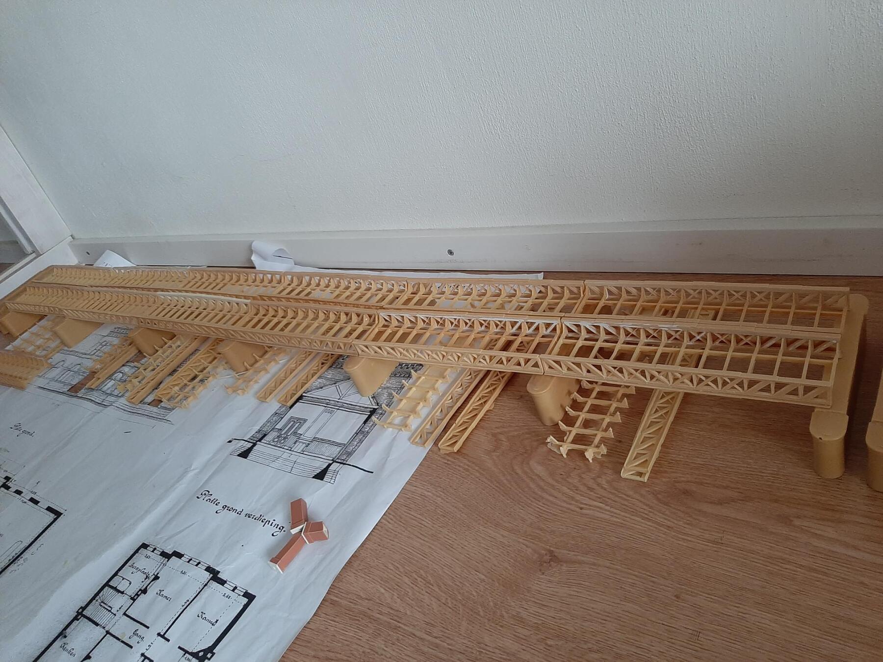

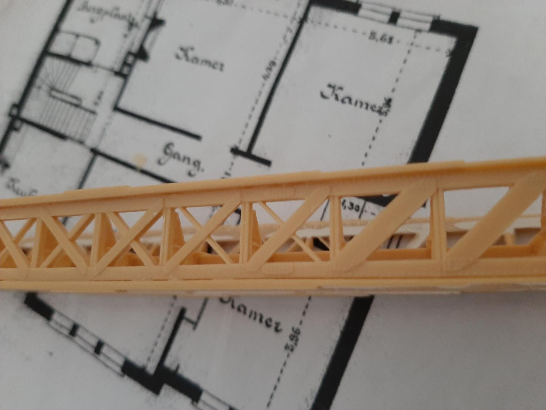

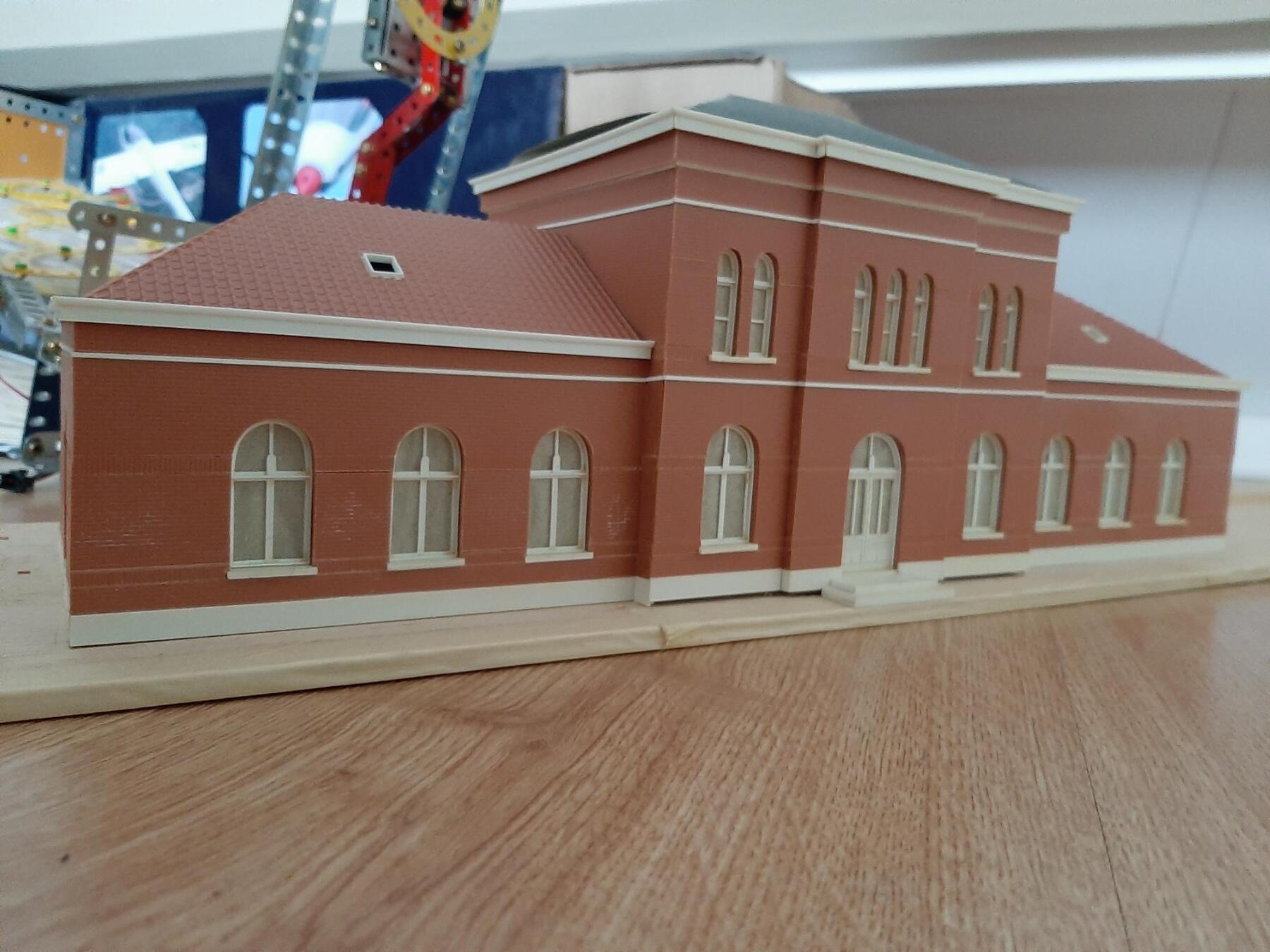

Trouwens....voor de liefhebber...ik heb al jaren op zolder een eigenbouw station Geertruidenberg staan. Is uit styreen opgebouwd aan de hand van de bestektekeningen. Zal straks eens foto's plaatsen. Station is ruwbouw klaar maar details zoals regenpijpen en andere zaken moeten nog worden aangebracht. Was mijn eerste bouwsel maar toen kwam Markenburg met gelaserd karton produkten die perfect aan mijn behoefte voldeed. Heb tevens nog een groot aantal pijlers en brugdelen uit resin liggen die destijds door MK modelbouwstudio éénmalig voor mij gemaakt zijn. Klinknagelprint is aan 1 zijde van de brug aanwezig. Zal daar ook wat foto's van plaatsen. Denk erover om ook die op MP te zetten. Emplacement Geertruidenberg ga ik toch niet meer bouwen en de Moerputtenbrug die ik nu uit karton heb voldoet prima. Zonde als beide zaken nog jaren liggen te verstoffen.

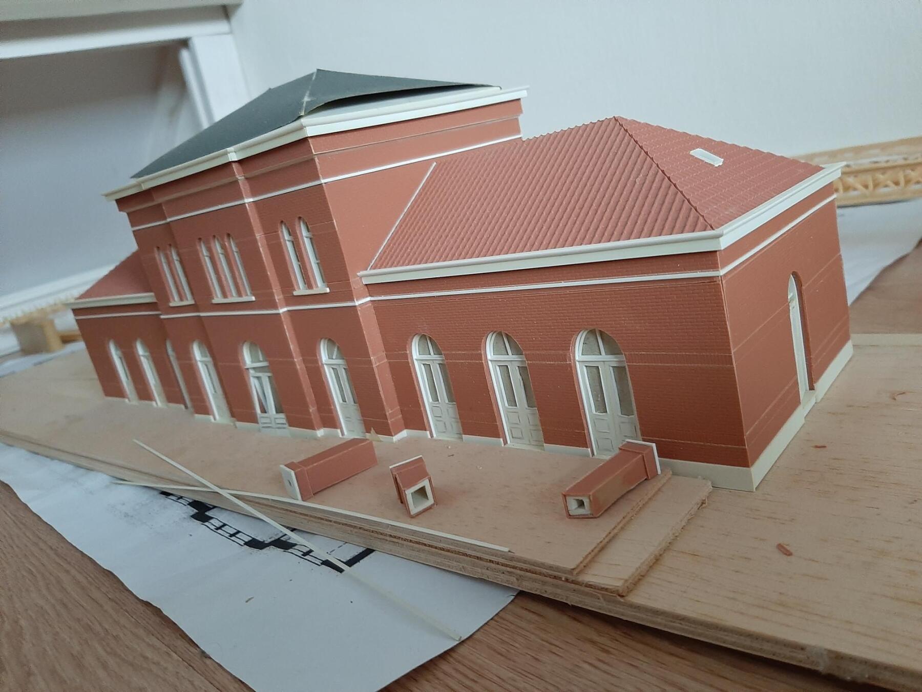

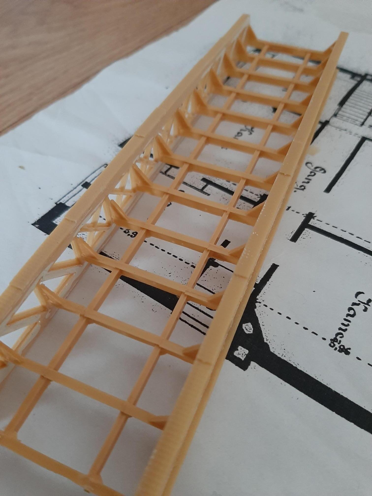

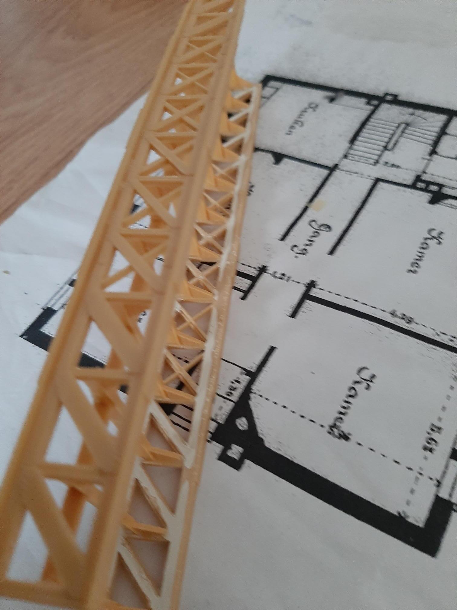

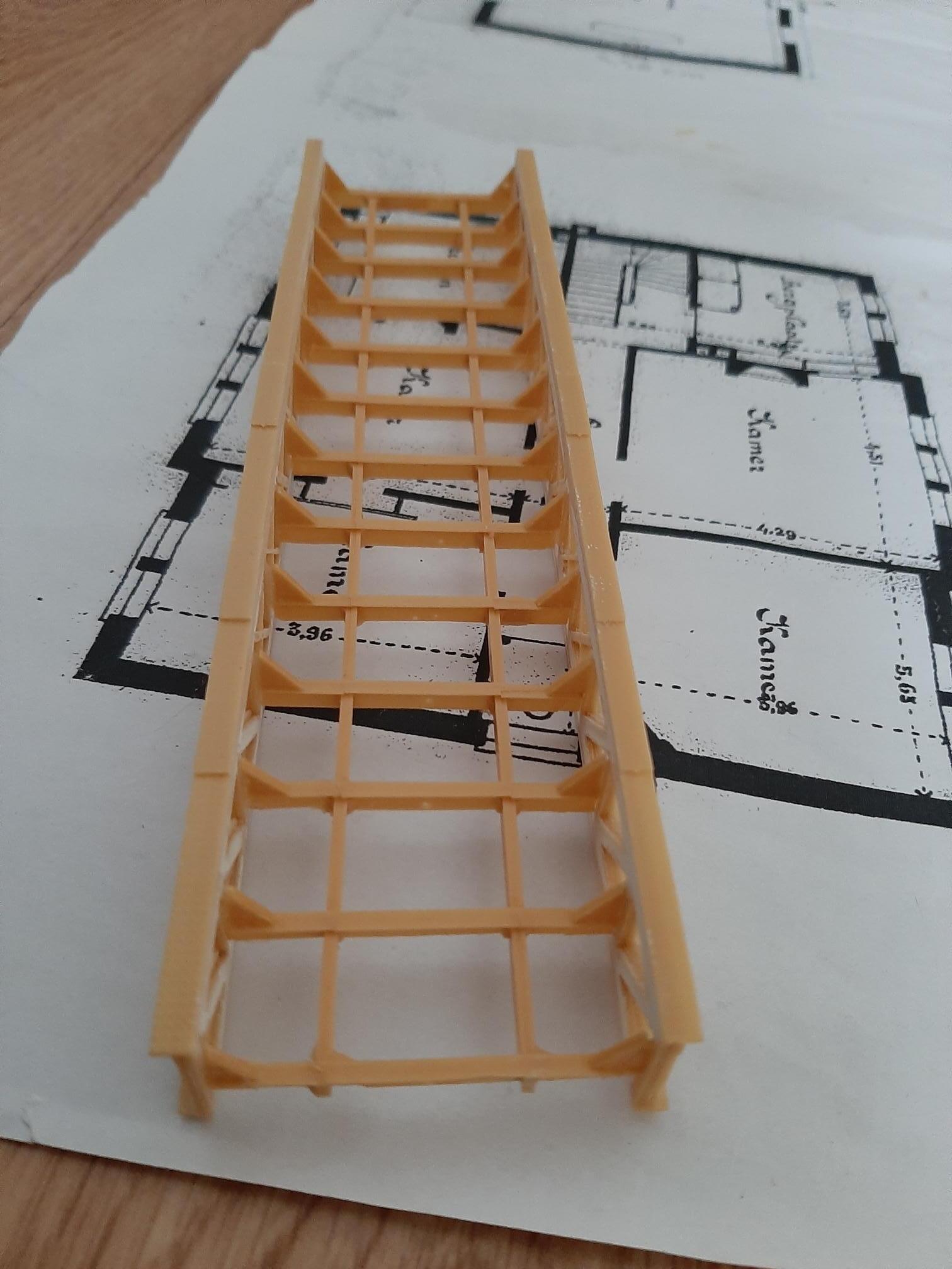

Zoals beloofd maar meteen even de foto van het station Geertruidenberg en de brugdelen. Het station is nog niet af. Dak middenbouw moet nog gemaakt worden alsmede alle kozijnen met glas definitief plaatsen. Ook de rollagen boven de vensters ontbreken nog net als kleinzaken zoals regenpijpen, loodslab aansluiting muur en tal van andere zaken. Eigenlijk is alleen de ruwbouw af. Leuk project voor een toekomstige eigenaar. Van de brug heb ik 11 pijlers en 19 overspanningen; deel gebouwd. Iedere overspanning bestaat uit 3 delen. Betreft een eenmalig project van MK modelbouwstudios van jaren terug en de mallen zijn niet meer aanwezig dus dit is echt de enige in zijn soort. De zijkanten van de brug zijn alleen aan buitenzijde voorzien van klinknagels. De binnenzijde is vlak. Alles moet nog in de primer en de lak. De boel staat inmiddels op MP. Graag alleen daar reageren indien je interesse hebt
in 1964 met modelspoor begonnen
Berichten: 1016
M* & bezig te digitaliseren
Reactie #344 Gepost op:
14 January 2024, 22:49:58 »
Die resin-brug ziet er ook niet verkeerd uit.
De staalplaten aan de bovenkanten vd liggers in verschillende zichtbare lagen en ook gelijk de verstevigingsdriehoeken meegegoten.
Tis dat ik alle bouwpakketten voor de brug al heb van Markenburg, anders had ik wel een bod gedaan.
Dat een baan historisch niet helemaal juist zou zijn is voor mij niet zo belangrijk, als de sfeer maar goed getroffen is.
Ik weet dat er duoblok dwarsliggers in de halvezolenlijn zijn gebruikt, en ook dat er DE3 stellen hebben gereden dus dat biedt mogelijkheden zonder de werkelijkheid geweld aan te doen.
De stoomloks 3700 en 6300 hebben er ook gereden en nog veel meer Nederlandse stomers (vlgs mij ben ik ergens een foto tegengekomen waar een 6300 met een 3900 is gebotst) maar bijv ook de 01 van SSN heeft op een stuk z'n kilometers gemaakt. Ook veel plaatjes gezien van de diesel 2400. Dus dat kan allemaal.
