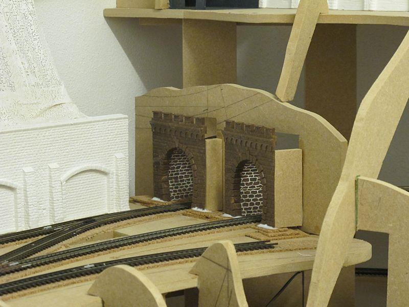

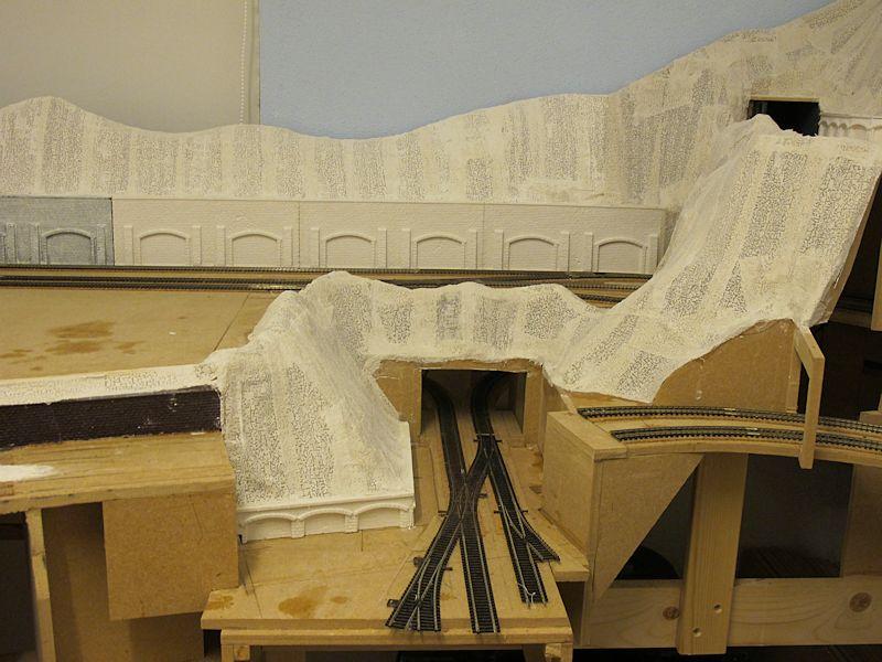

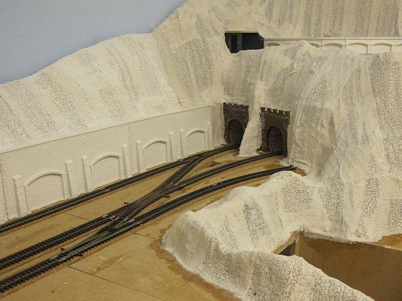

Het afgelopen weekeinde vanwege mijn verjaardag dus niets kunnen doen, maar vandaag had ik een dagje vrij zodat ik eindelijk weer een stukje landschap heb kunnen maken
De achterkant staat. Weliswaar nog slechts de basis maar de vorm van het landschap is zo al goed zichtbaar.
De berg rechts op de korte kant is het volgende project. Vandaag heb ik de beide tunnelportalen op hun plek gezet, morgenavond staat het gaaswerk op het programma.
De nu nog witte houtlijm moet nog verder drogen....

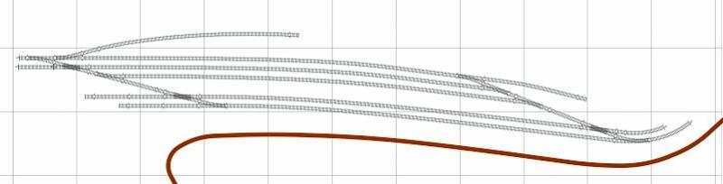

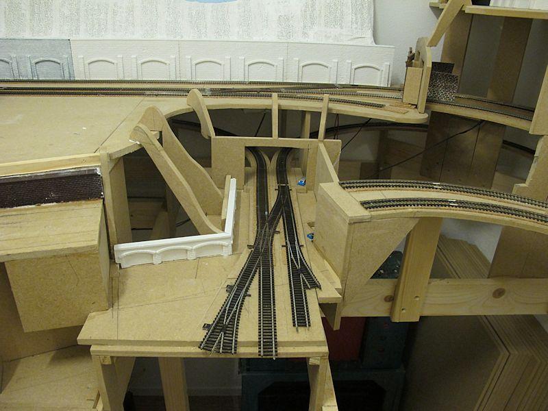

Het mooie panorama rijtuig bleek iets langer dan de Silberlingen waarmee ik tot nu toe de kritische bochten op de baan getest had. Daarom nog een aantal TEE rijtuigen gepakt en de testen opnieuw uitgevoerd met een stam TEE rijtuigen. En wat bleek; bij het oprijden van de brug vanuit de bocht raakten de rijtuigen de zijkant van de brug "net niet" maar de speling was minder dan één millimeter....... dagje lopen denken en vanavond de knoop doorgehakt. Ik ga een stukje slopen
De consequenties zijn negatief
maar ook positief
Negatief:
- de kruiswissel na de bruggen komt te vervallen
- de huidige bruggen komen te vervallen.
Positief:
- er komen nieuwe, langere bruggen.
- De inkijk op de tunnelingang achter de bruggen verbeterd aanzienlijk
- de wisselstraat kan nu verder richting de tunnelingang eindigen waardoor er perronlengte gewonnen kan worden.
Kortom het was effe slikken maar uiteindelijk kan ik me er wel in vinden. Of ik de kruiswissel nog op een niet zichtbaar gedeelte ga plaatsen weet ik nog niet misschien laat ik 'm wel weg...
De sloop is een feit ......
De bruggen zijn besteld, ook hiervan komen er twee naast elkaar te liggen
Wordt vervolgd......

Hallo Almar,
Gelukkig kom je er nu achter, het is wel zonde om te slopen, maar beter nu het nog makkelijk gaat als dat je zover bent dat een het grote slooppartij wordt.
Alles wat ik bouw aan tunnels en ondersteuningen op niveau 1, gebruik ik om zeker te zijn dat er voldoende ruimte is in de bogen een mastpositie malletje van Viessmann en dan gaat het altijd goed.
Het opbouwen gaat wel weer snel, dus je bent dit zo weer vergeten, mooie bruggen trouwens.
Groeten Jan.

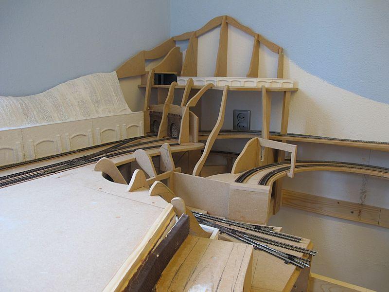

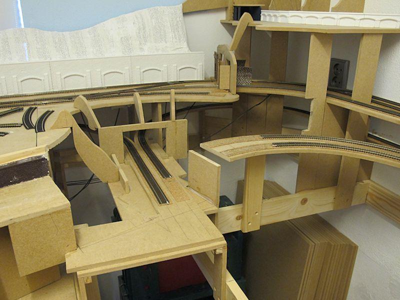

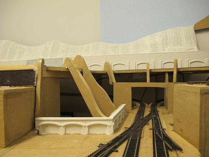

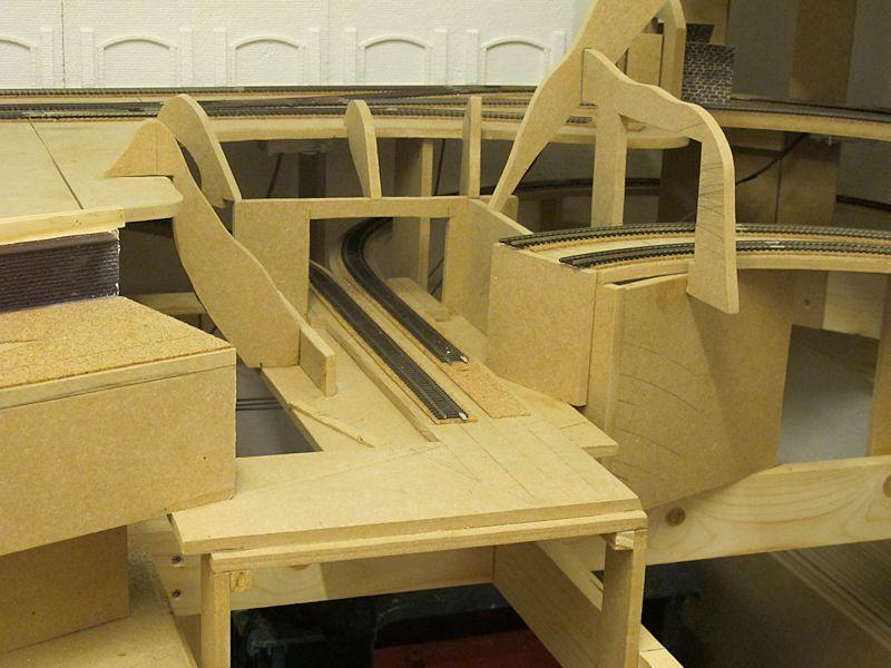

Nu ik toch ga slopen heb ik besloten om de brug 7° te verdraaien. De bocht direct na de brug komt dan verder van de muur waardoor de bocht een wat ruimere vrije hoogte heeft gekregen. Om dit te realiseren komt er een flauwe bocht (diezelfde 7°) aan de linker kant van de brug te liggen.
De verticale spanten aan de rechterkant zijn weggehaald en de bocht is ingekort en verplaatst. De kopse kanten van de bruggenhoofden zijn al uitgelijnd.
De opbouw is weer begonnen
Aan de linkerkant staan de steunmuren en de verticale spanten alweer op hun plaats. Door de ruimere inkijk zal dit straks beter zichtbaar zijn
Aan de rechterkant staat de steunmuur ook dus daar kunnen de verticale spanten weer geplaatst gaan worden. Op deze foto is goed te zien dat de wisselstraat door deze ingreep verder naar de tunnelingang geplaatst kon worden; Het ontwerp van het station heb ik inmiddels ook aangepast op de nieuwe situatie.
De sporen zijn nu allemaal ongeveer 180 cm lang (van wissel tot wissel)

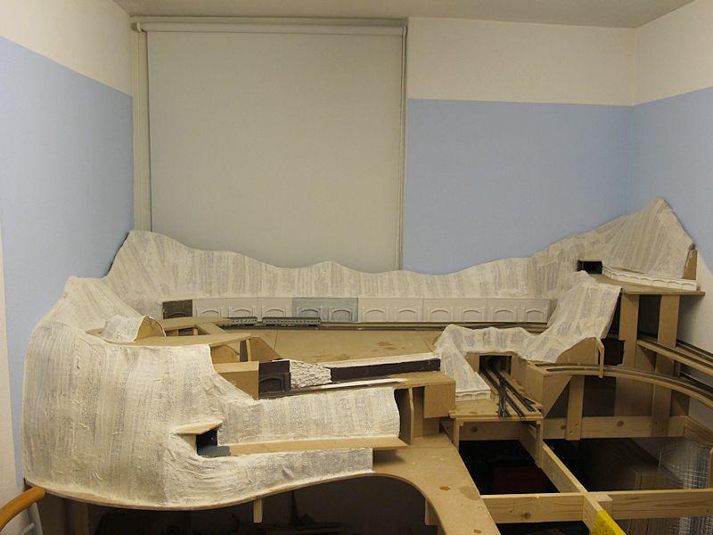

Tot slot nog een overzichtsfoto waarop al goed te zien is dat de ingreep eigenlijk heel positief uit gaat pakken. Het zicht op de sporen is verbeterd en het geheel is veel ruimtelijker geworden, ben wel tevreden
Wordt vervolgd.....

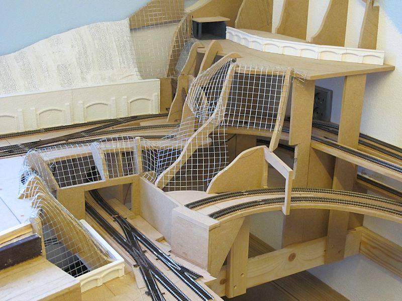

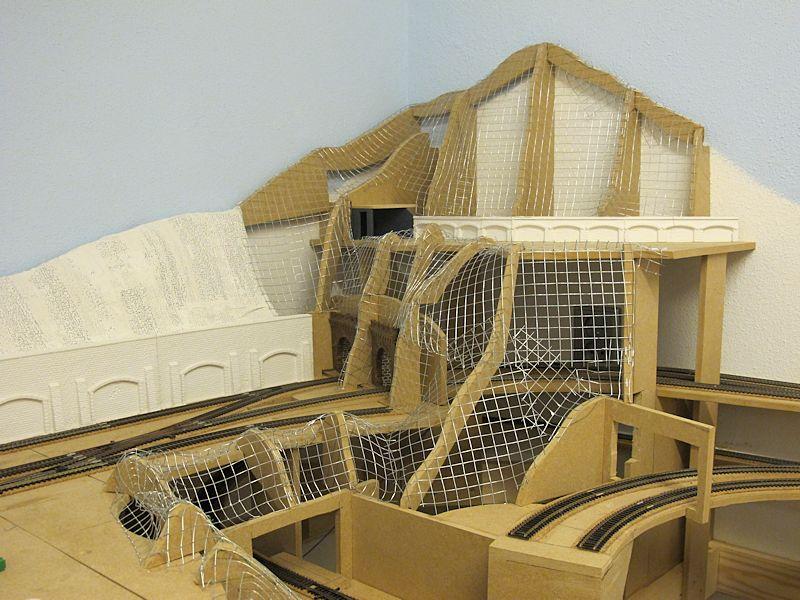

Na het slopen van de afgelopen dagen ben ik weer volop aan het bouwen. Regelmatig kijken en nog eens kijken, het opbouwen van deze "berg" is best complex. Door de aanpassingen op de voorgrond realiseerde ik me dat ik meer moet letten op de zichtlijnen. Ik wil dat het landschap uitnodigt om bekeken te worden, niet alles in één oogopslag maar ook af en toe "om een hoekje moeten kijken" is het uitgangspunt. De verticale spanten zijn in dit gedeelte dus een echte uitdaging
Een heleboel verticale spantjes.....
Zicht van het éne naar het andere bruggenhoofd.....
.... en de eerste stukjes volieregaas. Morgenavond verder
Wordt vervolgd.....

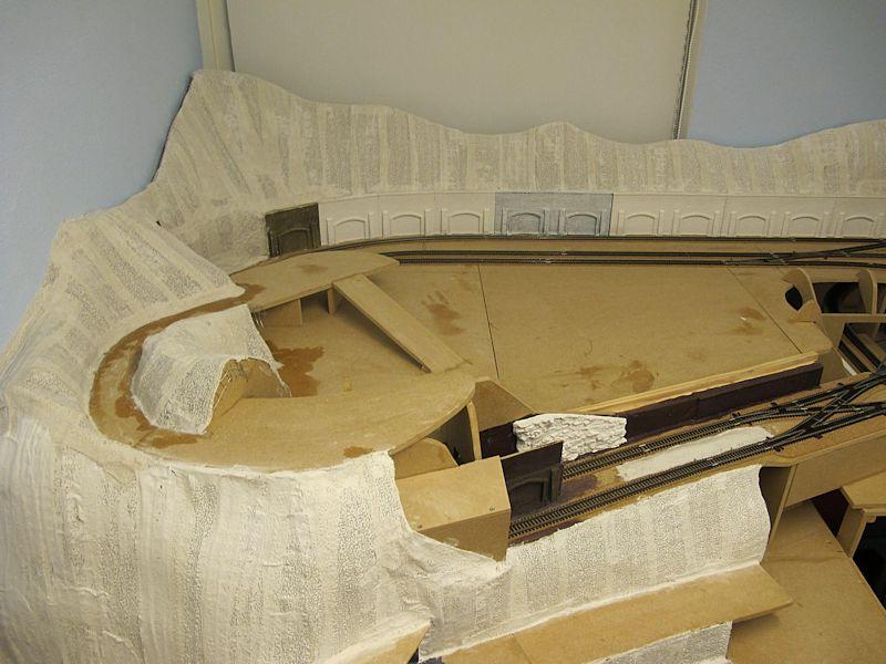

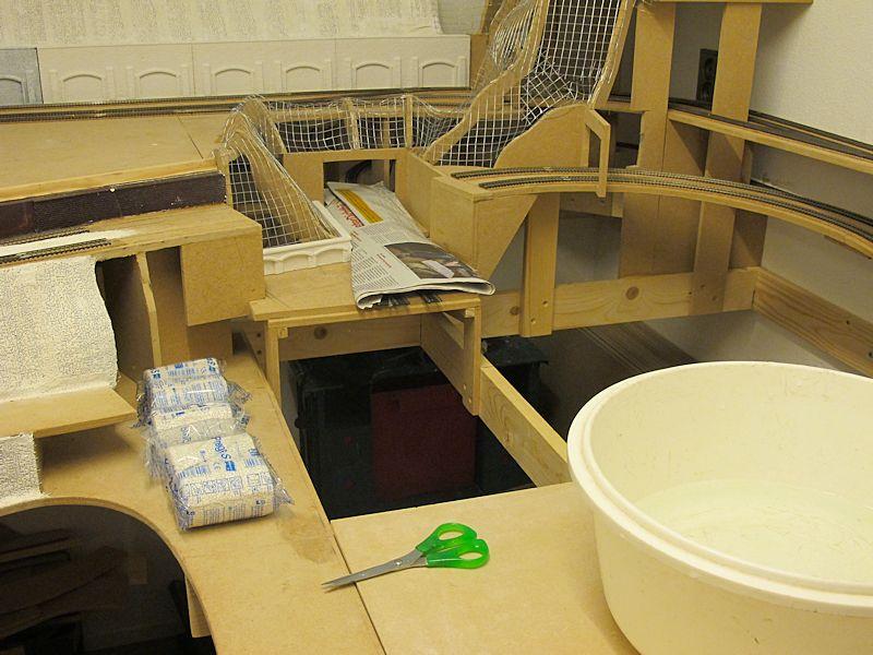

Zoals ik gisteren al zei, vandaag verder met de bouw van de "berg". Dit is het hoogste punt van de baan.
Al het volièregaas is vastgezet nu is het tijd voor het gipsverband
De rolletjes gipsverband, schaar en de bak met water zijn klaargezet. De rails is afgedekt; ik kan beginnen
Na een uurtje is het werk klaar en zijn we weer een stukje landschap rijker!
Nu moet alles even lekker drogen en is het klaar voor de afwerking.
Nog even een overzichtsfotootje, het wachten is nu op de twee nieuwe spoorbruggen. Deze waren niet op voorraad maar zijn inmiddels besteld
Wordt vervolgd.....
