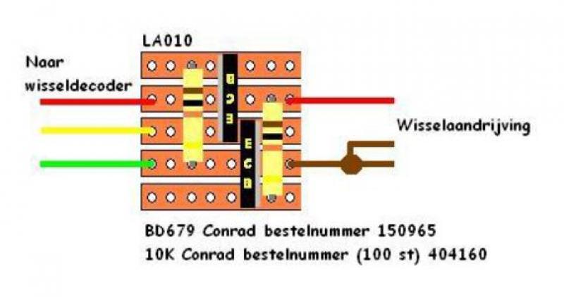

Hoi Almar,
Een vraagje ik zie dat je de wissel motor van conrad gebruikt, ik werk met de wisselaandrijving van tillig die in de beddingrails ingebouwd is en stuur ze 'met de dr4018 digiswitch van digitalis aan, nu dacht ik over te stappen naar de conrad aandrijving, nu mijn vraag hoe sluit ik deze aan op de DR 4018.

Hoi Roland,
De eenvoudigste manier om de Conrad motoren met digirails decoders aan te sturen is het gebruik van de DR4024. Deze is speciaal bedoeld voor de aansturing van servo's (motoren) zoals die van Conrad. Als je nog geen Conrad motoren gekocht hebt is het wellicht een beter idee om ook de servo's van digirails te gebruiken. Er is een voordelige "startset" welke bestaat uit vier servo's en een DR4024 decoder om ze aan te sturen (samen voor € 49,95 !).
Het is ook mogelijk om een servo aan te sturen met een DR 4018 maar dan heb je een hulpschakeling nodig. Deze kan je als je wilt eventueel zelf bouwen. Zie onderstaand schema;
Ik hoop dat het zo duidelijk is  ;)
Succes, groet,
Almar

« Reactie #80 Gepost op: 13 January 2015, 09:54:27 »
Hoi Almar,
Citaat van: Almar
Dit is incorrect !  Conrad wisselmotoren zijn *geen* servo's !!  Met de DR4024 kun je ze dan ook niet aansturen !!
Citaat van: Almar
Dit is *wel correct* ;) :P
Citaat van: Almar
En dit weer *incorrect* Met de DR4018 kun je *geen* servo's maar *wel* Conrad wisselmotoren aansturen met inderdaad het schemaatje dat je hebt laten zien.
Grtzz,
Karst

Hoi Karst,
Bedankt voor je reactie! Ik ben er altijd van uitgegaan dat een motor en een servo hetzelfde zijn..... maar door jouw bijdrage weet ik dus dat dit niet zo is......  :-\ Ik zal Roland snel even een PB-tje sturen voordat ie met mijn foutieve info aan de slag gaat.
Vriendelijke groet, Almar

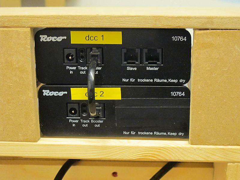

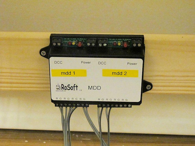

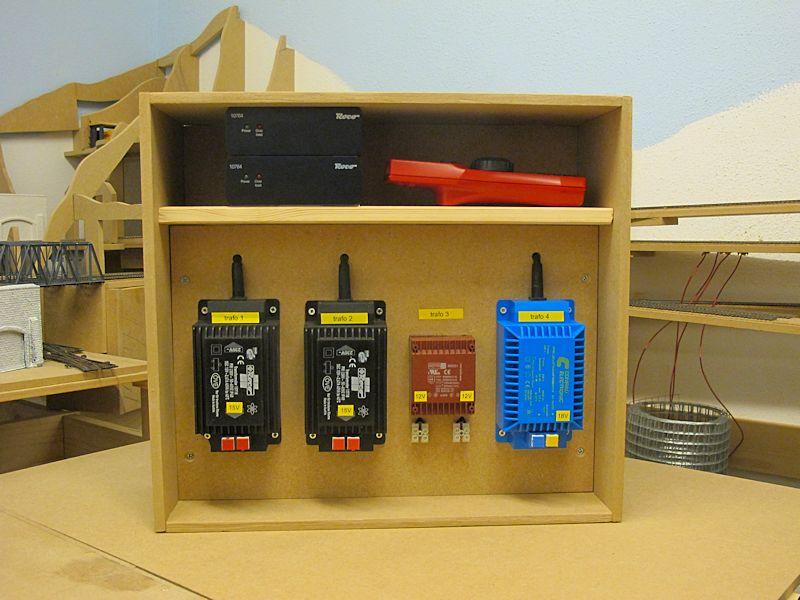

Vandaag weer lekker aan het zagen, schroeven en lijmen geweest. Allereerst heb ik de bedrading van de eerste wisselmotoren aangelegd tot aan de wisseldecoder (een MDD van Rosoft). Zoals je ziet moeten de kabels voor de spanningsvoorziening en DCC nog aangelegd worden.
Voordat ik dit kan doen moet de vandaag gebouwde "elektriciteitskast" verder bedraad en geplaatst worden. In de kast staan de twee ROCO 10764 versterkers, is er ruimte voor de multiMAUS en hebben vier trafo's een plaats gekregen.
De eerste twee ROCO 10718 trafo's zijn voor de voeding van de versterkers, De bruine Myrra trafo voor de voeding van de MDD's en de blauwe Conrad trafo voor de voeding van verlichting etc.
Aan de achterzijde zie je de aansluitingen van de twee ROCO 10764 versterkers (de onderste is als Booster aangesloten).
Nadat ik de kast geplaatst heb kan ik verder met de aanleg van de bedrading  ;D

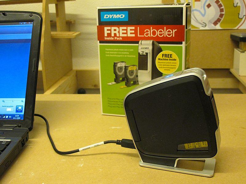

Om de bedrading en de diverse componenten te labellen was ik op zoek naar een voordelige labelprinter. Ik heb er één gevonden die ruim aan mijn eisen voldoet. Het is een DYMO labeler. Ik kocht de labeler met twee tapes (1x zwart op wit - 12mm breed / 7mtr lang PLUS 1x zwart op geel - 9 mm breed / 7 mtr lang) voor minder dan dertig euro. (volgens de verpakking koop je twee tapes en is de labeler gratis)
Het apparaat is echt "plug and play" en de bjbehorende applicatie is gebruiksvriendelijk en in het nederlands.
OK genoeg reclame voor nu, maar wat mij betreft een aanrader  (y)

Goed bezig hoor!!!

Mooie opstelling van de tranfo's en versterkers  (y)
