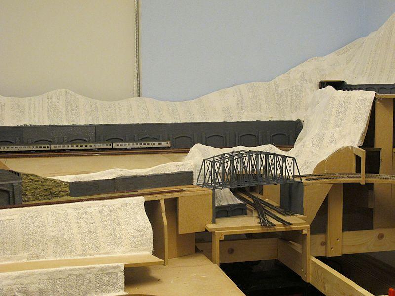

Hallo Michel,
Iedereen mag op- en aanmerkingen maken hoor, daar hoef je echt geen baan voor te hebben!

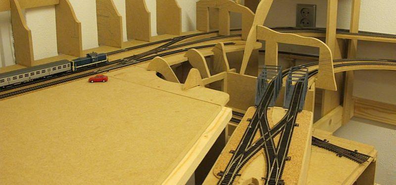

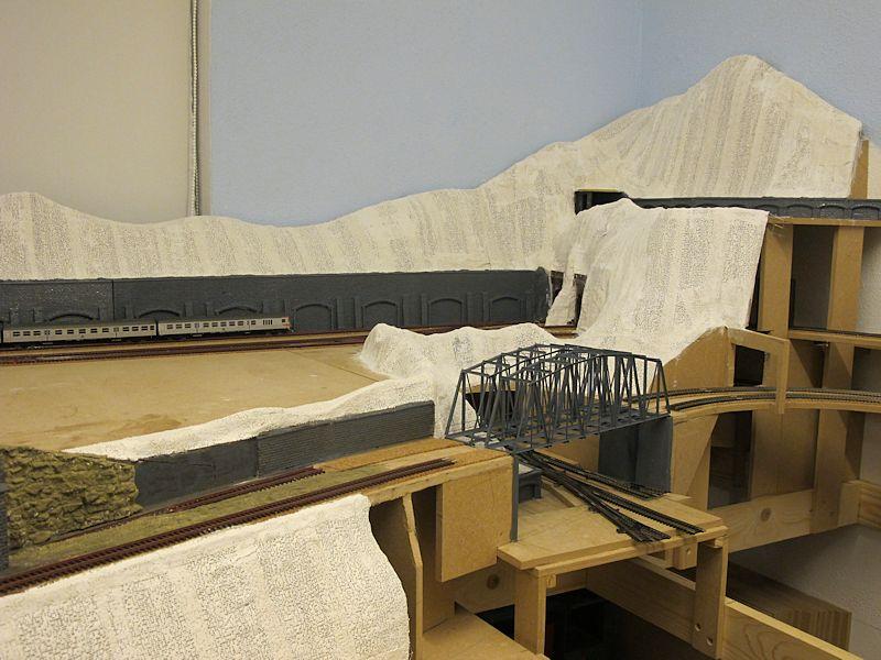

Ik heb bewust gekozen voor twee enkele bruggen. Deze bruggen zijn in de plaats gekomen voor twee kortere exemplaren en de kruiswissel die er toen lag. Door de kruiswissel moesten de sporen verder uit elkaar komen te liggen. Toen de kruiswissel kwam te vervallen had ik dat kunnen aanpassen.
Verderop gaat één van de sporen echter omlaag terwijl de andere omhoog gaat. Hierdoor wordt de tunnelingang een stuk complexer. Voor de tunnelingang die ik daar wil bouwen kan ik de ruimte weer heel goed gebruiken. Daarom heb ik er dus voor gekozen het "oude" tracé te handhaven en voor twee bruggen te kiezen. Op de foto's kan je zien wat ik bedoel;
De oude situatie met korte bruggen en kruiswissel
De nieuwe situatie van bovenaf gezien, je ziet dat ik de ruimte tussen het stijgende (onderste) en dalende spoor echt nodig heb.
De tunnelingang waarbij het achterste spoor beduidend lager ligt dan het voorste.
Ik hoop dat mijn uitleg een beetje te volgen is....

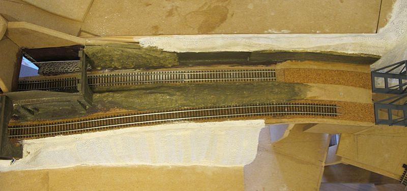

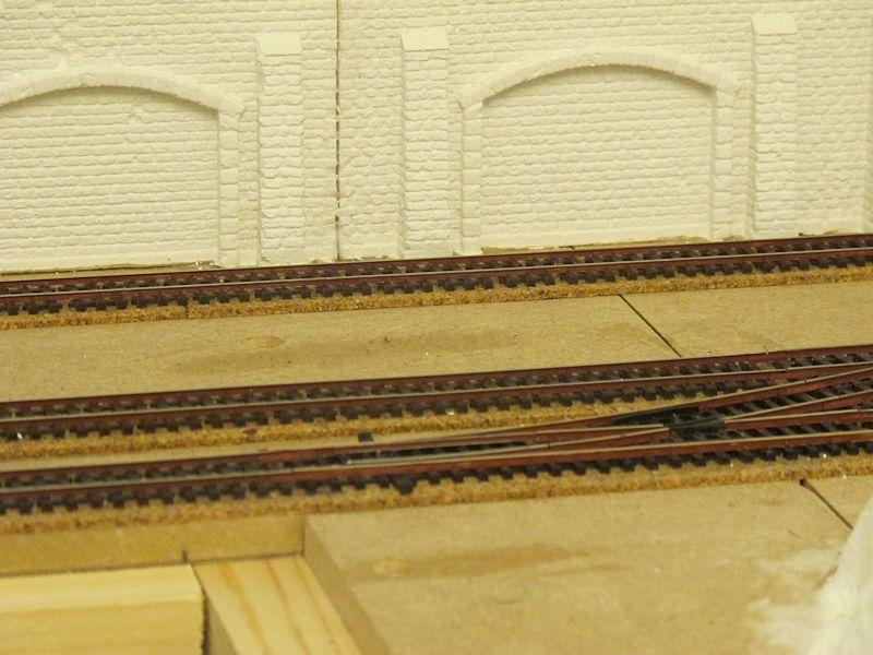

Voordat ik met het begrinden van de rails in het dorpsstation kan beginnen moeten eerst de spoorstaven van een roestbruin kleurtje voorzien worden. Een prima werkje voor de zondagmiddag. Het is altijd weer een hele klus maar het resultaat is zeer bevredigend  ;)
Vanavond gelijk ook maar even de steunmuren in hun basis kleur gezet, nog lang niet af maar het geeft al gelijk een ander beeld.
Van de week staan er diverse dingen op het programma; stukje bovenleiding, stukje landschap en een stukje begrinden. Maar voor nu vind ik het mooi geweest, het was een vruchtbaar weekend. Ik sluit af met een overzichtsfotootje.
Wordt vervolgd.

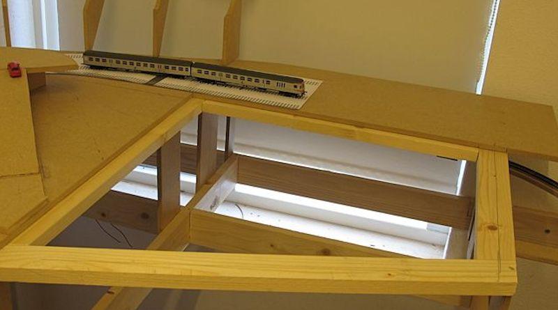

Kan je overal nog wel goed bij? Poeh ik voel mijn rug al als ik naar jouw arcadebogen kijk. Mijn rug is dan ook niet zo bestand tegen langdurig voorover hangen  :(
Almar
  • Huisman met een hobby 😉
  • Berichten: 521
  • TT-baan & LGB Smalspoorbaan
Re: TT-baan Heinenoord
« Reactie #134 Gepost op: 02 February 2015, 12:27:31 »
Hallo Ed,

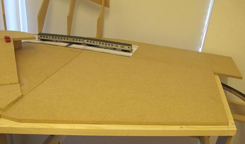

Daar heb ik gelukkig tijdig bij stilgestaan. Ik heb een werkluik geplaatst.
Open
Dicht !
Op dit werkluik komt het dorpsstation en een deel van de bebouwing te staan en het blijft uitneembaar. Als ik vervolgens in het luik ook nog op een laag trapje ga staan kan ik ook de top van de "berg" aan de rechterkant van het dorpsstation geheel bereiken. Ik moet alleen niet veel dikker worden  ;D
