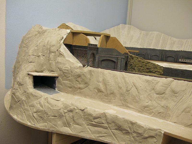

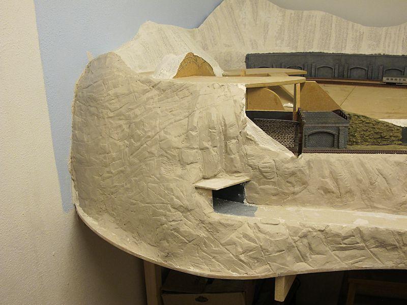

« Reactie #137 Gepost op: 04 February 2015, 23:39:59 »
Maandagavond de arcade-muren verder afgewerkt. De diverse dry-brush behandelingen hebben uiteindelijk geleid tot dit resultaat.
De nog zichtbare naden wil ik t.z.t. wegwerken met wat klimplanten...  ;)
Vanmiddag en vanavond heb ik het eerste deel van het landschap in het gips gezet en heb het vervolgens vormgegeven. Leuk werk maar het wordt wel een lekker rommeltje, ben net klaar met schoonmaken  ;D
Als ik de aansluiting voor de bovenleiding achter de tunnelportalen geplaatst heb dan kan het deel boven de tunnelportalen ook dicht gemaakt worden.
Wordt vervolgd.....

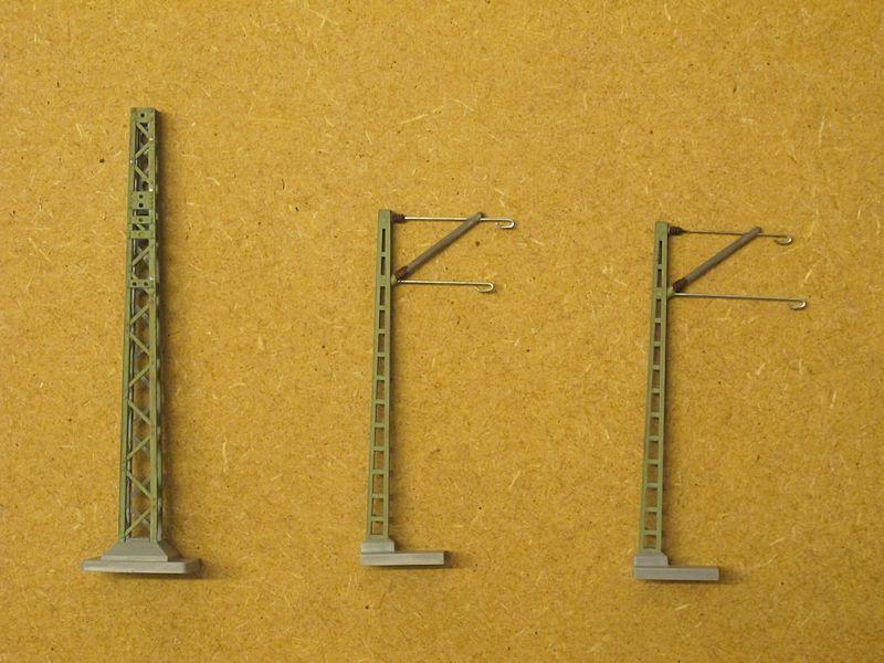

Bovenleiding
« Reactie #144 Gepost op: 05 February 2015, 23:25:38 »

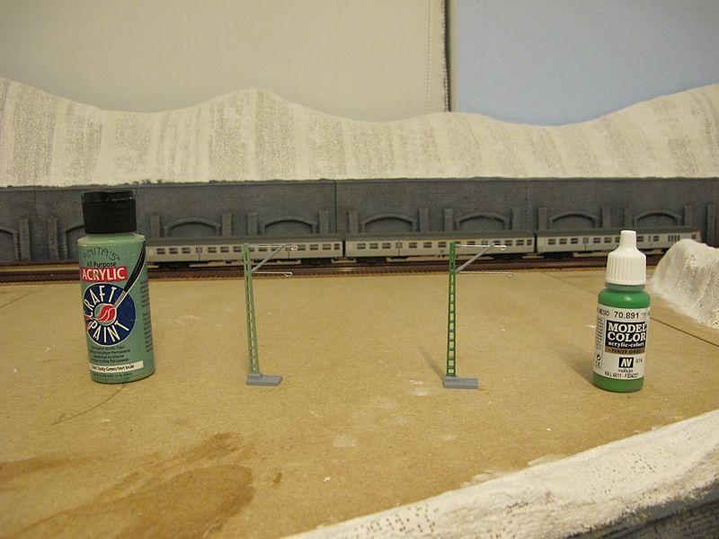

Van de week kwam de zending met bovenleiding van Hobbex binnen. Ik was erg benieuwd naar de kwaliteit. In tegenstelling tot de masten van bijvoorbeeld Sommerfeldt zijn deze van kunststof en niet gekleurd. Qua detailering vindt ik ze prima, helemaal als je kijkt naar het enorme prijsverschil. Maar voor ze aan mijn eisen voldoen moet er nog wel één en ander gebeuren.
Rechtstreeks uit de verpakking zijn de mastje volledig grijs. Niet het beeld wat ik op mijn baan wil zien. Op internet vond ik de juiste kleur, RAL 6011, dus ik had enig houvast. Ettelijk uren op internet gezocht en uiteindelijk de acrylverf van Vallejo gevonden met het juiste RAL nummer. Een flesje besteld en vol verwachting vanavond de eerste mast geschilderd.... Helaas het lijkt in de verste verte niet op de beoogde kleur. Verfdoos tevoorschijn gehaald en hierin vond ik nog een flesje Dusty Green (nr 11047) van Anita's Craft Paint. Deze kleur leek mij beter passend dus een tweede mastje geschilderd ter vergelijking. Zie hier het resultaat;
Rechts de nieuwe verf met RAL6011 op het flesje en links de kleur die ik uit mijn verfdoos toverde.... In mijn beleving was mijn "verfdoos-vondst" een betere keus.

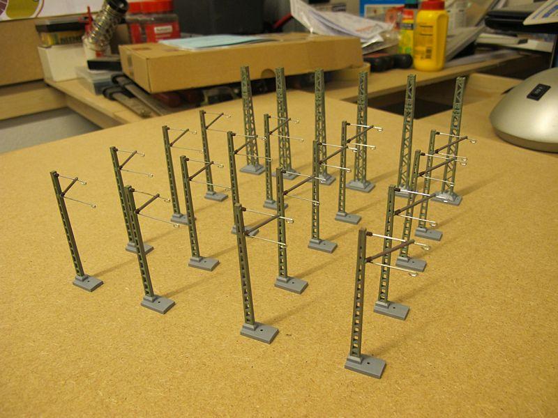

Na een avondje werk, mastjes groen, schuine mast grijs, isolatoren bruin en een wasje van sterk verdunde roestbruine verf was ik tevreden met het resultaat.
De voetjes moeten nog maar die verf ik pas na plaatsing. Oveigens is dit een niet onbelangrijk verschil met de duurdere bovenleidingsystemen. Sommerfeldt heeft in plaats van dit soort voetjes een draadeindje wat natuurlijk vele malen eenvoudiger en steviger te bevestigen is. Eerlijk is eerlijk alle waar naar zijn geld  ;)
De eerste batch is klaar; wel veel werk maar als je het er voor over hebt is Hobbex op deze manier wel een voordelig alternatief  (y)

  • Berichten: 5759
Re: TT-baan Heinenoord
« Reactie #145 Gepost op: 06 February 2015, 04:09:09 »
Hi Almar,
De kleur Dusty green ziet er inderdaad beter uit dan die andere. Heb je ook rijdraad van Hobbex? Ben benieuwd hoe je bevindingen zijn. Ik heb hier een hele doos Marklin masten liggen die wil gaan gebruiken. Ik weet nog niet of ik rijdraad zelf ga maken of wellicht een alternatief aanschaf voor de oerlelijke Marklin rijdraden. Maar ja ..... dan moet het wel passen.
« Reactie #146 Gepost op: 06 February 2015, 06:51:39 »
Hoi Ed,
Ja ik heb ook de koperen rijdraad van Hobbex. Ziet er goed uit (zal binnenkort een paar foto's posten) maar net als de twee metalen uitleggers van de masten krijgen ze na het plaatsen wel een verfje..... zijn nu een beetje erg clean.
Naast 'TT Baan Heinenoord' vanaf 2019 ook 'Smalspoorbaan "Hinterhof" Heinenoord' in schaal 1:22,5
« Reactie #147 Gepost op: 06 February 2015, 10:32:00 »
Hoi Almar,
Ik vind ook de dusty green mooier, heb je deze met de airbrush of met de borstel bewerkt mooi gedaan
P.s. Almar waar bestelde je de bovenleiding ?
« Laatst bewerkt op: 06 February 2015, 10:47:20 door Roland1 »
« Reactie #149 Gepost op: 06 February 2015, 11:16:36 »
Hoi Almar,
Hallo Roland,
Ik heb de bovenleidingsmastje met een penseel geschilderd. Alle Hobbex bovenleiding heb ik via e-bay Duistand bij Ambos-Modelbau besteld. Betaald via Pay-Pal dan is het hele verhaal ook verzekerd. Keurig afgehandeld en snel in huis. Helaas is Hobbex niet bij Lippe te krijgen.... dus je moet wel verpakkings en verzendkostenbetalen. € 8,- per artikel, maar bij meerdere artikelen wordt het bedrag aangepast; ik betaalde voor drie artikelen € 12,- aan kosten.
