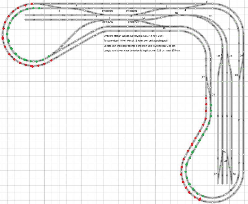

In april 2013 werd ik herstarter van modelbouw. Oefende jaar lang met baanontwerp, electra, kortsluiting, solderen, isoleren, repareren, digitaliseren, decoders en rijden in H0. Met veel plezier een en ander aangeschaft van NL materieel in de periode IV-V. Ben nu toe aan nieuwe baan met meer ruimte dan voorheen. Ik rijd twee-stroom en snap er pas een beetje van maar ben in mijn eerste baan aangelopen tegen kortsluiting, klassieke keerlusprobleem.
In mijn nieuwe ontwerp zijn veel wissels ingebouwd (die alle genummerd zijn) en in ieder geval op één punt (tussen wissel 10 en 14) gaat kortsluiting ontstaan. Maar ik vrees dat het er meer zullen zijn maar dat zie ik niet. Daarvoor wil ik graag advies. Hoe kan ik kortsluiting voorkomen en als dat niet te voorkomen is welke keerlusmodules heb ik nodig en hoeveel, en waar moet ik die plaatsen. Ik wil graag werken met de module DR410 van Digikeijs.
Baanontwerp is van ANY-rail met gebruik van ROCO-line rails en wissels. De bijgevoegde baan is ingekort om het overzichtelijker te maken. Ik werk nu met de multi-mouse van Roco terwijl de Peco-wissels separaat elektrisch worden aangestuurd. Ik denk er over om over te stappen op de ESU ECoS 2.
Ik zie uit naar jullie reacties,
Fons

Volgens mij heb je 4 keerlusmodules nodig. In de tekening heb ik met gekleurde stippen aangegeven waar ze moeten komen.
Ik heb nog zitten kijken of het met minder kan, maar dat zie ik nog niet.

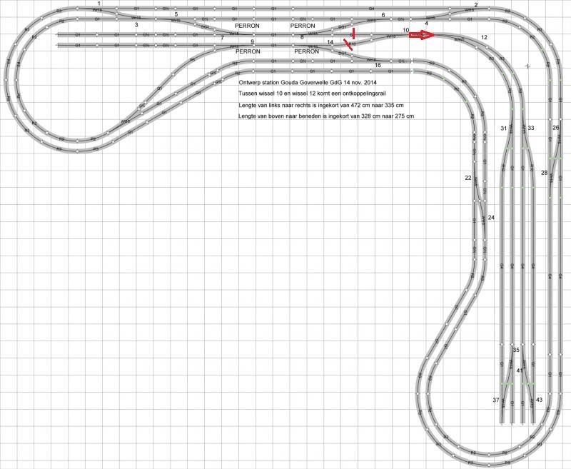

Volgens mij kan ik het met een.
Scheiding aanbrengen vanaf wissel 10 naar W14 / W8 en dan alles rechts van daarvan op een keerlusmodule
Of zie ik dan iets over het hoofd

Uitgaande van de schets van Klaas denk ik dat het met twee keerlus-modules kan.
In de schets van Klaas aan de linkerkant de rode stippen weghalen en aan de rechterkant de rode en groene stippen weghalen. Vervolgens groene stippen tussen wissel 16 en 24.
De oplossing van Paul begrijp ik niet.
Sander
Berichten: 27235
Re: GdG Sporenplan 472 cm x 328 cm met keerlusproblemen
14 November 2014, 23:52:02 »
Ik begrijp de oplossing van Paul wel. Als je het stuk rechts van de rode strepen wegdenkt, dan hou je een gevouwen hondebeen over, en daar zit geen kortsluiting in.
Wat mij betreft is die oplossing de winnaar.

Je kunt ook gelijktijdig met de aandrijving van wissel 10 een dubbelpolig relais (wisselcontacten) mee laten schakelen.
Dit relais geeft dan de opstelsporen de juiste polariteit.
Dus als wissel 10 rechtuit staat kan je zonder sluiting van 8 naar 12 rijden, en met wissel 10 afgebogen rijdt je zonder sluiting van 14 naar 12.
(Moet je wel aan de linkerzijde van wissel 10 alle 4 de railsen isoleren).
Ben je voor 2 Euro klaar

Wil je helemaal geen keerlus dan haal je wissel 10 weg. Dan blijft er alleen een gevouwen hondebot over.
Lever je een klein stukje functionaiteit in maar lijkt me geen onoverkomelijk probleem.

Je kunt die functionaliteit gedeeltelijk behouden door na het weghalen van wissel 10 een verbinding te leggen van wissel 8 naar wissel 33, en een verbinding van wissel 14 naar wissel 31.
Dan heb je twee opstelsporen aan het noordelijk deel van je station, en twee aan het zuidelijk deel.
fons gribling
Berichten: 22
15 November 2014, 16:04:59 »
Beste Klaas, Paul, Sander, André en Eric.
Op de eerste plaats hartelijk dank voor jullie inbreng en oplossingen.
In mijn ontwerp-baan Gouda Goverwelle lopen de bovenste drie (in werkelijkheid maar twee) sporen van rechts naar links, van oost naar west, aangeduid van bovenaf aan met A, B en C. De onderste drie (in werkelijkheid twee) lopen van links naar rechts en van onderaf aan aangeduid met F, E en D.
Zonder de wissels 14 en 10 heb ik inderdaad een kortsluiting-vrije hondenbot maar kan daardoor alleen maar eindeloos rondjes rijden. Bovendien wil ik dat de trein die van linksonder komt van spoor E naar spoor D gaat om dan via de wissels 14 en 10 afgerangeerd te worden. Op deze wijze benader ik de werkelijkheid en de functionaliteit van station Gouda Goverwelle het beste denk ik. Aan de ander kant wil ik nog wel even nadenken over de laatste suggestie van Klaas (van 12.31.29).
De oplossing van Paul is prima want ik vermoedde dat daar iets fout zat maar wist zelf niet de oplossing. Die van Andre met een dubbelsporig relais bij de aandrijving van wissel 10 is zeer aantrekkelijk kostenbesparend. Alleen is mijn vraag hoe ik dat technisch kan oplossen, waar moet ik die dubbelpolige relais dan plaatsen?

Fons,
Als je het hebt over waar het relais te plaatsen dan zou ik zeggen, vlak naast wissel 10.
En als je wilt weten hoe het relais aan te sluiten dan moet je even doorgeven wat voor wisselaandrijvingen je gebruikt.
Met een beetje geluk kan het relais gewoon parallel aan de wisselspoelen.
André

Wissel 10 wordt een Roco Line 42440 - WL15 met een E-aandrijving van Roco 40295. Links daarvan op het rechte stuk komt een Roco 42410 / G1 van 230 mm, links op het afbuigende deel een Roco 42428 / R10 gebogen rail. Rechts van de wissel is de elektrische ontkoppelrail van Roco voorzien, de 42419.

Citaat van: gribling op 15 November 2014, 22:20:55
De Roco 40295 is een klassieke spoelenaandrijving. Daar kun je een bistabiel relais parallel op aansluiten, b.v. de Roco 10019. Met de contacten daarvan schakel je dan de opstelsporen in de goede polariteit, passend bij de wisselstand.
