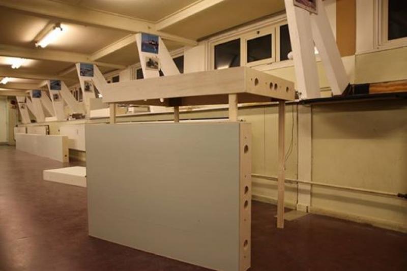

Dit is de manier hoe wij onze nieuwe modulebaan gaan bouwen:
Populieren multiplex met daar in verzonken een plaat "Roofmate".
Grt, Ronald.
Grt, Ronald.
