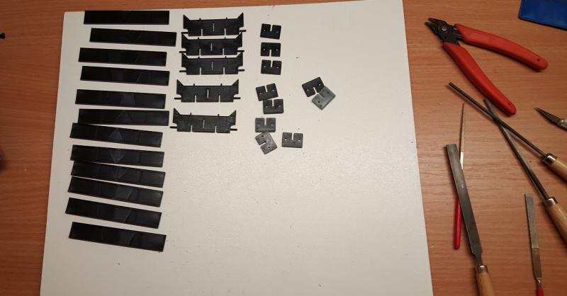

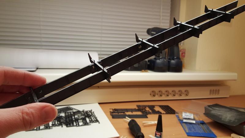

Nou, dan zullen we maar eens aan de bruggen gaan beginnen. Eerst de onderconstructie. Langsliggers, dwarsliggers en verbindingsplaatjes heb ik van de gietbomen gehaald met een railcutter en vervolgens van bramen en gietvliezen ontdaan met een mesje en vijltjes:

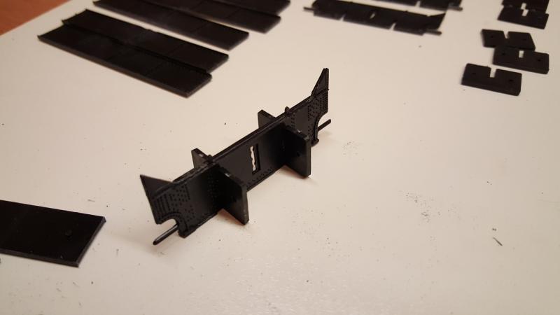

Verbindingsplaatjes in een dwarsligger geschoven. Zo te zien moeten er nog wat braampjes weggehaald worden, want de dwarsligger is toch nog niet helemaal glad. Foto's zijn genadeloos wat dat betreft.

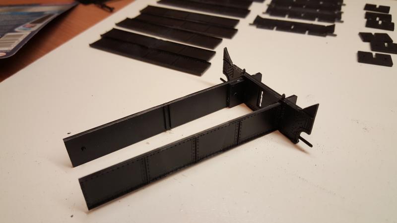

Vervolgens de langsliggers er tegenaan. De bedoeling is om 5 van zulke segmenten te maken en die dan aan elkaar te koppelen.

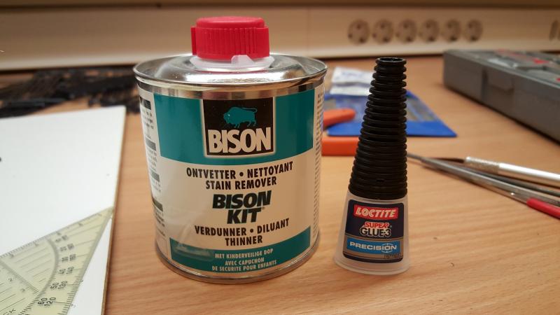

Lijmen ga ik eens proberen met MEK, in dit geval Bison verdunner. Nog nooit met deze methode gewerkt, dus ik ben benieuwd. Verder kan ik zonodig frutsels lijmen met superlijm.

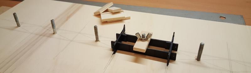

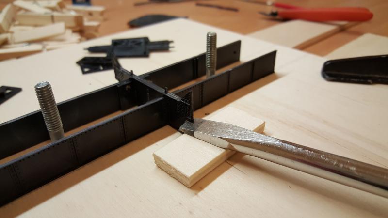

Om zo'n brug, opgebouwd uit korte stukjes, een beetje recht in elkaar te kunnen lijmen heb ik eerst maar eens een mal geknutseld.
Reinier

Valt mee hoor. Ongeveer 55 cm, uit m'n hoofd gezegd.
Er komen later in de bouw nog stalen strips tussen de liggers voor extra stevigheid. Daar is dat sleufje voor dat je midden in de dwarsliggers ziet zitten.

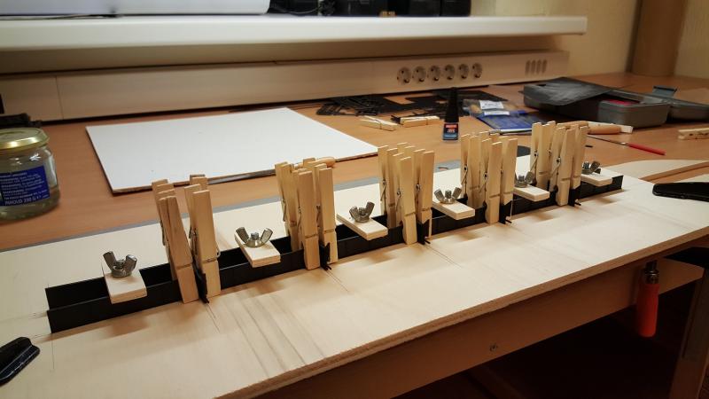

Tijd voor de eerste lijmpoging. Alle onderdelen zijn droog in elkaar geschoven en klem gezet in de mal. Vervolgens heb ik met een penseeltje, aan de binnenzijde van de brug, rijkelijk Bison verdunner tussen alle verbindingen laten vloeien. Het zal mij benieuwen hoe goed dat morgen vast zit. Aangezien de verdunner ook rijkelijk tussen het brug en het hout is getrokken, hoop ik dat de brug niet aan de mal vastgelijmd zit... maar als het goed is hecht dat niet.
Gezien de kwalijke dampen die in het hobbyhok hangen, vind ik het nu meteen ook wel goed voor vandaag. Gauw wegwezen, morgen zien we weer verder.
Reinier

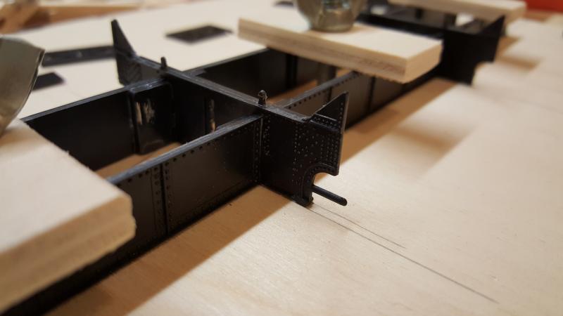

Spannend moment, kijken of het gelukt is. Maar eerst moeten deze dunne pennen er nog afgehaald worden, ik kwam er gisteren achter dat die er toch niet aan horen te zitten.
En ja hoor. Zit de boel natuurlijk toch aan de grondplaat gelijmd. Voorzichtig loswrikken is het devies.
Nou, zo te zien is de verlijming prima gelukt. Er moeten alleen nog wat restjes hout worden verwijderd, want ook een aantal wasknijpers zat vastgelijmd.
