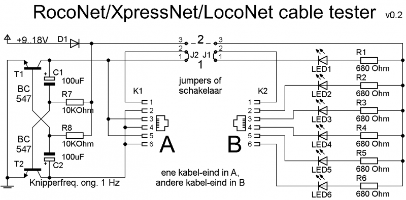

HansQ
  • Berichten: 2042
  • Daar waar de rook is, is de kortsluiting...
Re: RocoNet/LocoNet/XpressNet kabel tester
« Reactie #36 Gepost op: 27 October 2014, 23:23:25 »
Volgende poging, zelfde principe, maar dan met een knippercircuitje ipv schakelaars:
Dus weer voedingsspanning een 9v batterij (dan gaat er 10mA lopen) of een 18V (trein)trafo (ongeveer 20mA).
Met de jumpers op stand "1" is het een enkelvoudige tester; er moeten 2 keer 3 LEDs afwisselend knipperen.
Met de jumpers op stand "2" wordt de pen 1 draad als "voedingslijn" gebruikt en kun je een kabel op afstand testen.
LED 1 brandt dan niet aan de "B" kant, de andere 5 gaan 2+3 afwisselend knipperen.
« Laatst bewerkt op: 27 October 2014, 23:26:12 door HansQ »

  • Berichten: 3602
  • Als het maar elektrisch is.
    • Homepage Gerard van der Sel
« Reactie #37 Gepost op: 28 October 2014, 07:24:34 »
Hansq,
Vindt het draadje net. Opmerking op het schema. Neem twee weerstanden van 10k op bij de collectoren. Je gaat er nu wel heel erg vanuit dat er minstens een ader goed is.
Gerard van der Sel.

  • Berichten: 3602
« Reactie #38 Gepost op: 28 October 2014, 08:23:23 »
Zo in de auto nog even laten bezinken. Er ontbreekt iets, en wel te rugkoppeling naar de persoon die test als de slave aan de andere kant van de module hangt. Kun je ook niet 6 LEDs opnemen aan de masterzijde. Gewoon in serie met de andere LEDs. De weerstand kan dan weer terug naar de 68 ohm.
En misschien de oscillator uitbreiden naar 6 trappen, krijg je een looplicht.
Gerard van der Sel.
Holzburg (IIIb/IVa) schaal N.
