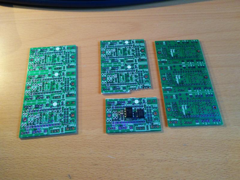

Het is even wat stil geweest. Dit kwam vooral doordat ik aan het wachten was op onze Chinese vrienden. Ik kreeg al snel het bericht dat de printen in productie waren. Ook volgde het bericht dat ze op de post waren al snel. Maar helaas duurde de post echt super lang. Hongkong post is altijd een loterij hoe snel het gaat. Andere dingen die ik later besteld had heb ik al weer een geruime tijd maar de printplaten deden er erg lang over. Maar goed nieuws! De eerste batch met printplaten is aangekomen! ;D Het slechte nieuws, ik ben zelf niet thuis... Dat zal je altijd zien. Woensdag ben ik waarschijnlijk weer thuis en kan ik ze bekijken en zal ik ze jullie gelijk ook tonen! Hopelijk kan ik dan ook de eerste (beta) sketch tonen om de adServo analoog te gebruiken.

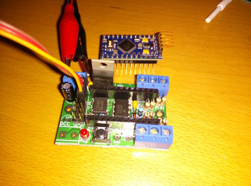

Hoi Allemaal,
Sorry dat het geen woensdag werd. Ben pas vandaag weer thuis gekomen en heb eindelijk de printjes uit kunnen pakken. Dus tada!!! De eerste printen!
Omdat ze per drie aan elkaar zitten moet ik ze zelf nog los maken. Ik was bij de eerste alleen iets te enthousiast  ::) Daarbij er eentje onbruikbaar/minder bruikbaar gemaakt. Maar wat zien ze er goed uit! Alle opschriften goed leesbaar.
Gelijk er eentje in elkaar gezet. Gaat heerlijk makkelijk! Zolang je niet zoals ik niet als laatste de regulator er op zet  ::)
Okay, ik was vergeten dat ik bijna geen screw terminals meer had dus die zitten er nog niet allemaal op. Voor de rest werkt de print prima! Net even een test programma in gezet en het werkt allemaal zoals verwacht :)
Helaas nog weinig tijd gehad om het programma af te schrijven. Dit zal binnenkort volgen. Dan is hij in ieder geval al analoog te gebruiken en in te stellen.
Als het goed is hebben alle geinteresseerde nu ook bericht   :)
Timo

Okay, ik bekijk de reactie van Max en zie dan gelijk het plaatje. En denk oeps!  ::) :-X
Voor testen had ik alleen nog de bovenste aansluitingen voor de schakelaars gebruikt. Maar zie nu pas dat ik de onderste screw terminal verkeerd om er op gesoldeerd heb  :-X :-X :-X Nouwja, als ik nieuwe heb dan ook maar omdraaien  ;D ;D ;D
@Max, bedankt!
