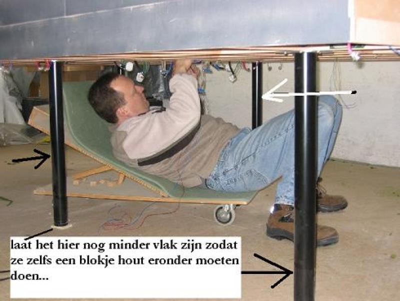

Begonnen aan de zolder opruiming. Daar kwam ik nog een hele boel tafel pootjes tegen (metalen). Deze kun je via 4 gaatjes vastzetten aan een tafelblad. Zou dit wat zijn om een baan op leggen ?
Het is een hoogte van een 90 centimeter.  Ik verwacht zittend daar geen problemen mee te hebben.
Wellicht met bout en moer vast zetten zodat het minder beweegt.
En misschien aan de muur nog een paar extra versterkings beugels plaatsen, zodat het niet weg kan.

Zeer zeker Rien!
De profesionele modelbouwers( nou in ieder geval vele) gebruiken deze wijze van bouwen ook. Ze gebruiken dan ook poten van metaal die met een verstelbare voet zijn voorzien: zit een schroefdraad in de poot zodat je de voet in hoogte/laagte kunt verstellen.
Afbeelding toont zo'n soort poot. Hij( de afb.!) is gemaakt tijdens de bouw van een modelbaan die in Bad Driburg( Du.) en is te bezichtigen(  website: www. MO187.de )
