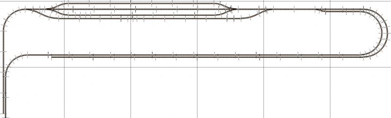

Ben even aan het rommelen in winrail.
Heb iets gecreeerd.
Lengte is 6 meter
Blokken van een meter.
Station waar trein stopt voor passagiers is 2 meter
Ik krijg het in winrail niet voor elkaar om tot max 1 meter te gaan. Dus 1 rij witte blokken weg denken aan onderkant.
gezien ik echt geen idee heb, had ik het idee ik gooi wat op papier, en ga leren van de reacties.
Ik wil niet dat er extreem veel rails op de baan komt, veel bochten werk ook niet. Als ik bij ons bij het spoor kijk is dat ook doorgaans recht (den bosch--> zaltbommel)
het kriebelt zo hard ondertussen.

Niet slecht! :)
ga verder!
Ik bedoel "werk" het station wat verder uit... ;)
Jos
ps: kun je niet een draadje openen in : "Baanplannen" want daar zitten de echte bane-plannen-kenners ;)

Heb je wat tips omtrent dat uitwerken ?
Heb hier echt al uren op zitten zweten. Op zicht wel goed om het programma een beetje te leren.

Heb je ook gedacht aan de bogen en ga je deze vloeiend maken, liefst met een zo groot mogelijke straal. Zou daar nu al rekening mee houden ivm verdere rijgedeeltes.

Begin langzaam aan te denken om de tafel te bouwen.
De tafel word dus 1meter diep. Is het handig om modules van 1 x 1 te maken ?
(via scharnieren aan elkaar te houden, en recht) Dat zou in eerste instantie zijn 6 blokken / modules.
Verder zit ik te kijken hoe het dan met de stroom moet, en de rails natuurlijk. Sluit je dan een 2e set kabels aan op de rails bij elk blok ?

Hallo groen80!
Denken lijkt me geen probleem...maar wacht nog ff met het daadwerkelijke bouwen ervan. Mischien blijkt die meter toch nog te breed!??
Ja, want je weet nooit of je de Jackpot gaat winnen en in een kasteeltje gaat wonen ;D, m.a.w. dat je zou kunnen verhuizen o.i.d.
en je hoeft je niet precies an die een meter te houden....soms spelen de maten van het hout waarmee je de modules maakt ook een beetje een rol.( 120 x 80cm zou een goeie maat kunnen zijn...)
Misschien dat hier ook nog iemand anders op reageert dit in verband met het fenomeen: modulebaan: zoals Nedtrack. Dit zijn "modelbanen"die gemaakt/bestaan uit modules van ong. 120 x 40 cm. en die door modelbouwers in heel het land gemaakt worden en om de zoveel tijd komen ze samen en bouwen dan een baan met al die modules en dat kan best wel een grote worden( 20 25 meter...!! Ze maken/hebben wel afspraken gemaakt omtrent de compabiliteit van de modules, zodat alles ook netjes past..
Er zijn er verschillende in Ned. en Europa.( google maar ff naar bijv fremo of Nedtrack bijv. of kijk ook eens in de encyclopedie of gebruik de zoekfunctie
Trouwens de ruimte waar de toekomstige baan komt te staan is een zolder of niet? Heeft die zolder een "hoog" dak( zadel dak?) en hoe hoog is die dan en de breedte. Dit i.v.m de bereikbaarheid van de achterste sporen/scenery!!
over de blokken: die hoeven niet persé op de scheidingen van de modules/bakken te liggen.
Over de "stroom"kan ik alleen dit vertellen: Maak een soort( iets dikkere) "ringleiding"om de baan en "tak"daar telkens een ( dunnere)draadje af voor het voeden van de rails met  stroom..
Verder weet ik niet veel meer over ..tis niet mijn terrein
Ik denk/hoop dat je vooral in de toekomst hier het forum zal moeten raadplegen maar begin  dan met een nieuw draadje in het desbetreffend deel van dit forum waar hierover gecorrespondeerd wordt.
Ik geloof hierzo:  https://forum.beneluxspoor.net/index.phpboard=8.0
succes!
Uhm modules van 1x1m lijkt leuk maar het kan zijn dat als je een wisselsstraat wil leggen je meer ruimte nodig hebt en dat je dan naar een grotere maat toe moet. Dat is ook de reden dat mijn modules 1,5x1m zijn op eentje na. Als je het met 1x1m kunt moet je zeker niet naar 1,5x1m maar hou er rekening mee dat dat nodig zou kunnen zijn.
Modules aan elkaar maken doe ik met draadstangen en vleugelmoeren, ideaal vind ik zelf, het is perfect los te maken en vast te zetten. Als stekker verbindingen heb ik toen er nog gereden zou worden van die kroonsteen stekker blokken gebruikt, daar kan je 12 draadjes per stekkerblok door heen doen en die dingen kosten €2,50 ofzo.
Rien als ik zou was zou ik eerst het ontwerp af maken en tijdens het onwerpen kijken hoe de maten van je modules het beste uitkomen.
Groetjes Michiel
