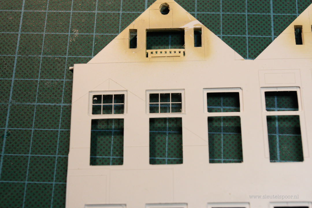

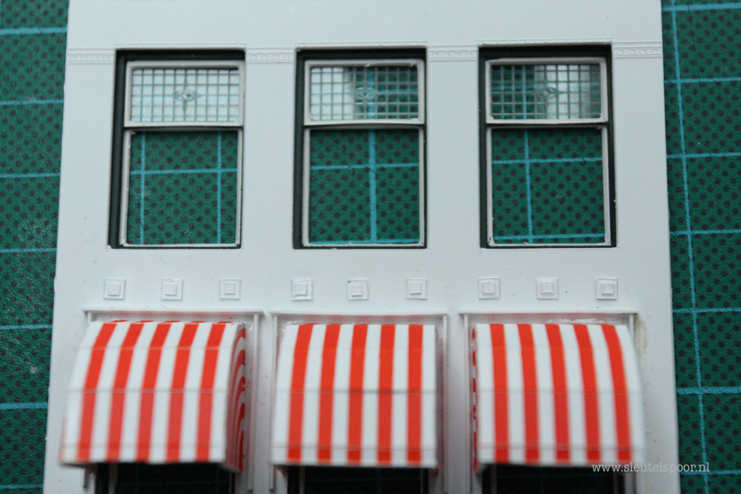

Hallo nighttrain gewoon druk met meerdere projecten waarvan de Rijnstraat heel veel tijd opslokt maar er wordt ook wel door gebouwd aan Leiden dus hier eer een update.
Zo even met het glas bezig geweest

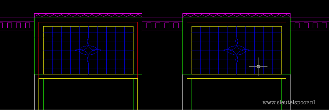

het glas in lood in de ramen
de ramen netjes in autocad getekend
netjes gegraveerd
en netjes in de opening aangebracht zodat we weer een mooi bovenraam hebben

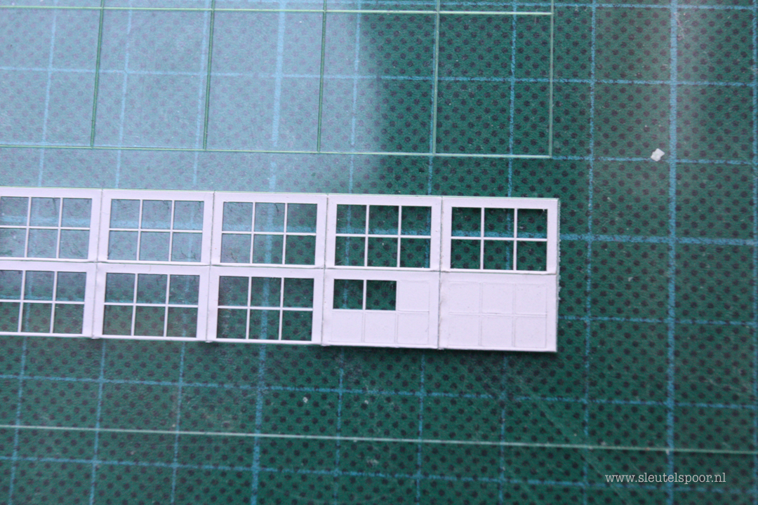

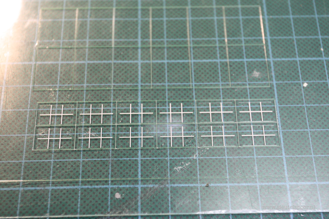

in het parkhotel zitten latjes in de ramen die kleiner zijn dan het kozijn. Die zijn niet met styreen stripjes te maken.
ik heb folie op lexaan geplakt en daarna de latjes gesneden. Ze zijn 0.26 mm breed.
nadat de folie is gepeld blijven allen de raamlatten over. Door de folie liggen ze ook iets verhoogd boven het glas.
de raampjes worden netjes in de opening geplakt
zo nu hebben we weer een mooi stel bovenramen in het parkhotel en in de onderste ramen op de begane grond glas in lood

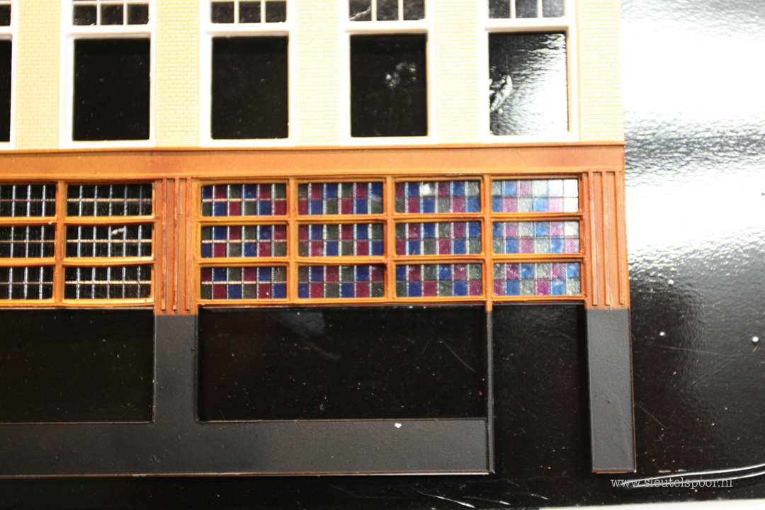

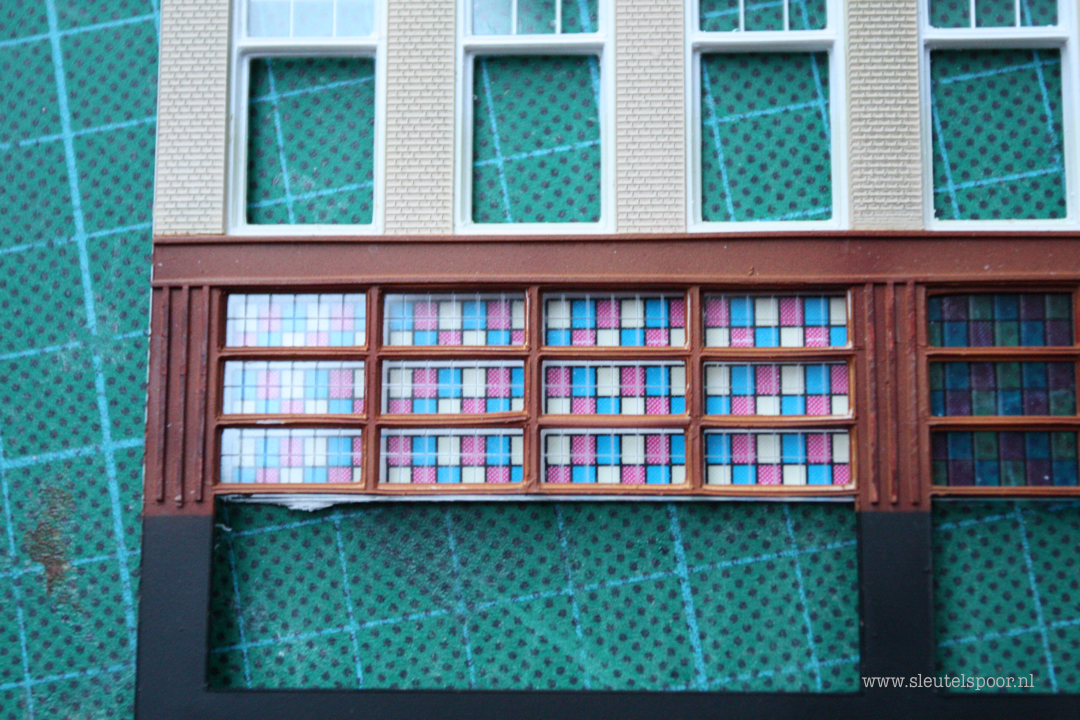

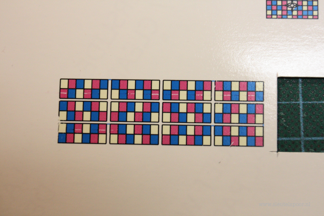

03 February 2015, 23:08:48 »
Ik ben bezig geweest met de glas in lood ramen. En kreeg de tip van Ewout om dit op transparant dycal papier te printen. Zo gezegd zo gedaan.
Eerst op dycal papier geprint de witte achtergrond is de kleur van de drager van het papier
met de witte achtergrond komt het niet echt mooi over
maar zonder de witte achtergrond maar tegen een donkere achtergrond, wat je altijd krijgt als je het huisje dicht maakt, ziet het er meteen echt een stuk beter uit
hier kunnen we dus verder mee aan de slag
