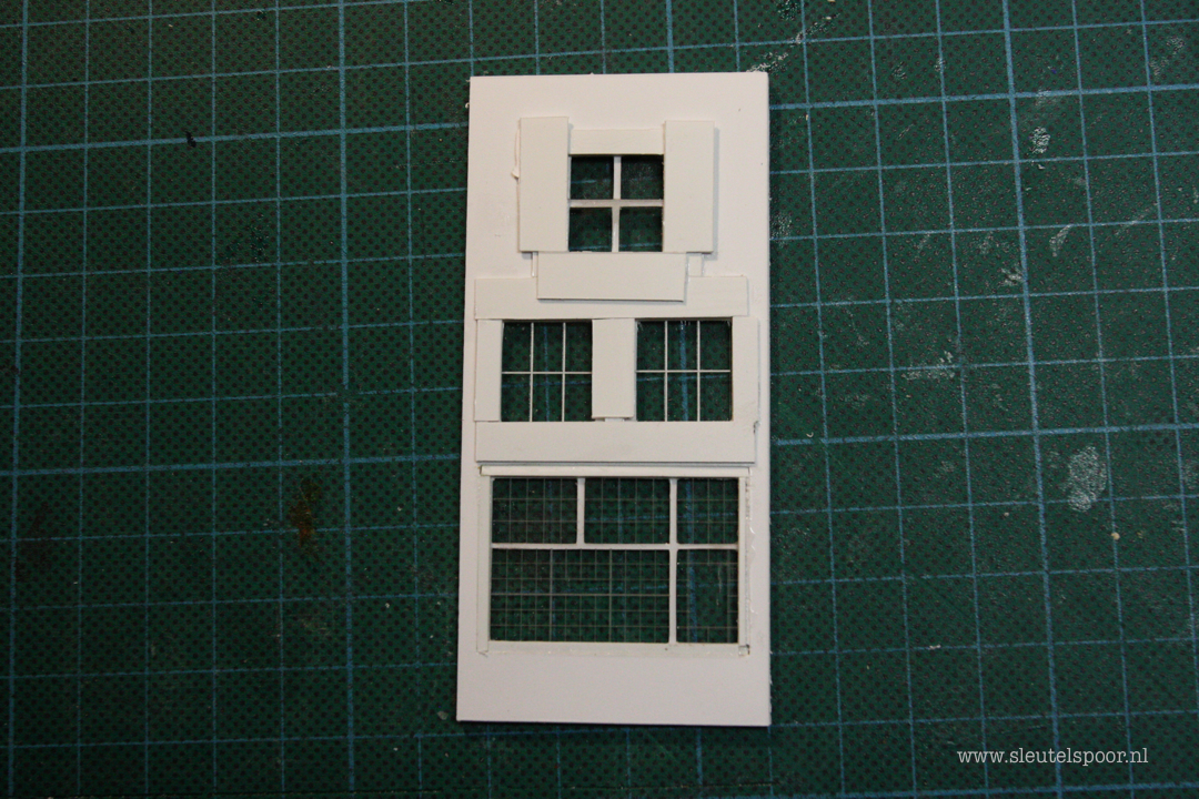

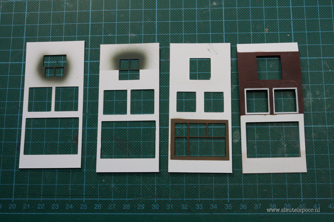

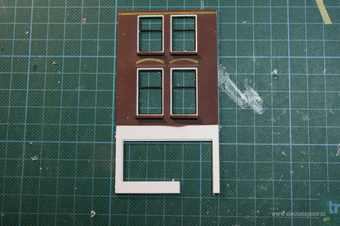

Weer een volgend geveltje
De plotjes weer netjes uitgesneden en geschilderd
De boogjes boven de ramen netjes met de hand geschilderd. Soms komt echt het oude handwerk terug  ;)
en weer netjes op elkaar geplakt.
De winkelpuien volgen later als ik er een echt pand van ga maken omdat deze vaak voor een gedeelte naar binnen lopen. Dan worden alle voorgevels gecombineerd.

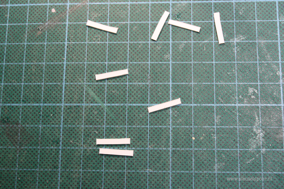

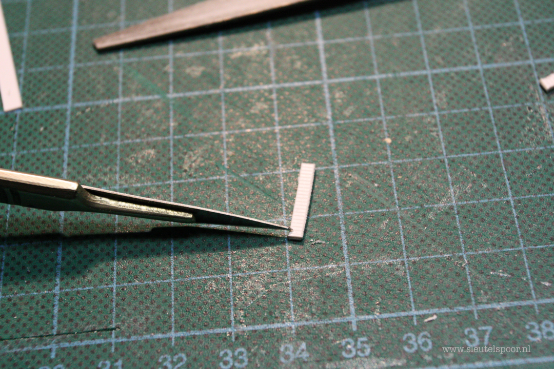

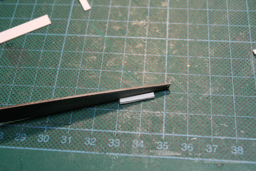

Deze moeten nog even bij de vorige plaatjes. De stenen dorpels onder de ramen.
We snijden eerst strookjes van een steen lengte uit op de breedte van het raam en plakken een strookje van dezelfde lengte en breedte hieronder zodat het de goede dikte van een steen krijgt
we kerven op de kopse kant groefjes aan de hand van de boven groeven in het breedte stukje zodat de steen ook aan de voorkant doorloopt
Daarna wordt aan de andere kant de schuinte van de dorpel gevijld en daarna op de gevel gelijmd

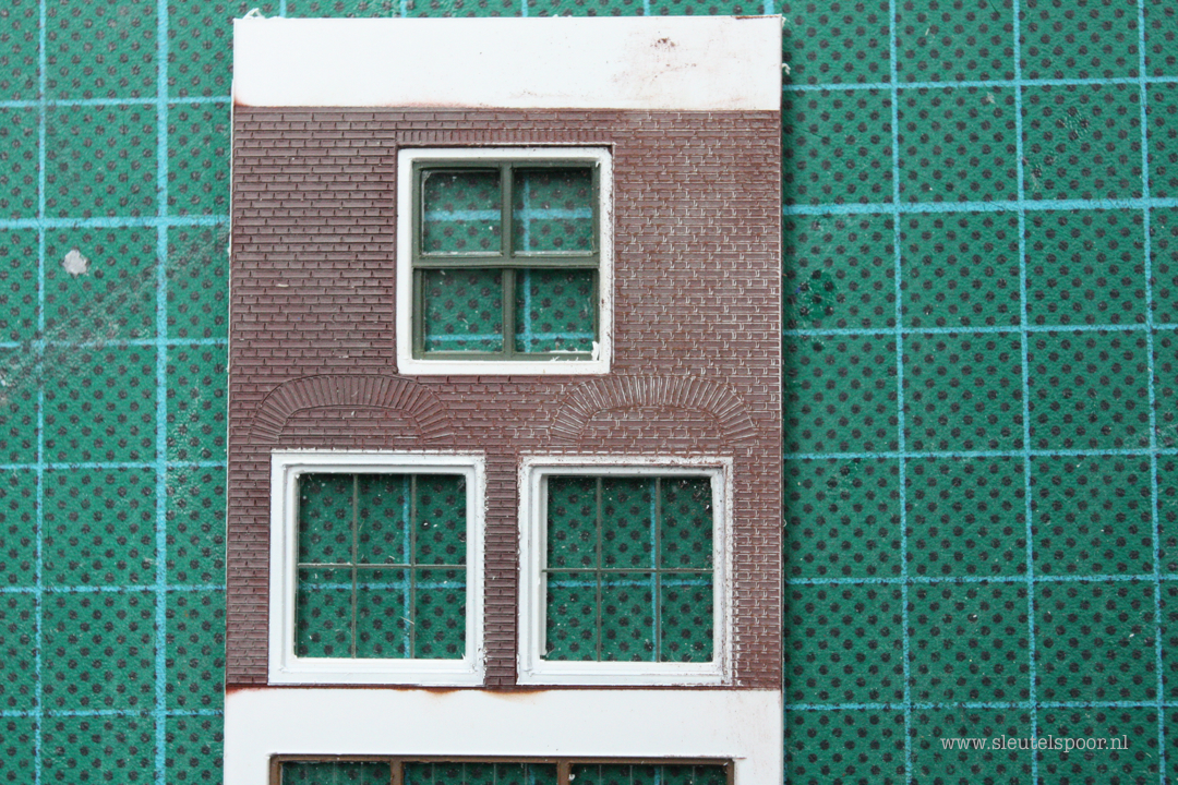

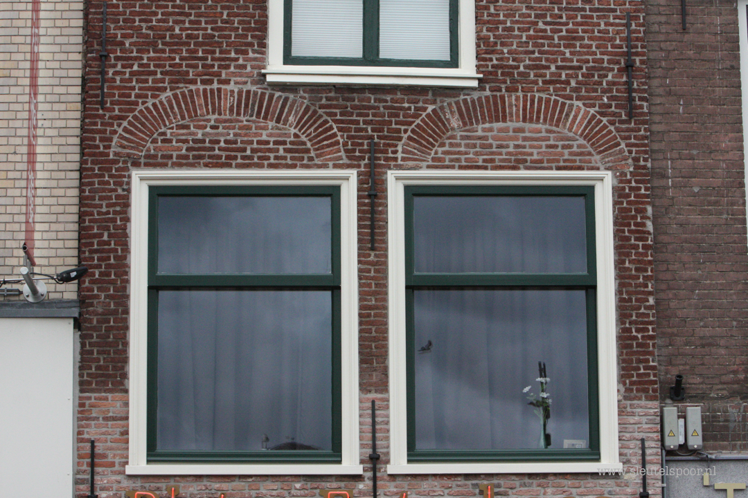

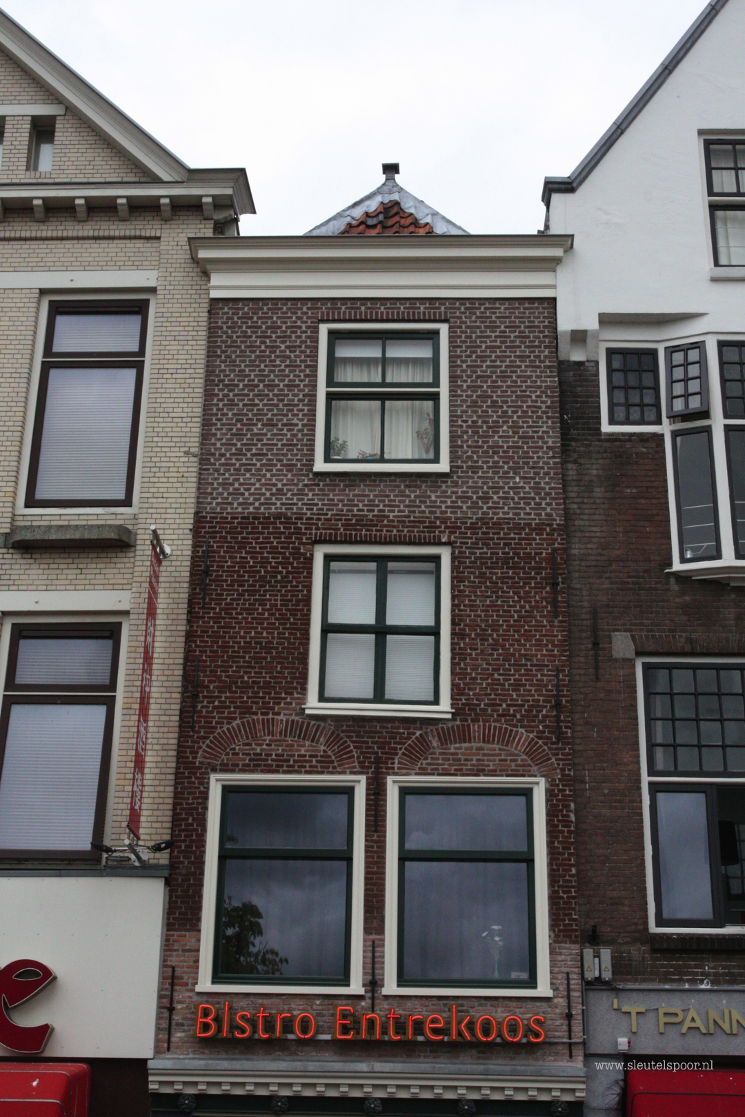

Hoe een pandje veranderd door de tijd heen
de gevel in het tijdperk wat er gebouwd wordt
Er is nu een etage bovenop gebouwd. Duidelijk is deze bijgebouwde verdieping in het metselwerk te zien
De kozijnen zijn door de tijd meer naar binnen verplaatst.
Leuke variaties die zo'n gevel hartstikke leuk maken

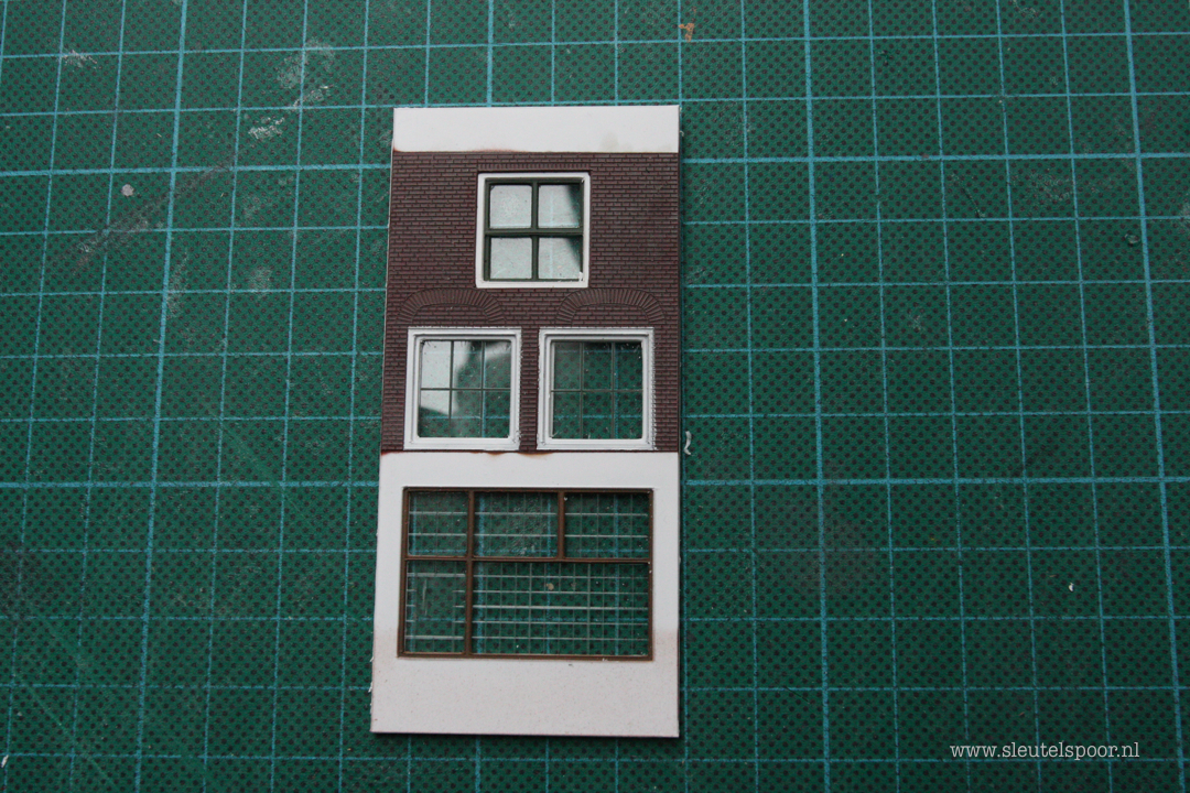

Wordt eentonig maar plotjes weer netjes uitgesneden en geschilderd
De vier lagen op elkaar geplakt en het glaswerk met folie en graveerwerk aangebracht.
Aan de binnenkant wordt ook het kozijn aagbracht. Tevens komt het glas klem te zitten. Makkelijk voor vervoer want soms wil een lexaan verbinding toch wel eens los gaan

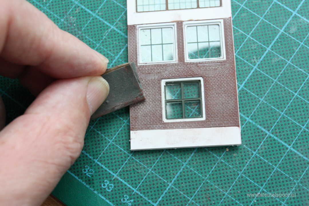

om het steriele steenoppervlak wat meer realiteit te geven een grijze waas aangebracht
daarna met fijn schuurpapier de voegen netjes geschuurd zodat het metselwerk te voorschijn komt
De afwijkende bogen boven het raam worden nu ook daardoor goed zichtbaar de helft is nu geschuurd

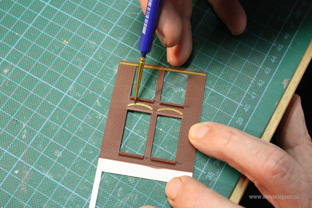

Met autocad en de plotter kan je  hele mooie dingen maken.
de gevels worden gegraveerd geschilderd. Door het graveren krijg je een klein opstaand randje. Daarna wordt met fijn schuurpapier de gevel geschuurd waardoor het opstaande randje verdwijnt en de voegen zo tevoorschijn komen.
De kleuren laat ik je nog wel weten maar de verf is van Vallejo Model Air
Ha Gerco,
Begrijp ik het goed dat je eerst de hele muur steenrood spuit, en dan dmv het wegschuren van de opstaande graveerranden voegen krijgt?
  • Berichten: 1615
    • sleutelspoor
Re: Blauwpoortsbrug
« Reactie #111 Gepost op: 20 April 2015, 12:13:39 »
Klopt eerst de muur spuiten of verven. Met de hand is vaak mooier omdat je dan geen egale kleur krijgt. Goed laten uitharden de verf en dan lift schuren zonder veel kracht te zetten met fijn schuurpapier

Mooi die huizen!
En hoe grappig om te zien van die opgehoogde gevel en de aangepaste kozijnen.

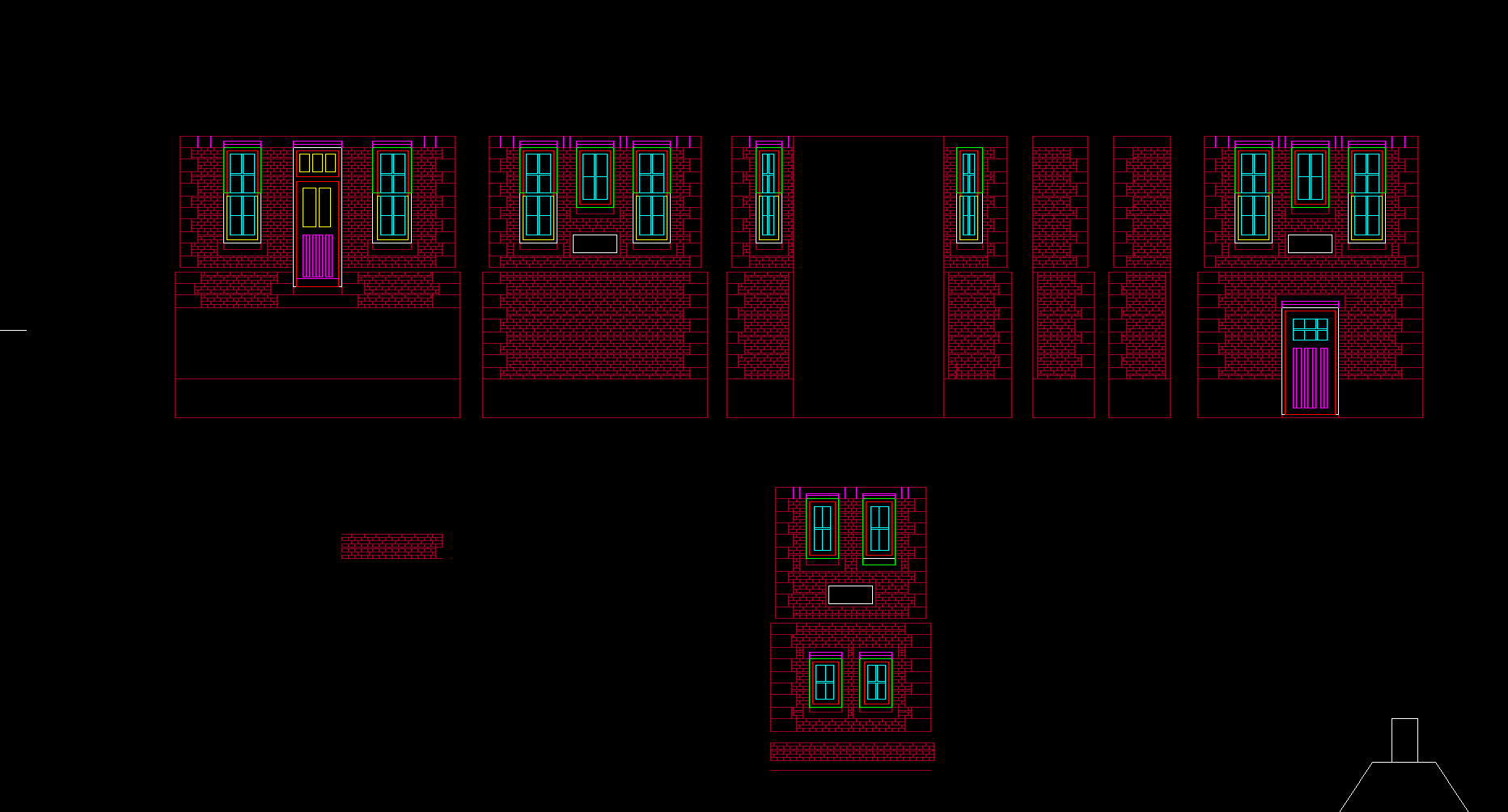

Weer hard getekend aan de wanden van de brugwachterswoning. Nog een paar kleine aanpassingen en hij kan geplot worden.

Niet ver van de blauwpoortsbrug was station Leiden CS III wat in 1955 gebouwd is. Een mooi gebouw om verschillende technieken met elkaar te combineren, namelijk de plotter, de laser en 3D printing.
Eerst maar eens de tekening gemaakt voor de juiste maatvoering
