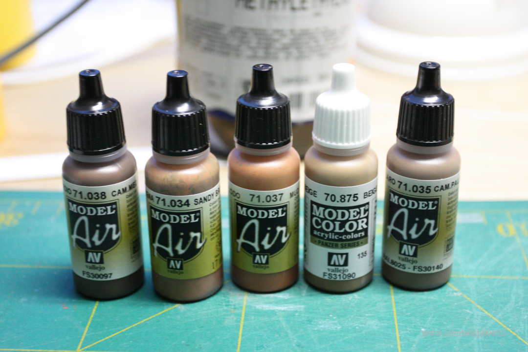

Mooie baksteenkleur! Welke verf/kleurnummer/techniek gebruik je daarvoor?

Met autocad en de plotter kan je hele mooie dingen maken.
de gevels worden gegraveerd geschilderd. Door het graveren krijg je een klein opstaand randje. Daarna wordt met fijn schuurpapier de gevel geschuurd waardoor het opstaande randje verdwijnt en de voegen zo tevoorschijn komen.
De kleuren laat ik je nog wel weten maar de verf is van Vallejo Model Air

Het hele assortiment gekocht bij Almere airbrush service. Heerlijke verf om te spuiten. Doordat het acryl verf is is het snel droog en kan je vrij snel de volgende kleur spuiten. Iedere keer als ik een potje verf voor het eerst pak om te spuiten, spuit ik meteen ook op een strookje sturen. Dit kan je ook meteen doen met verschillende primers. Zo heb je meteen direct inzicht over de kleur die je krijgt. Dit kan je ook doen als je twee kleuren mengt. Kleurnummer op strookje schrijven en de mengverhoudingen. Zomin het altijd weer reproduceerbaar. Zo krijg je langzamerhand door de tijd een heelmuutgebreide kleurwaaier.

Dit zijn de voornaamste keleuren die ik gebruik voor het schilderen van de gevels

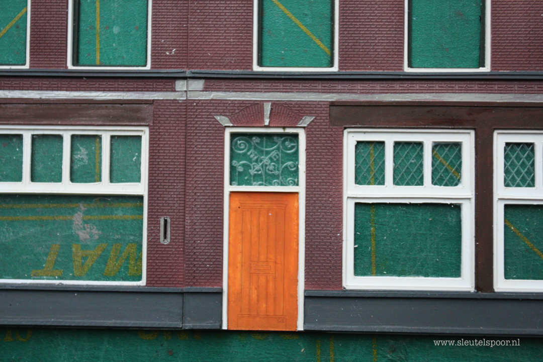

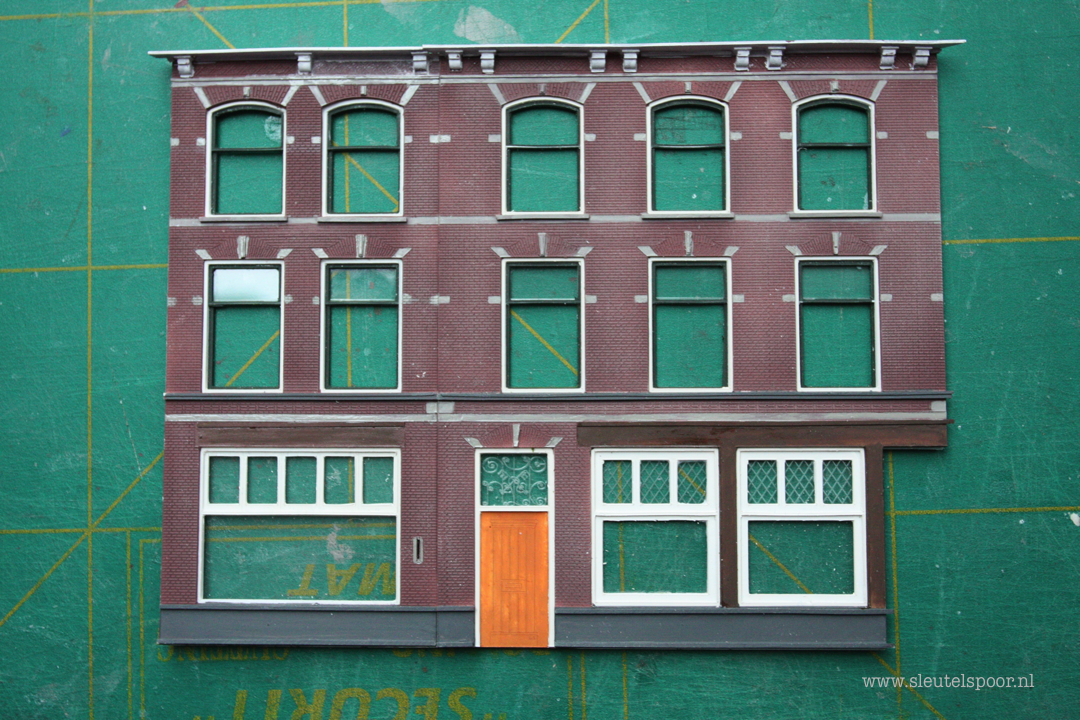

Weer verder gegaan met het schilderen van het gebouw
de ramen waar glas in lood in zit zijn keurig gegraveerd. De brievenbus moot ook nog een ander kleurtje krijgen
