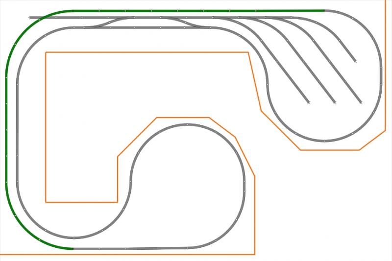

Robert,
Zoals toegezegd hierbij een hele ruwe schets van een mogelijke aanpak. Het werd allemaal wat later (maar was heel lekker) dus ik heb niet te veel tijd gehad om de schets luxe af te werken. De doorgang is niet al te ruim maar je hebt wel overal voldoende sta-ruimte.
Het idee is dat het achtergrond spoor, het groene spoor, iets hoger ligt - denk aan 10-12 cm. Hierdoor hoef je nergens onder de baan te kruipen om daarna je hoofd in een tunnel te steken bij een storing. Alles is makkelijk bereikbaar. De beide bogen zijn lang genoeg om rustig te kunnen klimmen/dalen.
Als voorbeeld heb ik een spoor naar een mini-schaduwstation getekend, maar je kunt het natuurlijk aankleden naar keuze.

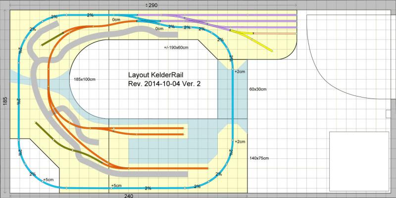

« Reactie #16 Gepost op: 05 October 2014, 00:48:25 »
@VRF Erg bedankt voor het meedenken. Ja dubble spoorig was misschien wat overdreven gedacht van mij. Leuk idee met dat schaduwstation. Maar is misschien nog wat te hoog gegrepen voor een absolute beginneling als ikzelf. Ik ga overigens niet uit van een bestaande locatie. Alleen het thema ligt 'vast'.
@santerdam WOW dat is een goed layout idee. Die ga ik morgen eens proberen op te zetten in Anyrail met Piko H0 A rails. Ik denk dat ik toch problemen krijg met de minimum radius voor de rails.
Op dit moment moment heb ik min of meer gekozen voor Piko H0 A rails. Ik vindt alleen die wissels niet echt mooi. De layout is vereenvoudigd tot een enkelspoor. Een rangeer terrein, 2 kleine industriesporen en 2 of 3 haven sporen. Omdat ik in de toekomst toch ook een heuvel/bergje wil proberen te modelleren heb ik wel wat open ruimte voor toegang vrij gehouden.
Zie hier het resultaat van 2 dagen hard knutselen met Anyrail.
*Negeer de maten voor de houten platen. Het was laat zullen we maar zeggen. Dit past op 2 platen van 120x240cm
« Laatst bewerkt op: 05 October 2014, 02:28:50 door Kelderrail. Reden: fout in de afbeelding. Negeer de maten voor de tafel platen »

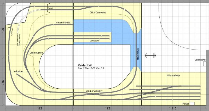

KelderRail Update
« Reactie #24 Gepost op: 07 October 2014, 01:47:09 »
Hallo Rail fans,
Qua layout ben ik er wel zo'n beetje uit denk ik. (y)  Maar ik heb nog best wel veel vraagjes die zo 1 2 3 niet op Youtube of in de Encyclopy heb gevonden. Hier onder de bijgewerkte layout. Ik heb de heleboel moeten spiegelen ten opzichte van mijn eerdere versies om het meeste uit de zeer beperkte ruimte (1.85x3.60m) te halen.
Wat ik nu voor ogen heb is een Haven panorama rond een heuvelachtig landschap. De haven bestaat uit wat 'industrie' met een loskade, en omringt door een damwand met coupure. (Delfzijl als voorbeeld genomen, maar daar houden de vergelijkingen ook wel op). Over de haven ingang is een spoorbrug met daarop de hoofdlus van de baan. In de linker boven hoek van de layout wil ik graag een heuvel met daarop een dorpje en een tunnel voor de hooflus maken. Eventueel kan ik via die tunnel in de toekomst ook naar een schaduwstation onder de layout. Het terrein bestaat dus uit meerdere lagen. Ik ga uit van Multiplex als basis en Styropor platen van 2,5 of 3 cm voor de 2 verhogingen. (water direct op het Multiplex, havenkades op nivo 1 en de rest op nivo 2 en Heuvel over de tunnel op nivo 3+).
Ik ga nu uit van H0 Rocoline rails en wil in de toekomst de wissels elektrisch gaan bediennen met wissel servo's van onder de bouwtafel.
Vraag 1; Is het logisch om styropor platen te gebruiken zoals ik hierboven heb beschreven. Kom je dan niet hopeloos in de knop met wissel servo's?
Vraag 2; Moet ik eerst de exacte maten van gebouwen en bruggen weten om te kijken of de gekozen layout wel haalbaar is?
Vraag 3; Ik heb als kleinste radius nu bijna overal R3 toegepast. Of werkt R2 ook wel mits je niet al te grootte locs en rijtuigen laat rijden?
Vraag 4; Is het financieel gezien effectiever om Flextracks toe te passen of is het beter om voor de rechte delen gewoon rechte rails te kopen?
Vraag 5; Ik wil in de toekomst DCC gaan toepassen. Kan ik eerst een DC system opzetten of is het verstandiger direct met DCC te beginnen?
Vraag 6; Ik zoek nog naar meer informatie voor het op de juiste plaats toepassen van rail isolators. Geen idee nog wat elektrisch slim / verstandig is?
Vraag 7; Benchwork voor deze spoortafel, hoe pak ik dat slim aan? Ik heb er voor gezorgd dat de wissel niet bij de plaatovergangen zitten.
Vraag 8; Moet ik direct vanaf het begin van het Benchwork bouwen een eventueel schaduwstation inbouwen of zou dat later ook nog kunnen?
Zo eerst wel weer vragen genoeg bedacht :P. Ik hoop dat jullie me kunnen helpen. Graag hoor jullie kritiek en input. Bij voorbaat dank!
PS. Stuur maar een PM of Email als je een kopie van de Anyrail layout wilt.
Groeten Robert,
"State no issue without solution"
Mijn Haven spoorbaan ontwerp in H0, voor kleine oppervlakte

« Reactie #26 Gepost op: 07 October 2014, 16:09:41 »
Robert,
-1 : Styropor platen kun je beter nooit gebruiken - zoek maar eens op piepschuim + bolletjes en je zult op dit forum zien dan iedereen dat zal ontraden.
-2 : Gezien je tekentalent in Anyrail lijkt het me handig een paar objecten in schaal in te tekenen. Ik ben een beetje bang dat je de ruimtelijke mogelijkheden een beetje overschat. Een plaatje op schaal geeft wat meer inzicht.
-3 : Beschouw R3 als minimum voor rijtuigen.
-4 : Op http://www.modeltreinexpress.nl kun je richtprijzen vinden, dan kun je het verder makkelijk zelf uitrekenen. In praktijk kun je wellicht wat korting krijgen maar de verhoudingen zullen niet anders worden.
-5 : Als je van plan bent ooit DCC te gaan gebruiken, dan kun je er beter meteen mee beginnen. Werd daar een aantal jaren geleden nog aan getwijfeld, is het tegenwoordig  duidelijk dat digitaal de voorkeur heeft.
-6 : Als je DCC gaat rijden, heb je uitsluitend isolaties nodig als je ook via de computer gaat besturen. Bij DCC zonder computer heb je alleen een isolatie nodig bij  boosters  (en dat speelt nog niet bij 3-4 treinen).
-7 : Als je met Benchwork het frame bedoelt, dan heb je onder de tafel iedere 30-40 cm een steunbalkje nodig. Een plaat van 122 cm gaat flink doorzakken zonder extra steun. Volgens Murphy heb je vrijwel zeker ergens een wissel precies boven een balk.
-8 : In de tekening heb je 3 boogstukken als 'toegang naar schaduwstation'. In werkelijkheid heb je voor 15 cm dalen in totaal 5 meter rijlengte nodig (3% helling). Voor mijn gevoel is de kelderbox gewoon te klein om dat allemaal voor elkaar te krijgen. Ook een spiraal van 1,40x1,40 mtr kun je nergens plaatsen. Mijn advies : vergeet het schaduwstation.
Sander

« Reactie #27 Gepost op: 07 October 2014, 18:15:56 »
-8 : ...In werkelijkheid heb je voor 15 cm dalen in totaal 5 meter rijlengte nodig (3% helling). ... Mijn advies : vergeet het schaduwstation.
Sander
@Sander  :D Dank weer voor de informatie en inzichten. Met Styropor bedoelde ik natuurlijk dat Blauwe HD schuim plaat materiaal. Ik moet duidelijk nog een hoop leren over DCC en dergelijke. Ik heb vandaag een frame voor een eventuele tafel getekend in Anyrail. En ik geloof dat ik onder iedere wissel voldoende vrije ruimte heb gecreëerd voor een Wissel servo. Je hebt gelijk wat betreft dat schaduwstation. Ik volsta met een verdiept spoortje in de heuvel. Meer ruimte heb ik niet, dus ik doe het er maar mee. Als het niet kan zo als het moet, dan moet het maar zoals het kan.

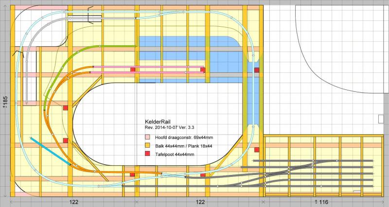

Hier de laatste layout versie met de opbouw van het frame dat ik in gedachten heb.
Ik ga uit van vurenhouten balken van 69x44mm voor het horizontale frame. Voor de verticale versteviging ga ik 44(18)x44mm planken gebruiken boven op het horizontale frame. En tafelpoten van 44x44mm balken. De plaat zelf zal iets van 22 of 18 mm dik zijn. Met wat kruis verstevigingen zou het volgens mij wel stabiel genoeg moeten zijn. Werkhoogte wordt 100cm + 1 of 2 keer een HD schuim plaat van 3 cm of zoiets.
@g-j Ook jij dank natuurlijk voor je hulp en informatie.  (y) Die Roco 2400 NS loc heb ik al op een website voorbij zien komen. Ik weet niet of hij al in Nederland te koop is. Ik ga ook opzoek naar een leuke Sik voor mijn toekomstige verzameling.

« Reactie #28 Gepost op: 07 October 2014, 19:36:34 »
Ik zie wel mogelijkheden voor een schaduw station.
De linkse wissel bovenin de tekening verplaatsen tussen bocht rechtsboven en je brug.
Dan de aftakking weer aansluiten op je rondgaande baan en het bovenste spoor gebruiken als afdaling naar je schaduw station. en dit dan achter de achtergrond plaat langs (volgens mij heeft Huib dat ook zo bij buitenlust gedaan)
Dus de achtergrond plaat boven in je tekening en aan de linkerkant naar voren halen en daar je dalende spoor achter maken. de doorgang is wel te camoufleren met boompies of viaduct of ed.
En onder de baan kun je dan een schaduwstation met keerlus maken of een fiddleyard op een lade.(zo iets als Maarten met wateringbury station doet.
Zo maar een gedachtenspinselgevalletje van mij.
mvg Richard

Hoi Robert,
Nog steeds een mooi plan.  ;D
Ik weet nog niet wat je precies wil laten rijden op je baan, maar ik denk vooral goederentreinen van en naar de haven. Ik heb eens gekeken naar je sporenplan (dus even los van het landschap). Dan vallen me een paar dingen op.
In je rondlopende baan (blauw) zit een aftakkende wissel. Dat is de wissel linksonder. Dat houdt in dat een trein die hier doorheen rijdt (en zijn rondjes rijdt op dit hoofdspoor) flink snelheid moet verminderen, anders haalt hij de bocht niet en ontspoort hij. Dat ontsporen is in de echte buitenwereld sowieso het geval, in schaal H0 ook nog wel eens het geval. Een regel is dat in de hoofdbaan geen wissels liggen die aftakkend bereden moeten worden om op het hoofdspoor te blijven. Nou is dit een regel en van regels mag je op alle manieren afwijken, want het is tenslotte jouw modelbaan. Wie doet je wat. En als de hoofdbaan eigenlijk een soort stamlijn is van een industriespoortje dan is het ook minder van belang.
Stel ik rij met een loc (NS 2400 ;)) en een sleep wagonnen weg vanaf het opstelterrein rechtsonder. Ik rij het blauwe rondlopende spoor op en dan...... Ergens zal de loc moeten stoppen en wagonnen plaatsen, daarbij moet de loc zichzelf niet opsluiten op een spoor. Ik mis een omloopspoor voor de loc, zodat deze ook weer terug kan rijden naar het opstelterrein om nieuwe wagonnen te halen of te brengen. Je zou dus voor mijn gevoel nog een omloopspoor moeten plannen in je havengebied.
Groet, Hijlco
