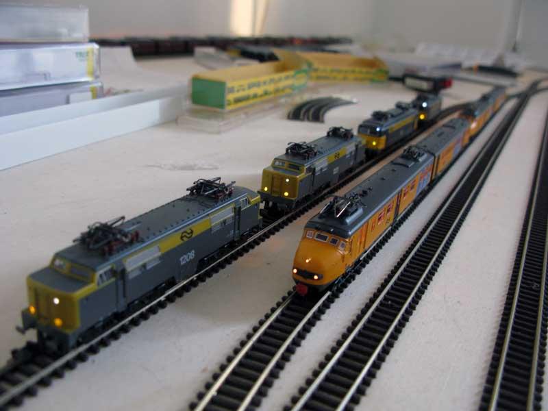

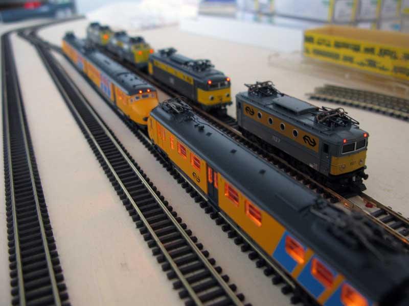

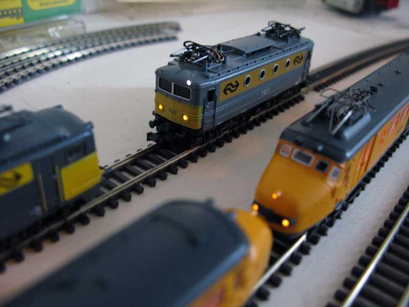

Inmiddels de 1208 en de 1221 opnieuw verbouwd. Van de 1221 ging een ledje soms niet aan, wat ik maar niet goed kreeg. Ook waren de led's niet geel maar eigenlijk oranje. Ik gebruik nu golden white, met daarbij hulp van een extra geel filter (kapton folie). Op de eerste en de laatste foto is goed te zien wat dat filter doet, de hondekop op de eerste foto heeft de standaard leds, de 2e hondekop zijn de leds voorzien van een geel filter.
Het rangeerlicht heb ik achterwege gelaten ten faveure van het apart kunnen schakelen van de front- en sluitverlichting. Ook een 1127 inmiddels op deze wijze aangepast. De 1221/1208/1127 zijn van maxon motoren voorzien.
(rood is op de foto's moeilijk maar het is echt vol rood)
