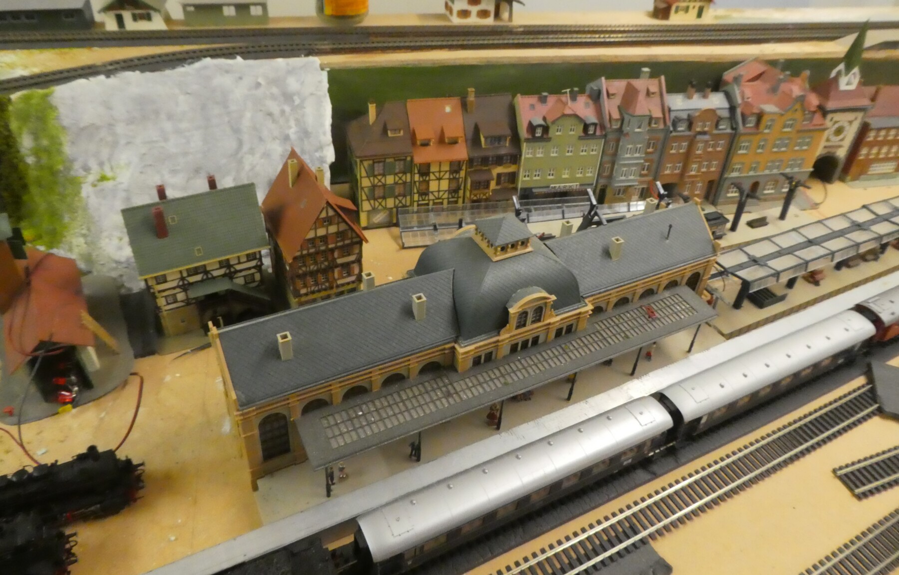

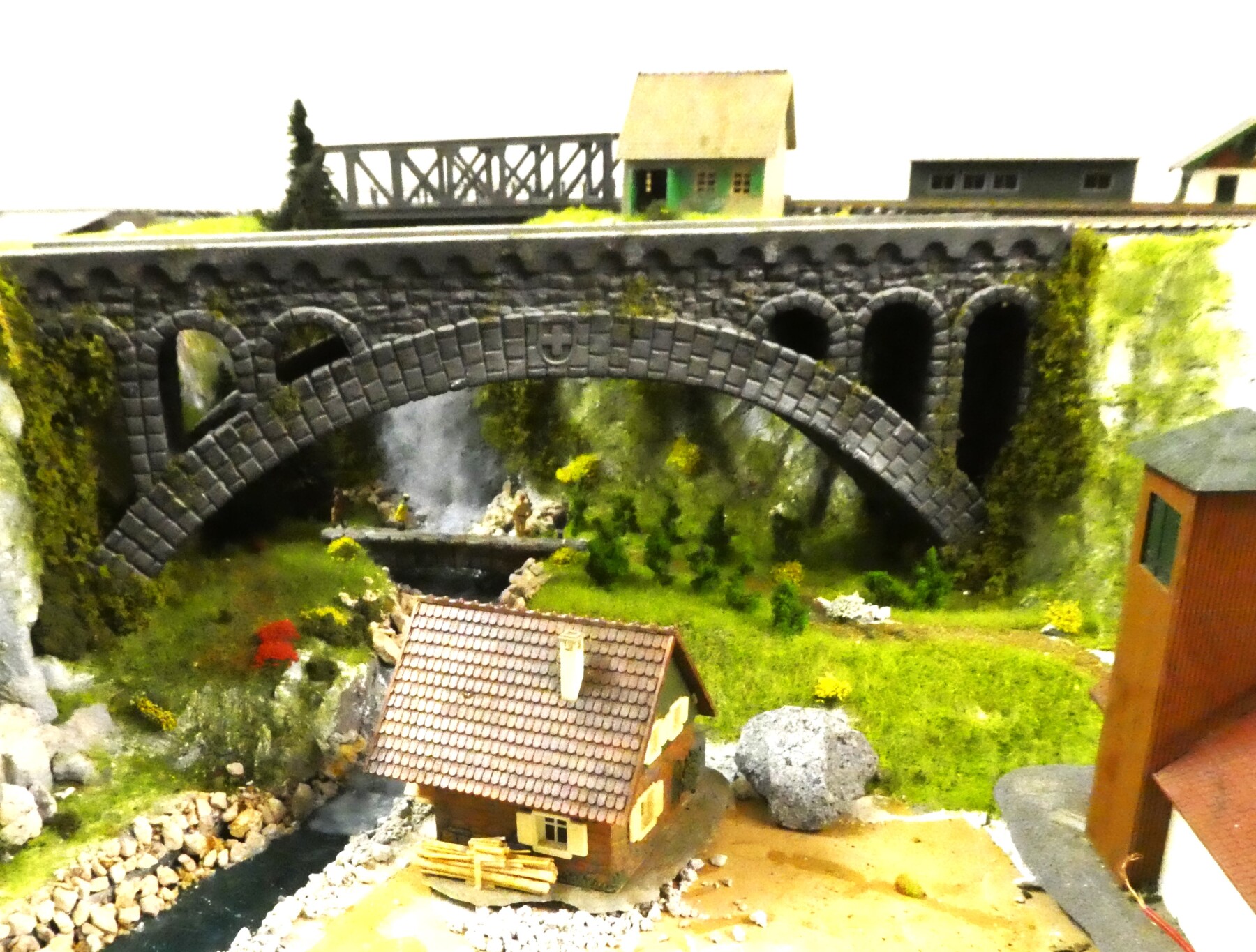

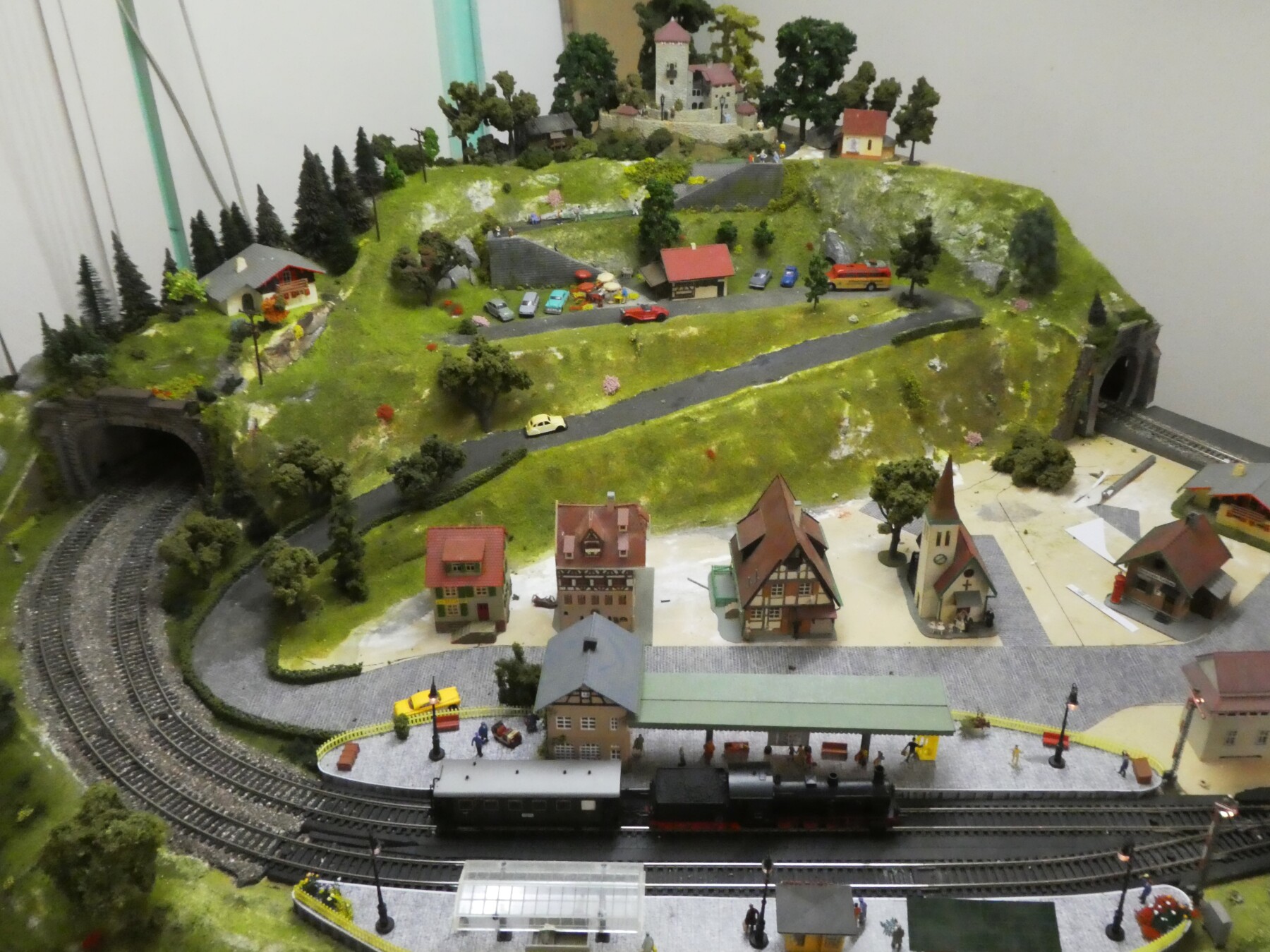

Allereerst de hoofdbaan met aftakkende zijlijn. De hoofdbaan rijdt onder de bruggen door. Onder de bruggen liggen de wissels naar de zijlijn. Na een slag door de kamer komt de zijlijn weer over de brug terug van achter naar de voorkant. De laatste foto is van de wokkel, die het onderste plateau (schaduwstation op laag -2) verbindt met de hoofdbaan op laag 0 en de spitzkehre op laag 3.

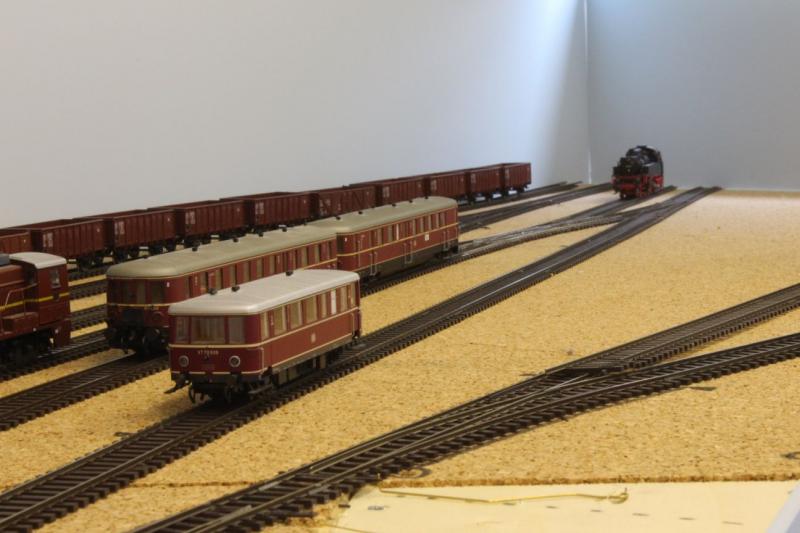

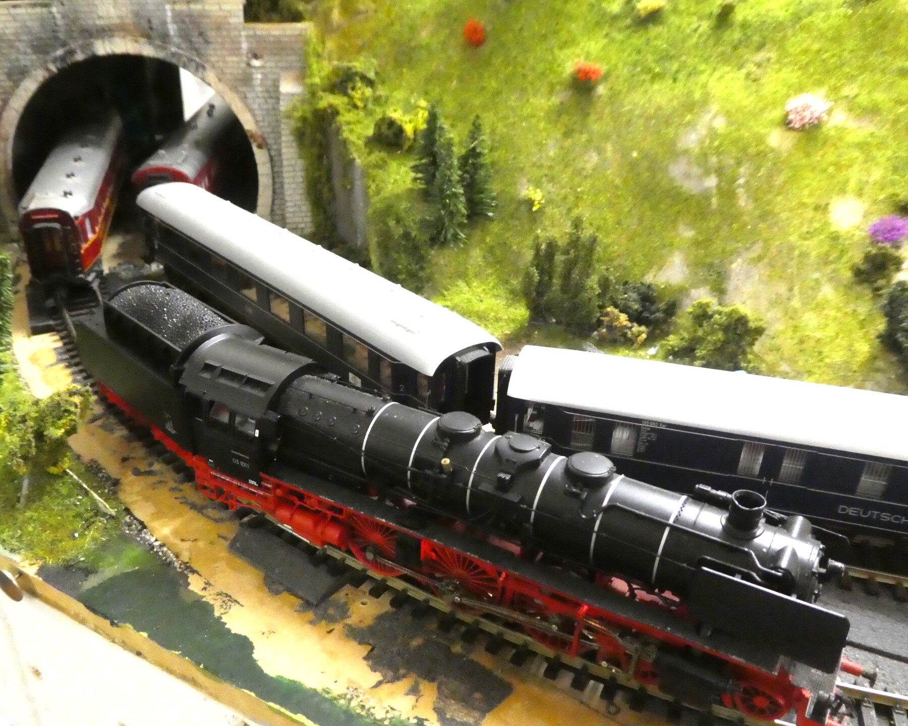

Daarna de spitzkehre. Een kopstation met 2 uitgangen. Een kruiswissel aan het begin van het station geeft veel rijmogelijkheden. De goederensporen voor het rangeren met de lange kolentreinen liggen aan de achterkant van het station.
2 reizigerssporen en 2 goederensporen zijn genoeg.... samen met 2 aansluitingen voor bokkraan en kop/zijlaadperron met goederenloods.

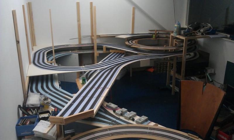

Het verhaal vanaf het begin in een aantal delen:
Start van bouw in december 2012. Niet de fout maken om meteen alles elektrisch aan te sluiten en te willen proefrijden. Het aanleggen en bedenken van isolaties voor koploper is nu wel bekend. Dus: gezwind aan de slag.
'k had ook al besloten om niet weer een zwaar frame te maken om op te kunnen staan, nergens voor nodig. Het frame bestaat uit staande latten 50 x 20 mm met daartussen direct de 8 mm gamma timmerhout plaatjes. Stevig genoeg en waar nodig nog een balkje er onder om doorzakken te voorkomen. De staanders staan tussen 3 gamma keukenkastjes in. Die keukenkastjes hebben de hoogte van de baan ook bepaald. Het laagste niveau ligt daar direct bovenop. Niet te lang nadenken: gewoon doen!
Bij het ontwerp van de baan had ik met die staanders rekening gehouden. De grote opstelstations zijn allen als laden in die staanders gebouwd. Zie verder...
De eerste twee foto's van de onderste laag van de baan. Het achterste onderstation is de rondgaande baan (deel 1 van de hondebot) (4 opstelsporen en een omloopspoor) en de voorste vier sporen zijn kopsporen voor treinstellen.
Laatst bewerkt op: 23 September 2014, 21:50:52 door Boertje

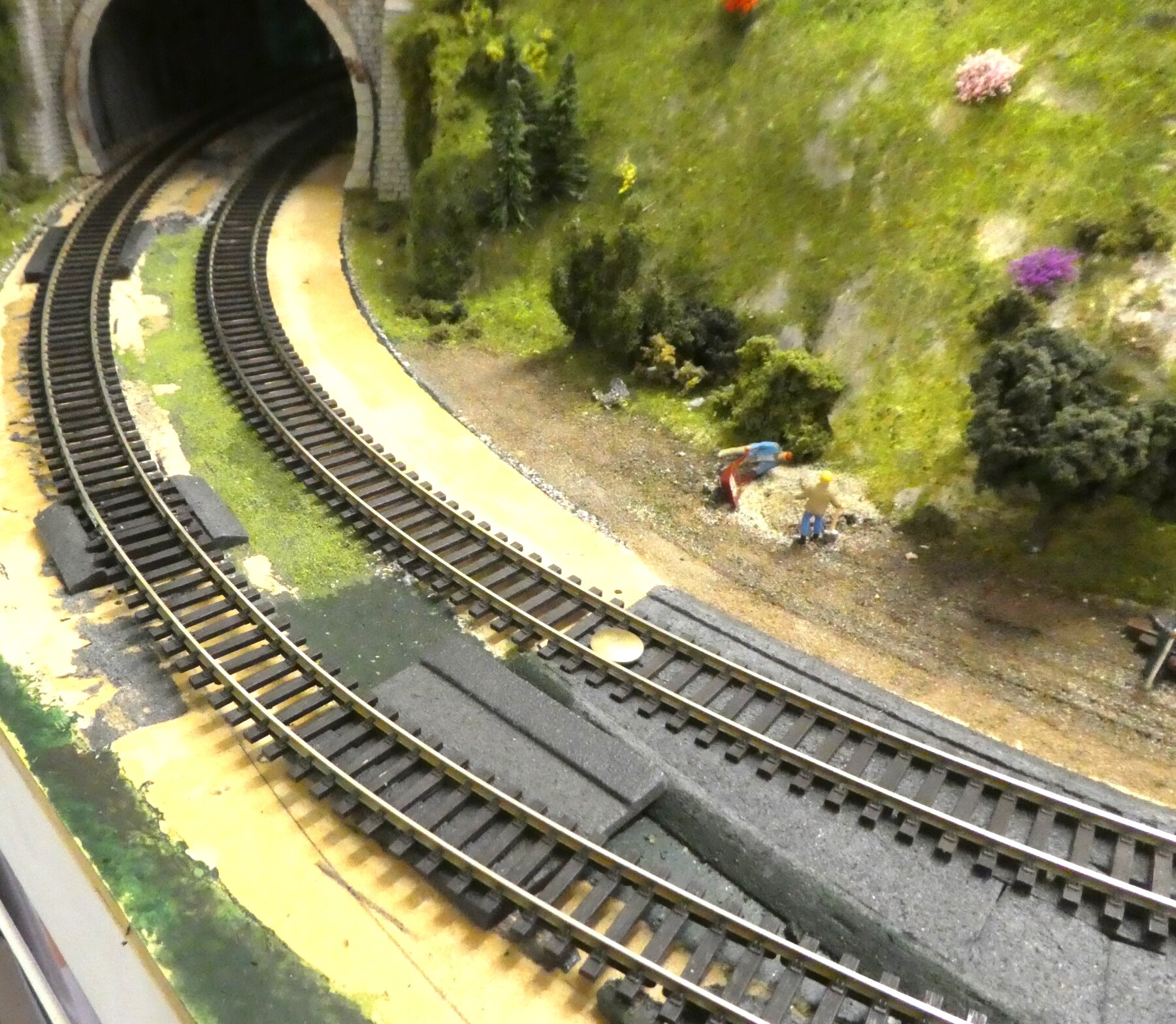

De zijlijn wordt aangesloten op de wokkel en de hoofdbaan komt op zijn plek inclusief de aftakking naar de zijlijn.
Eerst op papier de hoofdbaan uitgetekend met de aftakking van de zijlijn. Ze liggen allebeide in een boog. De hoofdbaan met een straal van zo'n 4 meter, de zijlijn met een straal van 1,5 m.
Vervolgens de wissels uitgelegd (Tillig 12 graden wissels). Precies onder de brug....
Ondertussen hangen alle kabeltjes van de rails gewoon los te wachten op aansluiting.
