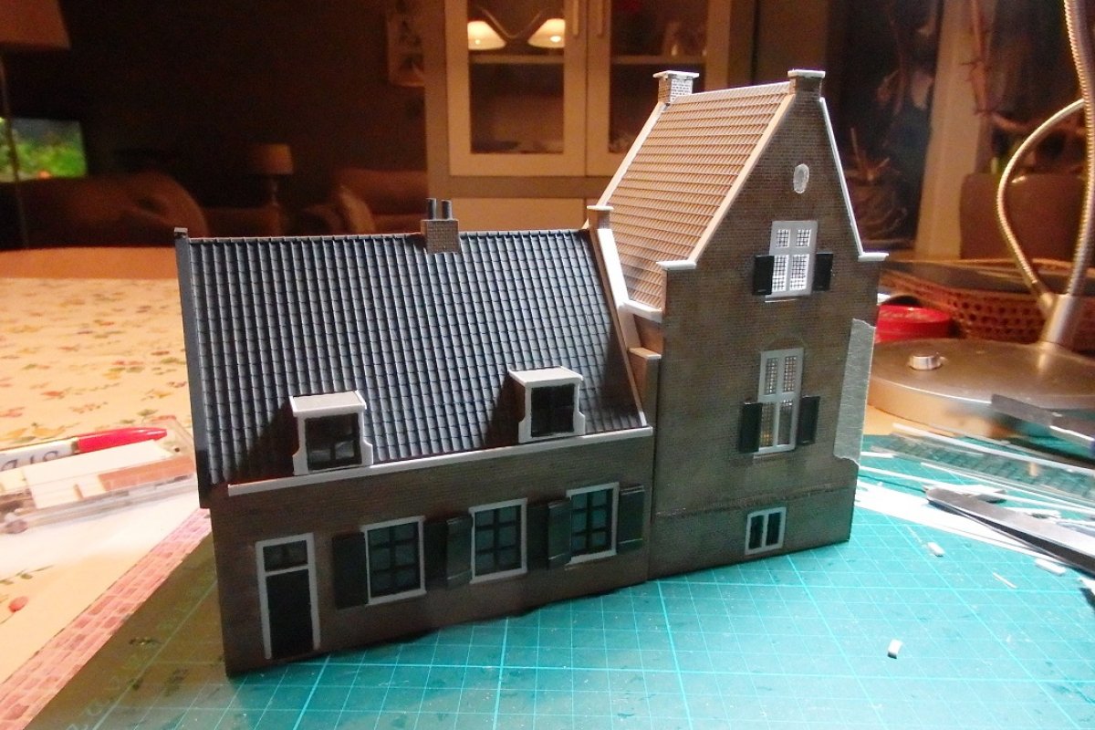

Met welke verf verf je deze schitterende gebouwen
Complimenten
Heb je toevallig ook met Vallejo verf gewerkt?
Zelf verf ik (sinds kort) met Vallejo, werkt super, alleen loop ik tegen een volgend probleem op.
Voegen!
Zilver poets, lost de hard geworden verf op, Jif gaat beter maar niet 100% betrouwbaar.
Anita Decor, nog niet geprobeerd.
Dus ben op zoek naar een oplossing
Hoop niet dat, dat het nadeel van waterbasis verf is.
tbrandsma
Berichten: 958
stroomlijners
Re: Brandsma bouwt in HO
Reactie #664 Gepost op:
22 April 2016, 22:07:51 »

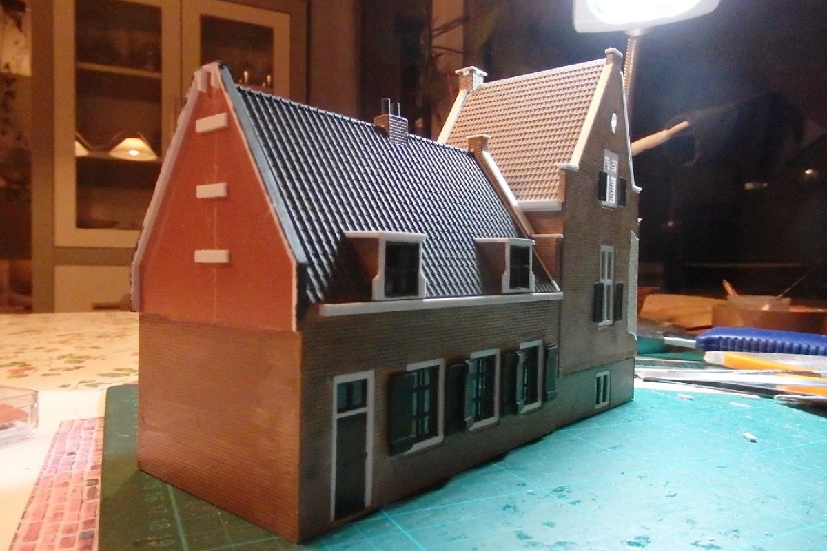

Hallo allemaal.
@ Rene H
Dank voor de complimenten.
Bij het hoge gebouw heb ik Revell Aqua Color gebruikt
Zandkleur, hautfarbe, lederbraun en mat wit.
Gewoon met de kwast door elkaar met de kwast aangebracht.
Beetje streepsgewijs en wat vlekkerig.
Zelf kun je de gewenste samenstelling maken.
Het lage gebouw wat erachter zit heb ik met Revell verf op terpentine basis geverfd,
kan allebei.
Deze moet nog gevoegd worden.
Het voegen is met de bekende methode zilverpoets gedaan.
Heb er een pietsie zwarte plakkaatverf bij gedaan om de voegen niet zo helwit
te krijgen.
Volgens mij laat je de zilverpoets niet helemaal opdrogen.
Wanneer de zilverpoets is opgedroogd slaat het helemaal "wit of grijs" uit.
Als het helemaal droog is veeg je de waas weg en hou je mooie voegen over.
Dit is wel essentieel de poets moet helemaal droog zijn.
Met een natte poets veeg je ook de voegen weer leeg.
@ Cor
Ik voel me zeer vereerd.
't is dat Auhagen dit model niet heeft anders had ik het direkt
aangeschaft.
Blijft leuk om dit soort pandjes te maken,echt Hollands.
Nou nog twee plaatjes met een pannendak op het hoge gedeelte.
In middels is het pand zo goed als klaar heb in het hoge gedeelte twee ledjes
gedaan voor de verlichting straks op de baan.
Komen zeker ook nog plaatjes van.
Zo dit was het weer voor even tot gauw.
Groet Ed

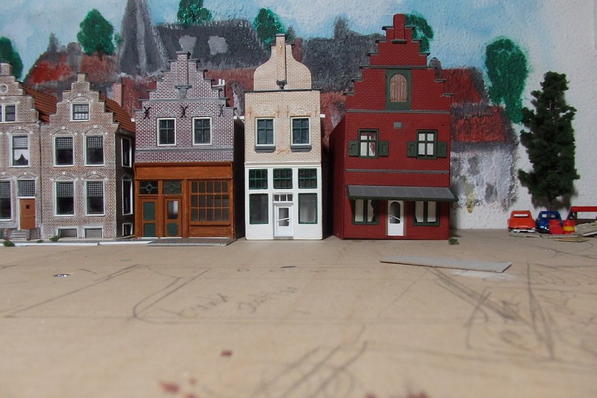

Hallo allemaal

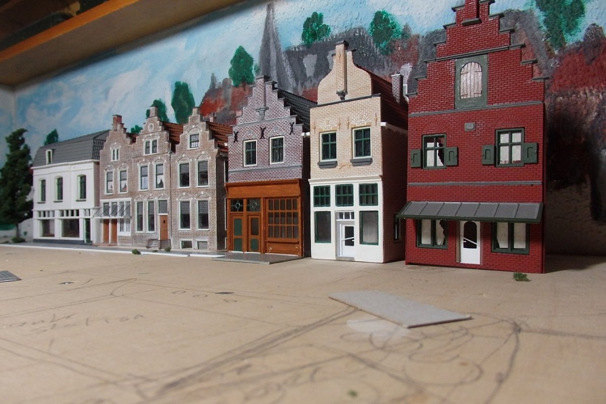

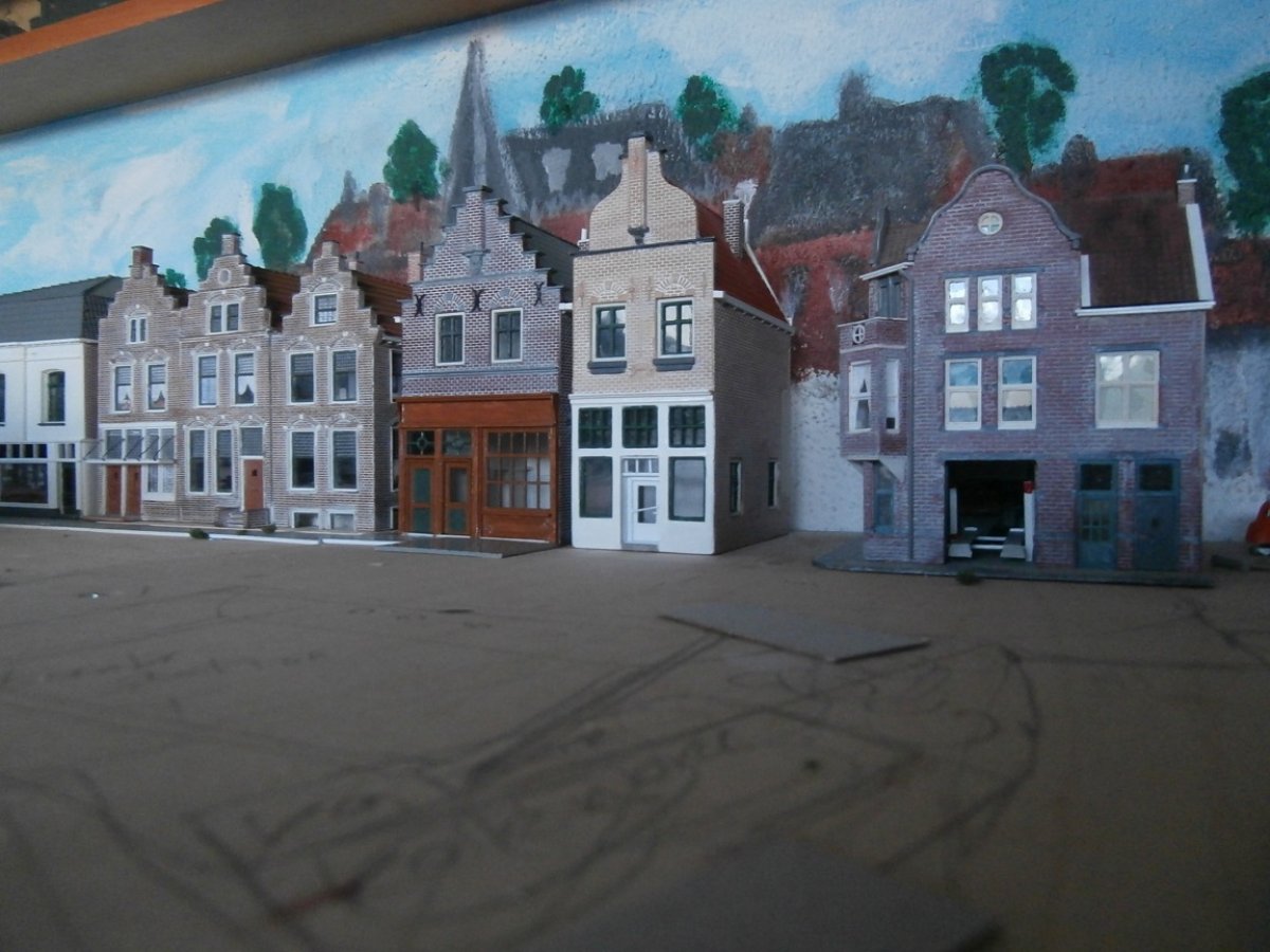

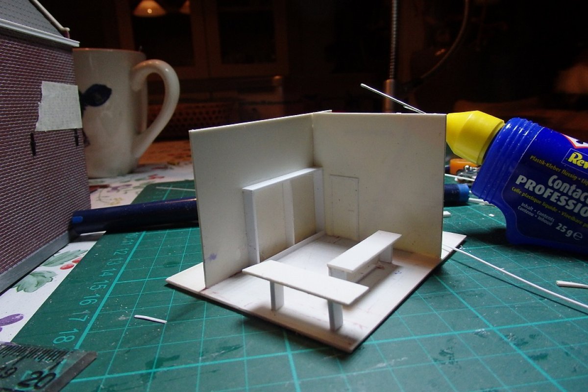

Er zijn weer mededelingen te doen omtrent de bouw van pandjes.
De Fa tBrandsma heeft een opdracht ontvangen
om de geveltjes van de Holland Scale panden een ander aanzicht te geven.
Mijn's inziens is dat aardig gelukt.
In post 619 wordt gemeld over een slijterij in het pand van de soete suikerbol,
wel er is een interieur gemaakt met een toonbank
kasten voor de drankflessen en een etalage.
De gevel is in een houtkleur geverfd,om een oudere indruk te krijgen.
In het smalle huis komt een fourniturenzaak,hier is de dichte deur vervangen door een
deur met een verticale ruit en een houten handgreep.
De apotheek de Vergulde Gaper heeft een iets ander uiterlijk gekregen,
ook een andere deur met een glasruit erin en een schuine handgreep.
Ziet er zo wat realistischer uit vind ik en ook wat uit een vroegere tijd.
Kijk maar even hoe het is geworden,de apotheek is even voor het zicht
met tap even in elkaar gezet.
Het interieur voor de slijterij.
De twee Hol.Scal huizen naast elkaar naast de panden uit de Loeff Berchmakerstraat uit Utrecht
en het begin project de Kibri Garage.
Alledrie de panden naast elkaar de slijterij,fourniturenzaak en de apotheek.
Nog even de panden uit een ver verleden samen in een straat.
Zo de koek is weer op tot zo dan maar weer.
Groet Ed

Toch vind ik je eigen pandjes mooier :-)

Citaat van: DE-II op 04 May 2016, 08:45:53
Mee eens, tevens kan het rechter huis nog een voeg verdragen.
Ik blijf je ook zo volgen

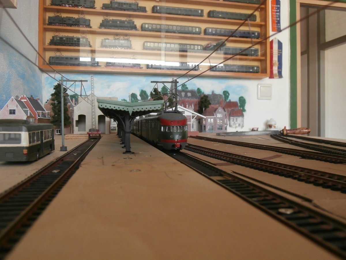

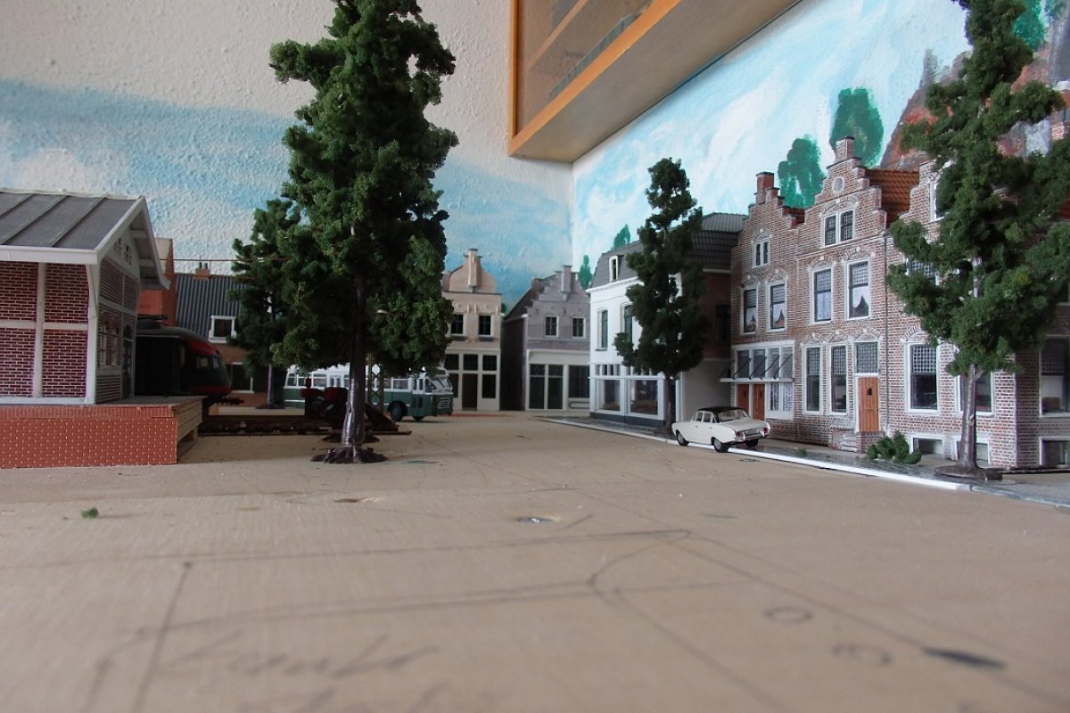

Het aantal panden neemt aardig toe en er kan al een behoorlijk
oppervlak van de baan gevuld worden.
Het baan-verhaal komt binnenkort op het forum.
Wat er op de baan komt is door de Fa tBrandsma gebouwd of verbouwd
of aangepast.
Het station wordt een kopstation met twee perronsporen.

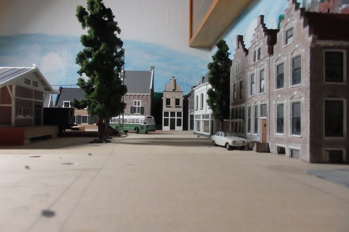

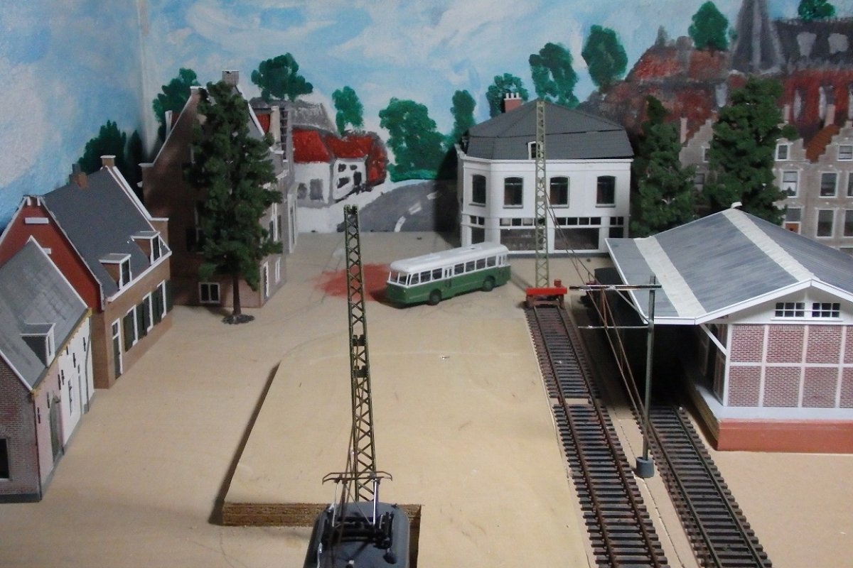

Een paar plaatjes voor een eerste indruk.
Het kopstation met een mat 36 en een Leyland International bus.
Het stadsgedeelte met wat Hol. Scale huizen.
Een blik op het stationsweg en plein.
Nogmaals het stations gebied.
Dit is een klein voorbeeld hoe het er ongeveer uit gaat zien.
Groet Ed

Bij zulke huizen plastic boompjes
