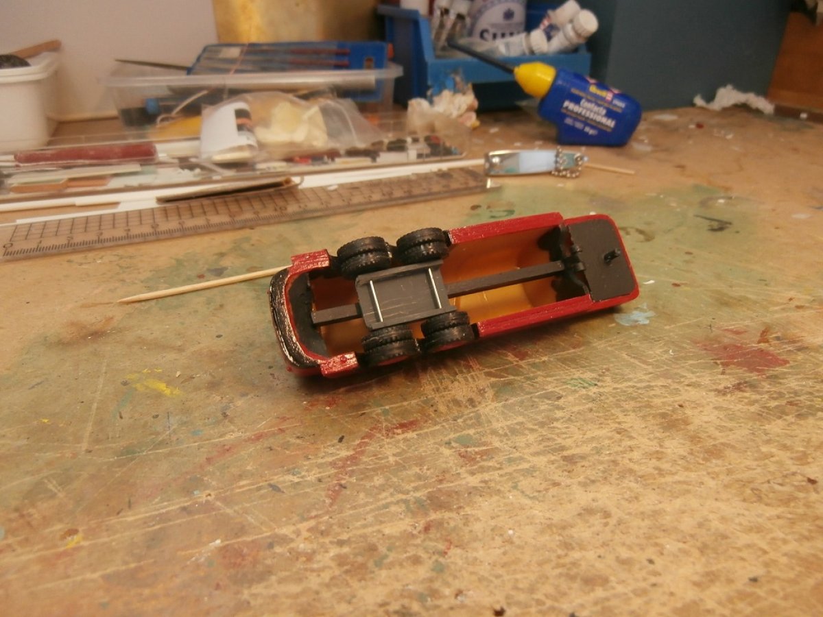

Twee fotootjes van de achterkant van de tanker.
En de onderkant
Zo mochten jullie meer willen weten hoor ik dat wel.

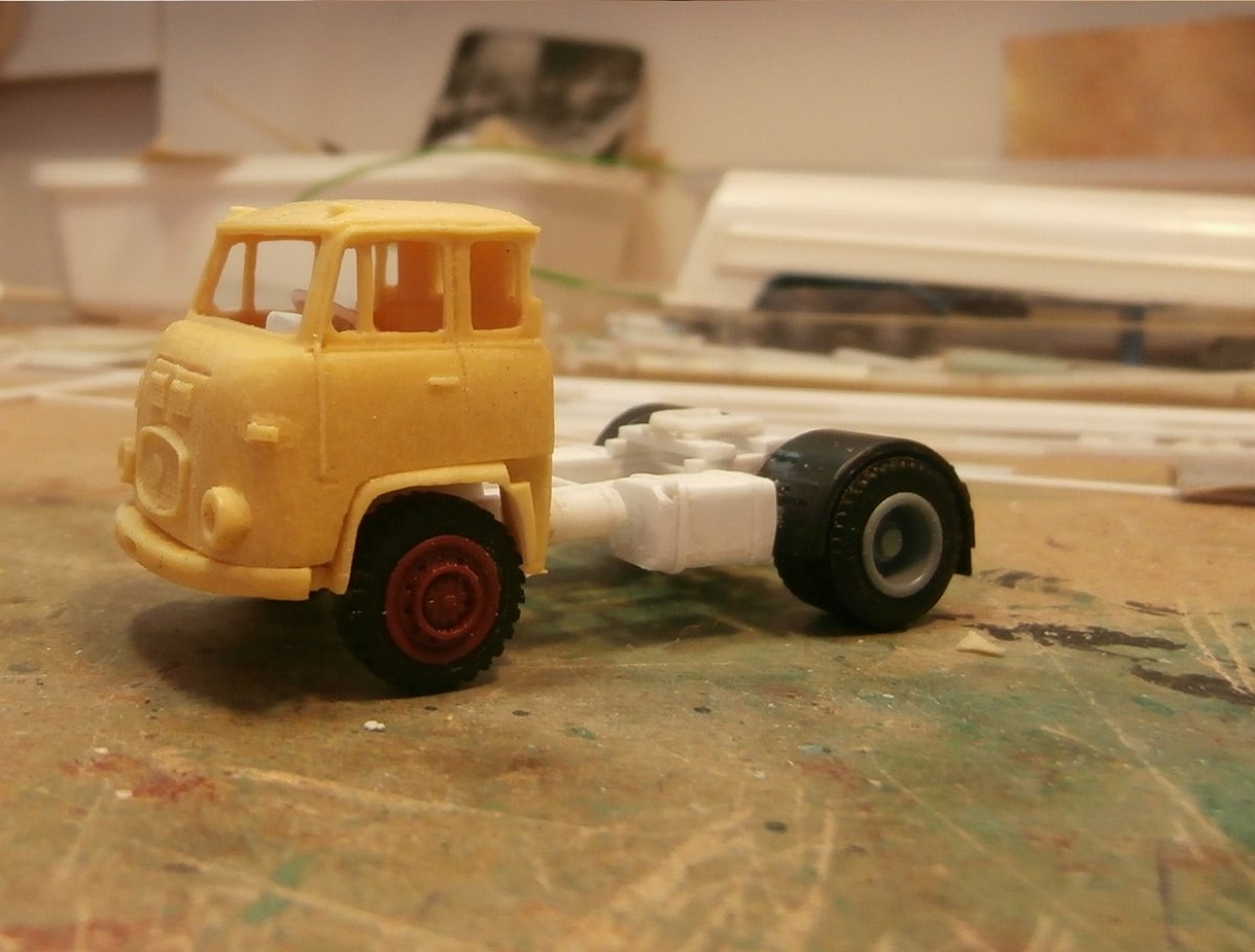

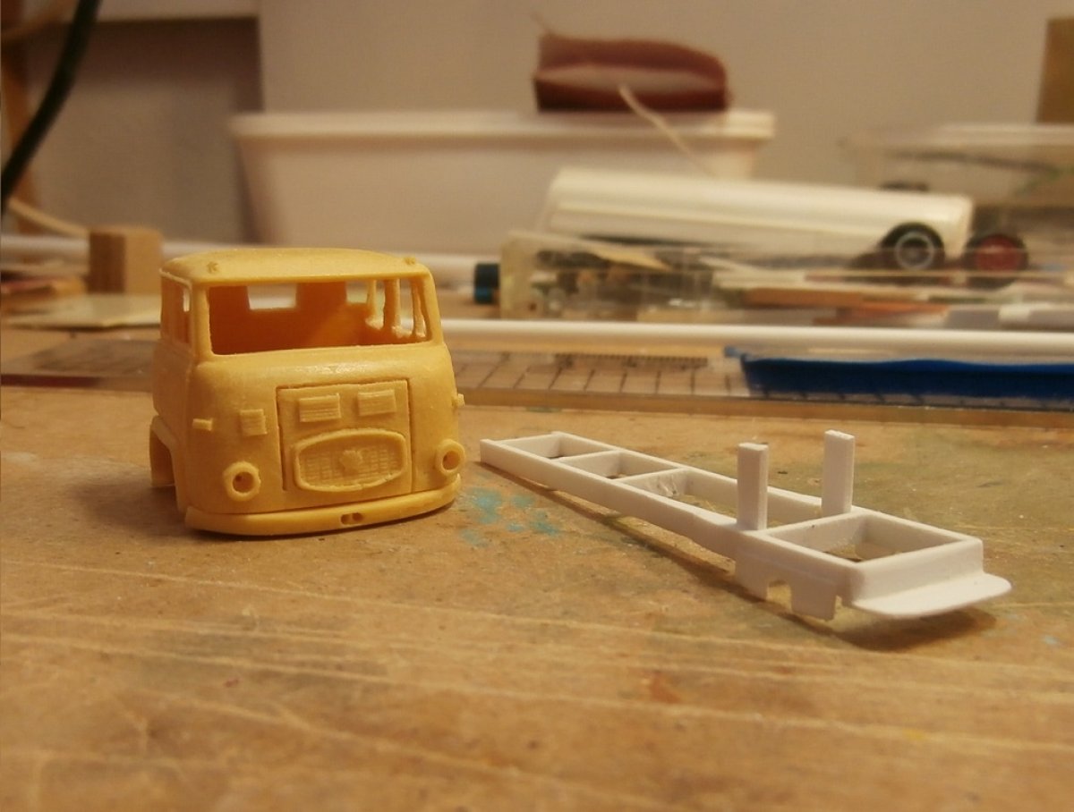

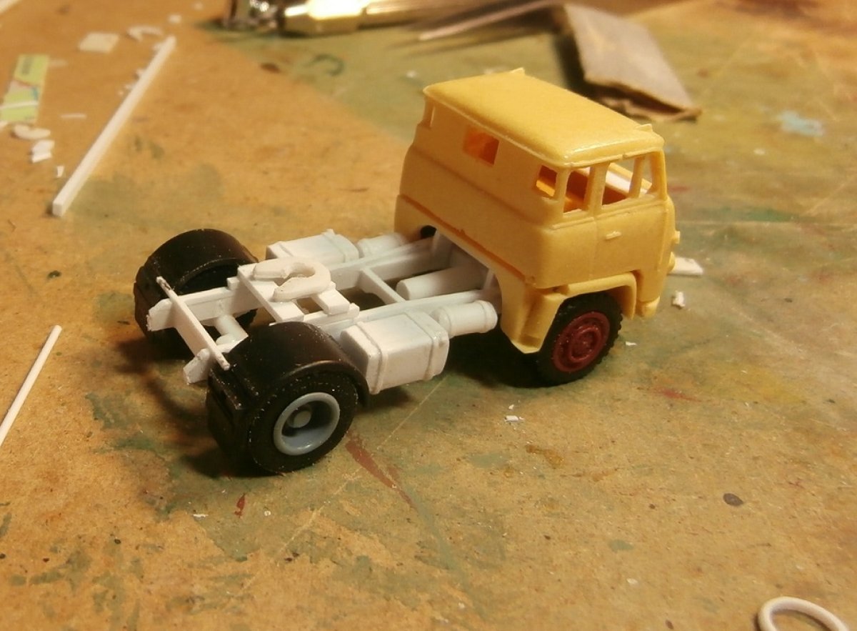

Na de Kromhout Shell tankcombinatie is een Scania LB 67 het slachtoffer.
Aantal jaren geleden eens op een beurs gekocht, was een Duitser die
net als Focus Models vrachtwagen cabines maakte.
Er zat geen chassis bij maar dat is niet zo'n ramp.
Even een plaatje van een Scania LB 67
Deze dus.
Heb vernomen en een foto gezien dat Brekina hiermee in september op de markt komt.
De Kromhout Shell combinatie is zo goed als klaar dus de Scania was aan de beurt.

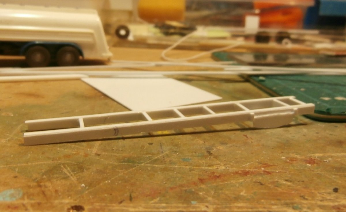

Allereerst een chassis gemaakt van Evergreen strips de ramen van de cabine van de vliezen ontdaan de lampen
een stuk uitgeboord en hier en daar wat geschuurd en gevijld.

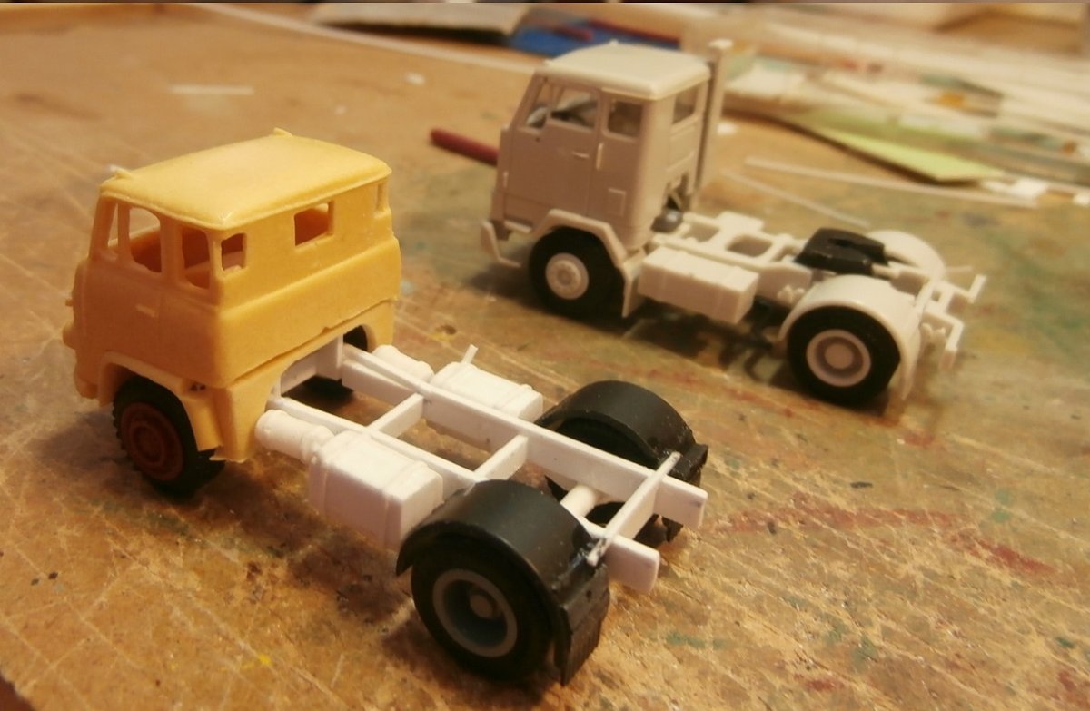

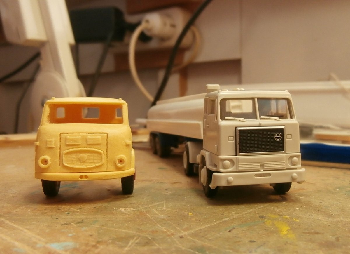

De Scania LB 67 even naast zijn jongere Zweedse broer gezet De Volvo N88 van Albedo
De Scania van de achterkant gezien
Tanks en lucht ketels geplaatst maar nog geen aandrijfas gemonteerd.
Op dit plaatje de imitatie schotel geplaatst
Nog een plaatje van de voorkant het dashboard en het meter paneel zijn geplaatst
Het stuur ligt links klaar om er drie spijlen in te lijmen met een stuurstang.
Zo dat was em weer tot gauw.
Groet Ed

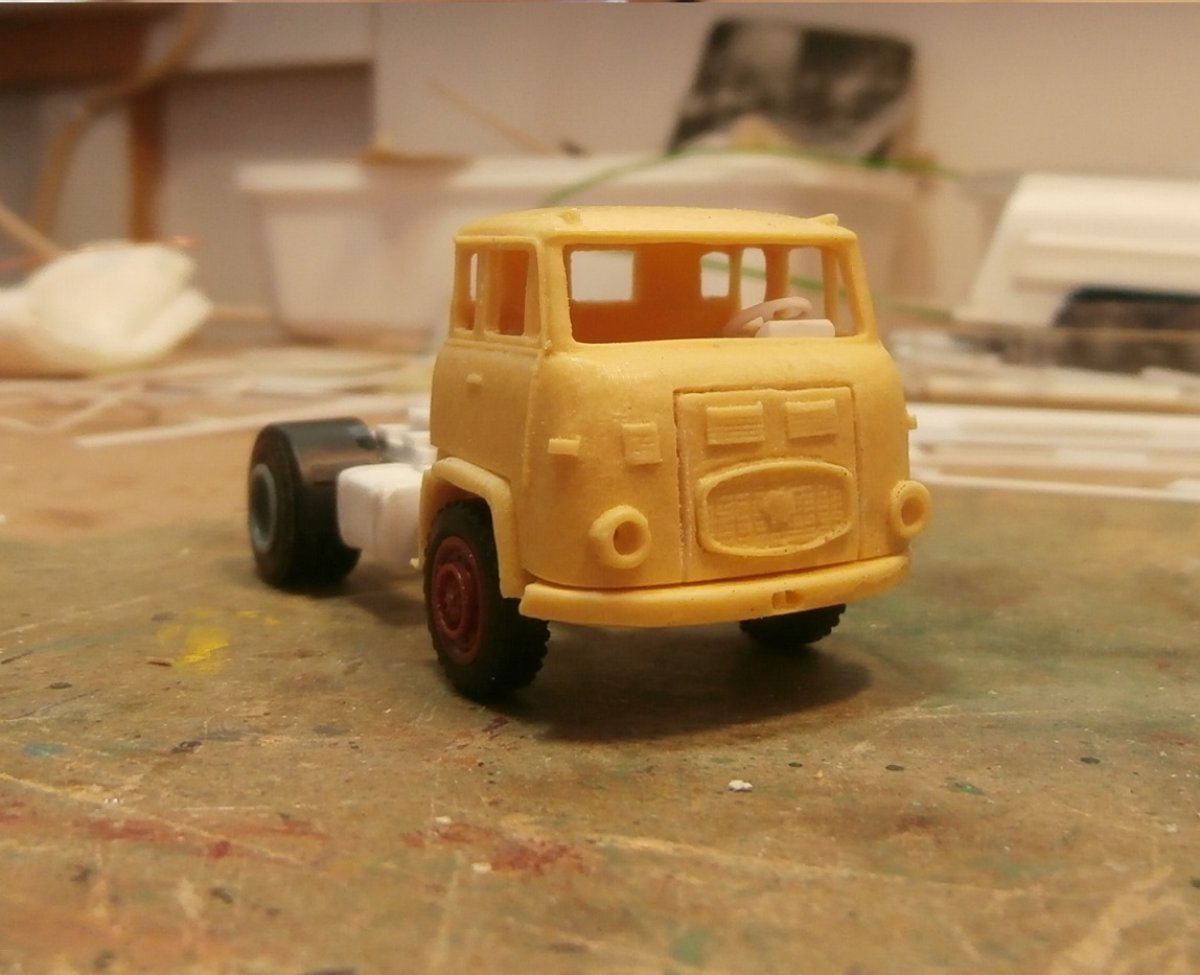

Hallo allemaal.

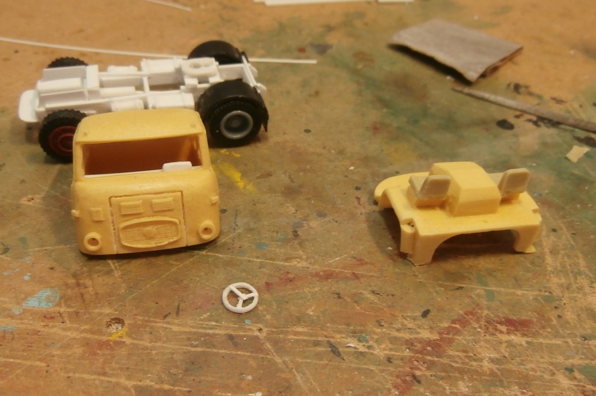

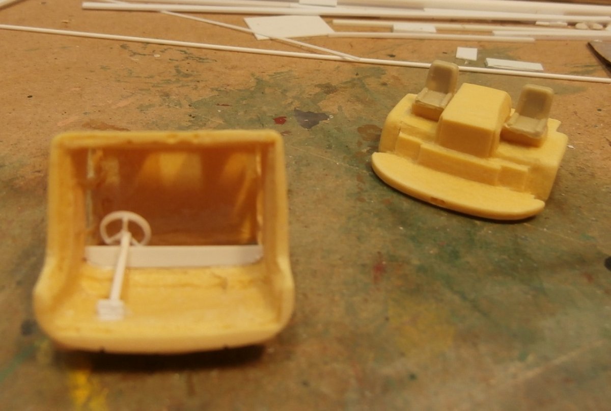

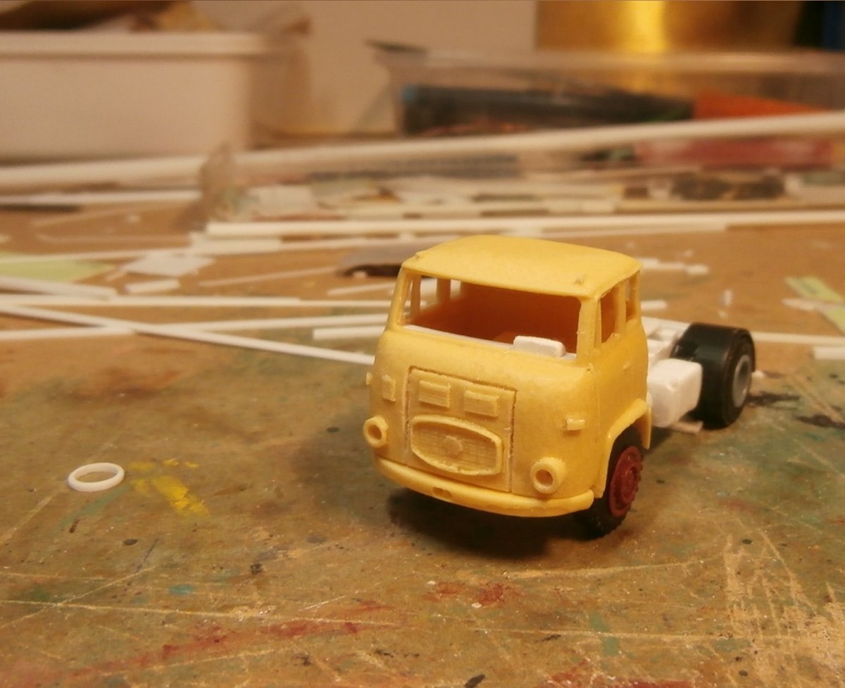

We zijn weer wat verder met de Scania LB 76.
Er kan gestuurd worden het stuurwiel is geplaatst.
De cabine met het zelf gefabriekte stuur.
En zo ziet het er in de cabine eruit ,stuur met stang compleet geplaatst.
Zal met spuiten iets lastiger wezen maar alla...
Zo ziet het er dan van de voorkant uit.
En zo ziet de stuurkant eruit.
Zo dat was het weer tot gauw.
Groet Ed

Hallo Huibert
Het stuurwiel maak ik afhankelijk van de diameter
van een pijpje styreen no 228 .250 diam
6.3mm.
Je snijd een plak af en dan over schuurpapier net zo lang schuren tot de ring
de goede dikte heeft dat ie als stuur door kan gaan.
De spaken van evergreen no 110 gemaakt.
Een kruis is makkelijker een ster is iets lastiger.
Wel dit is de truuk.

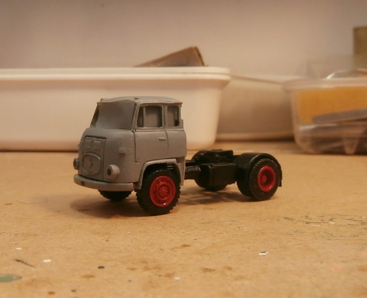

Hallo allemaal.
Kleine vordering te melden.
De Scania LB 76 is in de grondverf gespoten
Het chassis is zwart geverfd en de velgen rood.
Over de kleur van de cabine is een meningsverschil tussen de eigenaar en de Fa tBrandsma.

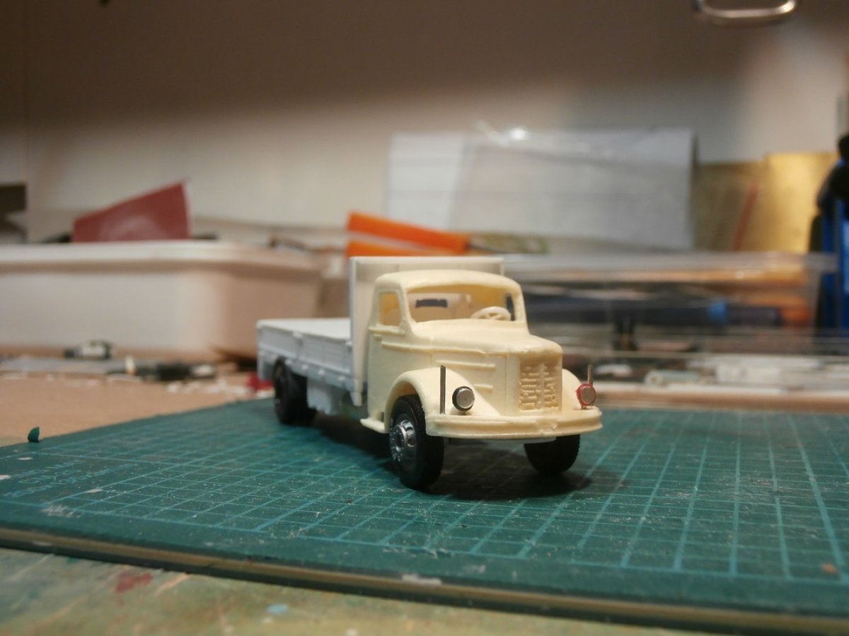

Wordt vervolgd.

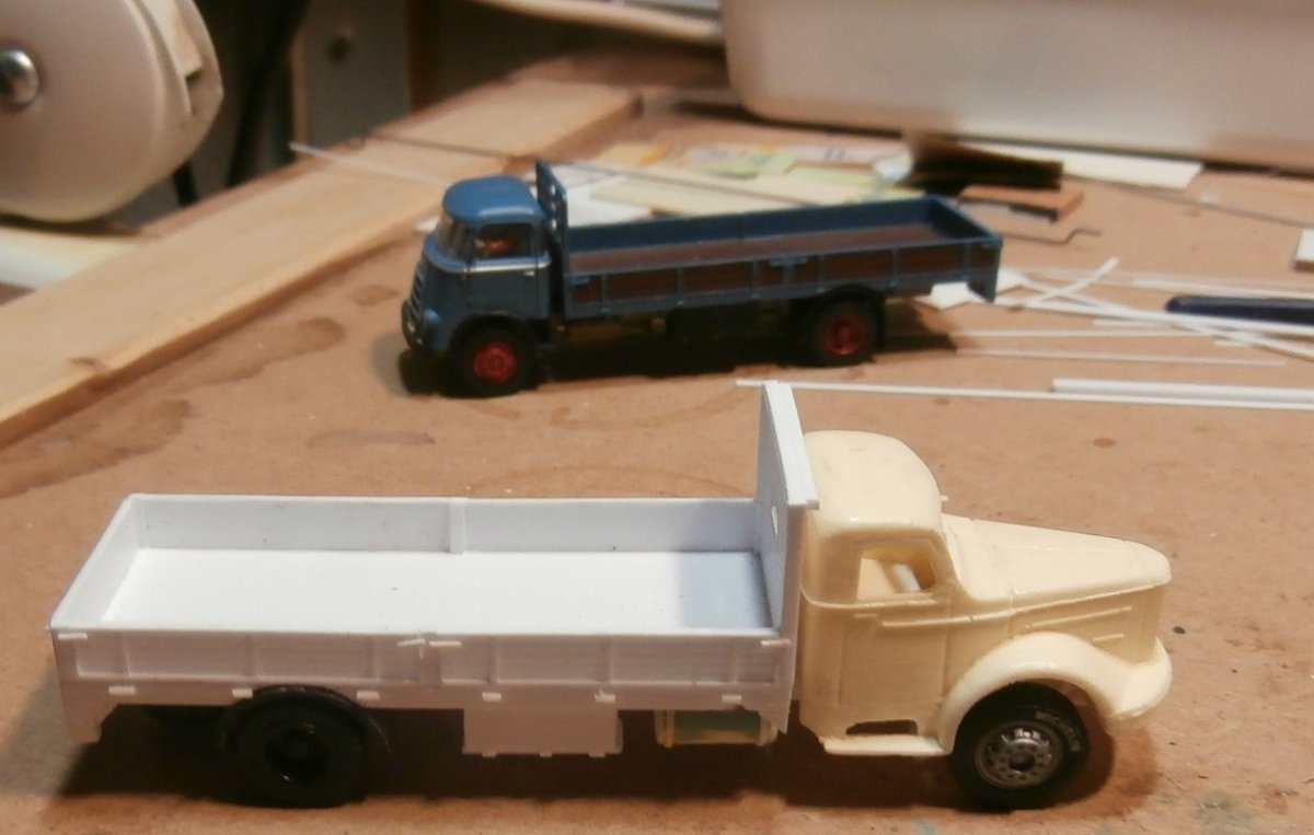

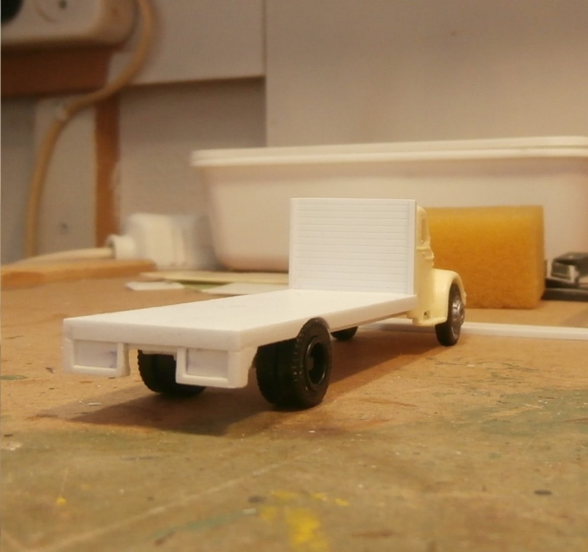

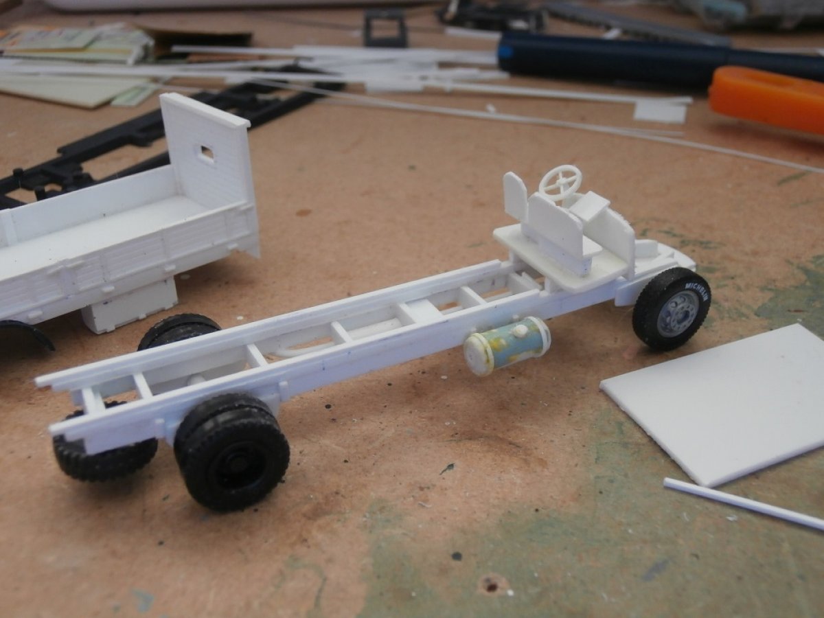

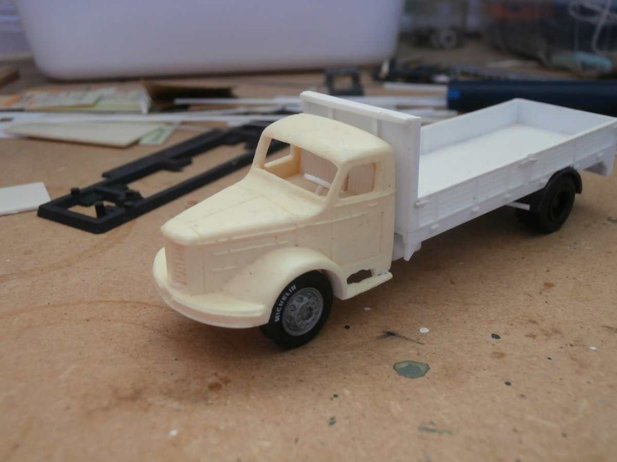

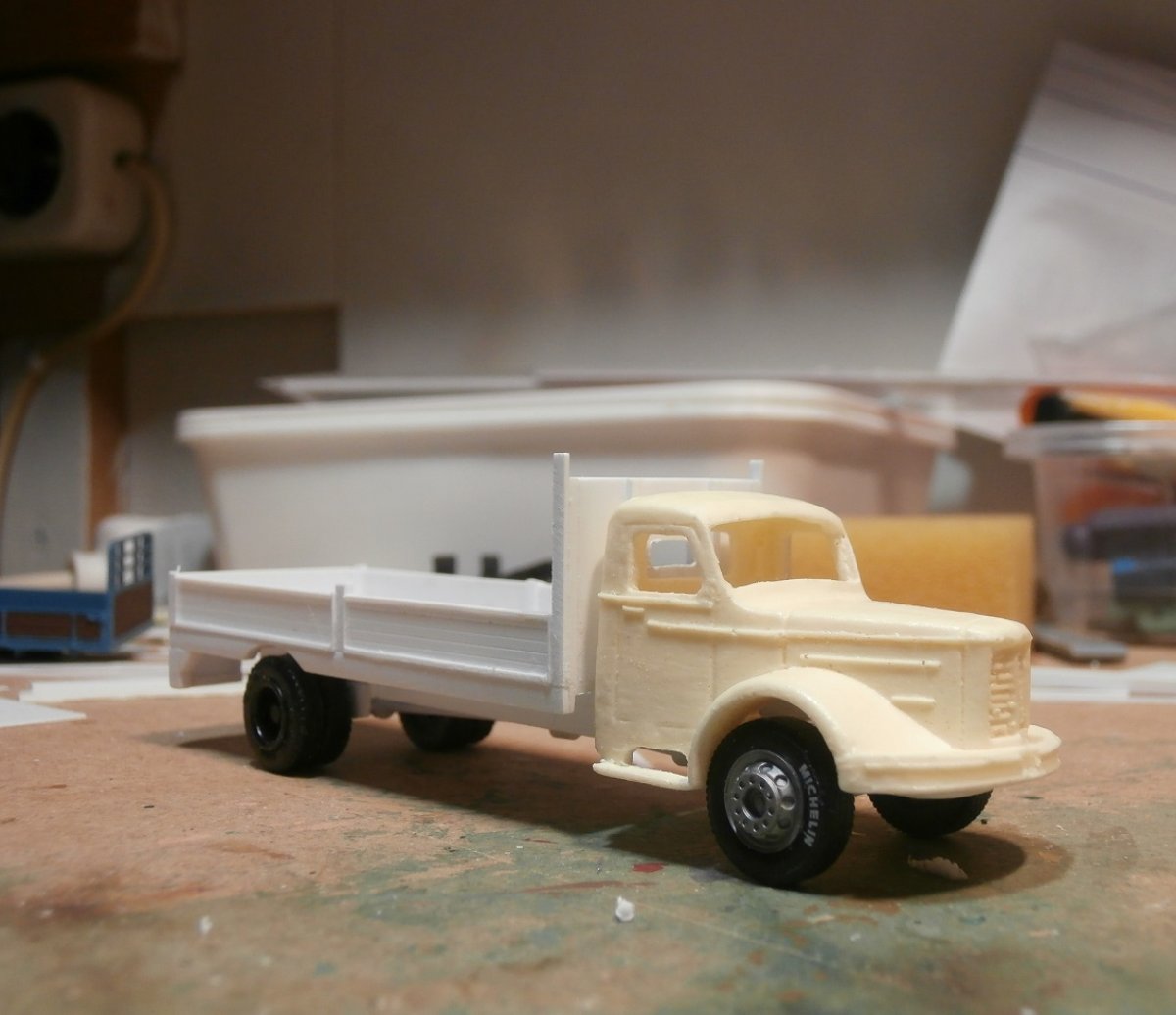

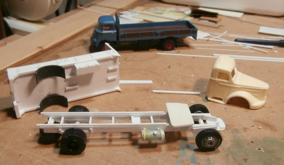

Een andere klassieke truck heeft het levenslicht aanschouwd.
Lang geleden bij Cor van de Meide een kapje van een Kromhout T5 gekocht.
Er moest een chassis gemaakt worden met alles erop en eraan.
Plaatjes vertellen het verhaal.
Cabine met een bak van een DAF van Artitec als voorbeeld.
Het chassis in ruwbouw.
De laadbak met het planken kopschot nog zonder "kijkgat".
Laad kleppen gelijmd.
De Kromhout in delen.

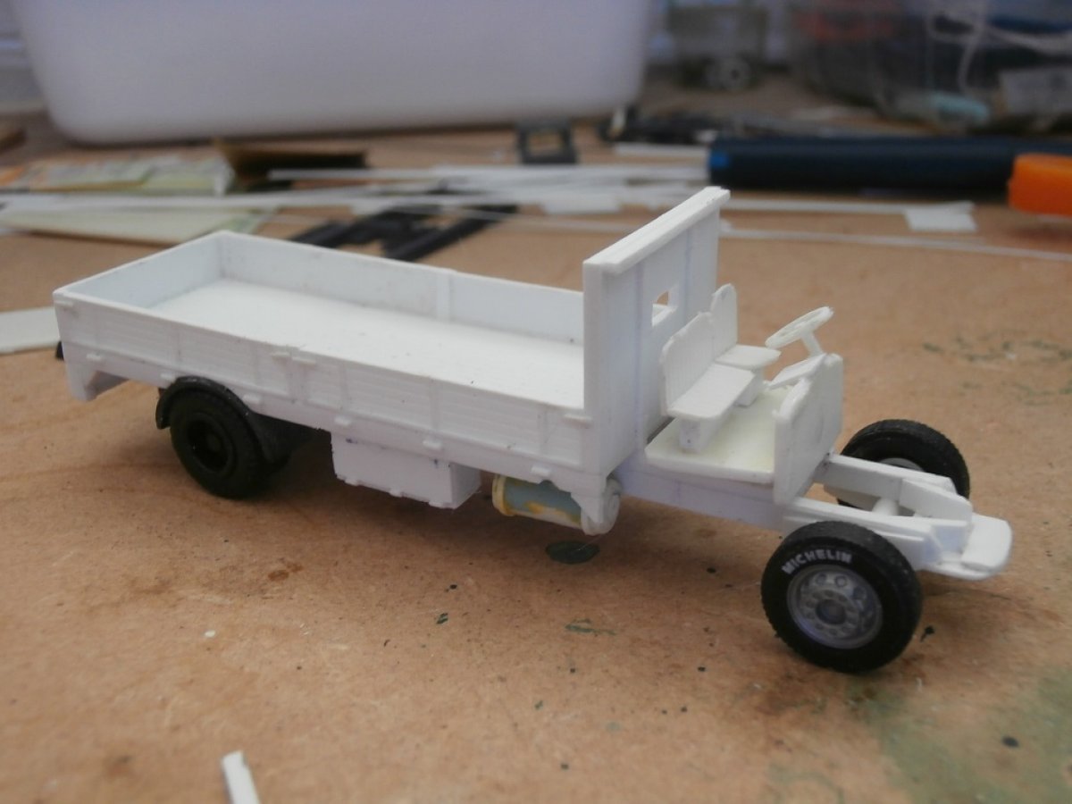

Het interieur voor de cabine moet nog gemaakt worden,zoals een stuur, zittingen voor de chauffeur
en de bijrijder want in de 60-er jaren was een bijrijder heel gewoon.
zo nog een plaatje van de Kromhout T5
Zo dat was het weer voor vandaag. Tot gauw.

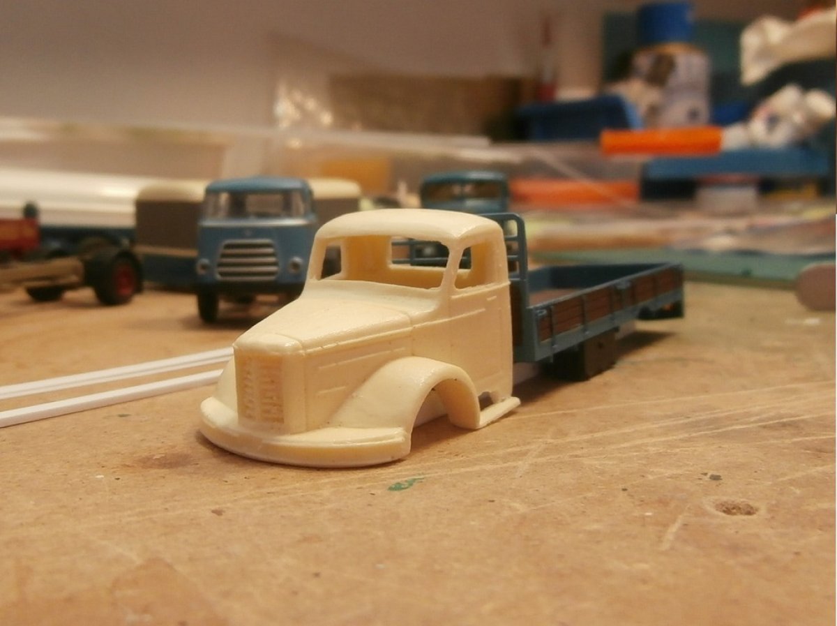

Weer imposant knutselwerk Ed. Is de Kromhout in verhouding nu zo veel groter dan de Daf, of lijkt dat maar zo?
Groet, Ed
Mijn modelbaan in Thailand
Video-ritten DB
tbrandsma
Berichten: 958
stroomlijners
Re: Brandsma bouwt in HO
Reactie #702 Gepost op:
18 July 2016, 09:28:42 »
Hai Ed
Lijkt maar zo die kikker dafjes waren erg klein bemeten.
De Kromhout met de neus is iets imposanter.
Even een plaatje erbij
Hier staan de beide naast elkaar, de verhouding klop wel aardig.

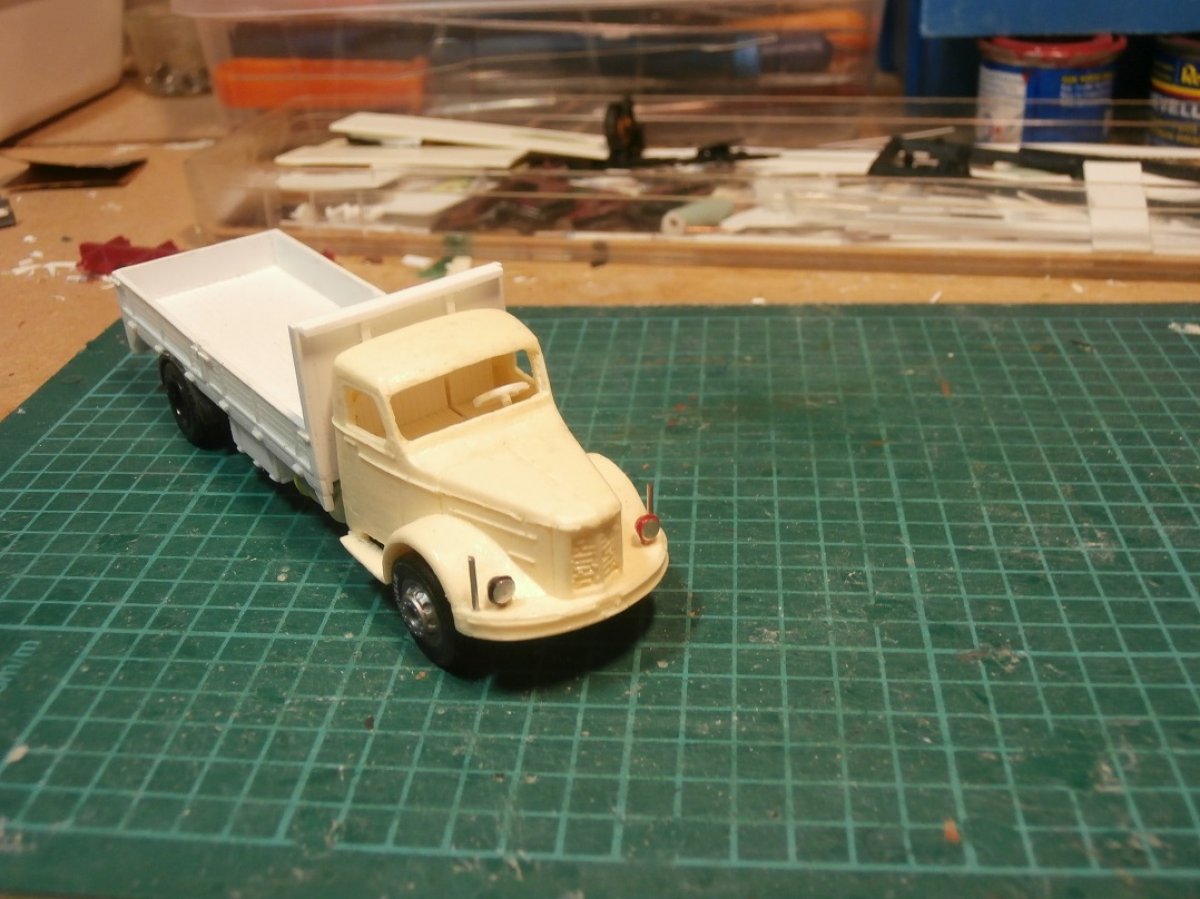

Hallo allemaal
Zo de kromhout T5 is klaar voor de spuiterij.
Het cabine interieur is aangebracht een bestuurders stoel
bijrijdersbank (2 pers.)
Een stuur en een instrumenten paneel in het midden.
Een paar plaatjes
Het chassis met dieseltank de stoel en de bank en.... het stuur.
Zo de bak erop gezet twee paarden ervoor en hortsik, rijden maar!!!
Cabine erop en het wordt al een beetje truck.
De koplampen d.m.v. een stukje ijzerdraad op de bumpers vastgezet,dan vliegen ze er niet zomaar af, en het lijkt alsof ze los van de bumper staan.
Nog een plaatje van bovenaf
Weet nog niet welke kleur die krijgt.
Zo dat was het weer voor even,tot gauw.
