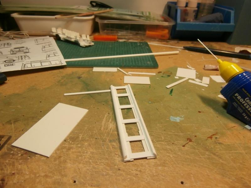

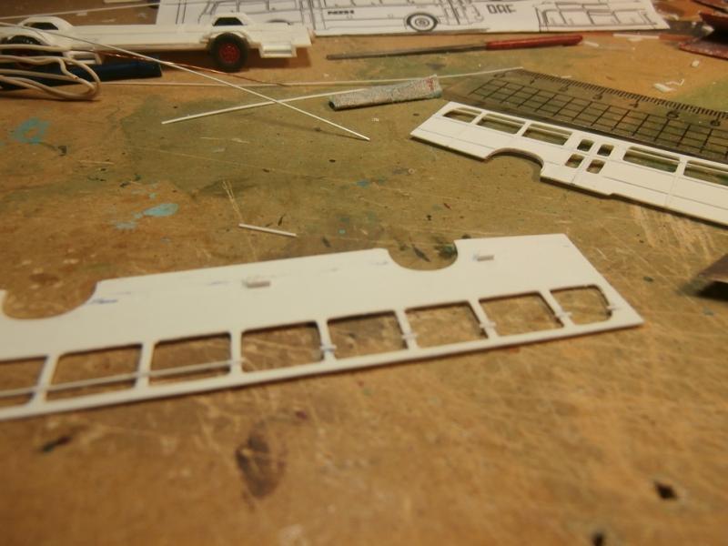

Beste Huibert
Ik weet niet welke dunne strips je bedoeld.
De stijlen die de ramen delen zijn ingelegd en met behulp van een steuntje voorkom
je dat ze los raken mits je genoeg lijm gebruikt.
Je kunt de hulpjes zien op het plaatje, de stijlen zijn een voor een op maat
gemaakt en daarna ingelijmd.
Je kunt ze daarna voorzichtig weg schuren of vijlen zodat je weer een gladde wand krijgt.
De dwars verbindingen in het dak zijn allemaal op maat gevijld en toen ingelijmd.
Om het dak toch wat ronding te geven bovenop heb ik strips ingelijmd zodat de plaat net wat hoger
is als de kwartronde strips van 2,5 mm.
[/ur]
Hoop dat het een beetje duidelijker is geworden?
Groet Ed

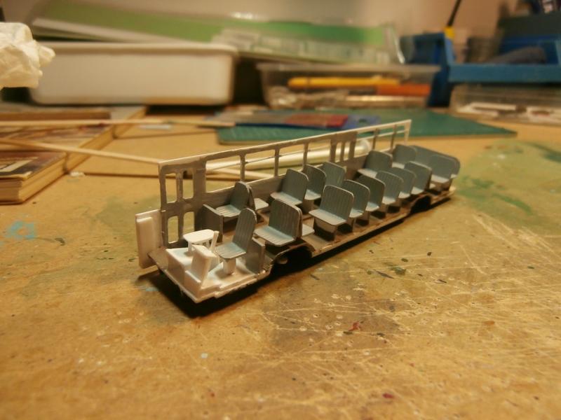

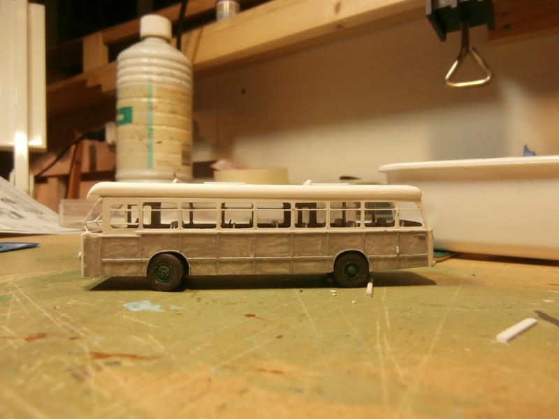

Hallo allemaal
De keuken "@Ed Thai-Bundesbahn" gaat weer even open.
De DAF bus TB102DD520 vordert gestaag.
Het dak de achterkant zijn zo goed als klaar,een dakluik is geopend.
De achterkant is van achterlichten voorzien en een bumper is reeds gemonteerd.
Ook de nummerplaat heeft een behuizing gekregen.
Het interieur is klaar op het stuur na die komt als laatste.
De vloer is een bruinachtige verf gedaan de banken hebben een licht grijze kleur gekregen
zoals het toentertijd was.
Ik heb wat foto's van de bestuurders omgeving gevonden,op de motorkap bevond zich een betaaltafel die op een
buisframe gemonteerd was.
Even de wanden die effe bleven plakken ertegenaan gehad voor een indruk.
Het bestuurders schuifraam is ook aanwezig.
De rechterkant met de zwenk/zwaai deuren.
Tevens de velgen vast groen geverfd.
Nog een fotootje van de voorkant met zijwand
Zo dat was em weer,tot gauw.
Groet Ed

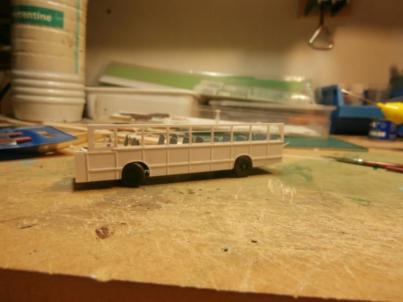

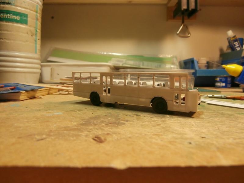

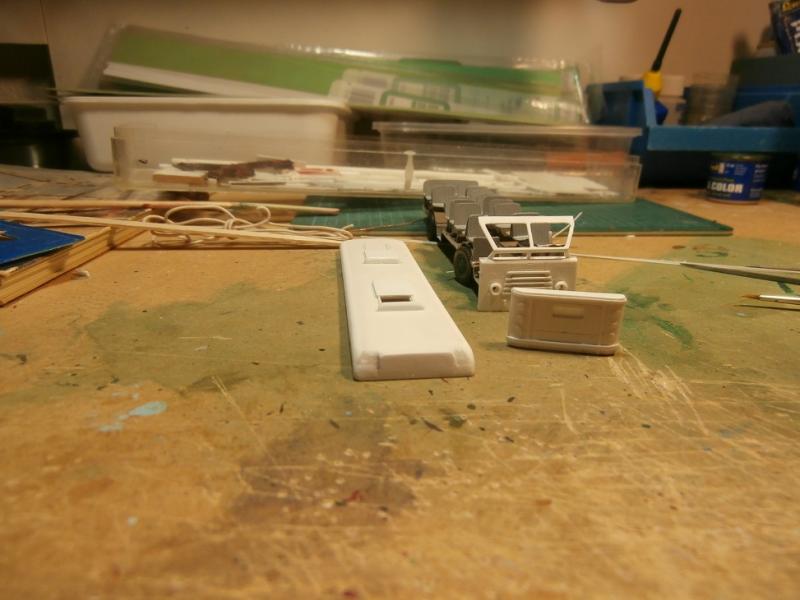

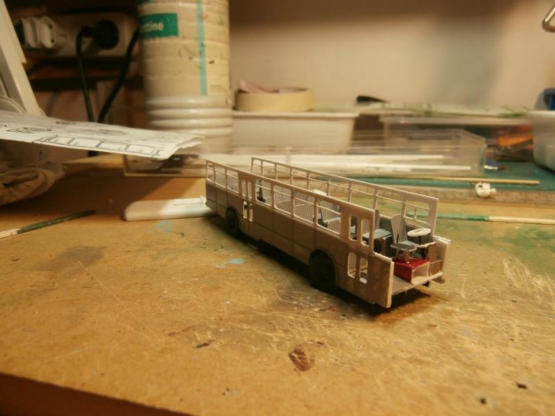

Hallo allemaal.
Om met de bus het in het forum te vallen
het schiet goed op.
De bus een DAF TB 102DD520 is zover gevorderd dat de wandjes het knikraam en de achterkant
eraan zitten, het dak blijft voorlopig los.
Ik heb de bus zoals ik mijn huizen bouw in delen gemaakt
zijwanden een knikraam en de achterkant.
Hier zijn de zijwanden reeds vast gelijmd.
Details zijn de betaaltafel met een chromen rand eromheen een versnellingspook en
een stuur.

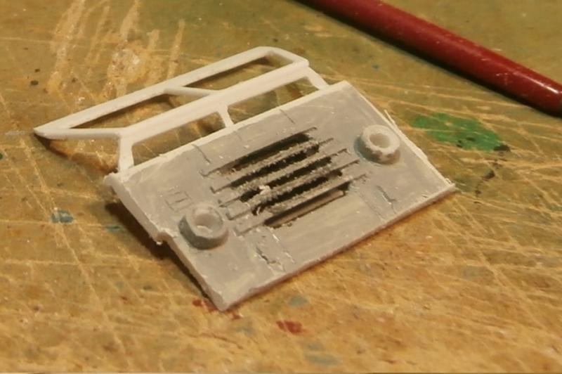

De achterkant was niet zoveel moeite maar bij de voorkant ging het even mis.
Teveel weg gevijld..oeps,maar iets verder invijlen een stripje van de zelfde dikte erin gelijmd
en na een kwartiertje rondgeschuurd en je ziet er eigenlijk niets meer van.
Dat is met styreen, je kan het makkelijk corrigeren.
Zo ziet het er na de correctie uit.
De zijkant
Zo we gaan de bus verder afwerken de voor en achterkant goed aan sluitend maken met de zijkanten
de achterruiten moet er nog ingemaakt worden en dan nog het dak.
Kortom nog best wat te doen voordat ie klaar is.
Zo dat was em weer tot gauw.
Groet Ed

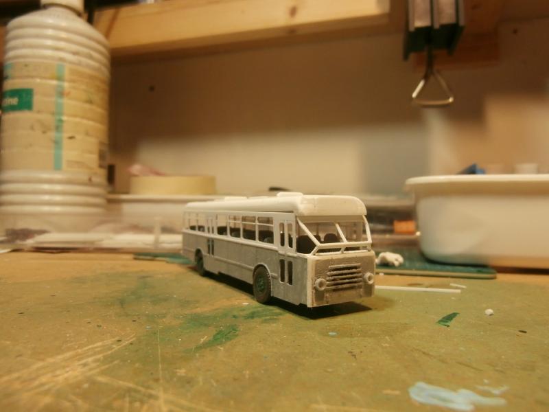

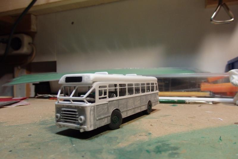

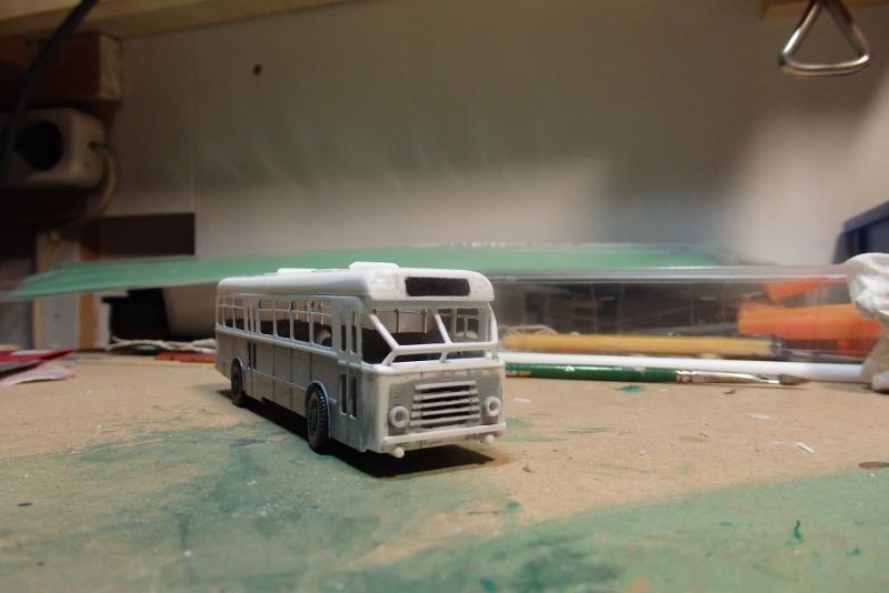

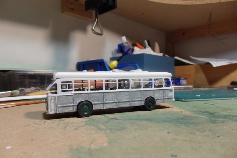

Hallo allemaal

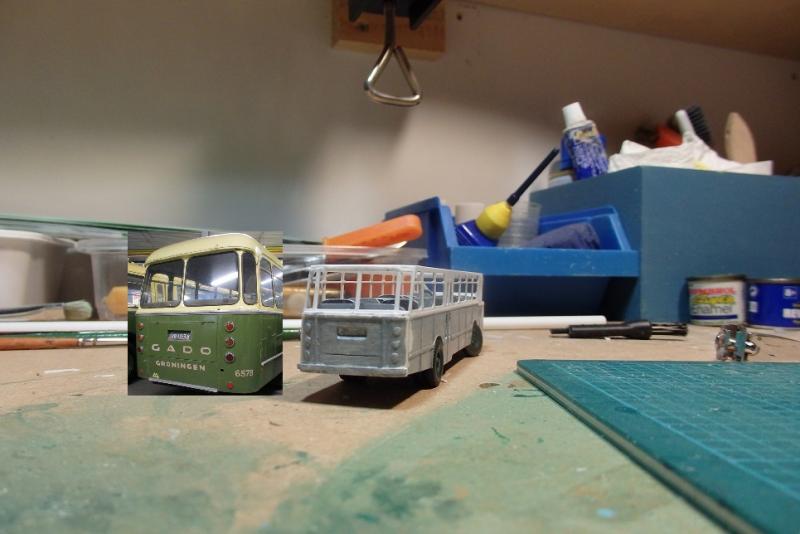

't Schiet op met de DAF bus, de meeste onderdelen zitten erop
of erin,de bumpers de mistlampen onder de bumper voor.
De achterkant heeft de specifieke stijlen van de DAF bus van Hainje en van Den Oudsten.
Even een vergelijk met de echte achterkant
De voorkant is ook zo goed als verfklaar.
Heb al even de lijnfilmkast zwart gemaakt.
Het voorwiel staat wat scheef maar dat komt straks wel goed.
De deurloze zijde.
Nogmaals de bestuurderszijde.
Groet Ed
