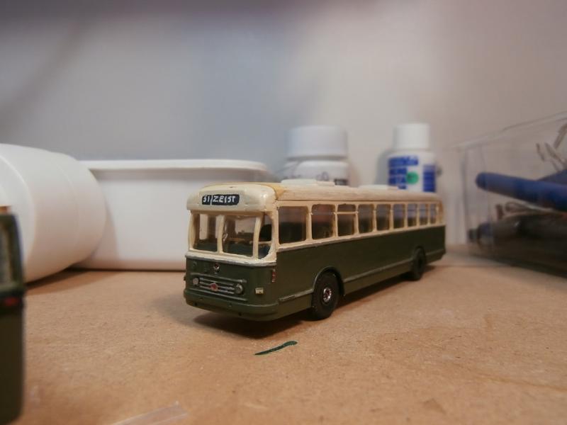

Kende je deze al?
http://www.bus-planet.com/bus/bus-europe/Netherlands-site/features/standaardstreekbus/denoudsten/MB20012m/list6100.htm

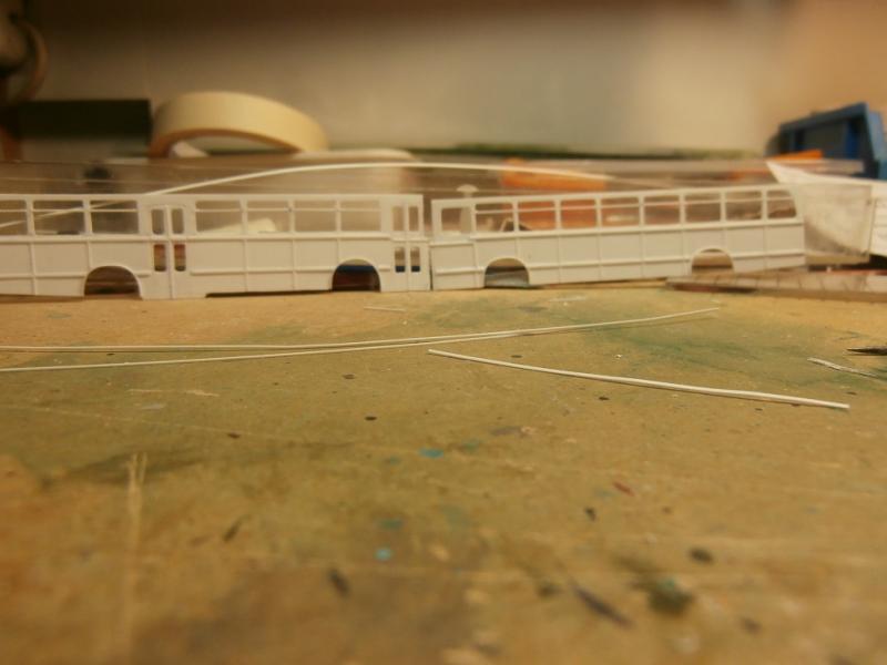

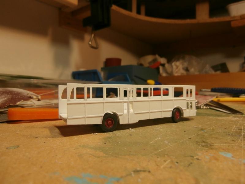

Hallo allemaal

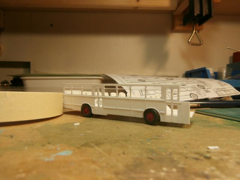

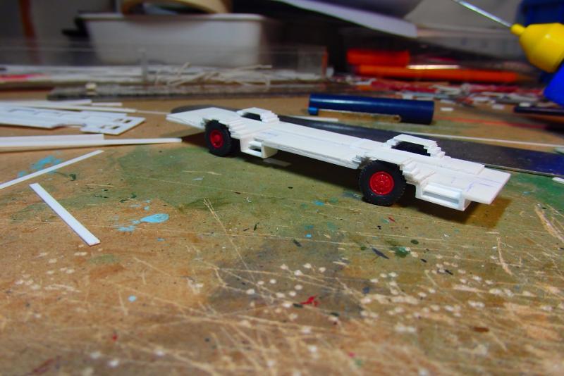

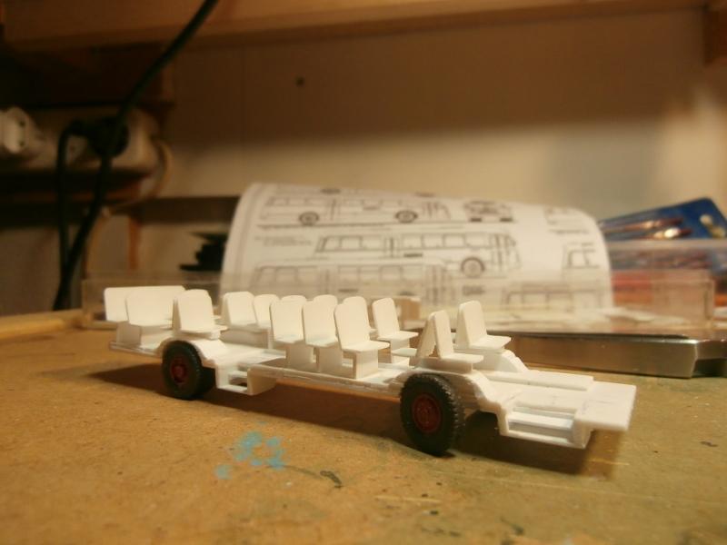

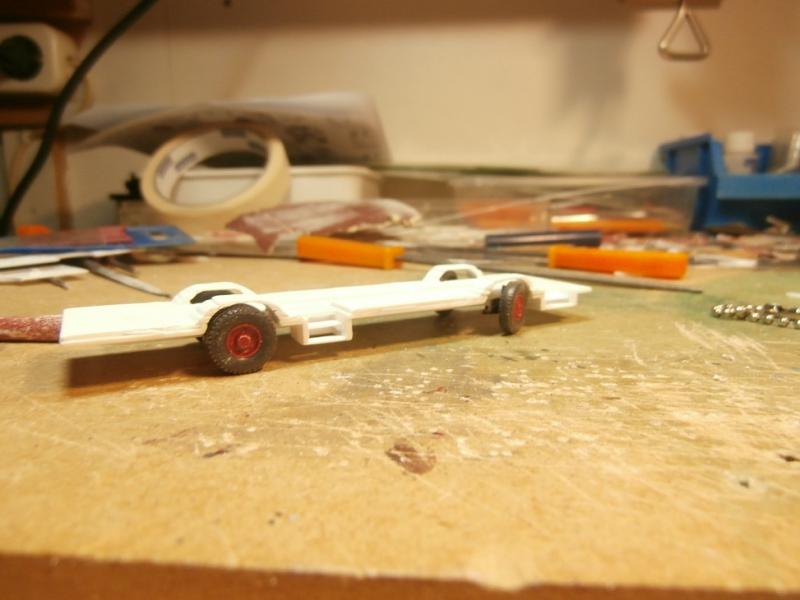

De DAF-Hainje bus uit 1961 vordert gestaag.
Onderstel onderhanden genomen, wielkasten aan de binnenkant gemaakt.
Dat ziet er dan ongeveer zo uit

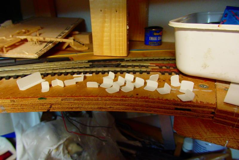

De uitstaptredes zijn al aangebracht de wielkasten worden nog rond gevijld.
Ook een aantal banken en de achterbank gefabriekt en liggen te wachten op montage.
De wielkasten zijn rond gevijld de onderkant en de binnenkant want daar komen straks een paar duo banken op je kent ze nog wel rug aan rug banken boven de wielkast waar je voeten op het spatbord rusten.
De voorwielen zijn stuurbaar uitgevoerd.
Met de wanden even aangeplakt met schilderstape ziet het er al aardig uit.
Begint al op een bus te lijken nietwaar??

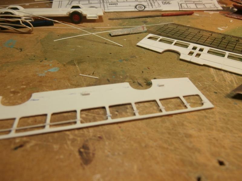

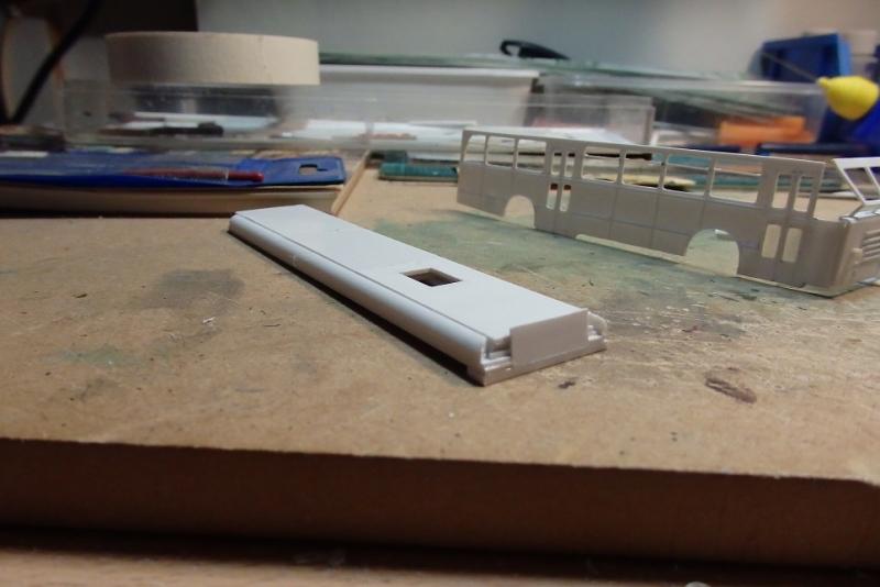

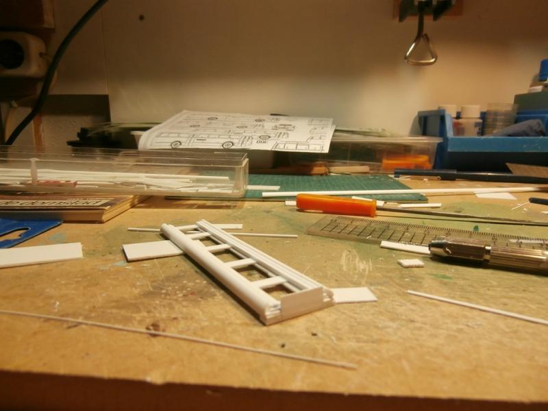

De aluminium strips die de ramen delen heb ik aan een kant al aan gebracht.
Tegenwoordig lijm ik een smal hulpstripje aan de achterkant en dan lijm ik de "alu' strip
op de hulpjes en als alles uitgehard is dan schuur ik het overtollige voorzichtig weg.
Dit is wat er dan van geworden is.
Zo dat was em weer tot gauw.
Groet Ed

Maar eerst even wat anders ,ik gaf aan met hulpjes de alu strippen te lijmen
even een plaatje ervan
Op de raamstijlen lijm ik een dun smal stripje waar dan de alu strip in komt te liggen,
om het precies tussen de twee raamstijlen te krijgen is lastig.
Als je het op maat hebt dan laat het weer los omdat de lijm een beetje ervan oplost en dan is het stripje
weer te kort nu als het precies past vangen de stripjes dit op,
en zit de alu strip zeker vast.

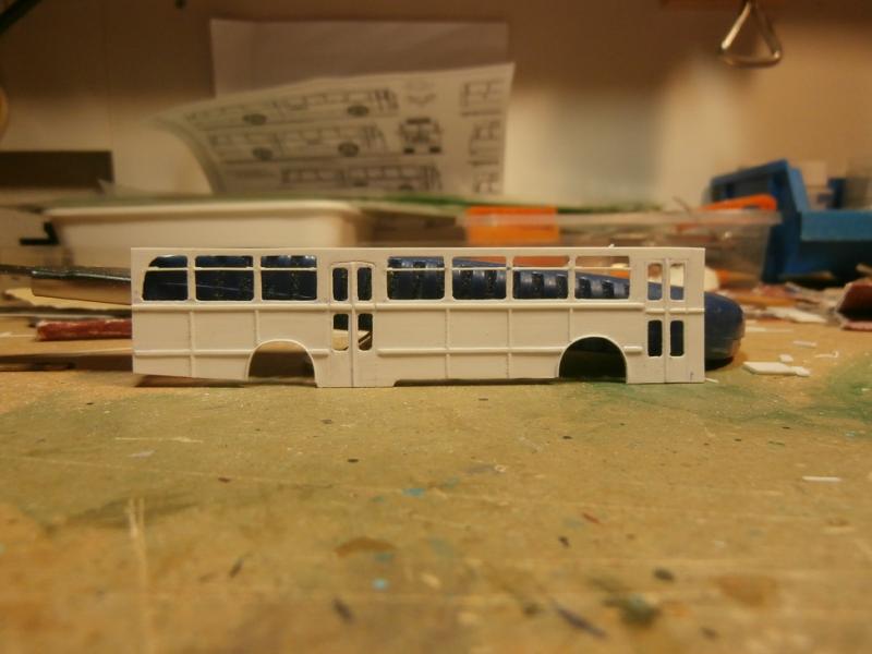

De alu strippen die de ramen verdelen zijn geplaatst

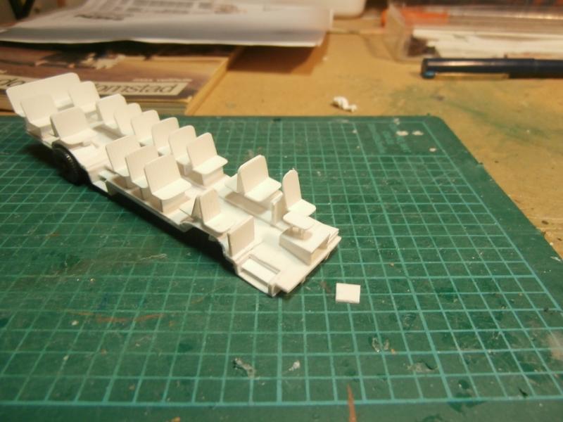

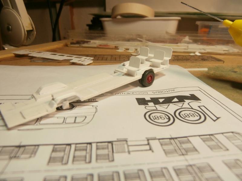

De eerste banken zijn geplaatst kijk maar even mee
Lijkt zo wel een riksja zonder kap
Goed het hele interieur is geplaatst alleen de bestuurders ruimte moet nog gedaan worden.
Zo ziet het er uit met alle banken.
heb even een de deurenwand met een tapeje vast gezet voor een indruk op het geheel straks.

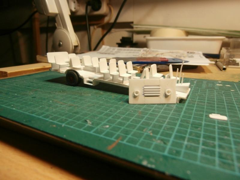

Hallo allemaal
Dit is een soort busbrief maar dan in miniatuur.
Er is een begin gemaakt met de grille een motorkap
en niet te vergeten de betaaltafel boven de motorkap.
Ook de bestuurder de buschauffeur heeft ook een zitplaats gekregen nu alleen
zijn stuur nog,maar zover zijn we nog niet.
De motorkap met betaaltafel.

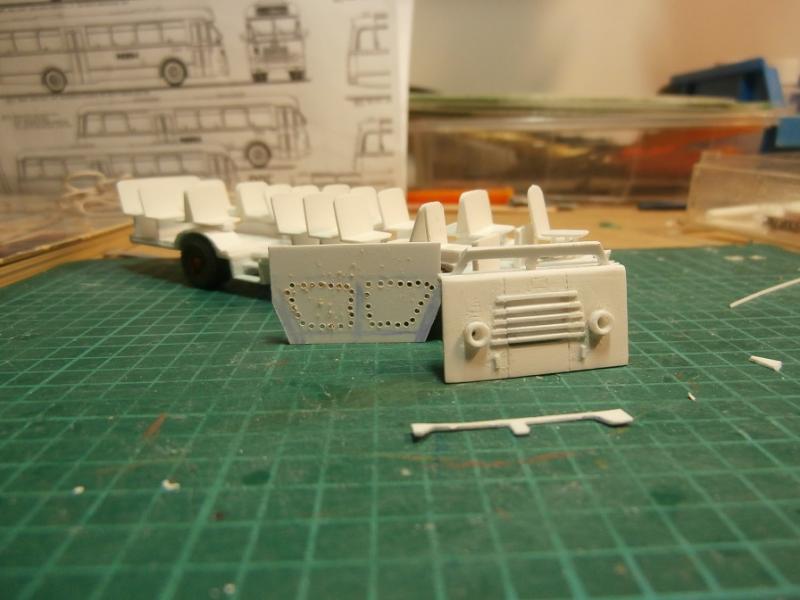

Dat het wel eens mis gaat bewijst het volgende, het knikraam!
Ik probeer het in twee delen te maken,onderkant al netjes op maat gemaakt,een uitglijder van her mes
en....opnieuw maken!
Onderraam al aangebracht en het grote bovenraam alvast met gaten bewerkt zodat dat morgen
uitgesneden kan worden.
De grille heeft ook wat meer strippen en de ronding bovenop.
De zijkanten worden met het samenvoegen rondgevijld/geschuurd en de bumper
eraan gelijmd.

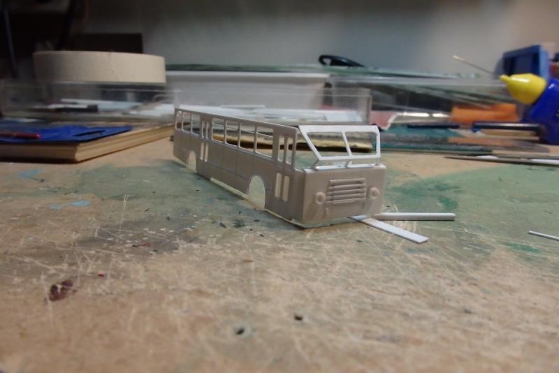

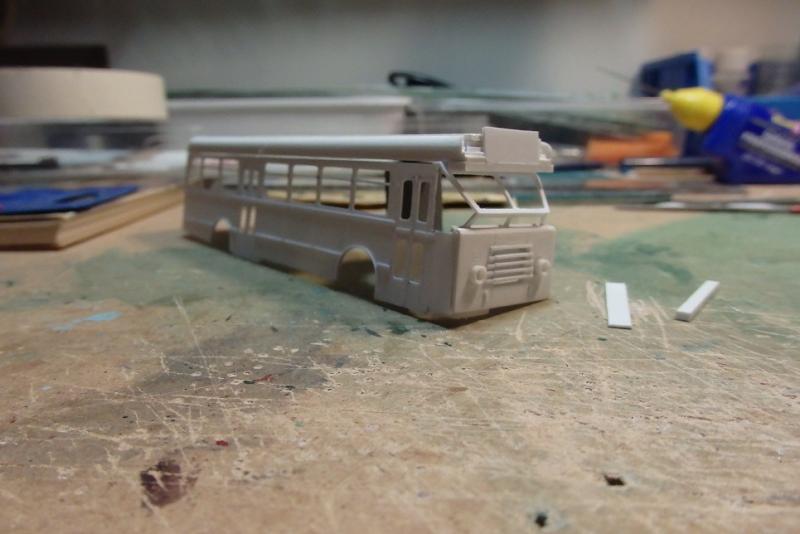

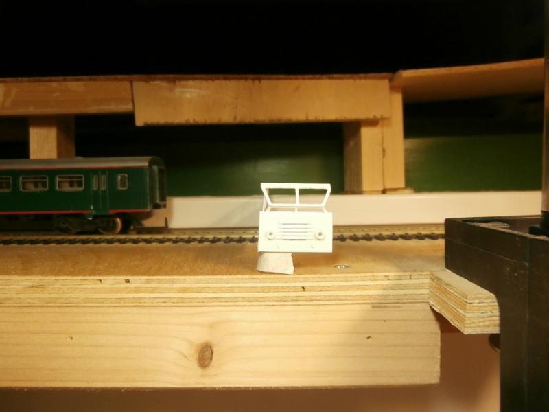

Ben weer even bezig geweest met het dak front
en de knikruit.
Moet zeggen het was even flink schuren en vijlen,
en dit is het gevolg ervan
Het dak
Heb kwartrond styreen gebruikt voor de ronding.
De filmkast ook maar geplaatst.
Er horen twee vluchtluiken bovenop het dak en een daarvan blijft open zodat je in de bus kan kijken.
Rechts al een glimp van de DAF in wording.
De frontramen in wording.
De zijruiten komen met het samenvoegen van de wanden met de voorkant.
Even een plaatje van voor
Krijgt al de uitstraling van een DAF vijfstreper.
Nou nog eentje met het dak erop
Wordt ie mooi of niet??
Zo dat was het weer even voor vandaag eerst even de boel laten uitharden.
Groet Ed
