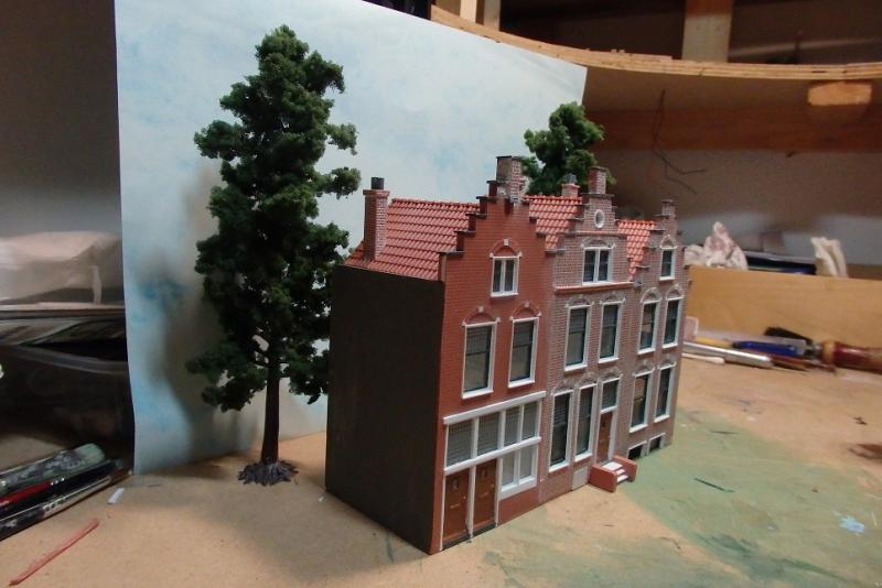

@ATB en @ Hijlco met een lampie is het goed zichtbaar en de wash komt aan het eind.
@ Hans heb een pure zilverpoets met een penseeltje zo op de ongeschilderde muren aangebracht.
Na een flinke tijd als het wit is uitgeslagen dus droog, voorzichtig met een zakdoek de waas eraf geveegd.
Dan blijft er alleen wit in de voegen over.
Wil je het wat grijzer hebben doe dan wat poets op een schoteltje en doe er een beetje zwarte plakkaat verf bij

Het is weer heel fraai Ed, wat voor wash gebruik je voor de voegen ? En de binnenverlichting, doe je dat met LED aan het plafond ? Schilder je de binnenmuren nog donker om doorschijnend licht te voorkomen ? Sorry voor al die vragen altijd, maar ik leer er geweldig veel van.

Hallo
@ Jan
HOllands Bouwwerk heeft een draadje over hoe te voegen
http://forum.beneluxspoor.net/index.php/topic,60724.0.html
Dat heb ik van hem overgenomen op mijn eigen manier.
De binnenkant verf ik met een grijze tint zodat er miniem doorschijn gevaar is
De binnenverlichting komt als ik mijn baan ga aankleden d.w.z mijn huizen een definitieve plek
ga geven.
Moet eerst nog een aantal pandjes bouwen om ze mijn baan te kunnen inpassen.
Ik zeg altijd iets te veel als te weinig in dit geval.
Heb niet zo'n grote baan maar als je er huizen op plaatst en een beetje inschikt dan kom je vaak
tot de ontdekking dat er toch nog een paar lege plaatsen zijn waar een huis had kunnen staan.
En... ik zoek in mijn buurt of er panden zijn die in aanmerking kunnen komen om
in HO nagebouwd te worden.
Vaak kun je zo'n pand bij de makelaar terug vinden en aan de hand van een platte grond van het huis
je maten bepalen.
Trouwens je hebt als ik het goed gezien heb een flinke baan daar op je zolder.
Zag er op het oog goed uit.
En station Goor wordt ook een mooi stations gebouw.
Dit forum is een geschikte leerschool van technieken en vaardigheden, heb er ook veel van opgestoken.
Zo Jan hoop dat ik je van dienst heb kunnen zijn.
Groet Ed

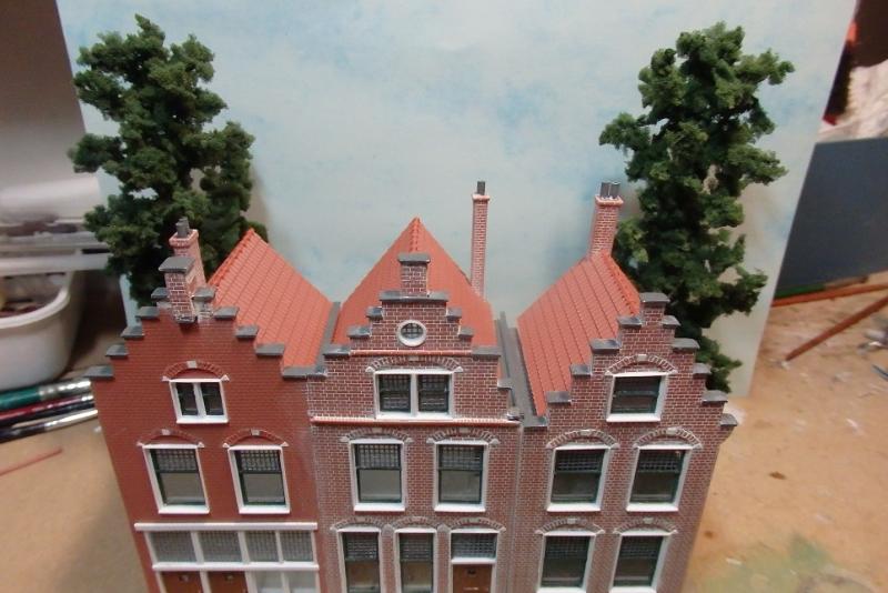

Hallo allemaal nog even voor het slapen gaan, even een
vordering laten zien.
De daken zijn met schoorstenen voorzien en de diverse delen
zoals goten en muurtjes zijn geverfd.
Het middelste huis is ook gevoegd en dan ziet het er ineens wat beter uit kijk maar
Zo nog een huis te gaan.
Het voor de kijker linker huis blijft leeg, de ramen worden wit gemaakt als zou er een verbouwing plaats
vinden,een nieuwe eigenaar dus.
Even vanaf de zijkant met de blinde muur.
Er komt nog een luifel tussen de ramen van het linkse huis dus net boven de twee deuren.
Zo dat was em weer tot gauw.
Groet Ed

Dank Ed voor je uitgebreide antwoord. Ennuh, weer mooi werk hoor ! Blijf het volgen

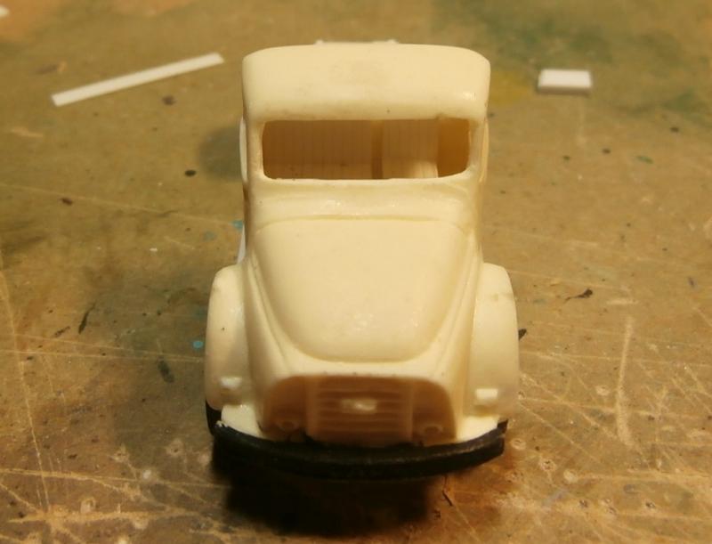

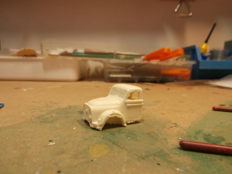

Weer iets heel anders wel HO maar dit keer een torpedo-DAF.??
Ja een torpedodaf.(Voordat Artitec er mee uitkomt!)

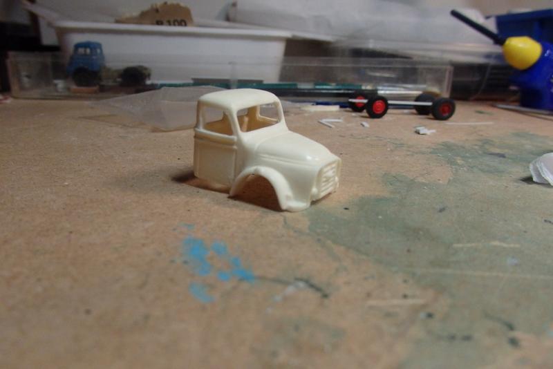

Heb een een lange tijd geleden een kapje van een torpedodaf op de beurs in Houten gekocht samen
met een Kromhout trekker de T5.

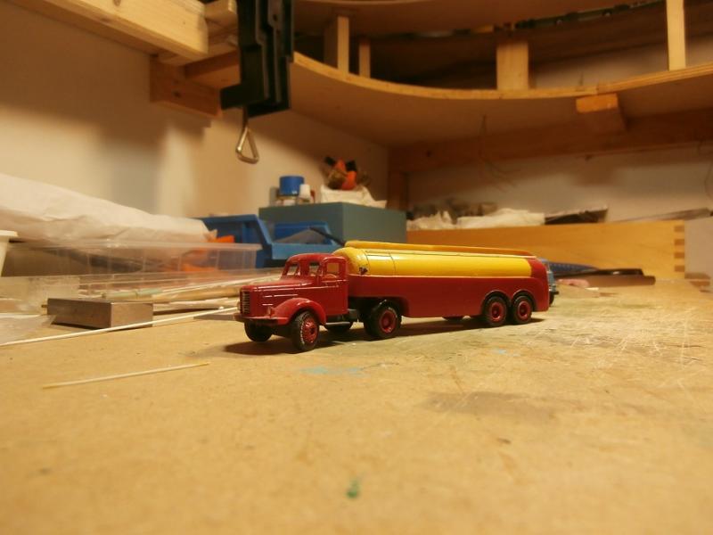

Een Kromhout trekker heb ik al eens gemaakt.
Althans het chassis, het kapje was een Focus model.
De chassis waren abominabel slecht dus zelf een chassis maken.
Deze trekker is in de rode kleuren van Shell en heeft een Shell tanker op zijn zadel.
Nu was de torpedodaf aan de beurt, geen Focus model maar gekocht in Houten.
Tja het kapje eens bekeken en het zag er zo uit

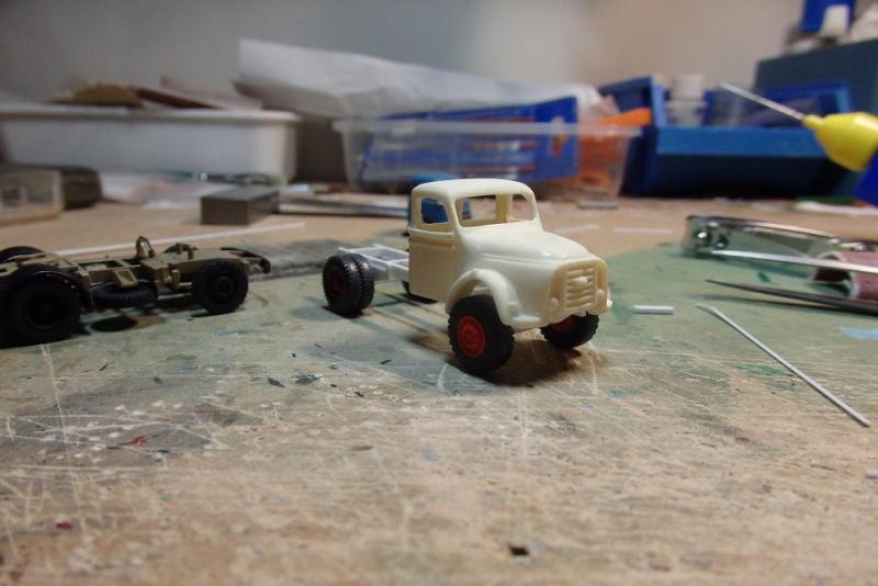

Welnu na een avond schuren slijpen met een slijpsteentje en vijlen is dit er uiteindelijk van geworden

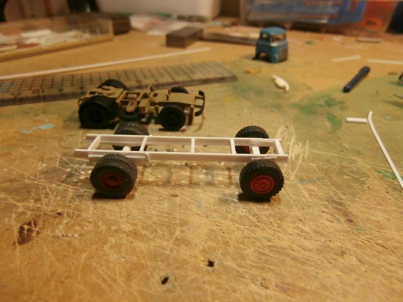

Dit is een torpedodaf met een wagenmakers cabine.
Er is geen chassis bij dus zelf fabrieken

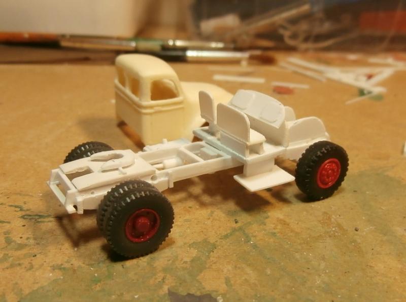

Op de voorgrond het nieuwe chassis en op de achtergrond het chassis van een DAF van Artitec als lei draad.
In het boek DAF torpedofrontstuur-trucks van Hans Stoovelaar de wielbasis gevonden voor mijn model.
Wel even de cabine op het chassis gezet

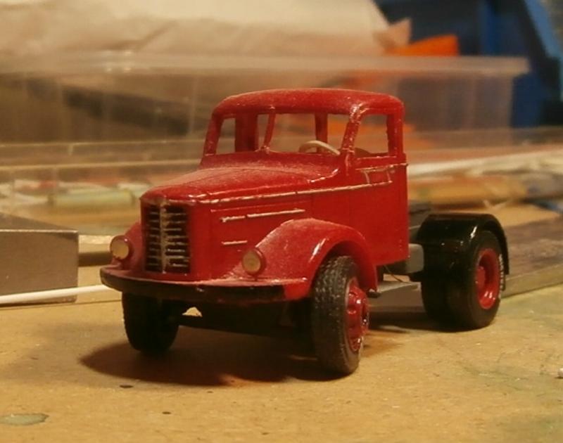

nog zonder bumper en helaas geen stuurwielen voor,maar wat niet is kan nog komen.
Even een plaatje tussen mijn soort genoten
Zo we gaan weer even verder met bouwen,tot gauw.

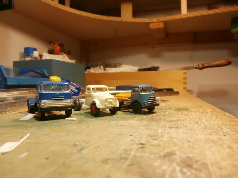

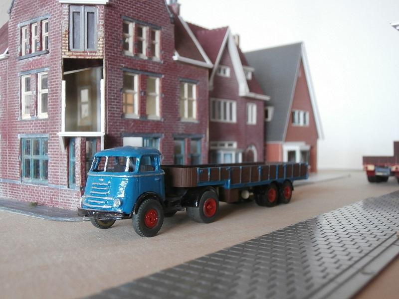

Die "breedbekkikker" lijkt wel een andere schaal dan de andere twee, klopt dat Ed, of is het vertekening?

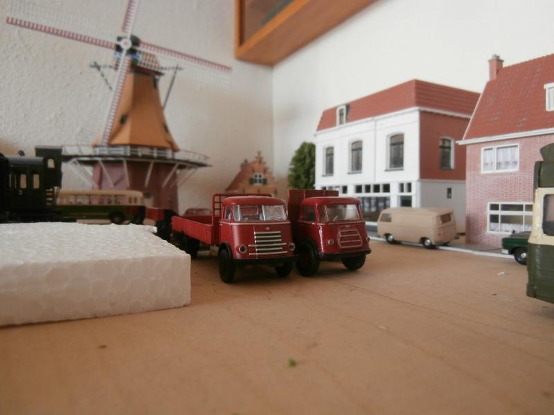

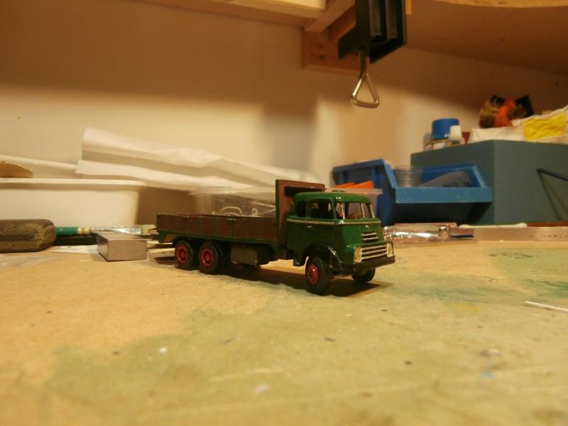

Hallo allemaal
@Erik B De blauwe DAF links is de Bavaria DAF van Brekina.
Heb toentertijd de beste Focus kapjes van diverse DAF's gekocht
destijds stond Brekelmans met die dingen op beurzen.
Er waren ook de DAF 2000DO met of zonder slaapcabine te koop,
en die leken in vergelijking met de kikkerdaf erg groot.
De verschillen waren in werkelijkheid ook wel groot.
Of je in een kikkerdaf reed of in een 2000DO.
De rechtse is een Artitec DAF.
Heb zelf al eens een kikkerdaf gemaakt aan de hand van een Focus kikkerdaf kapje.
Van dit model,was een VGL trekker met een laadkisten oplegger ook van Focus.
De oplegger was oorspronkelijk ook een Focus maar zo slecht dat ik er maar een zelf nagebouwd heb.
Daar is dit van gekomen
Rechts een DAF van Artitec en links een eigenbouw kikkerdaf zowel cabine als het chassis.
Ander voorbeeld van een Focus DAF deze 2000DO tandemasser met slaapcabine
Die Focus kapjes waren best wel aardig op schaal alleen de chassis waren echt bagger.
Bij het vijlen of schuren ging er vaak iets af wat er eigenlijk niet af moest.
Daarom voor alle kapjes heb ik nieuwe chassis gemaakt.
Heren dank voor de reacties, ik ga weer verder bouwen.
Groet Ed

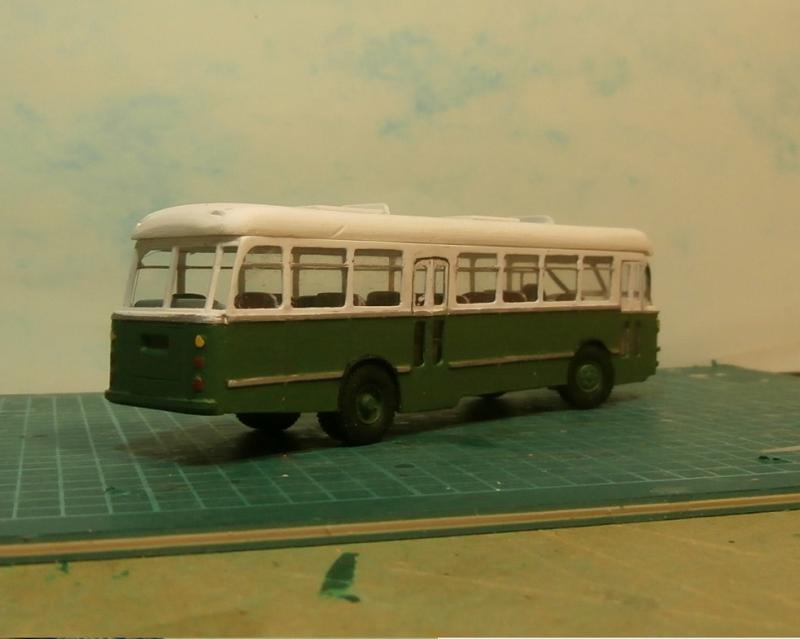

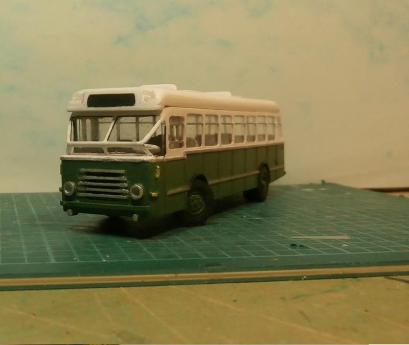

Hallo allemaal

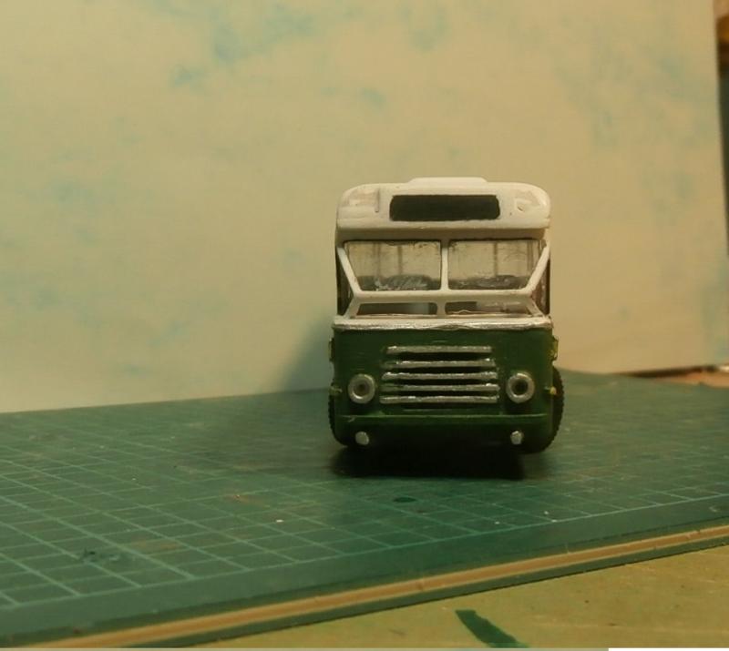

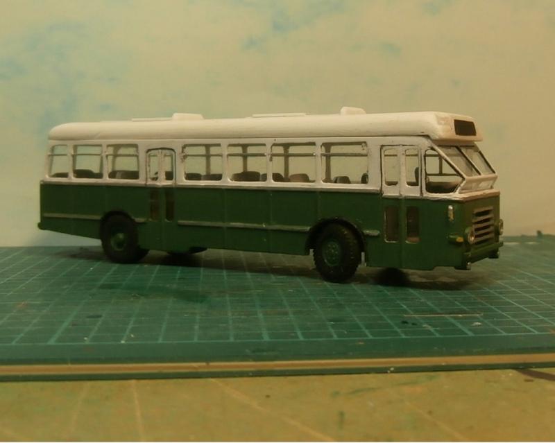

Vandaag weer even zeer busy met de bus geweest.
De sierstrips met aluminium verf gedaan vast een deel van het glaswerk erin
gemaakt dit is allemaal zeer tricky moet goed uitmeten anders opnieuw beginnen,
zeker met het knikraam aan de voorkant.
Voor zitten de ruiten erin behalve de zijruiten. Achter moet nog.
Kijk maar even naar de plaatjes
Tada is tie mooi of niet??
Er moet nog wel het een en ander aangebracht worden nummerplaten een bedrijfs-logo en natuurlijk het glas in
de achterramen en nog wat kleine dingetjes.
Nog een plaatje van de voorkant
Zo dat was het weer voor vandaag tot gauw.
Groet Ed

Hallo allemaal
Een vervolg op de torpedo daf.
We zijn weer een stukkie verder.
Het chassis is nagenoeg klaar tank uitlaat en de koppelschotel zijn geplaatst.
Heb een begin gemaakt met het interieur de chauffeur stoel
de bijrijdersbank en een dashboard geplaatst.
De gaten zijn voor de steunen voor de spatschermen.
Op het open stuk komt het reservewiel.
Van buitenaf gezien.
Heb er even een oplegger aan gekoppeld en dan ziet het er zo uit.
Zo dat was het weer even, tot gauw.
Groet Ed
