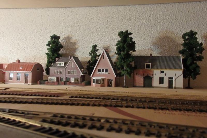

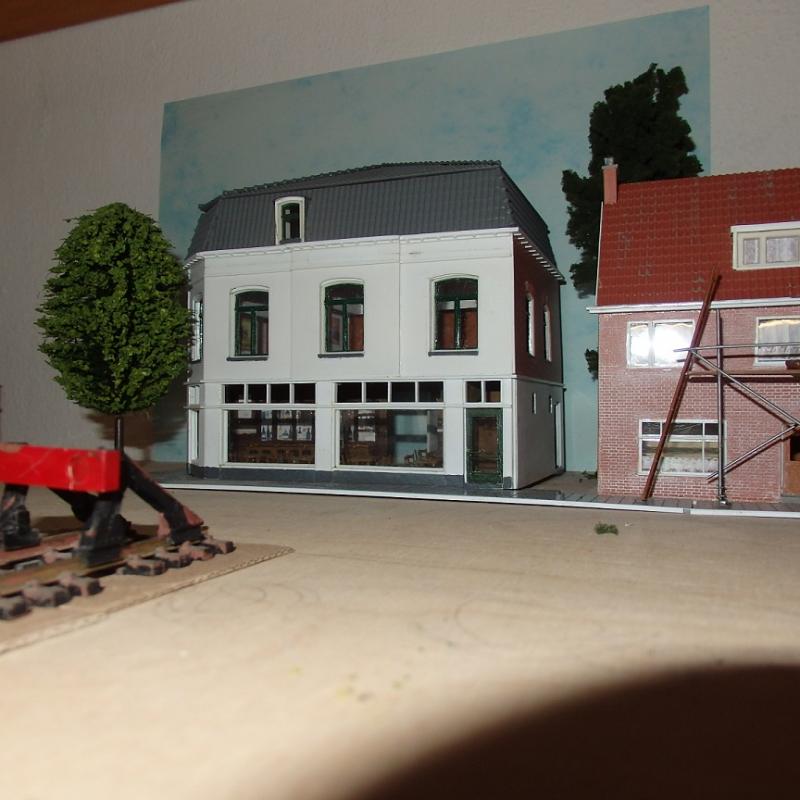

Hallo allemaal

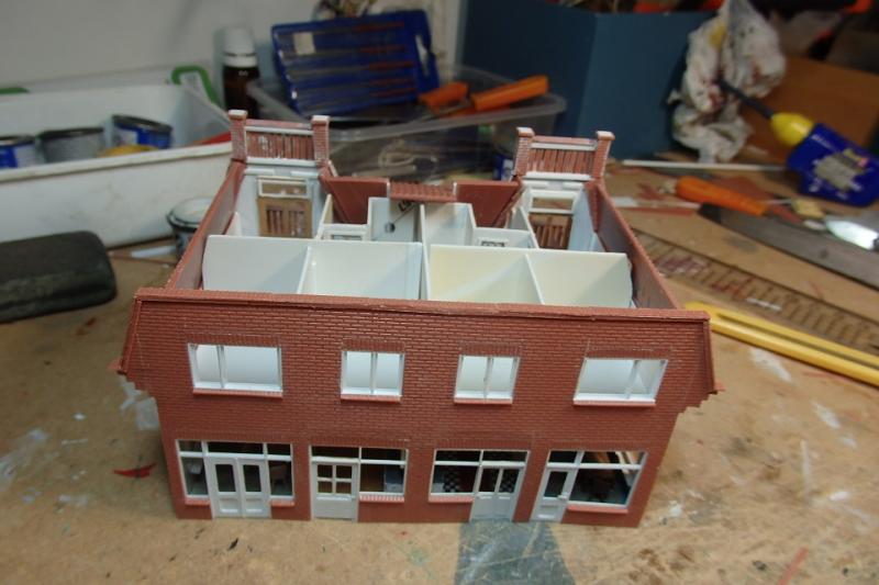

Poorthuis is klaar en staat op de baan met de andere bouwwerkjes.
Het hotel heeft zijn dak gekregen en is nu grijs en is zo goed als klaar,paar kleinigheden.
Dan hebben we nog straatweg 155-157.
De achtergevel moet nog afgewerkt, gevoegd worden.
Dan moet er nog een dak overheen.
De achterkant iets eenvoudiger dan de voorkant van straatweg 155-157 wat netter maken, voegen en plaatsen.
Heb even de wand ertegenaan gezet voor het plaatje.
Zo nog een plaatje van de straatweg van bovenaf.
Zo tot zover maar weer. Tot gauw.
Groet Ed

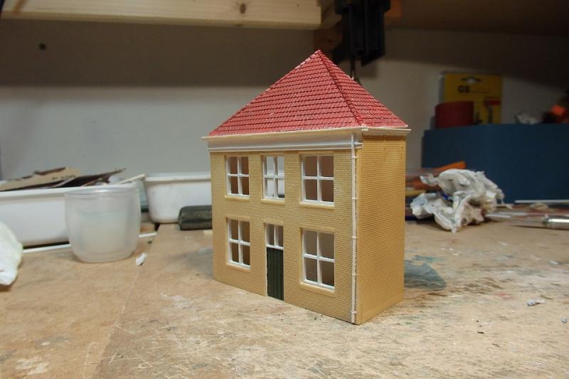

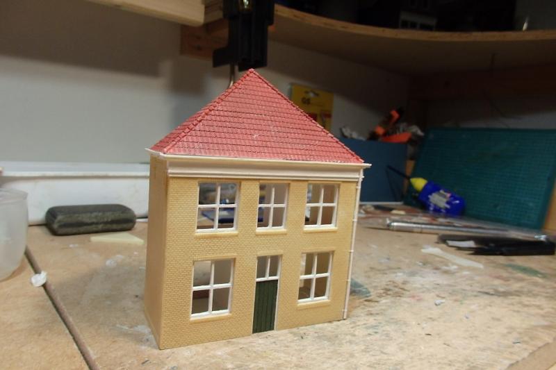

Hallo allemaal

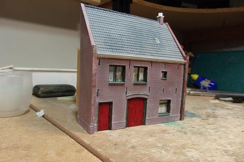

Even een terugblik op post 306 daarin staat een verslag ven een Alsa Cast
geveltje met een deur en een poortingang.
Op de foto's toen was de gevel nog met plakband aan elkaar gezet.

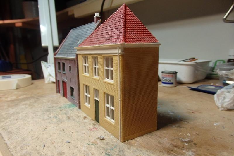

Wel de gevel is klaar en heeft een buurman gekregen.
In het dak is een klein dakraam gemaakt en er is een schoorsteen geplaatst.
Ditmaal heb ik geen interieur gemaakt,er zijn gewoon gordijnen en bloempotten
op het transparante raam geplakt.
De andere gevel wordt de buurman dat is deze
Alleen de kleur beviel niet erg dus heb wat verf gemixt en wel Vallejo golden brown en dessert tan686
en met de airbrush gespoten en daar is dit resultaat uit gekomen
het dak is een mix van drie delen fire red en een deel dessert tan en dan krijg je een mooie rode
dakpan kleur.
Deze gevel komt naast de poortgevel te staan.
zoiets dus
Dit komt op een smal stuk van de baan te staan.
Zo dat was het weer voor even tot gauw.
Groet Ed

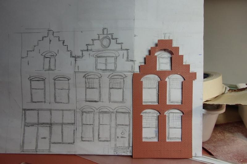

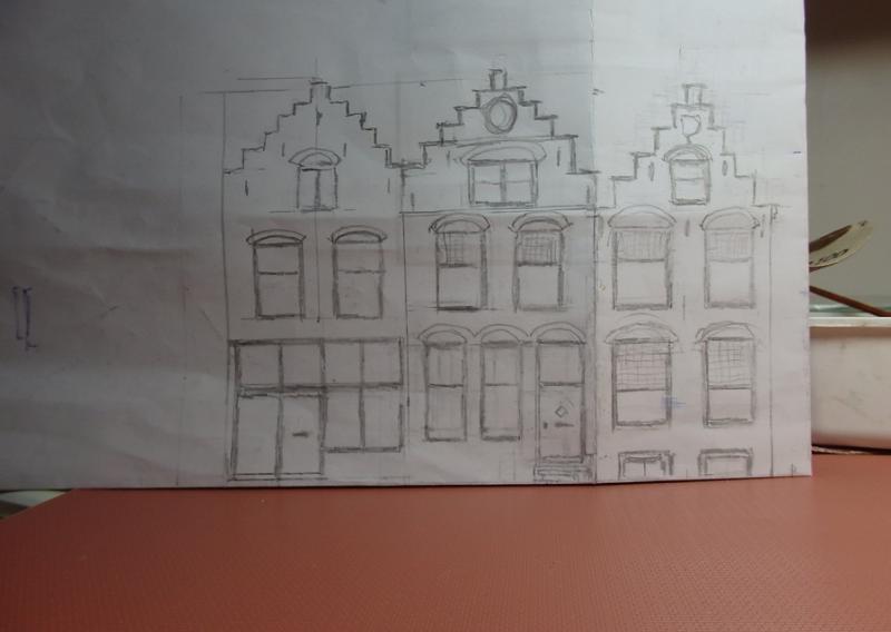

De kleine gevels was leuk dus iets met een trapgevel gezocht.
Artitec heeft wel maar ons bent zuunig dus iets op internet gezocht
met een trapgevel.
Zowaarlijk iets gevonden en wel in Utrecht drie trapgevels naast elkaar.
De hoogtematen heb ik bij Artitec gevonden en daar een gemiddelde van genomen
en kom goed uit met deze panden.
Even een plaatje ter verduidelijking
De foto is in 1923 gemaakt en komt van het Utrechts Archief.Dit is in het centrum van de stad.
Deze foto is van zeer recente datum.

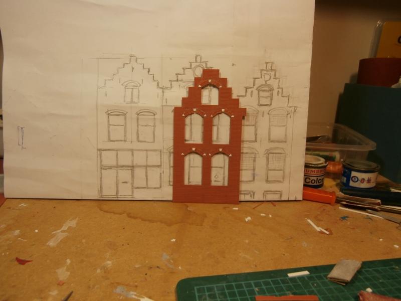

Heb een schets gemaakt van de streetvieuw van Google dit plaatje dus.
De panden zijn met een Engels verband gemetseld.
Slaters heeft ook zoiets in het assortiment.
Heb al een gevel uitgetekend en uitgesneden uit de plaat kijk maar
De stenen en de gebogen rollagen zijn ook zover aangebracht
Ben nu bezig met het tweede pand op Slaters uit te tekenen.

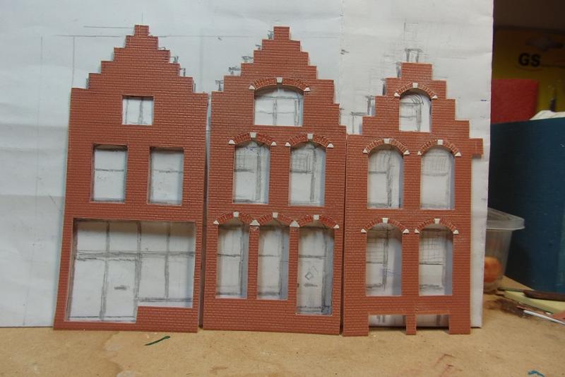

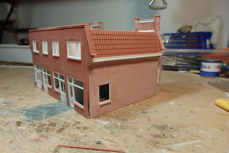

Hallo allemaal

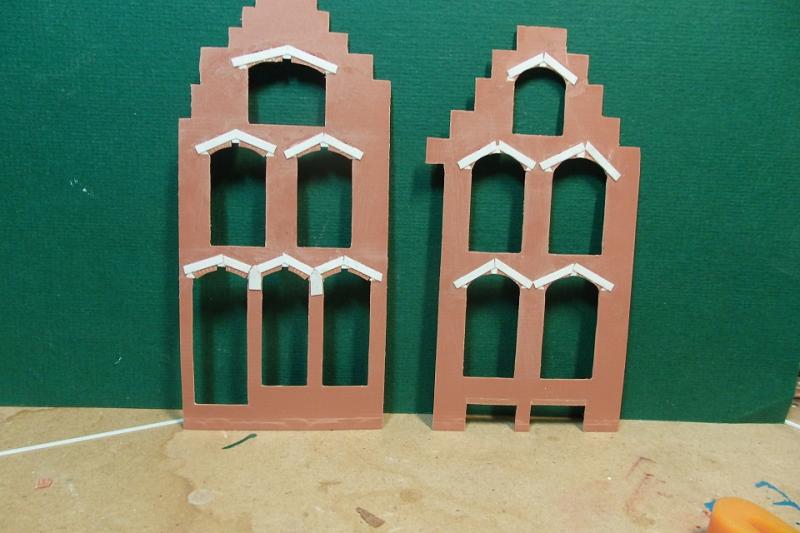

We zijn weer een stukje verder alle drie gevels
zijn uitgesneden.
De eerste gevel zagen we al nu de tweede
Hier komt in het rechter opening de voordeur met een stenen trap ervoor.
De rollagen zijn aangebracht morgen in de goede bocht vijlen.
Aan de achterkant een versteviging voor de rollagen.
Ook de kelderramen uitgesneden.
De twee gevels naast elkaar de rollagen zijn netjes rond gevijld.
Het uitsteeksel aan de rechter bovenkant zit voor de regengoot aan de zijkant.

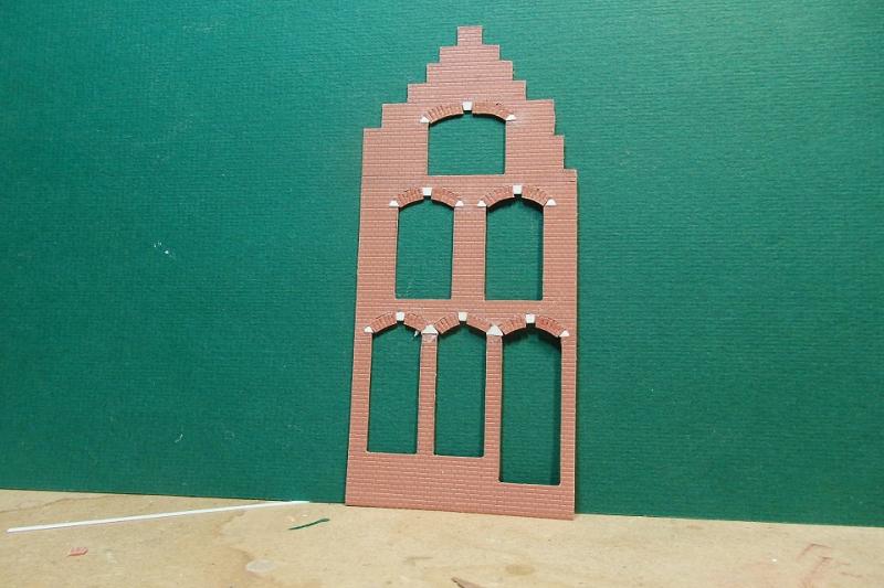

De derde gevel is ook uitgesneden
Links in de grote opening komt een raam en twee deuren.
De ramen boven de luifel zijn voorzien van glas in lood.
We gaan proberen dat in het klein ook te maken.
Zo dat was het even voor vandaag,even een biertje en dan maffen.
Tot gauw.
Groet Ed
