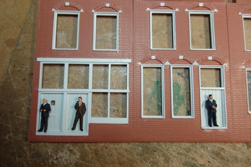

In deze ben ik het met Erich eens, de deuren vallen op.
Het lijkt inderdaad of de verhoudingen ergens niet helemaal kloppen.
Te breed en/of te laag naar mijn gevoel als ik naar het voorbeeld kijk op een foto een paar post naar boven*.
Romar
* of naar onder, net hoe de instellingen staan.

Het zal al schelen als de deur een donkere kleur heeft.
Berichten: 9506
Re: Brandsma bouwt in HO
Reactie #452 Gepost op:
16 November 2015, 05:32:26 »
In de linkergevel kloppen de bovenramen op de begane grond niet: de linker twee zijn te breed in verhouding tot de rechter twee. Ik vermoed ook dat de gevel an sich te laag is, waardoor ook in de rechtergevel de deuren niet kloppen.

Hallo Ed
Nu men dit zegt over die deuren en ik dit vergelijk met de echte foto dan zit er een klein
verschil in de verhoudingen.
Maar dan zijn we ook wel heel detaillistisch bezig.
Na mijn gevoel zouden alle drie deuren iets langer moeten dan heb je de verhouding voor het gezicht verbeterd.
Voor de deur in het middelste huis is dat nog mogelijk, voor de dubbele deuren in het linkse pand wordt het iets
problematischer dan moet het gehele kozijn deuren en ramen wat omhoog.
Maar ach wie zijn wij om commentaar te geven, ik moet eerst nog maar eens zien of ik de helft van dit niveau haal
gr,
Herwim
kennis over deze hobby.
Hartelijk dank daarvoor
MarcNL
1:87 begint met het bestuderen van 1:1
Berichten: 2882
Reactie #454 Gepost op:
16 November 2015, 09:37:28 »
Misschien de gevels aan de ondezijde iets verlengen?
Met langere kozijnen erin.
3 mm zou al voldoende moeten zijn voor het gewenste effect.

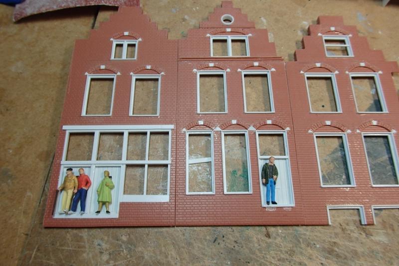

Ed:
Ik ben even zo vrij geweest om ook even te kijken naar het ’probleem’ wat de anderen ook al aangeven, wat betreft de verhoudingen van de deuren, ramen oftewel het hele pand.. Zie dit niet als negatieve kritiek, maar ik wil gewoon meedenken.
Uitgaande van de huisdeur, neem ik een minimale maat van 210 cm hoog, en een persoon van 1,75 cm. Dan kom ik met wat rekenen en rekeninghoudend met het perspectief op de foto van de gevels (de echte gevels dus), op een totale hoogte van ongeveer 12 meter en 25 cm.
Omgerekend naar schaal 1:87 zou dit ongeveer 14 cm moeten zijn voor bijvoorbeeld het middelste pand.
Als ik naar jouw gevel kijk en ga zitten rekenen, is jouw pand ’maar’ ongeveer 11,5 - 12 cm hoog. Verbeter mij als ik hier naast zit
Maar gaat het gewoon om maar de gevels als basis te gebruiken, voor zomaar wat trapgevel-panden te maken en niet exact deze 3 panden, dan zal niemand zeggen: hé, dat klopt niet helemaal.

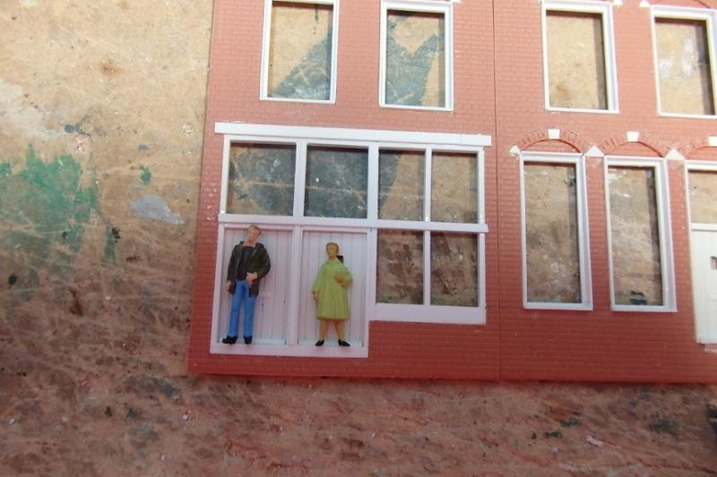

Hallo heren kritiekie..
Sta altijd open voor een kritisch woord.
Wou schrijven stelletje mieren....ers.
Maar jullie hebben op een paar dingen gelijk maar niet alles!
Beste Erich @Deetrein heb bij de bouw steeds een gemiddeld Preisertje erbij gehad
n.l.deze vrouw in 't groen
De jongeman heb ik er later bij gehaald maar die is aan de erg lange kant.
Wat de verhoudingen van de deuren betreft een plaatje van de beide voordeuren in 't echie
De deuren zijn al aan de kleine kant vergeleken met de deuren uit deze tijd.
Heb op de deuren gemiddelde Preisers gelegd en dan kom ik tot de slotsom
dat de deuren klein ogen maar het niet helemaal zijn kijk maar
Deze dan rechts die lange slungel en links opa en moeders.
Het lijkt dat de deuren klein zijn omdat ze wel erg diep in het kozijn zitten.
Wel, heb dacht ik het goed toegelicht heb, opmerkingen en tips graag.
Groet Ed

Zo met die figuurtjes erbij smoelt al weer heel anders.
Laatst bewerkt op: 16 November 2015, 17:19:25 door Romar
Berichten: 9506
Reactie #459 Gepost op:
16 November 2015, 17:29:48 »
De gemiddelde preiser is 2cm, is 180 echte centimeters. Ik vermoed dat de deuren toch wel 220cm zijn en dan dus wat aan de kleine kant. Toch. ;-)
Heb je ook de ramen boven de deuren vergeleken met de twee ramen ernaast? Die verklaren in ieder geval de breedte-afwijking van de deuren.
Maar zoals ik al zei: als je het zo voed vindt, is het goed.

Beste Huibert
Ik had de staanders waar de deuren zitten iets aan de smalle kant gehouden heb ze breder gemaakt
de staander van de twee rechter ramen echter niet.
Maar met een dun stripje is dat denk ik wel te verhelpen.
Ga vanavond wel eens kijken.
Groet Ed

Hallo allemaal
Even op wat Peter Seurer aan roert over de hoogte van de panden.
De hoogste hoogte van de panden is op een paar millimeter na 13 centimeter.
De twee deuren zijn 22 millimeter hoog dus in werkelijkheid z'n 1 meter 90 hoog.
In die tijd waren de deuren in dit soort oude panden niet zo erg hoog,de mensen toen waren een stuk
kleiner.
Ik denk dat ik het zo verder laat en voor mij zijn het wel die panden Loeff Berchmakerstraat.
Ik denk ook dat als er van die glas in lood ramen inzitten het ook wel weer anders uit gaat zien.
We gaan gewoon lekker verder, ben niet eigenwijs maar eigenzinnig zoals mijn baas altijd zei.
Groet Ed
