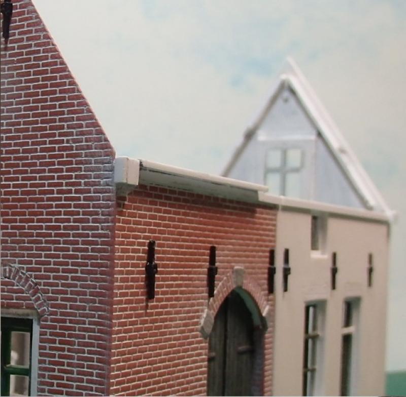

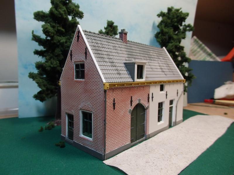

Hallo Herwim
De dakgoten zijn twee-delig
een strip precies op de rand van de wand
0,5 mm bij 1,5 mm oftewel no 123 van Evergreen kan ook 124.
De goot op zich is een strip met een breedte van 4mm en een dikte van 0,75 mm
no 137 van Evergreen en die strip staat haaks op de muur.
Bij deze foto goed te zien
er moet nog een richel opkomen om de goot wat echter te laten lijken.
De afvoer pijpen zijn pijpjes van een millimeter(no211evergreen) dik en licht gebogen.
Beste over een grotere afstand buigen dan breekt het niet zo gauw, het gebogen gedeelte kan nu
wat scherper gebogen worden.
De vergaarbakken zijn stukjes afval styreen uit de verzamelbak van styreen
in dit geval een stukje strip uit de serie 150 of 160.

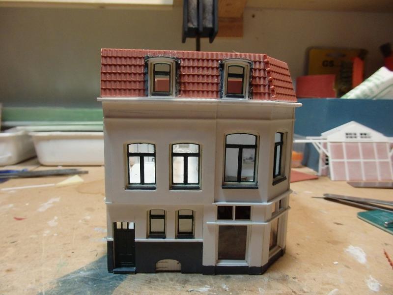

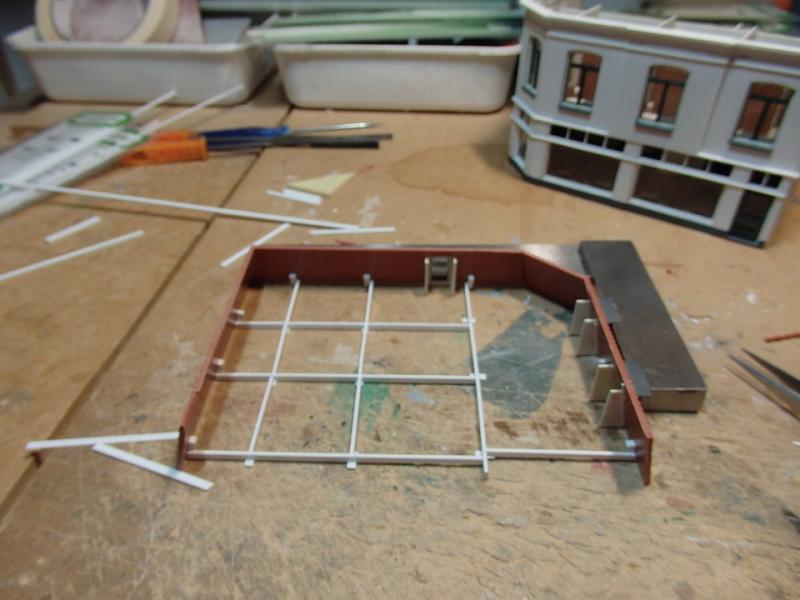

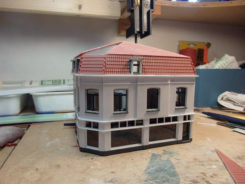

Hallo allemaal
De F.A Brandsma zonder zonen heeft de verdere bouw van het poort/muurhuis
op een laag pitje gezet.
De werkzaamheden zijn op het schilderen van goten en regenpijpen
na klaar.
De steunen onder de regengoot zijn ook inmiddels aangebracht.
Ook zijn nokvorsten aangebracht en de schoorstenen.
Een plafond komt er ook nog in om de inkijk van boven naar beneden te verhinderen.
Voorlopig een laatste plaat van het muur-poorthuis

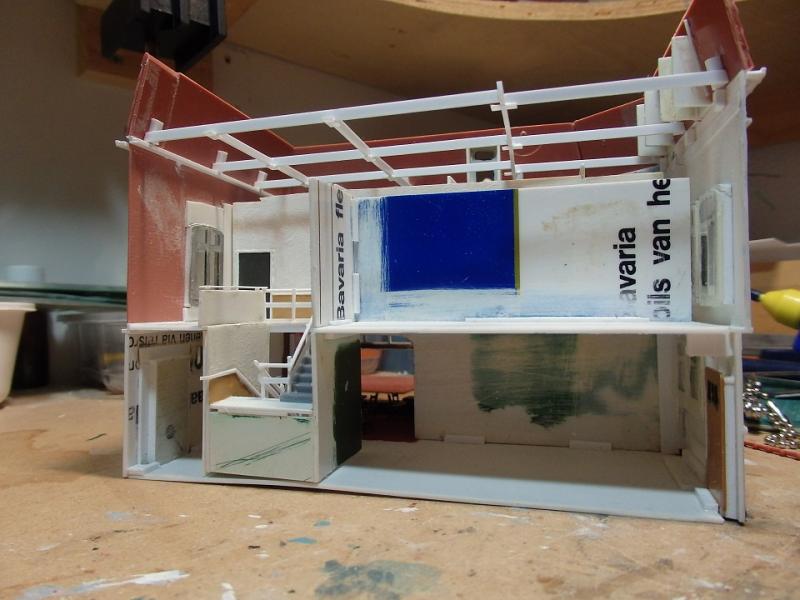

De f.a. Brandsma heeft de werkzaamheden van het hotel du Commerce weer opgepakt.
De winter zit eraan te komen en dan moet het dak erop.
De onderste laag pannen zat er al op nu de grote delen dakpannen.
Hiervoor is een constructie gemaakt om het dakgedeelte los te kunnen houden van het gebouw
om later verlichting aan te kunnen brengen.

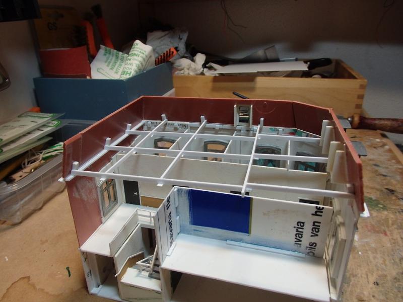

De balken laag die gemaakt is
De balken constructie is hier bijna klaar.
De balken moeten de steunen voor het grotere dak dragen.
Voor degenen die het niet weten het gaat om dit gebouw
hotel Du Commerce uit Utrecht, hoek Stationsstraat- Stationsplein.
De balken constructie waar straks de steunen voor het grotere dak aan komen.
Zo dat was em weer voor even. Tot gauw.

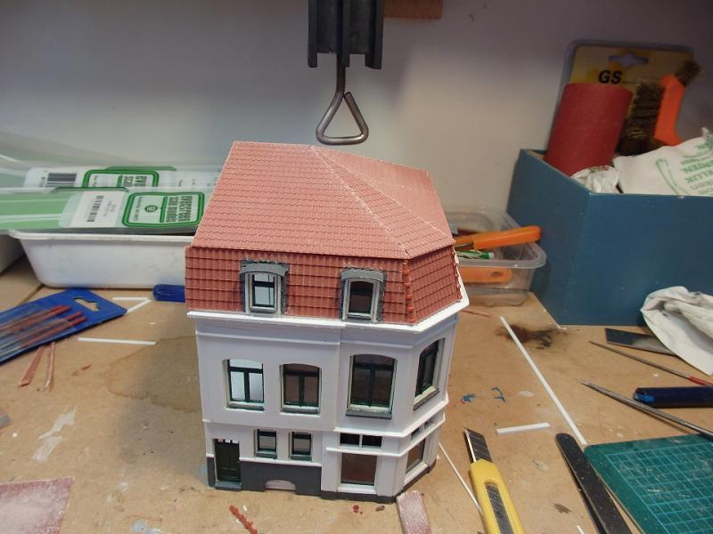

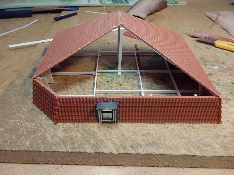

Hallo allemaal

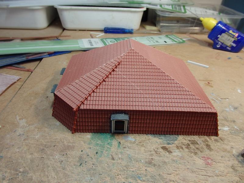

De fa. Brandsma heeft een flinke vordering gemaakt met het dak voor
hotel Du Commerce.
De balkenpartij is uitgehard en twee steunen voor het dak gelijmd.
Hier rusten het rechter en linker gedeelte op.
Hier zijn de delen nog los.
Om het wegglijden van de pannen tegen te gaan zijn er nokjes gelijmd zodat
wegglijden niet meer kan.
De grote pannendelen blijft los van de pannen onderrand.
Hier zijn de dakdelen al aan elkaar gelijmd
Alleen bovenin dus door de druk die de delen op elkaar uitoefenen gaat dat uitstekend.
En dan ziet het zo uit
Het kleine schuine gedeelte moet opnieuw
sluit niet helemaal goed aan, laat het gelijmde gedeelte uitharden en dan het kleine gedeelte inpassen.
en dan ziet het hotel er ineens weer anders uit.
De pannen in het echt zijn donkerblauw/grijs dus moet de airbrush er aan te pas komen voor de goede kleur.
Zo dat was het weer even voor vandaag. Tot gauw.
Groet Ed.

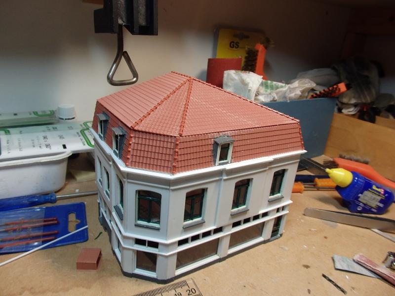

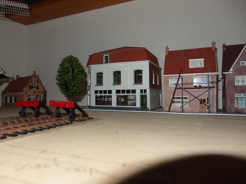

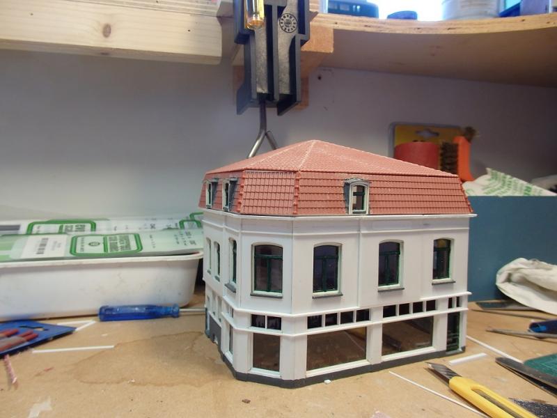

Hallo allemaal.
Hotel Du Commerce begint haar eindfase te bereiken.
De fa. Brandsma zonder zonen heeft dit weekend het dak erop gekregen.
Straks slaat het weer om en dan horen de gasten droog te kunnen slapen.
Zie maar eens de volgende plaatjes
Het dak nog zonder de nokvorsten.
De voorkant achter de kleine ramen is de ontbijtruimte.
De bovenramen zijn van de hotelkamers en de gang.
De delen waren uitgehard en dus konden de nokvorsten erop.
De schoorsteen ligt naast het gebouw.
Ik heb op het Utrechts Archief luchtfoto's bekeken omtrent schoorstenen op de gebouwen
maar kon er maar weinig vinden eigenlijk maar een schoorsteen.
Jammer voor Sinterklaas!.
De achterkant van het hotel.
Een laatste plaatje voor vandaag,het hotel op zijn hoekplaats op de baan.
Zo dat was het weer voor even,tot gauw.
Groet Ed

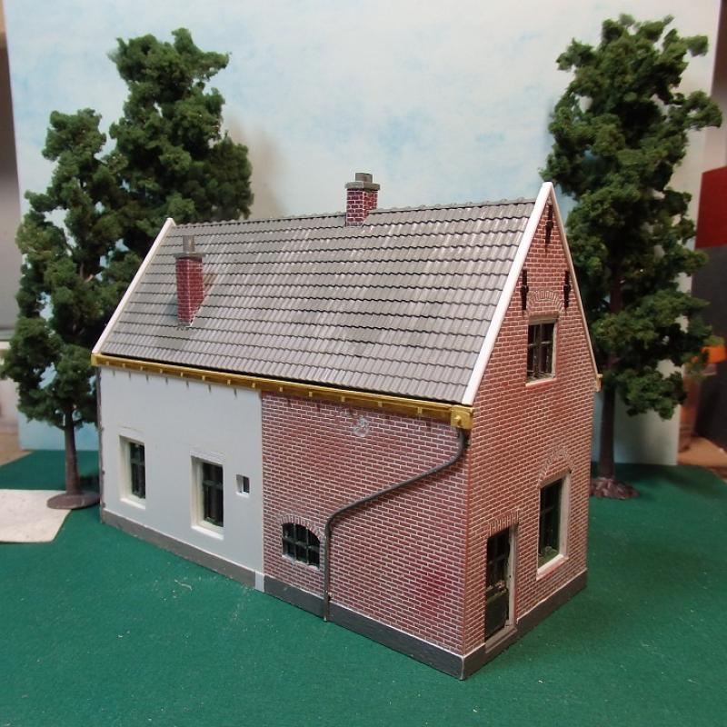

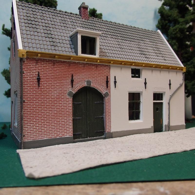

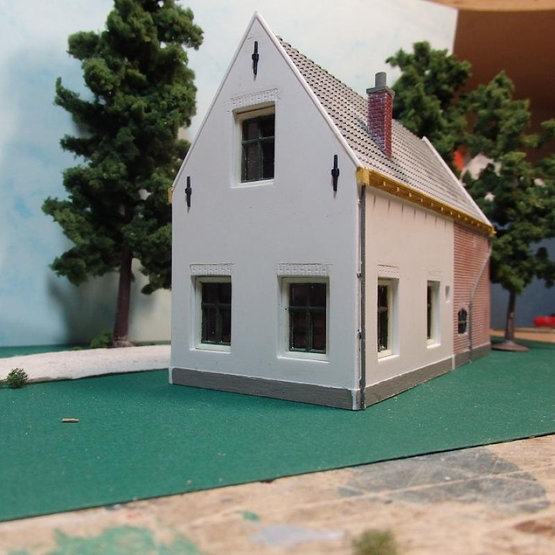

Hallo allemaal
Kom nog even terug op het poort/muurhuis.
De kwasten afdeling van de fa. Brandsma hebben het een en ander in de verf gezet.
De goten en de afvoerpijpen.
Tevens een windvang op de kop van het witte gedeelte.
Heb ook wat sfeer foto's gemaakt
kijk maar mee,
De achterkant van het pandje.
Het witte gedeelte met windvang.
De voorkant met de geverfde regengoten en pijpen.De schoorstenen hebben ook een verfje gehad.
Zo'n beetje op het eind nog wat kleine dingen en dan is ie klaar het muur/poorthuis.
Straks weer verder met het hotel. Dak is klaar op verven na want de pannen waren donker blauw/grijs van kleur.
Tot gauw.
Groet Ed
