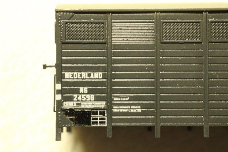

Opschriften zitten er op. Kost best aardig wat tijd met die waterslide transfers. Ze krijgen nog een uitgebreide behandeling met Microsol en ze zitten er allemaal met een druppe Microset erop. Met een scherp mesje snij ik meestal nog de transfers door, daar waar de naden van de planken zitten. Dat is voor deze transfers anders te diep om met Microsol voldoende effect te hebben. Maar voordat ik die snij, moeten de transfers eerst goed droog zijn. Dus dat is werk voor morgen.

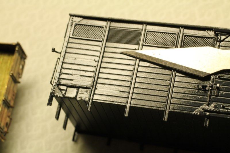

Nog even een aandachtspunt voor het aanbrengen van waterslide transfers, in de vliegtuigmodelbouw decals genoemd.
De kunst is ze zo op te brengen dat ze niet alleen op de goede plek zitten, maar ook dat ze de ondergrond feilloos volgen. Belangrijk is dat de ondergrond glanslak is en niet mat. In het laatste geval is het risico op het zogenaamde silvering zeer groot. Op messing wanden met ingeëtste planknaden is het volgen van de ondergrond lastig, omdat over algemeen de naden vrij diep zijn. Toch gaat dit ook goed. De eerste stap is ze correct aanbrengen:
Als je er schuin overheen kijkt zie je de transfer niet in de naden zitten:
Die naden snijd je in het midden met een nieuw Xacto mesje door, nadat de transfers goed gedroogd zijn. Voor de beste hechting gebruik je Microset (blauw). Als je de naden hebt doorgesneden gebruik je Microsol (rood). Het model leg je vlak en met een kwastje breng je de Microsol over de hele transfer aan. Daarna niet meer aanraken totdat de Microsol helemaal verdampt is. De Microsol lost het dragervel een beetje op en als je er te vroeg aankomt kun je de hele transfer vernielen.
En dan ligt het keurig in de naden:
Helaas blijf je de randen van het transfervel altijd een beetje zien. Wat dat betreft hebben afwrijftransfers de voorkeur, maar die hebben wel eens de neiging te breken bij het aanbrengen.

Ook even die haar onder de tekst Nederland wegblazen ;D
Ivo tB
  • Berichten: 5583
Re: BNLS-Werkspoor - Groentenwagen CHRKS 18 luiker van Dutzrail
« Reactie #89 Gepost op: 10 May 2015, 21:26:47 »
Die haar zal weg. Is wel aardig  :). Op de foto is het model bijna 3 keer groter dan in het echt
