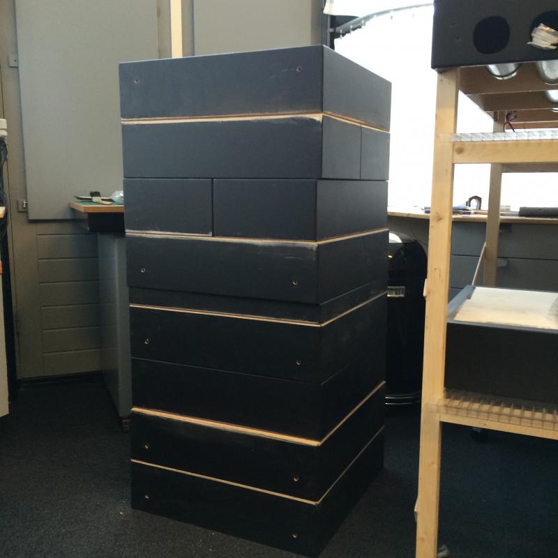

Mooi stapeltje.
Die zwarte dan.
Van die groene stapel word ik heeeel verdrietig :'(

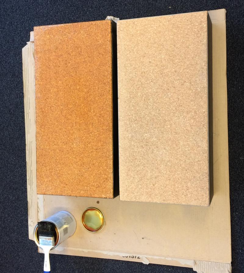

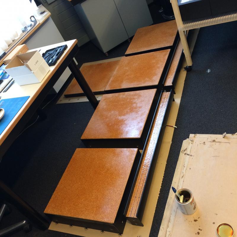

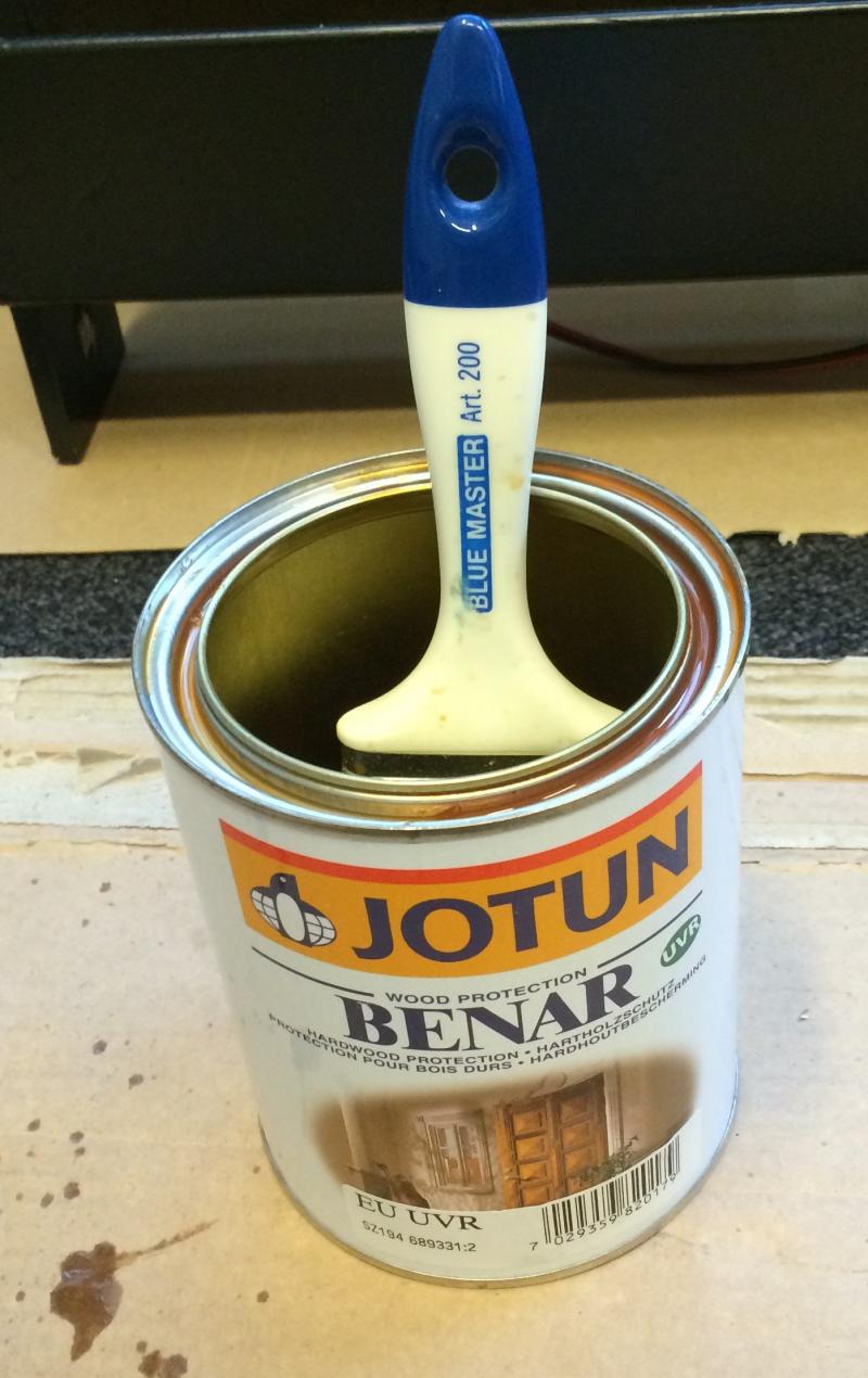

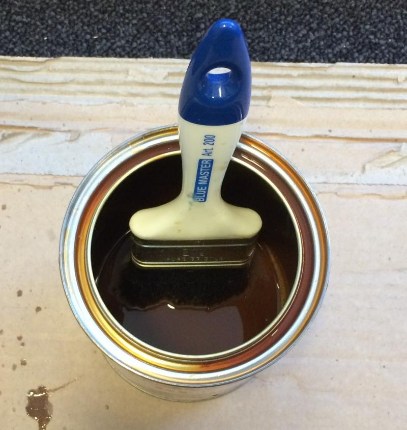

Goed, een stief uurtje verder en een pot Benarolie verder ......
Links met een (dikke) laag Benarolie, rechts het nog onbehandelde kurk. Voor de standaard modelbouwtoepassingen is dit een totaal overbodige / onzinnige actie. Echter de BNUB's zullen zeer waarschijnlijk hun hele leven enkel als utilitaire bakken slijten om cirkels, U's of wat dan ook als baan variant te kunnen maken. Omdat ik wil dat e.a. op een beurs ook nog een beetje smoelt is het wel prettig als e.a. een beetje netjes blijft. Op zich kan lakken ook, echter lak heeft het nadeel dat het hard wordt en met een zachte ondergrond als kurk breekt dan de laklaag, waardoor daarmee de onderliggende laag benaderbar wordt voor vuil en vocht(vlekken). Bernarolie blijft een beetje zacht / flexibel, waardoor het indeukingen en dergelijke beter kan weerstaan
Feitelijk zitten er nu al 2-3 lagen op. Bernarolie zuigt zich gelijk in het kurk daardoor verdwijnt de eerste laag min of meer direct in het kurk, de tweede laag doet dat al wat minder en bij deze manier van opslaan (werkt dus niet bij staande vlakken  :-\) kan je feitelijk de derde laag "klaarleggen" bovenop de eerdere laag  8)
Ook maar even de brugdelen mee genomen in deze behandeling
"the stuff"
En deze, zo goed als lege, pot zat dus een uurtje geleden nog vol. Dus maar even gauw de lokale "niet  Gammel" bellen om even twee potten bij te bestellen (heb ook nog dat zomerhuisje wat Benarolie lekker vindt)
Tot zo ver weer even "watching paint dry, the sequel"  (y).

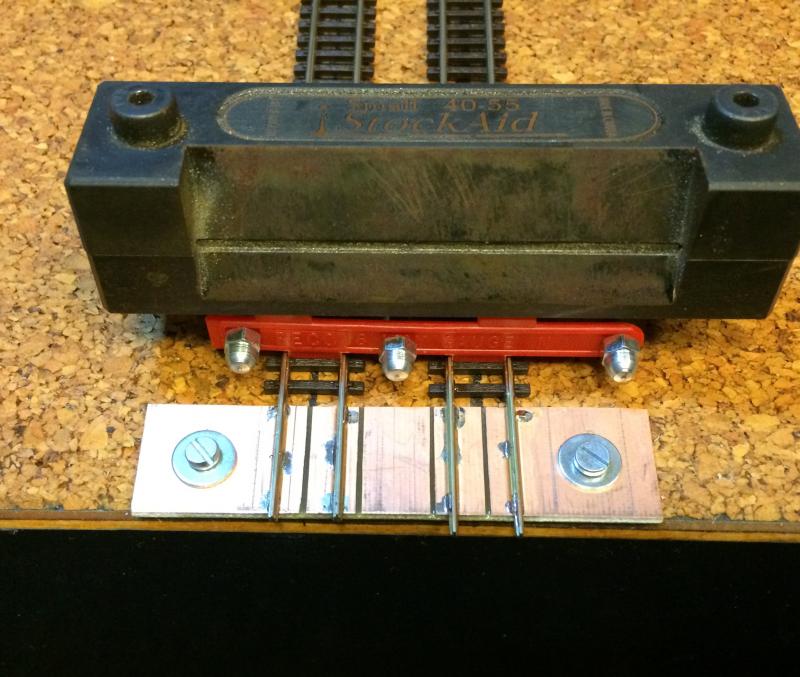

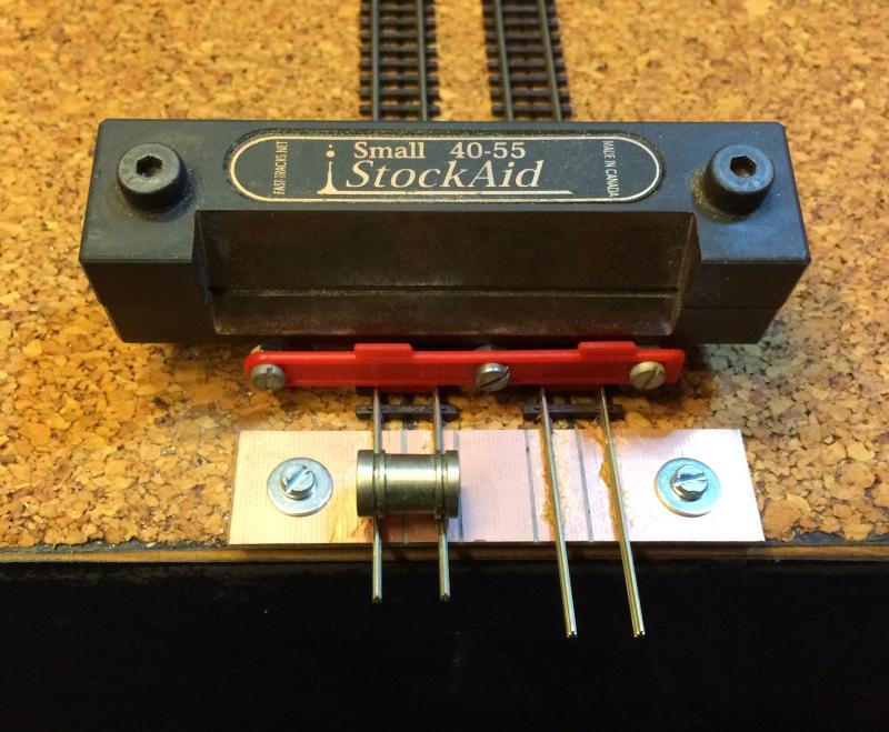

De zie hier de productie van twee MEGA Megabiels  ;D

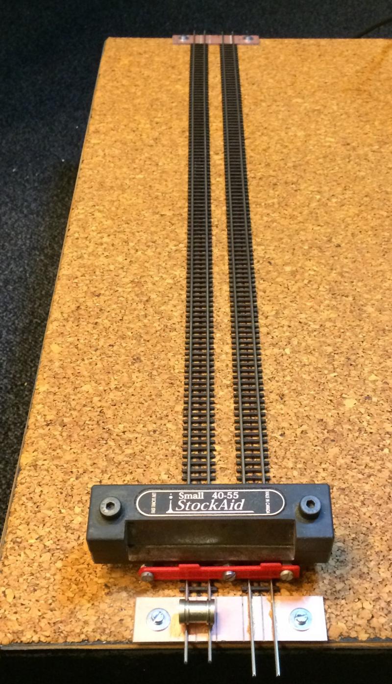

Hoe een megabiels te maken. 2x Peco railmal, op afstand gehouden met M3 schroeven en een aandruk gewicht. Voor alle zekerheid ook nog een rolmal voor de railafstand. De printplaat (en daarmee ook de rails) zit al in het soldeervet. De printplaat is eerst "voorkant gelijk" gezet mbt van een printplaatje en dan licht vastgezet. Wanneer dit gedaan is geef ik een tikje tegen de afstelprintplaat. Hierdoor (en door de afronden van de BNUB) gaat de megabieles een heel klein eindje naar achteren. Bij gebruik van "echte" megabiels maak je de mogelijkheid tot geisoleerde overgangen in de achterliggende raillassen, maar hier wou ik met doorgaande rails werken. Mocht het niet werken kan ik altijd nog over naar de conventionele methode. De reden om het op deze manier te doen is dat ik bij de bocht BNUBs liever ook met doorgaande rails werk omdat ik dan de boogstraal zo groot mogelijk kan maken. Anders moet ik de overgang vaste boog - megabiels 5-10 [cm] van de BNUB rand wegleggen en dat scheelt dus behoorlijk wat in de boogstraal

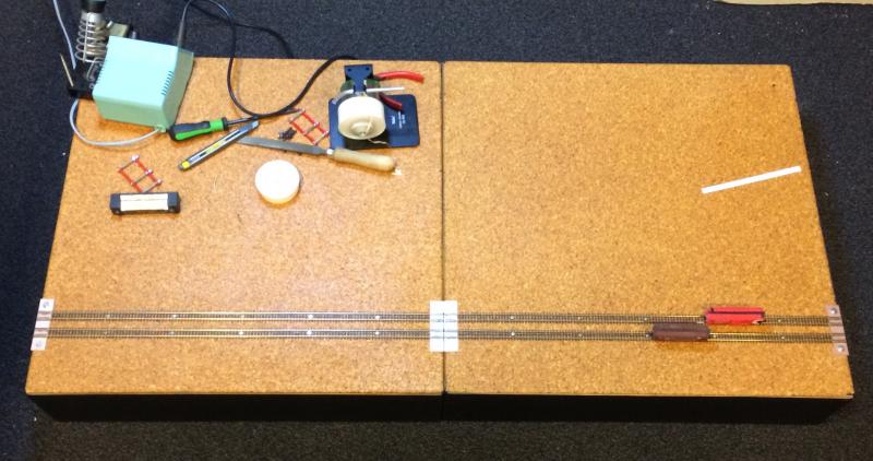

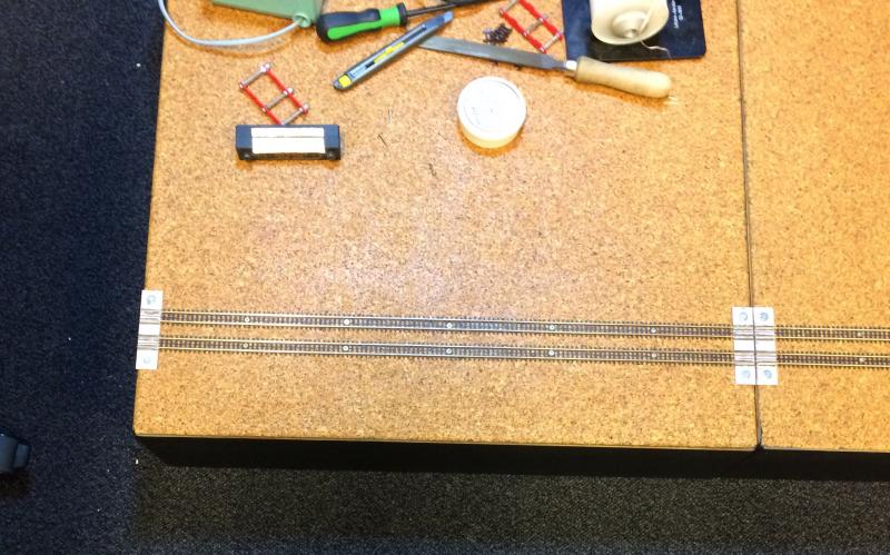

Hoe het overzicht er ongeveer uitziet

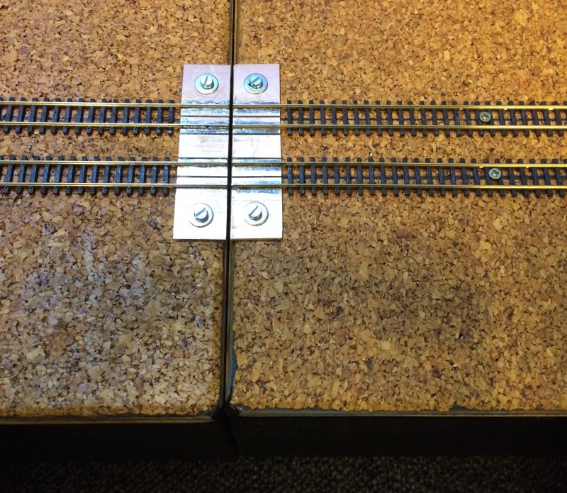

Een megabiels afgehecht

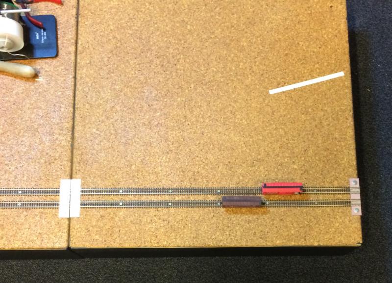

Twee rechte BNUB's (60x59 [cm] dus) tegen elkaar
BNUB een
BNUB twee
En een filmpje van hoe e.a. nu gaat.
En een detail opname van de overgang.

Neeeeee Leen, vier, ik herhaal vier, metalen railrolletjes omdat ik toen ik het met eentje deed m'n vingers bleef branden. Nu kon ik zodra ik een rail gedaan had en rolletje op het soldeersponsje leggen en een andere pakken. Stilhouden is bij het afkoelen van soldeer wel handig / verstandig, maar niet altijd even goed voor de pijnbeleving in je vingers. Alleen duurt het seconden ipv uren. Laat staan 24 uur  ;D
