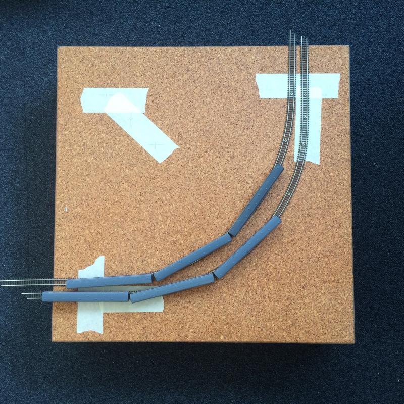

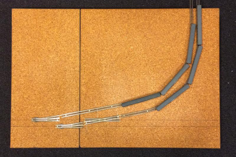

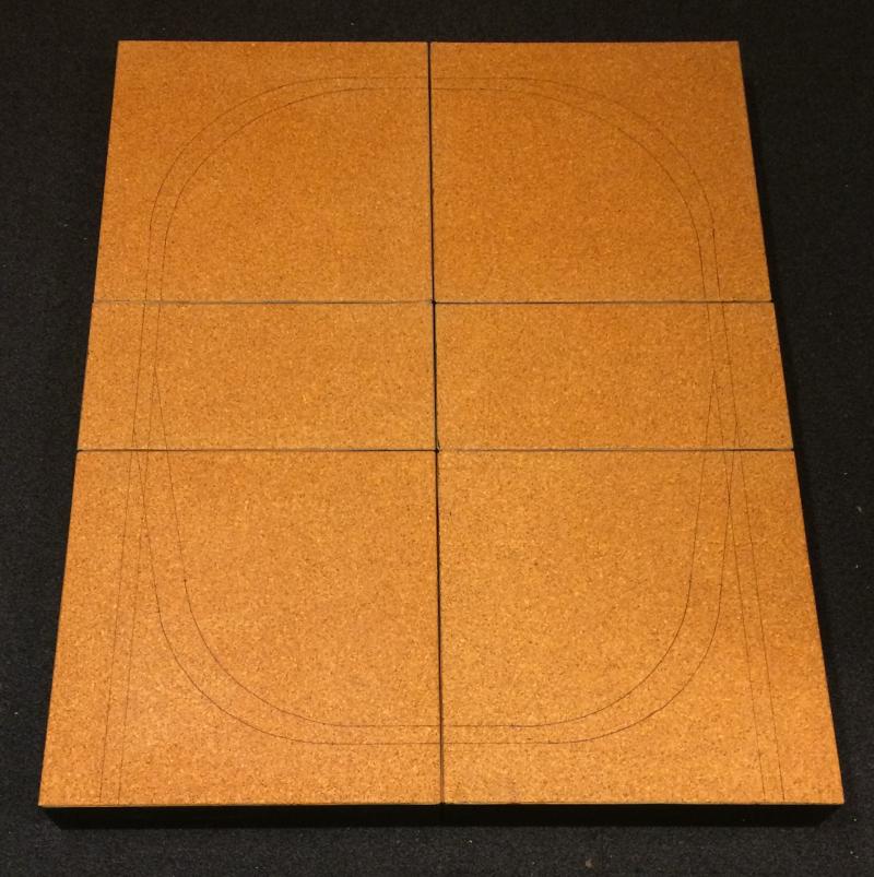

Maar eens aan het testen / uitproberen gegaan met de eerste boog module.
Beide sporen het zelfde middelpunt geven leidde tot het niet vrij lopen van de bakken. Inmiddels eens gekeken wat het verleggen van de boogmiddelpunten verleggen op levert en dat lijkt te gaan werken:
Hierdoor heeft de binnenboog wel een grotere straal dan buitenboog. Ik heb er bewust voor gekozen om bij de bakovergangen een recht stuk van tenminste 10 cm te leggen. Hierdoor passeren ook langere twee-assige wagens (heb een NS postgoederenwagen genomen, een van de langste Europese twee-assige goederen wagens) de bakovergang in rechtstand waardoor de kans op ontsporen op de bakovergangen aanzienlijk wordt verkleind

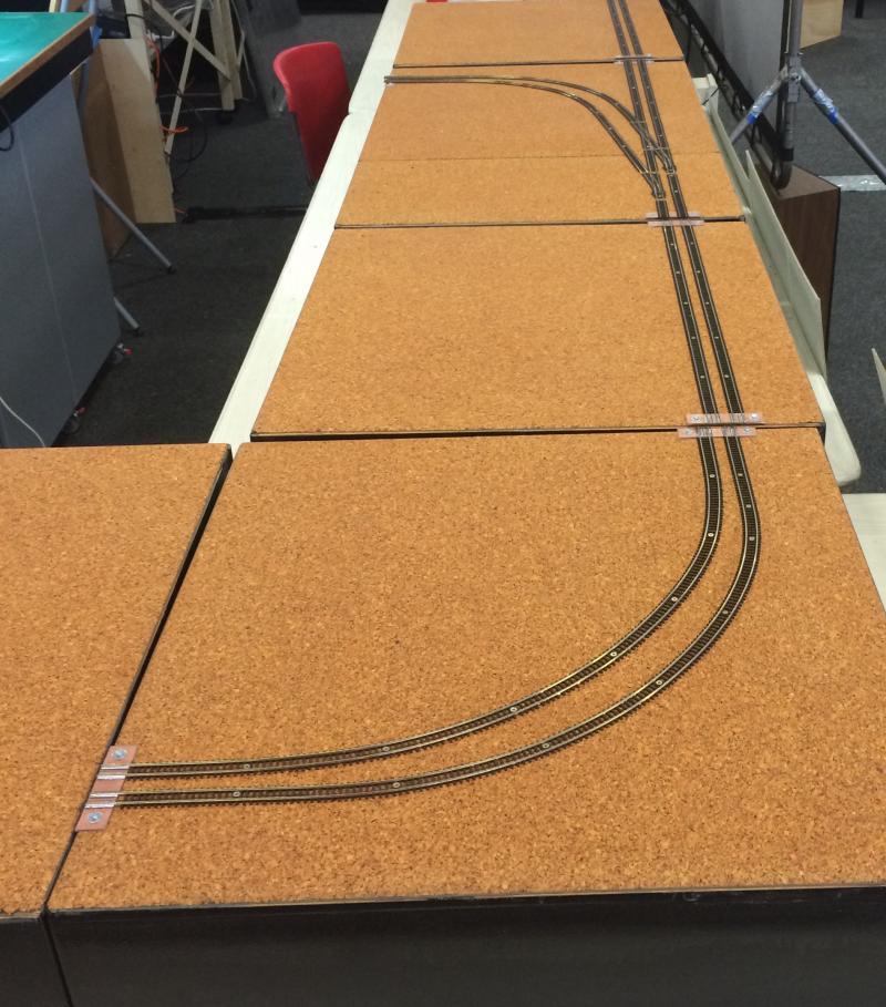

Het hier de andere kant van de boog. Deze kan dus ook gebruikt worden als aftakking
Het afmaken zal tijdens Rail 2015 gebeuren. Dit deels als demo op de BNLS stand, deels omdat domweg m'n flexxen op zijn

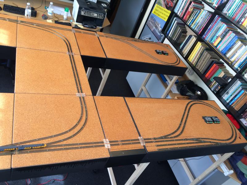

Tijdens Rail 2015 rustig voort en door geploeterd:

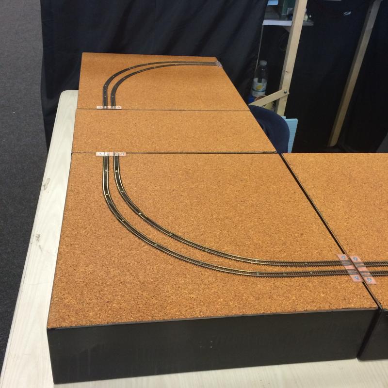

Omdat ik het (natuurlijk
) niet kon hebben dat de h0 bakken eerder klaar zouden zijn als de N bakken:
En ja, de megabiels werken in een keer en ja dus ook met lagere flenzen dan bij h0 gebruikt worden. Oh ja, een en ander staat ook op "bijna geen poten". Onder de keerlus staat een standaard set poten (met kruis) en verder staat er enkel helemaal op de kop een paar poten. Kortom, nix geen doorhang en nix geen problemen met stellen. Gewoon met 1 persoon in elkaar gegooid en met het vingertje even gefrunnikt totdat de railkoppen gelijk liggen. Bij twee overgangen heb ik iets moeten stellen in de megabiels om de uitlijning goed te krijgen. Maar feitelijk is dit enkel het gevolg van het "effe snel" in elkaar gooien van de bakkenopstelling. Het feit dat de cirkel zo klein is helpt ook niet om enige stelvrijheid te hebben op de overgangen.
En een filmpje
Mbt de video: yep d'r is dus een overgang die niet helemaal lekker loopt. Vermoedelijk is dat gekomen doordat er met het solderen een van de Peco-afstandsmallen iets vervormd is. Die megabiels moet ik nog even na lopen. Maar dat gaat toch met allemaal nog gebeuren met een afstandmal die is as zaterdag (30-05-15) bij Edsko ga ophalen tijdens het opbouwen van de h0 bakken.
