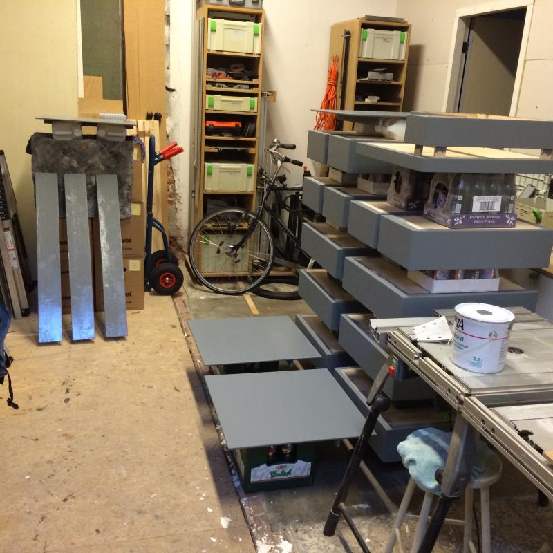

Het voordeel wat je met onbehandeld / ongeschilderd werk hebt is dat je niet zit te tobben met de baggerondergrond van je voorgangers. Het nadeel is dat het een proces is van 2 stappen vooruit, 1 achteruit.
Maar goed, 1x gegrond, gaatjes dichtgeplamuurd, geschuurd en nu dus weer een keer in grond. Morgen maar eens de eerste laag zwart. Dan lijkt het toch net of er voortgang gemaakt wordt. Helaas worden de volgende lagen zwart weer zo'n 2 vooruit - 1 achteruit verhaal. Maar .... we komen d'r wel.
Kurk en plak liggen al grijpbaar voor de volgende fase
Blijmoedig voorwaarts tobbend op weg naar de horizon

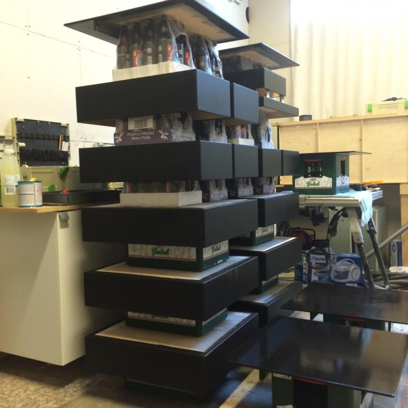

Normaal doe ik over grondverf hoogglans (wordt harder) maar van een mislukt inspraakproces had ik nog een pot goede maar dure matverf over. Dus de 2 basis lagen doe ik bij dit project met deze matlak. Heeft wel het voordeel dat je bij de tweede laag goed de heilige dagen kan zien, wat bij hoogglans vele malen lastiger is. Maar, d'r zit dus lekker de gang in
Ook word ik steeds bedrevener in het compact stapelen van alle losse onderdelen
Hopelijk morgen de tweede laag zwart. Daarna kan het kurk er op (de lijmpot staat al links en de kurkrol staat links net buiten beeld)

Omdat bij de huidige buitentemperaturen de temperatuur in onverwarmde ruimtes ook niet echt briljant is, de hele stapel (ook omdat ik morgen het eerste deel van de dag toch niet op kantoor ben) maar even in het kantoor gezet. Dan kan daar, met de CV aan e.a. even doordrogen. Nu net de tweede laag zwart er op gezet.
Morgen kan dan het kurk er op.
Verder moet ik dan ook de gaten in de zijkanten er in gaan zetten. Anders kom ik in de problemen met het in de Bernardolie zetten van de bovenkanten. Voor de bovenkanten moet ik de modules op hun poten kunnen zetten en ik heb geen 24 poten (heb ik ook niet nodig onder normale omstandigheden) om dat per module te doen. De enige manier om dat op te lossen is dus alles dan door te kunnen koppelen en daarvoor heb ik dus de gaten nodig.
Of ik e.a. voor Houten af ga hebben ......
. Maar goed dan heb ik aan de keerlusmodules genoeg

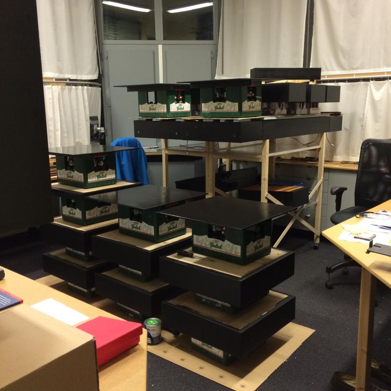

De gaten zijn geboord en voorzien daar waar nodig van intrekmoeren. Alle bovenkanten (ex. 2x BB, toen was het kurk op) zijn voorzien van kurk. Morgen de kanten afronden en daarna e.a. in de Benarolie
De lege bierkratten en de Paarse eland zijn dus even opzij gezet, die komen weer van pas bij de behandelen van het kurk

10 February 2015, 23:45:30 »
Zonder rail zeker
, al zijn dit utilitaire bakken dus die moeten redelijk compact gestapeld kunnen worden.
Ik heb ze dus even in een 2x3 configuratie aan elkaar geknoopt. Niemand hoeft meer te twijfelen aan de stijfheid van de constructie, want 2x3 staat dus prima op poten enkel op de vier buitenste hoeken
