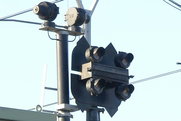

Dat zou best eens kunnen kloppen. Zou heb ik ook het idee dat deze brugseinen, zeg maar de eerste uitvoering, ook van datzelfde type armatuur gebruik maken:

Klopt, voor het dwergsein was dan een 4 pit geplaatst met wit licht, deze brandt als er veilig gerangeerd kan worden in het gebied achter het sein.
Dit was is dezelfde behuizing als het oude vertreksein (rond).  De behuizing zoals getoond bij de brug (WIBR) is inderdaad ook hetzelfde.

Die bedoel ik inderdaad. Zo te zien werd dat type behuizing voor veel zaken gebruikt.
D'r staat me bij dat o.a. op Rotterdam West / Schiedam op het spoor richting Den Haag een dergelijke lamp vanuit de kap naar beneden hing. Vraag me niet waarom dat beeld me is bijgebleven, maar dat zit nu eenmaal in het hoofd. Er hing een los V bord onder.
Het sein van de pdf van Peter is volgens mij een latere uitvoering
