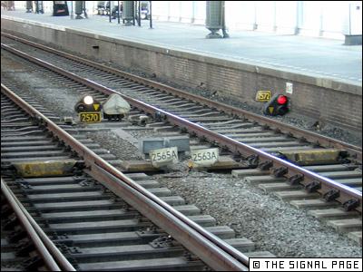

Over de seinen in Amsterdam: Dit zijn de zogeheten "Middenvoetbrugseintjes". Bij deze seinen gelden de volgende seinbeelden:
- Rood = Stoppen
- Wit = Geen opdracht, vorig seinbeeld blijft geldig.
Plaatje:
Bron: TheSignalPage.nl
« Laatst bewerkt op: 05 September 2014, 13:57:36 door Servé »
Vriendelijke groet, Servé.
Emiel_nl
  • Berichten: 586
Re: Vertrekseinen
« Reactie #22 Gepost op: 05 September 2014, 08:16:21 »
Middenvoetsbrugseinen (alleen te Amsterdam Centraal):
Rood: stoppen voor het sein
Wit:
Bij nadering: het lichtsein heeft geen betekenis
Bij vertrek vanuit stilstand:
rijden toegestaan met een zodanige snelheid, die niet hoger is dan 40 km/h, om op elke plaats achter dit sein, waar een belemmering voor het verder rijden aanwezig is, te kunnen stoppen.
Aldus de omschrijvingen aldus in het huidige seinenboek.
De hierboven geplaatste tekst "Geen opdracht, vorig seinbeeld blijft geldig" klopt niet, want een wit middenvoetsbrugsein krijg je ook als het spoor bezet is en het voorgaande seinbeeld geel is geweest. Zou je het voorgaande seinbeeld moeten blijven opvolgen, dan zou het voorgaande seinbeeld geel-knipper moeten zijn geweest en dat gebeurt nooit aldaar. De seinopvolging is altijd geel-wit-bezet spoor.
Groetjes,
Emiel
Als dat zo is, dan zou jouw betekenis niet kloppen:
Wit:
In dat geval zou het wel degelijk een betekenis hebben, namelijk "ROZ"...
Ik ga het eens nazoeken.
