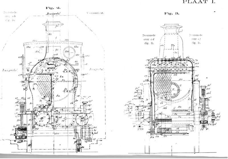

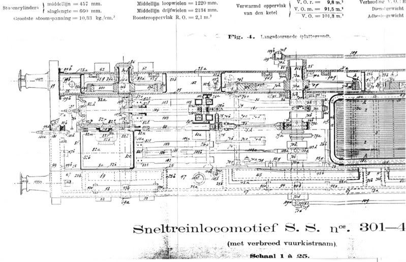

Ik heb het genoegen een fabriekstekening te bezitten van de SS 301-475 met verbreed vuurkistraam. Deze tekening komt uit een oude Gids van Gadsonides. Ik heb het dus even nakeken.
De cilinders liggen horizontaal, d.w.z. het hart van de zuigers liggen "vlak" in het verlengde van het hart van de as waar de exentrieken op zitten (voorste aangedreven as). Als ik het voor aanzicht bekijk dan ligt het hart van de bufferbalk iets onder het hart van de cilinders.
De bufferbalk steekt aan beide zijden een behoorlijk stuk buiten het frame.
Als er verder vragen zijn, dan wil ik het met genoegen na kijken. Mijn tekening bestaat overigens alleen uit de machine, een tekening van de tender zit er niet bij.
Frans

Beste Frans,
Dat is een mooi bericht. Dan hoeven we hier geen discussie meer over te voeren.
Ook in model ligt het hart van de bufferbalk onder het hart van de cylinders. Alleen doordat de wielen in 1:87 iets breder zijn moet het chassis iets breder worden, waardoor de bufferbalk nog maar een fractie van een mm aan beide kanten uitsteekt.
De tekening is wel interessant. Is die te kopieren of op een veel te groot formaat??

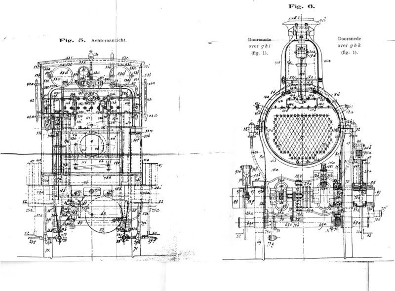

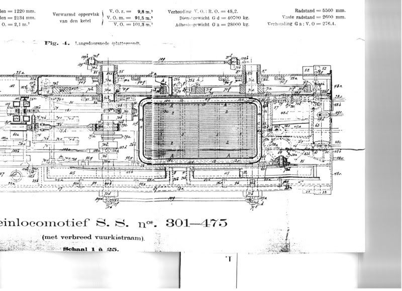

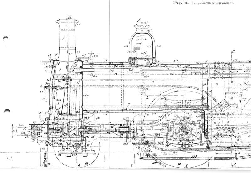

Voor de liefhebbers.....
Daar is de tekening van de SS 301-475.
Ik heb hem in zes delen gescand.
Het is een oude tekening en op sommige plaatsen wat onduidelijk, maar beter dan niets. In ieder geval zijn er een aantal belangrijke punten in de constructie duidelijk zichtbaar. De tekening heeft geen maatvoering. De nummers verwijzen naar de onderdelen, waarvan er in het gids van Gadsonides een flink aantal in detail te zien zijn. Mochten er vragen zijn over onderdelen, dan kan ik dat mogelijk opzoeken, omdat ik flinke delen uit dat boek heb gecopieerd. Het was van belang voor mijn 1700, waarvan een aantal onderdelen gelijk zijn aan de SS machine.
Er zijn wat maten zichtbaar op de tekening met o.a. de wielen.
Veel plezier,
Frans

Beste Frans,
Heel erg bedankt. Hier staat nog heel veel meer interessants op. Bijvoorbeeld de bovenaanzichten geven info over de bufferbalk, zoals je al zei, maar ook over de koppelstangen en de krukken en hoever die uitsteken. Ook zie ik veel meer info over het binnenliggende drijfwerk en schuifbeweging. Dit wordt smullen.
Ivo

Hoi Frans,
De link met image-1 doet het niet , ik denk dat daar het zijaanzicht voorzijde loc op staat.
Groeten Stephan.

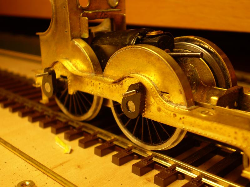

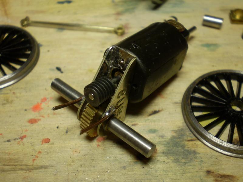

Eergisteren de bouw van de NS 1300 weer opgepakt. Zoals werd aangeraden eerst maar eens proberen de zaak goed aan het lopen te krijgen. Het chassis liep al goed onder de vingers. Dat wil zeggen met de vinger op het chassis en/of de opbouw over rails en wissels voortduwen en voelen of er ergens zware punten zitten. Dat was niet het geval en dat is alvast een teken dat de speling in het hele chassis niet te klein en niet te groot is. Waar zit de speling:
* tussen de assen en de lagers
* tussen de lagers en het chassis, voor zover deze niet zijn gesoldeerd in het chassis. Omdat het een gecompenseerd chassis is, moeten de lagers kunnen bewegen, dus er zit speling
* tussen de krukken en de koppelstangen
En dan misschien wel het belangrijkste voor een lopend chassis van een stoomlok: de kwartering. Dat is in dit geval misschien iets makkelijker, omdat je niet de wielen nauwkeurig hoeft te kwarteren, maar de krukken.
Dus de volgende stap wordt het wormwiel op de motoras drukken en het chassis op de motor proefdraaien. Daarvoor is wel het een en ander nodig. Ten eerste omdat ik me afvroeg hoe lang de assen moesten zijn heb ik na het chassis eerst de lokopbouw gemaakt. Daardoor zag ik dat er een fors stuk, wel 6mm van de assen moest worden ingekort. Dus daarmee maar eens begonnen.

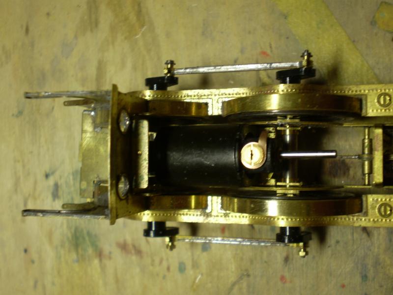

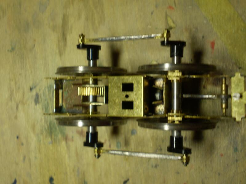

Op dit plaatje zie je het chassis met lokopbouw zonder ketel van de bovenkant. Goed is te zien dat de krukken en de koppelstangen uitsteken, terwijl de krukken onder de voetplaat moeten zitten.
Hier het chassis met lokopbouw van de onderkant
En het chassis zonder lokopbouw aan de onderkant.

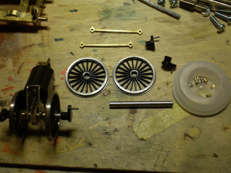

Als je op deze basis gaat gokken hoe ver de assen met krukken moeten uitsteken ga je geheid in de fout. Dus daarom heb ik eerst de lokopbouw in elkaar gezet. Bovendien heb ik op die manier al vroeg gemerkt dat de lokopbouw te smal was voor de wielen in de juiste spoorbreedte, waardoor ik de lokopbouw uiteindelijk breder moest bouwen en dus ook de assen langer dan op basis van een op normale breedte gebouwd chassis.

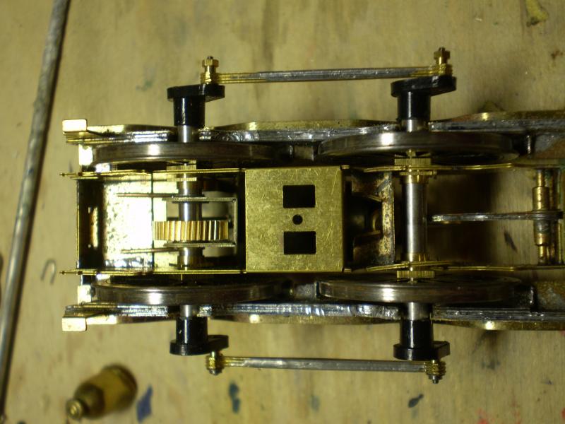

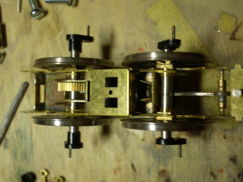

Om de assen korter te maken moet de hele zaak weer uit elkaar. Daar zag ik tegenop, omdat het geheel zonder zware punten liep en na uit elkaar halen en in elkaar zetten, moet je maar weer afwachten of dat weer lukt.
Hier ligt de middelste as uit elkaar.
Je ziet hier de wielen, de koppelstangen, de as, de krukken met schroeven en in het dekseltje van een fotoroldoosje de lagers van de koppelstangen en de schroefjes om deze mee vast te zetten.
De motor met aandrijving en motoras is ook uit het chassis
Na zagen en weer opnieuw in elkaar is dit het resultaat
Van onderen zonder lokopbouw
En van opzij met de lokopbouw erop
Ook de achterste as zit er weer in en zo zie je het verschil tussen een ingekorte as en de as op oorspronkelijke lengte. Dit is een enorme verbetering en de krukken vallen nu keurig onder de voetplaat.
Volgende stap is het monteren van de aandrijving. Hiervoor heb ik eerst het gat in de beugel waar de motor in vast zit opgeboord tot 6mm zodat de motor met worm nog gedemonteerd kan worden. In de praktijk zal dit wel lastig zijn, omdat een van de schroefjes in de beugel achter het wormwiel zit, waardoor je er met een schroevendraaier niet meer bij kunt.
Hier zit de aandrijving in elkaar.
Het schroefje, waar ik het net over had, is op deze foto niet meer te zien. Het wormwiel wordt met loctite op de as vastgezet, nadat ik de as op de juiste lengte heb gemaakt. Alleen wil ik nu toch de motor er weer afhalen, omdat ik eerst het chassis weer in elkaar wil zetten om het geheel eerst weer gewoon met de vinger voort te bewegen op het spoor. Met motor met worm erin lukt dat niet.
De messing pennen, die ik aan de beugel heb gesoldeerd, zijn een trucje van Maykel, die hij heeft toegepast op de NS 8200, om de motor met aandrijving demontabel te maken. Deze pennen klemmen onder een dwarsverbinding in het chassis en met een beugel op de motor, zit de hele eenheid muurvast, maar demontabel in het chassis.
Dus de volgende stap wordt de motor as weer met lagers in het chassis zetten, de krukken monteren en kwarteren en vervolgens de koppelstangen erop. Dan net zo lang een van de 4 krukken een heel klein beetje verdraaien, totdat het geheel weer mooi loopt.
