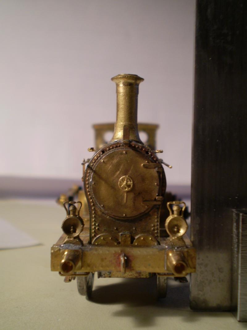

Edwin:
Deze had ik eerder ook nog beloofd. Blokhaak naast de lok gezet en zo goed mogelijk recht van voren een foto. Alles zit nog niet aan elkaar geschroefd, maar mijn conclusie is toch dat het niet aan de vertekening van lenzen ligt, maar dat de schoorsteen inderdaad licht naar rechts staat.
Dat wordt weer een tijdje verwarmen en schuiven net zo lang tot hij iets beter staat. Ik kan er in elk geval nog goed bij van binnen.
Ik heb constructietekeningen van een 1700, de cilinders van dat ding liggen horizontaal, de loopassen liggen ruim voor en achter de cilinders dus die zitten sowieso niet in de weg.
Kijk dat werpt weer nieuw licht op de discussie. Bij de 1300 zit zonder twijfel de loopas onder de cylinders.
