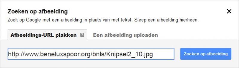

Je kan de url, waar het plaatje staat, kopiëren in en plakken  in "Google Afbeeldingen" in het zoekvenster.
Hij zoek dan op plaatje, niet op de naam ervan.
Martijn.
Dank je Martijn. Weer wat geleerd.
Mvg, Michel

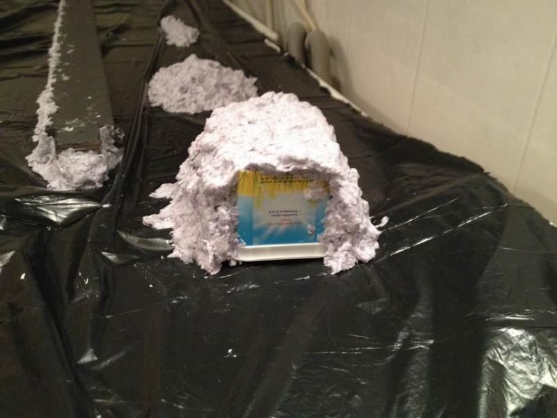

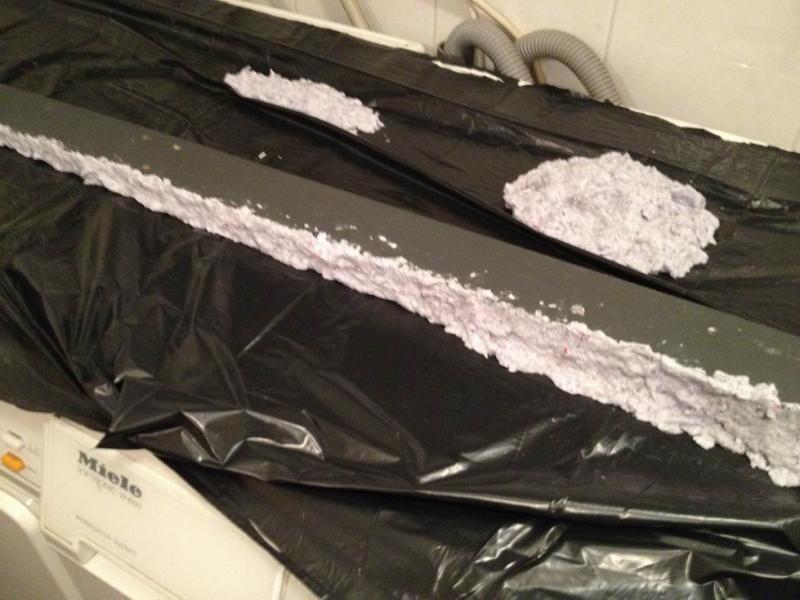

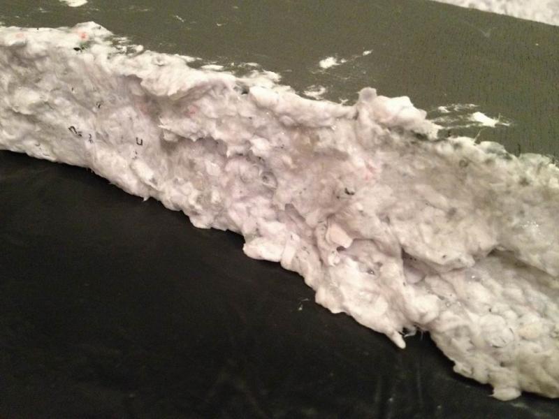

Om de zijkant van de oprit te voorzien van rotsen heb ik papier-maché-pulp gemaakt op deze manier
De zijkant had ik al voorzien van plastic vliegengaas en daar heb ik de pulp opgesmeerd. Dat ziet er dan zo uit:
en zo (op de achtergrond nog wat rotspartijen omdat ik natuurlijk veel te veel had gemaakt):
En een proef voor een mogelijke tunnelingang onder de berg die er nog moet komen:
Groet Freek

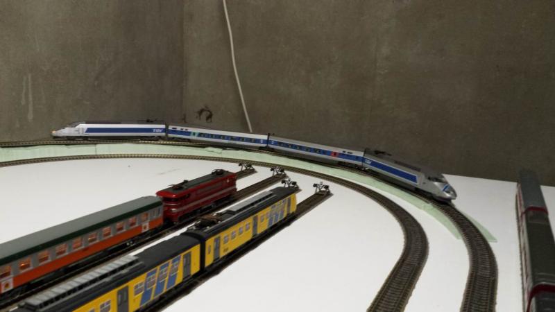

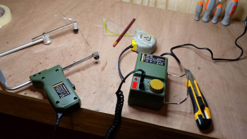

Vanmiddag eens aan de gang gegaan met de styrofoam om de oprit naar de verhoging aan de andere kant te maken. De rechte stukken toch maar gesneden met een afbreekmes; maar de ronde stukken in de bochten heb ik me toch maar een proxxon aangeschaft.
Deze gebruik ik dan ook om de 'hoogte' in de stukken te snijden. Dat valt nog niet mee om in 6 cm brede maar ronde stukken netjes glad te snijden dus is hier en daar nog een passtukje nodig. En dan ziet het er zo uit:
De helling is 2% en dat is in ieder geval een stuk minder dan aan de andere kant (3%).

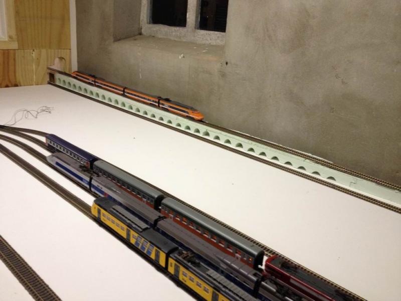

Het rechte deel van de oprit nu ook op hoogte gesneden en met de proxxon een illusie van een brug gegeven.
Hij moet nog wel verder afgewerkt worden (uitvlakken/kleuren) maar voor een absolute beginner op dit gebied ben ik wederom niet ontevreden  :)

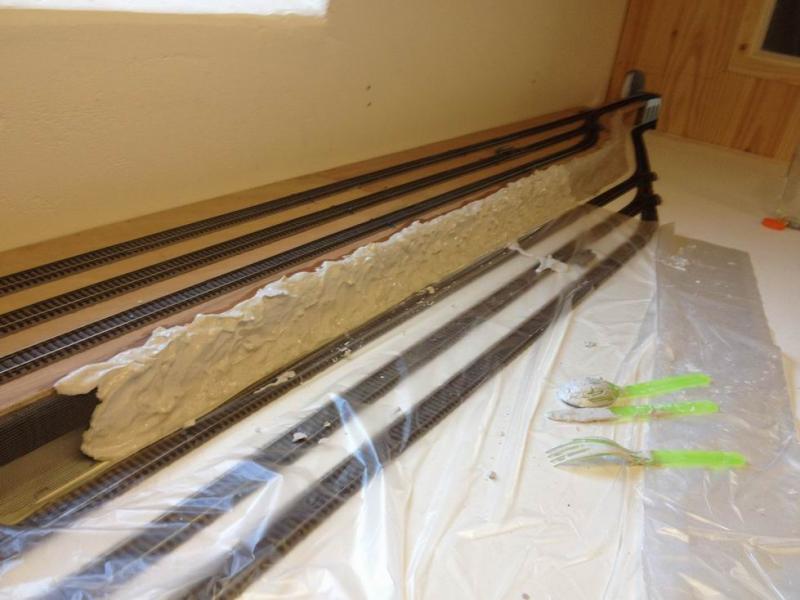

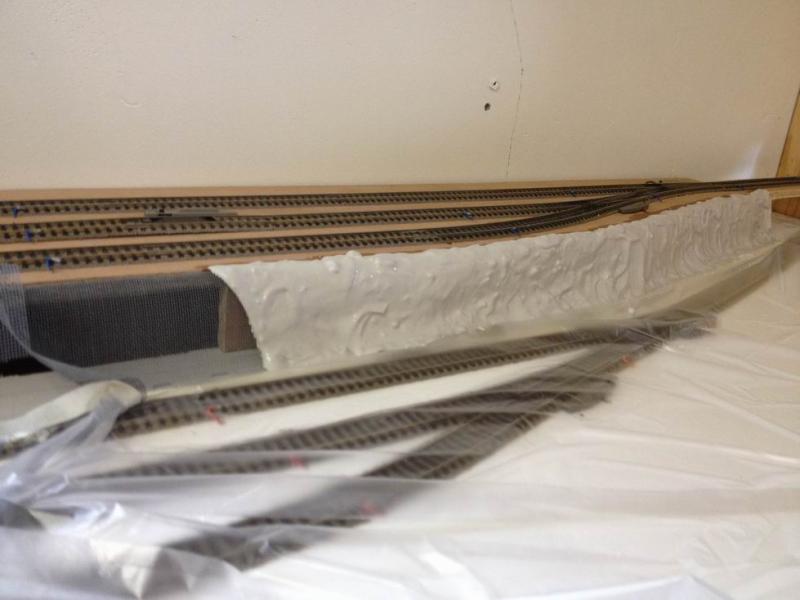

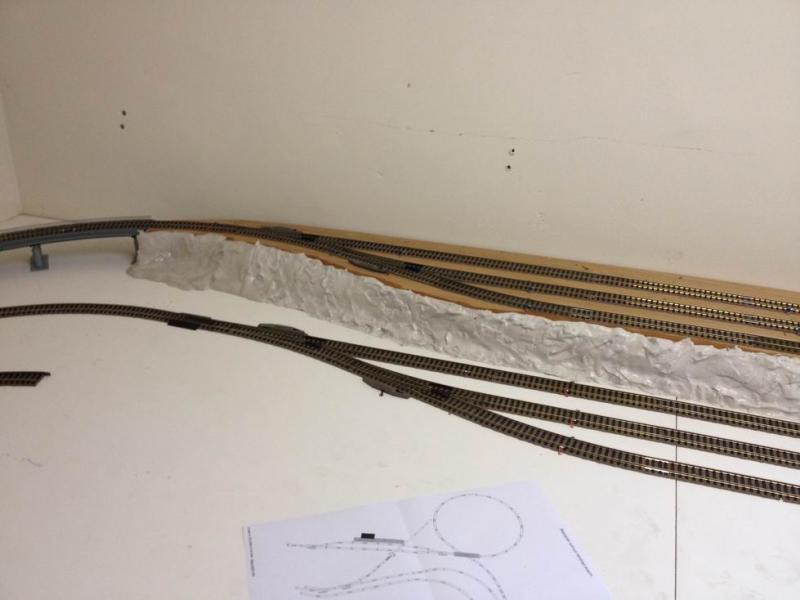

Vandaag eens even met gips aan te gang gegaan om de rotswand te maken onder de 6 cm verhoging aan de achterzijde. Ik heb plastic vliegengaas aan de boven- en onderkant vastgeniet als basis voor het gips.

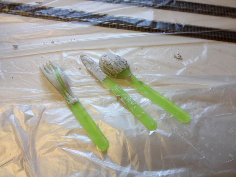

Ik had zowel snelgips als roodband. Omdat ik niet weet wat het verschil is ben ik maar met het snelgips begonnen: net zoveel water er bij dat het bijna vloeibaar is; met een lepel over het vliegengaas gieten (van boven naar beneden) en dan met de bolle kant van de lepel het gips weer van beneden naar boven uitsmeren. Uiteraard had ik de rails eronder met plastic afgedekt. En dan is dit het resultaat van de eerste portie gips:
De tweede portie gips heb ik iets dikker gemaakt. Dat ging vanzelf want ik heb nu het aanmaken langer gewacht dan bij de eerste portie en toe werd de hele portie opeens wel erg snel hard. Dus weer water erbij en goed roeren. Omdat er toch nog wat klonten achterbleven, heb ik deze portie met de zijkant van een mes aangebracht. Dik op het gaas smeren en daarna voorzichtig wat uitsmeren. Dit was mijn gereedschap (de vork was om te roeren en van mijn vrouw mocht ik ons goede bestek niet gebruiken:
En dit was het resultaat met de tweede portie gips:
Omdat het iets dikkere gips (zeg maar als dik pannenkoekenbeslag) met het mes mij beter beviel dan met de lepel, heb ik de rest ook op die manier gedaan. Je kunt er dan ook iets meer vorm aan geven.
Dit is het laatste stuk:
Het moest een vrij rechte rotswand worden en dat is in mijn ogen ook goed gelukt.
Het gips is nog wel erg nat en ik hoop dat het niet teveel gaat nazakken anders krijg ik problemen met het spoor eronder. Vanavond nog maar weer even gaan kijken dus.
