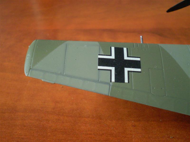

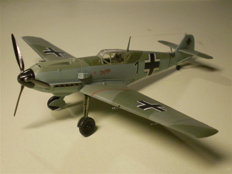

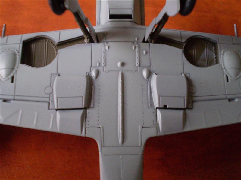

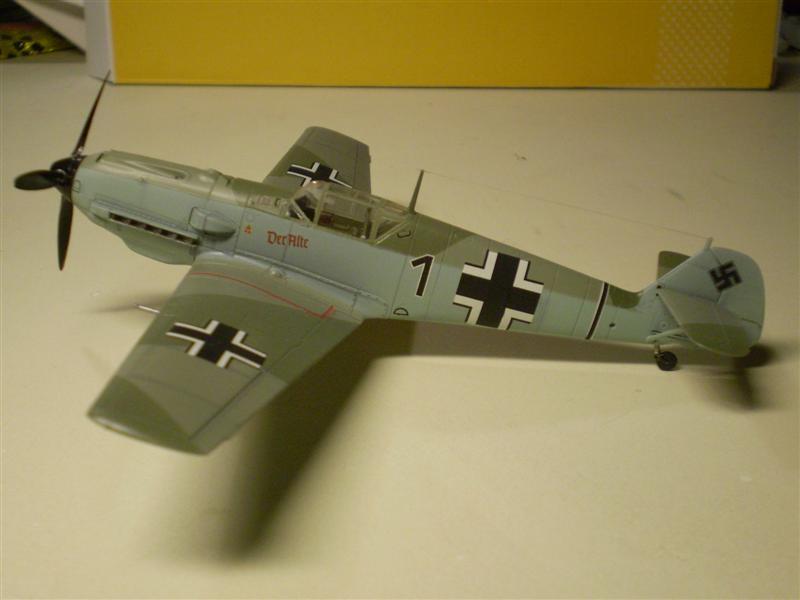

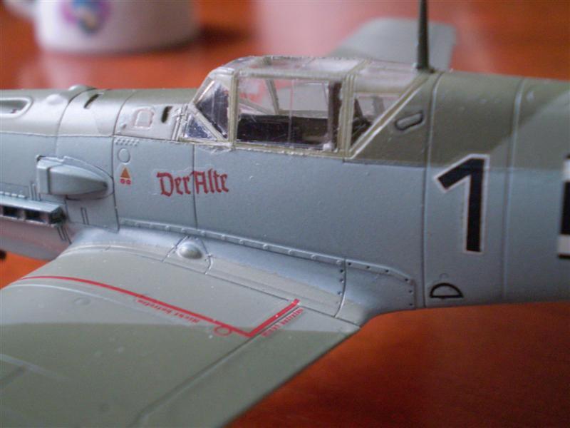

Geen onderdelen voor de oersik, golflijn op de stalen D, nadenken over het afbouwen van mat '24. Dan is soms de inspiratie op. Tijd voor wat afleiding:
Messerschmitt Bf109E-4, Schwarze 1 van 4./JG186 gevlogen door Hauptmann Robitszch, de commandant van 4./JG186, welke op 10 mei 1940 een noodlanding maakte op de Kooij na beschadigd te zijn door tlt Van Overvest in Fokker DXXI 319.
Het heeft weinig met modelspoor te maken, maar het is wel leuk een vrijwel perfecte plastic kit van Tamiya in elkaar te zetten en vervolgens nieuwe verftechnieken op toe te laten. Op dit model heb ik het zogenaamde pre-shading toegepast wat best zichtbaar is (niet zo op de foto's). Dit betekent het voorzichtig in een donkere kleur spuiten van alle naden, voordat je de eindkleur aanbrengt. Deze naden zijn dan donkerder en vervagen heel geleidelijk. Ik wil nog met pastels wat uitlaatroet langs de bovenkant van de vleugels op de romp aanbrengen.
Volgens mij heeft Jaap nog eens zijn Tomcat laten zien.

Het hoort wel niet op dit forum, dus misschien word ik nu wel geveegd:
Pre-shading:
In het RLM 02 grijs bovenop de vleugel goed te zien in in het blauw aan de onderkant en langs de vleugelwortelbeplating.

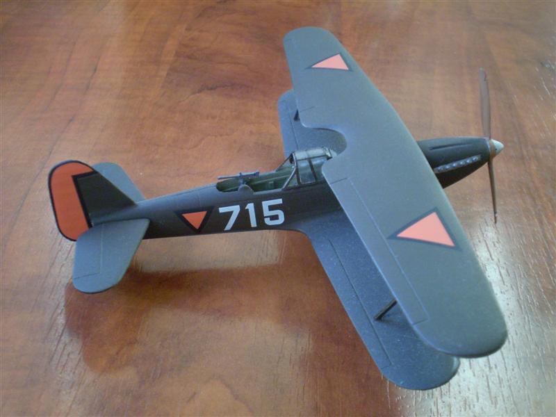

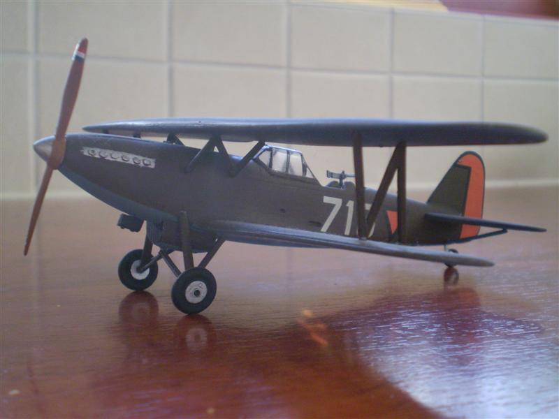

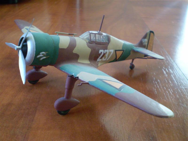

Tsja, en dan die andere vliegtuigen. Zoals zovelen begonnen met een doosje of zakje van Airfix of Frog en die dan zo netjes mogelijk in elkaar lijmen. De modellen werden door mij vooral geselecteerd op het aantal onderdelen. Later met een kwastje en de bekende Humbrol verf begon het schilderen en nog weer later wilde ik vooral Klu modellen maken. Daar waren toen nauwelijks transfers voor, maar ik ontdekte dat ik met crèpe tape mooie rozetten en goed gelijkende Klu nummers kon maken.
Ook in de plastic modelbouw heeft de ontwikkeling sinds de jaren '60 niet stil gestaan en zijn de meeste modellen nu veel accurater, hebben gegraveerde lijnen ipv opliggende en is er een enorme hoeveelheid after market spul verkrijgbaar van ombouwsets, transfers, cockpitkappen, spuitmaskers voor cockpitkappen, geëtste messing detailsets en nog veel meer.
Maar om in de sfeer van mei 1940 te blijven:
Fokker D-XXI, nog met de hand geschilderd, een redelijk model van Pioneer
Fokker C-X, gespoten model van Czechmaster. Dit is een resin model

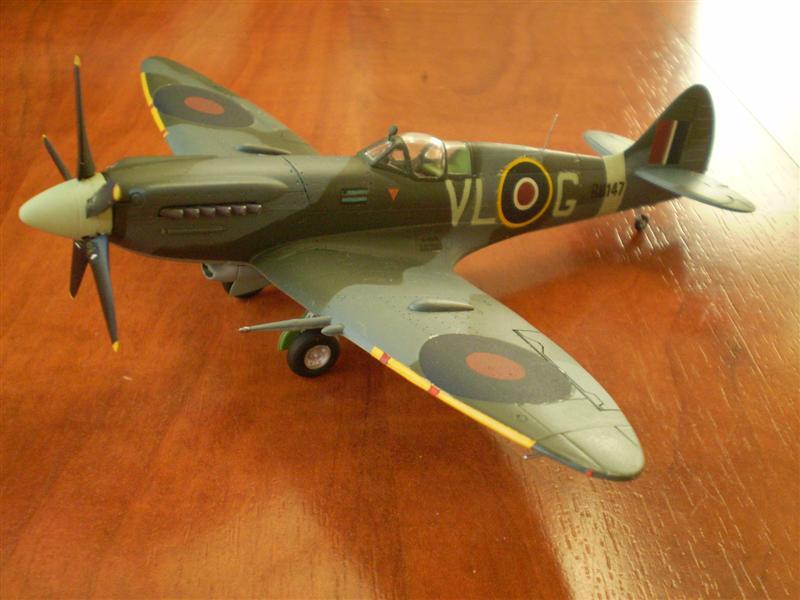

Later toen de kansen waren gekeerd werd dit ingezet:

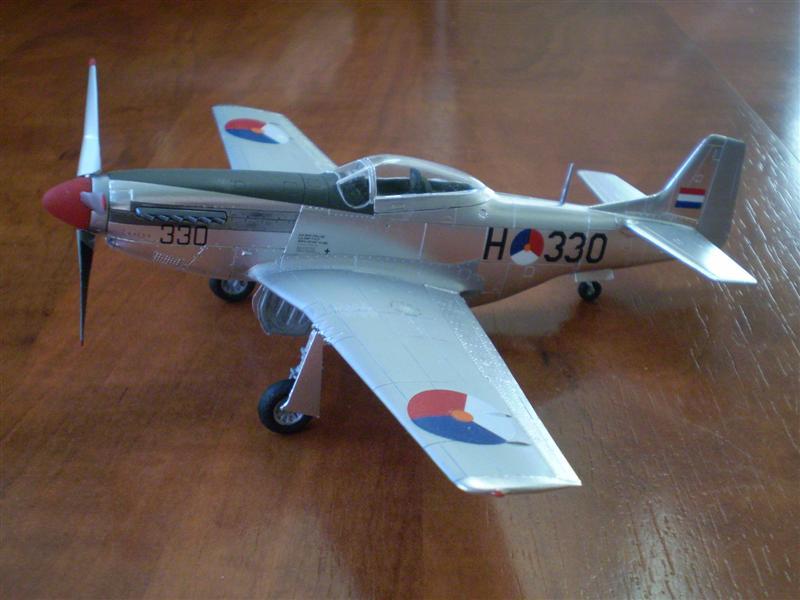

Spitfire Mk. XIVc RAF 322 'dutch' Squadron, model van Fujimi

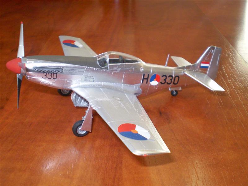

P51 Mustang van het KNIL tijdens de politionele akties van Tamiya
Hier heb ik op de romp en de controlevlakken van de vleugel zogenaamd bare-metal foil toegepast. Dit is dun metaalfolie met een kleeflaagje dat je in alle naden kunt duwen.

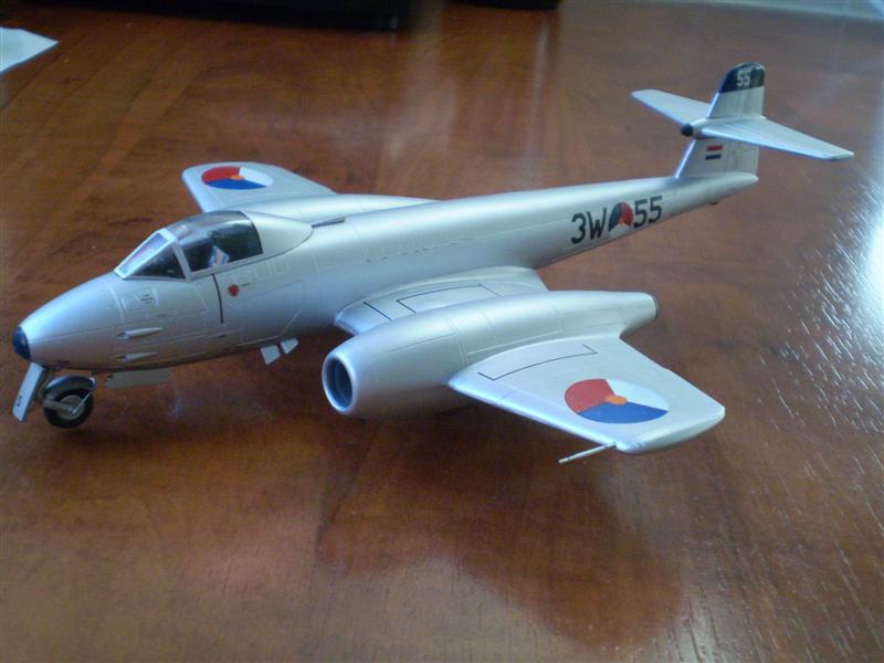

Gloster Meteor Mk. 8 van Klu 322 Sq in high speed silver van Xtrakit

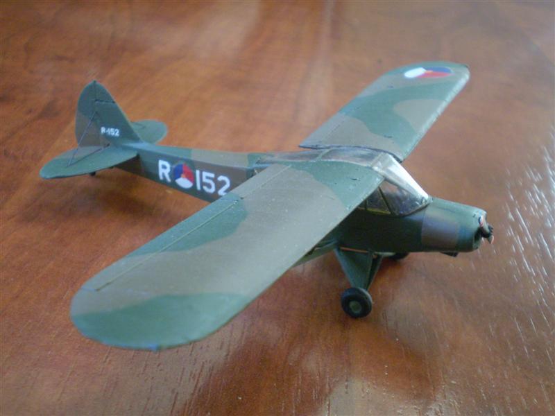

Piper L18C van 298 Sq (?) model van Broplan, nu nog in gebruik als sleper bij zweefvliegclubs

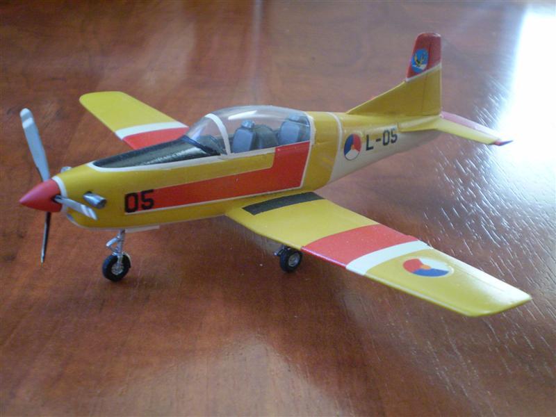

Pilatus PC7, model van Aeroclub in resin, van de vliegopleiding in Woensdrecht

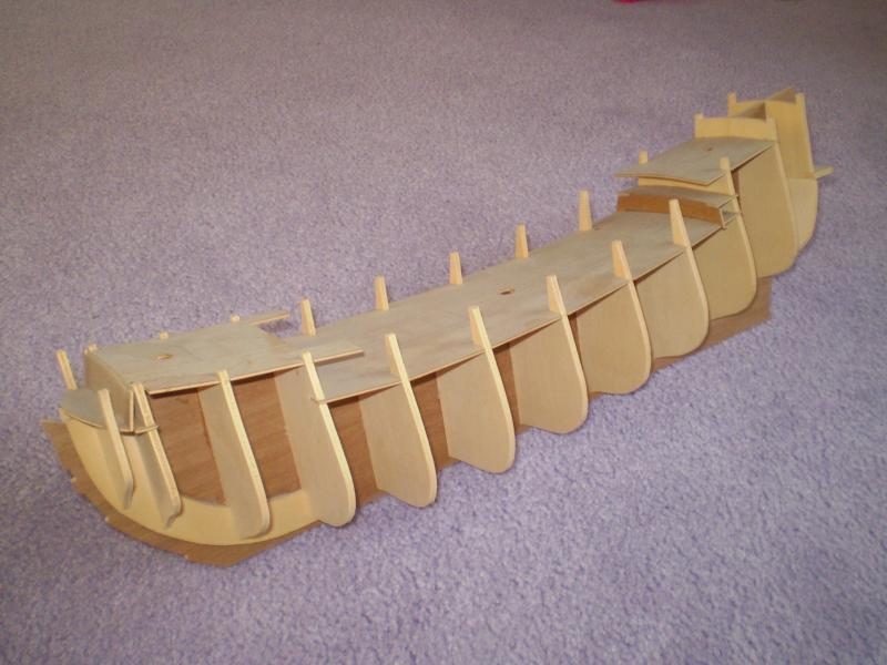

En als ik nu geen zin meer heb in modelspoor, plastic modelbouw of iets dergelijks dan kan ik hier mijn tanden nog eens inzetten:
Kiel en spanten van de prins Willem van Corel
Ivo

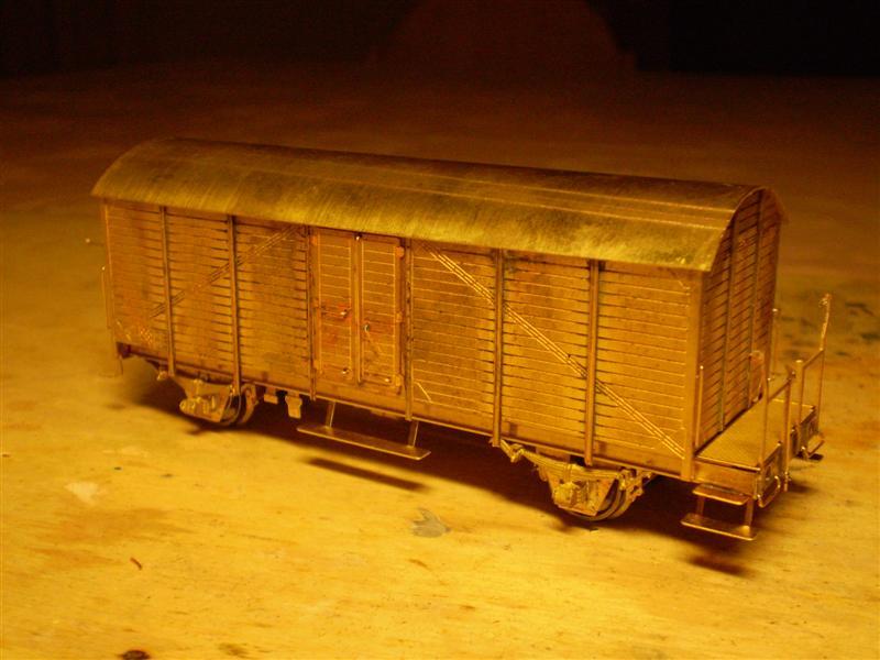

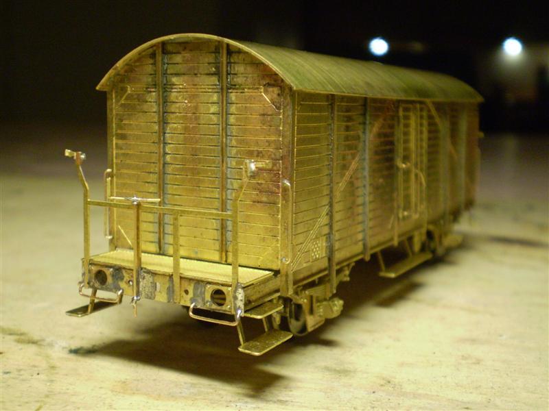

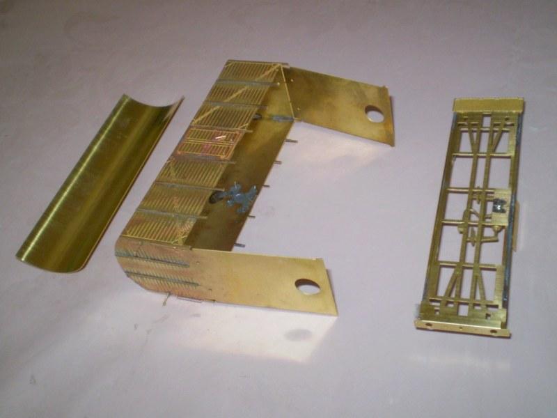

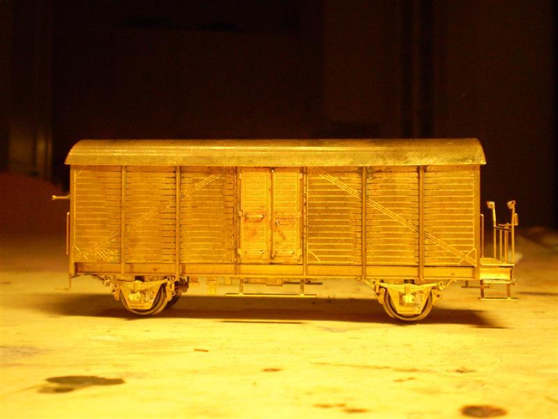

Vorige week zaterdag een Philotrain kitje uit de kast gehaald en daarop heb ik laten zien hoe je messing kunt solderen tijdens de eerste Beneluxspoordag in Den Bosch.
Ik heb beloofd de vorderingen te laten zien. Het gaat hard:
Deze stond al in het Beneluxspoordag draadje. Dit was vorige week zaterdagavond
Dan nog een paar uurtjes fosforzuur snuiven en dan is de messing ruwbouw al klaar:
Dit was donderdagavond. De zaak heeft donderdag nacht in de soda gestaan en daarna realiseerde ik me dat ik de u profielen nog moest afknippen en nog een paar details verbeteren.

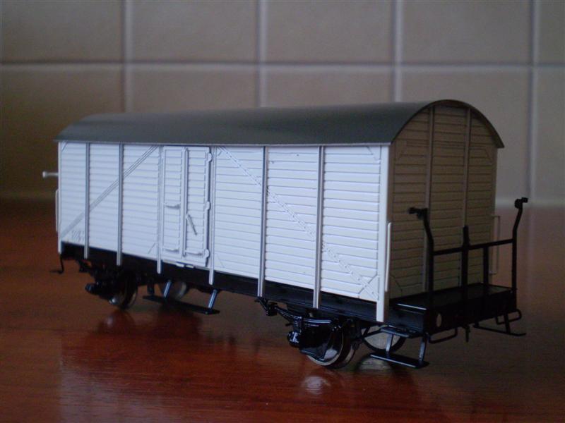

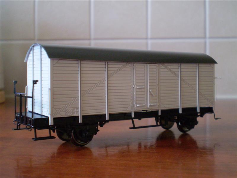

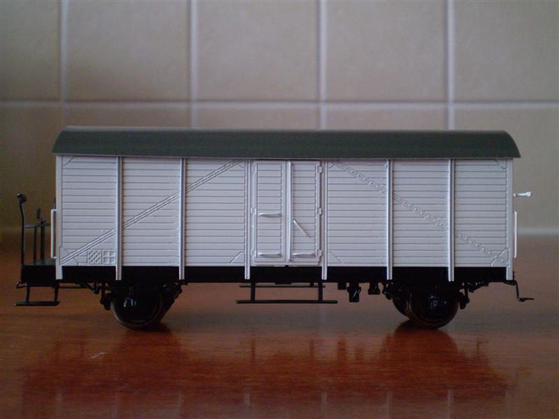

Gisteravond was alles schoon en droog, dus de airbrush van stal gehaald en na een dik uur is dit het dan tot nu toe:
Alle handgrepen worden nog zwart en daarna komt het spannende opbrengen van de opschriften. Met name spannend, omdat het afwrijftransfers zijn met grote rode letters Amstel Brouwerij, die deels over de u profielen heen moeten.
Moet wel lukken.
Ivo
