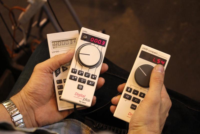

Met twee muizen doe ik het nog wel eens. ene muis in de linker hand, andere in de rechter hand.
Ik doe t wel eens met 3 ;) :
Intensief, maar het gaat  ;D :)
1modelbouw1
  • Berichten: 75
Re: 3e multimaus ???
« Reactie #24 Gepost op: 21 August 2014, 18:52:56 »
Met drie muizen in twee handen en dan ook nog een hand vrij om een foto te maken.
