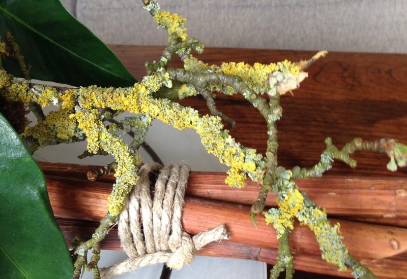

Mijn vrouw heeft iets voor pasen gemaakt uit de eigen tuin. We hebben een boom waarvan de takjes uiterst fraai bemost zijn.
Een uitdaging om deze op de een of andere manier te fixeren, en dmv zeeschuim en vezeltjes verder tot modelboompjes te transformeren.
Ook heb ik al een hele waslijst aan spulletjes voor het groen, dus ik kan voorlopig verder met 'pielen'.
Grzz, Hans
