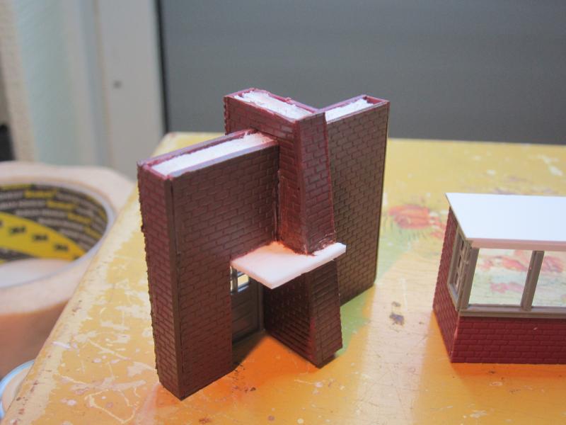

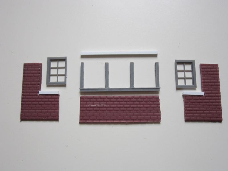

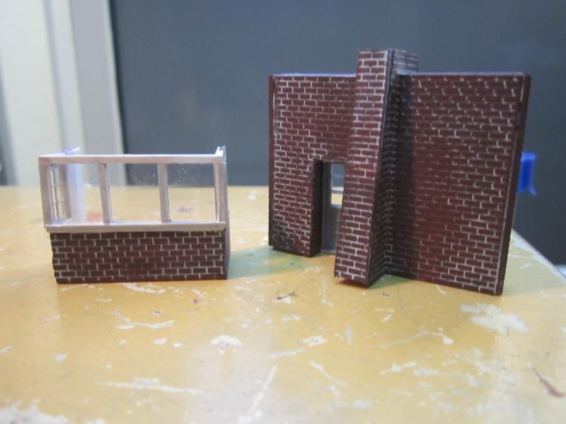

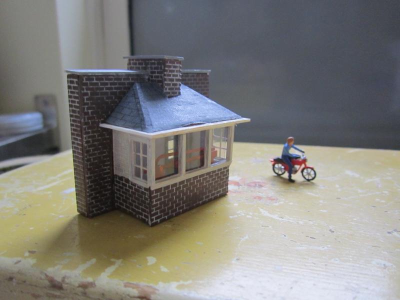

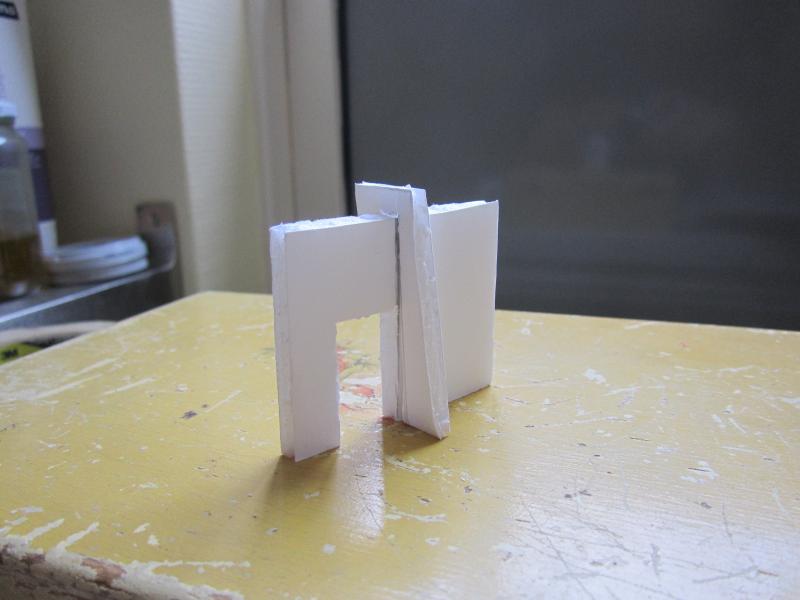

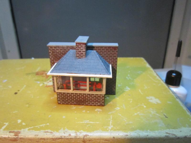

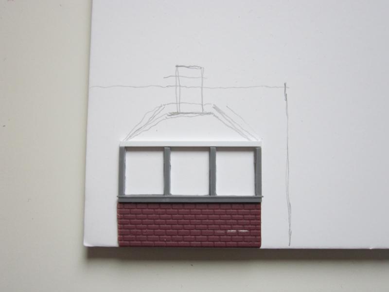

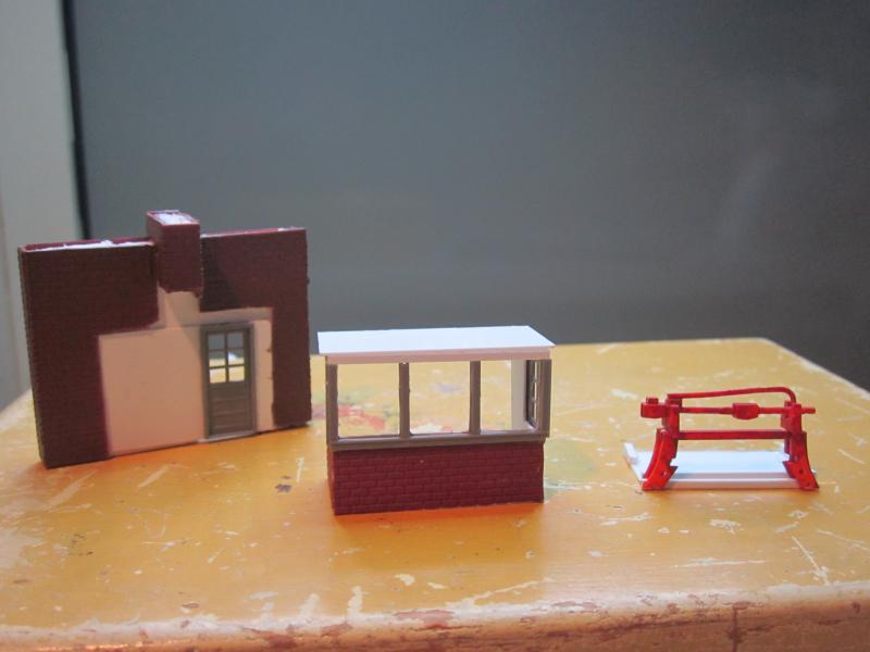

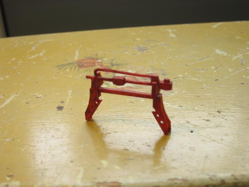

Bouwverslag weeghuisje.
Laat ik vooropstellen dat ik huisjes bouw zonder bouwtekeningen. Ik bouw ze op het oog, waarbij ik alleen de verhoudingen in de gaten houd. Dus een Preisertje of een kant en klaar gekocht raam of deur is meestal leidend. Dat resulteerde in deze eerste opzet;
Daarop voort bordurend;
Dat werd al wat. Toen nog bedenken hoe ik die dikke muren aan de achterkant het makkelijkst zou kunnen maken. Foamboard leek me wel geschikt, dus een bezoekje aan Flokstra in stad gebracht en wat snij - en plakwerk later had ik dit geraamte;

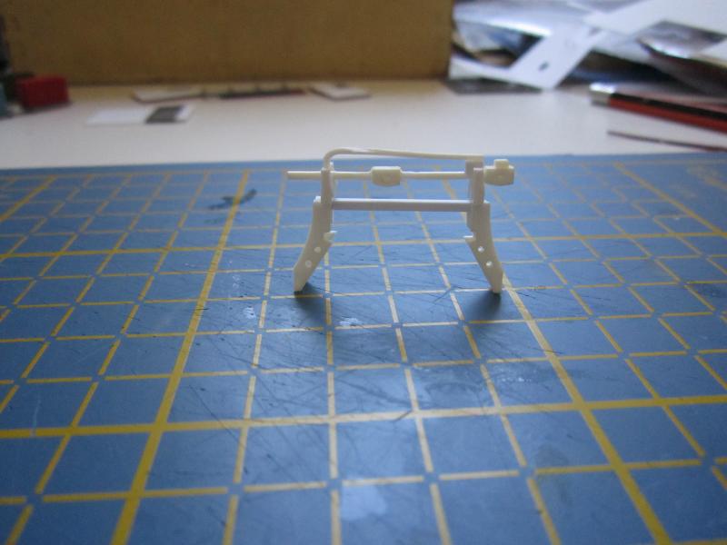

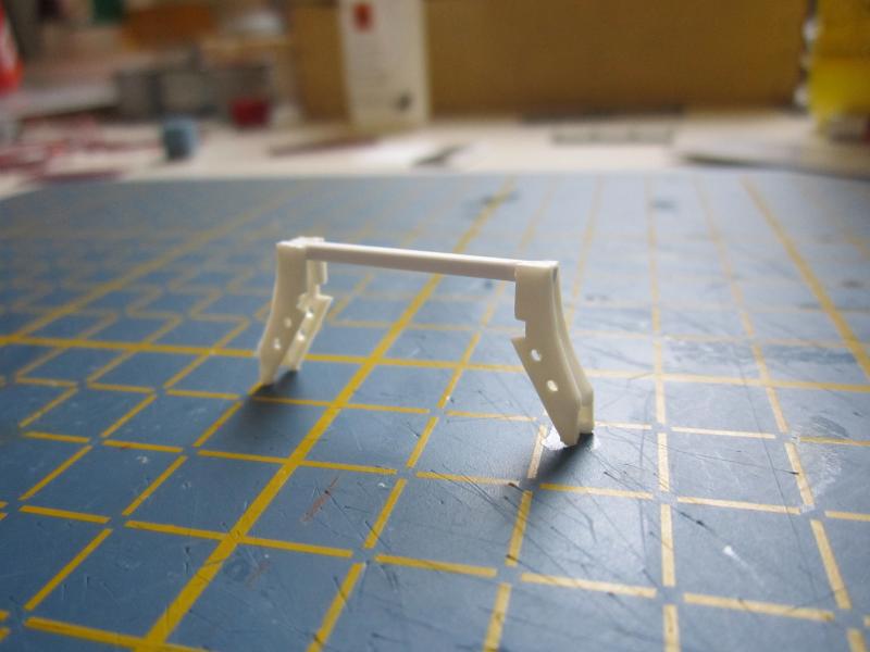

Nu wilde ik de weeginrichting die binnen staat ook nabouwen, dus in de rommelkist eens gespeurd naar bruikbare onderdelen. Wat je al niet kan maken van veringen van een vrachtwagen;
en een cardanas en uitlaat;
In een fijne rood-oranje kleur geschilderd, de kleur van het origineel was her en der wel versleten;
Nadat alle onderdelen in elkaar was gezet had ik dit;

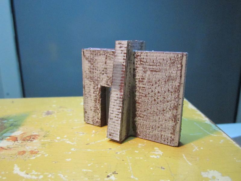

Het foamboard had ik nu helemaal beplakt (met houtlijm) met kibri steenplaat;

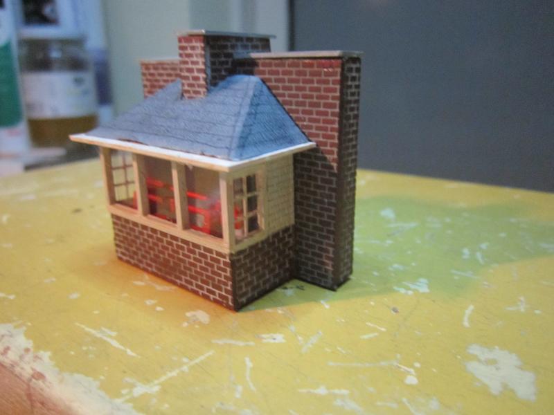

En toen moest het dak erop. Het dak van de weegbrug in Ulrum is bekleed met dakleer. Ik heb eerst met styreen een dak gefabriceerd (het dak is net iets anders dan het origineel). Daarop heb ik een breed stuk schilderstape geplakt. Humbrol grijs geverfd en toen moesten de verschillende stukken dakleer nog beter zichtbaar worden. Ik heb (wederom bij Flokstra) een Staedler pigment liner van 0,05 mm gekocht en de lijntjes van het dakleer er zo vanuit de vrije hand op getekend.
Ondertussen had ik voor het eerst het nieuwe voegen uitgeprobeerd op mijn trafohuisje, dus nu kon ook de weegbrug gevoegd worden. Achteraf geleerd dat een verhouding van 50% zilverpoets en 50% zwarte plakkaatverf een mooi resultaat geeft.
Overigens heb ik een muurdeel wat al helemaal geverfd en gevoegd was, weer gesloopt en opnieuw gebouwd. De tweede versie was wel goed.
Alles in elkaar gezet ziet het er dan zo uit:
Awel, ik stap weer op de motor. Eens kijken of er nog meer moois nagebouwd kan worden.
Groet, Hijlco

50/50 verhouding zilverpoets/zwarte plakkaatverf lees ik. Mijn ervaring is dat een druppeltje zwarte verf al snel teveel is. De voegen zijn nog tamelijk licht. Weet je het wel zeker? ;)
Overigens een bijzonder en mooi gebouwtje :-)

Nu je mijn draadje hebt ontdekt, begrijp je vast ook wel waarom ik jouw draadje erg interessant vind. Jij bouwt in het groot en ik (nog) in het klein. Maar dat groter bouwen doe ik ook nog wel eens.
Ja, de voegen zijn eigenlijk best wel licht. Ik ga maar eens experimenteren met andere verhoudingen van verf en zilverpoets.
