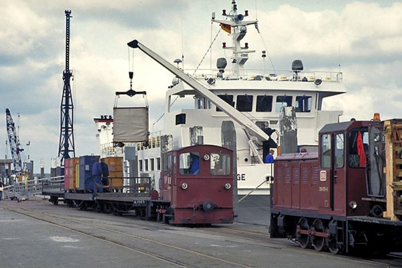

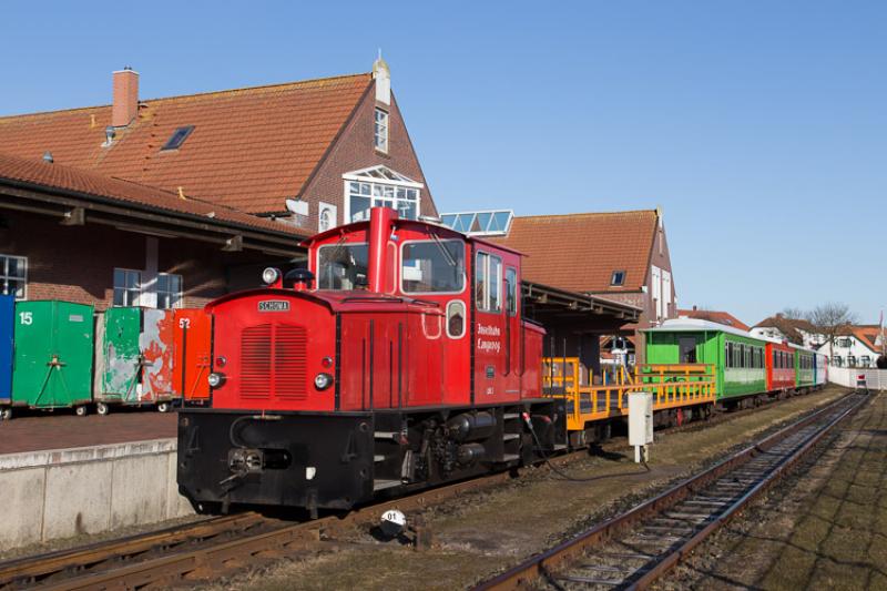

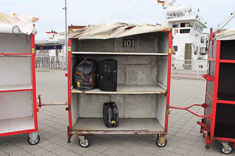

Zoals al eens vermeld zijn de inselbahnen op de Duitse Waddeneilanden een bron van inspiratie voor mijn eigen Waddenland. Het bagagetransport gaat daar net even anders als in Nederland. Als je in Nederland veel bagage wilt meenemen naar b.v. Terschelling, dan zet je die bagage in een bagagewagentje in Harlingenhaven. Deze worden door een klein trekkertje op de veerboot gereden en op Terschelling weer van de veerboot af gereden. Als je goed hebt onthouden in welk bagagewagentje je je rugzak hebt gegooid, kun je hem zo terug vinden.

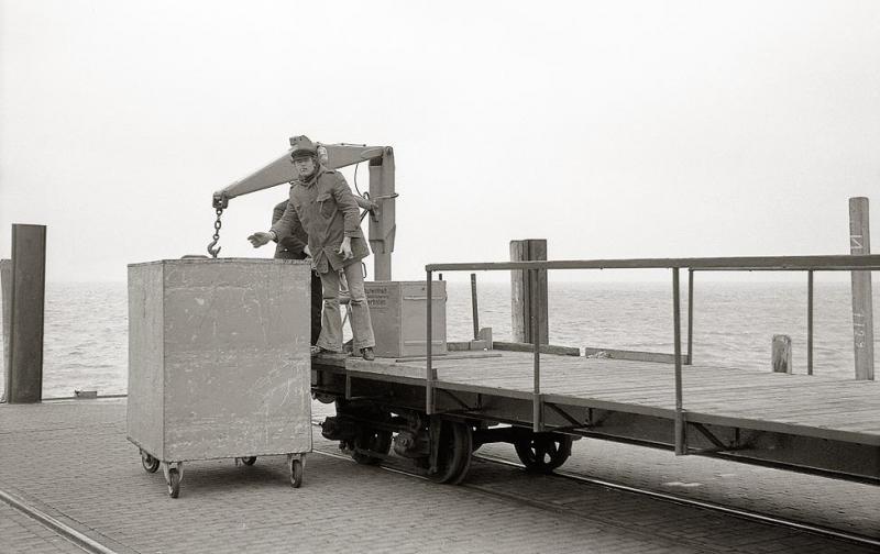

Omdat op Waddenland de bagage van de veerboot op de trein moet, ga ik het anders doen, namelijk zoals op een Duits eiland. De bagagewagentjes worden daar met een hijskraan van de veerboot op een platte wagon in de trein gehesen. Op het station worden deze of door een hijskraan op de wagon of door een kleine heftruck weer afgeladen.
Zie onderstaande foto’s als impressie (foto’s komen van Inselbahn.de).
Voorbeeld van een bagagewagentje.
Met de hijskraan van de veerboot worden ze van boord getild.
Soms is er een hijskraan op de wagon zelf aanwezig.
Hier zie je de bagagewagens links op het perron in het station staan.

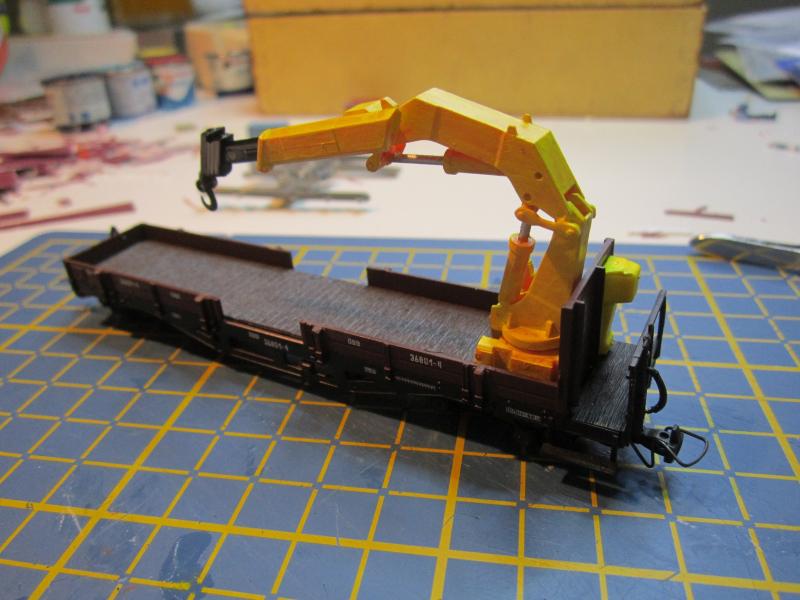

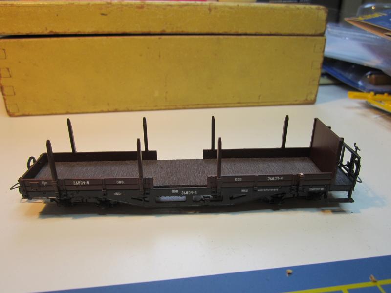

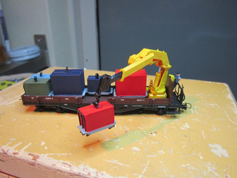

Dat wil ik ook, dus op zoek naar geschikte wagons (smalspoor rij ik) hijskraantjes en bagagewagentjes. Als wagon gekozen voor de Roco smalspoor rongenwagen. Deze kon ik goedkoop in Houten kopen, er mist een rong namelijk.
Maar dat is niet erg, de rongen moeten er namelijk toch af.
En de andere zaken lijkt Kibri te kunnen leveren.
Dat levert dan een fijne draaibare hijskraan op voor de wagon, inclusief een bedieningskastje (uit de rommeldoos).
Nu nog iets om daadwerkelijk op de wagon te hijsen. Maar dat komt straks; na Wheeler dealers.

Zo dat was weer een leuke aflevering van Wheeler dealers.

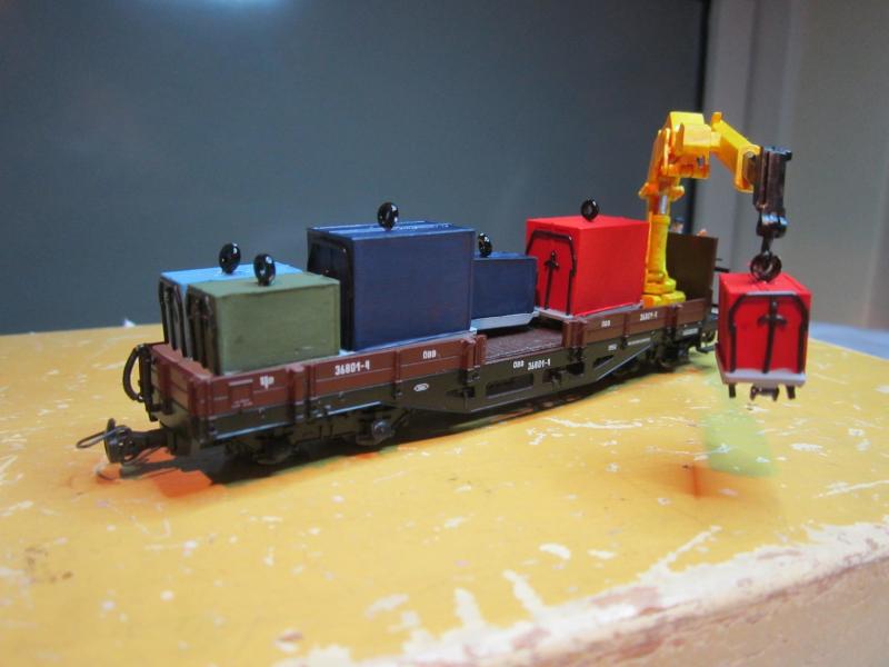

Nu verder met de bagagewagen en
dit

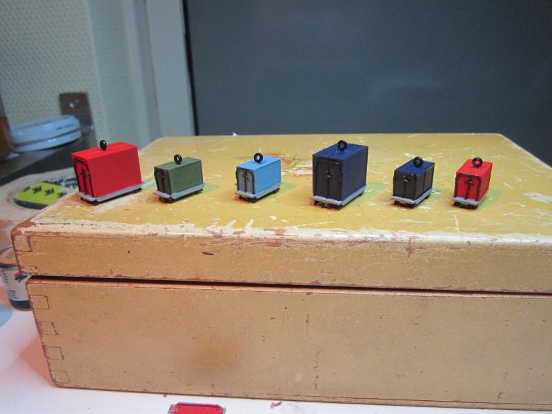

is wat vervoerd moet worden. Alle bagagewagens hebben een hijsring uit de rommeldoos gekregen zodat ze ook daadwerkelijk opgehesen kunnen worden.
Verder hebben ze verschillende kleurtjes gekregen. Elk dorp op Waddenland heeft een eigen kleur gekregen.
Westland is groen; vooral een agrarisch dorp daarom maar één kleine bagagewagen.
Nes is een toeristisch dorp met een mooi strand en een camping; daarom donkerblauw en twee bagagewagentjes.
Buren is niet zo toeristisch dus wederom één kleine lichtblauwe bagagewagen.
Hoorn is het hoofddorp en erg toeristisch; ook hier een grote en een kleine bagagewagen, maar nu in het rood.
En alles te samen vormt het dan deze combinatie die op zal vallen in de personentreinen.
Als er meer bagagewagons nodig zijn, kan er zo een tweede achter gehangen worden. De hijskraan heeft zo'n reikwijdte dat die ook de tweede bagagewagon kan bedienen.
Al met al een mooie verrijking van mijn personentreinen.

Dat heb je netjes in elkaar gefreubelt
Nog een beetje vervuilen zodat de netheid eraf is en klaar is Hijlco
Waar is die kraan nou mee op de wagon vast gemaakt eigenlijk ?
VFR
Berichten: 2323
Really old handsome bastard
Re: De Wadlander, een eilandbaan.
Reactie #144 Gepost op:
16 August 2015, 11:21:04 »
Gewoon met Faller expert lijm. Werkt uitstekend.

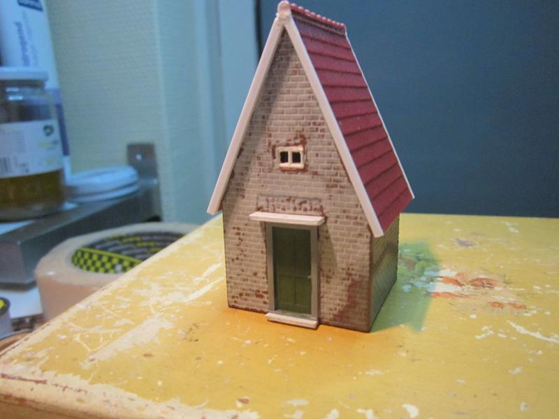

02 September 2015, 19:20:39 »

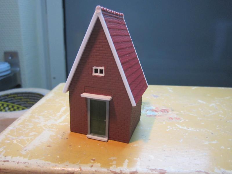

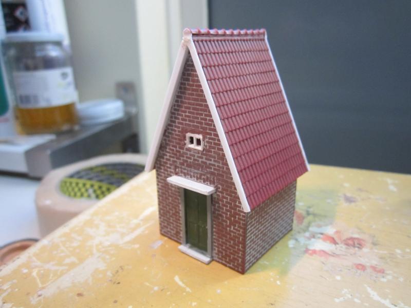

Nog een kleine update van het trafohuisje. Het nieuwe voegen namelijk uitgeprobeerd. Hier het resultaat.
VOOR: een nog maagdelijke muur.
TUSSEN: lekker volkletsen met zilverpoets en zwarte plakkaatverf.
NA:resultaat
Voor een eerste keer helemaal zo gek nog niet vind ik.
Groet, Hijlco
Reactie #148 Gepost op:
02 September 2015, 21:36:37 »
Het gebouwtje komt gelijk tot leven.
Heb je al wat baksteen kleuren?
Swalbenburg in N
de pauze stand.
Johnny Cash:
All I do is drive
VFR
Berichten: 2323
Reactie #149 Gepost op:
02 September 2015, 22:03:24 »
Bedoel je voor de weathering Koen?
Groet, Hijlco
