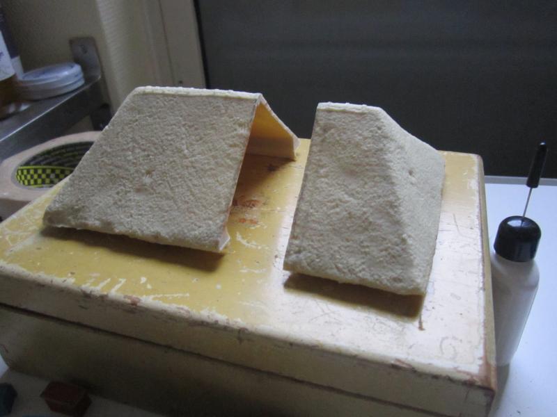

- 6 - Dan maar de zaag er in

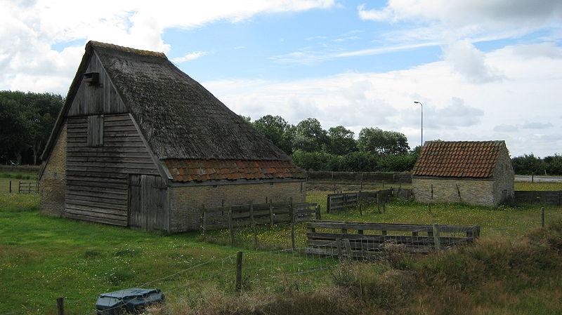

Een typisch Texel's gebouwtje en daardoor herkenbaar als iets van de Wadden is een schapenboet. Zo iets dus:
Of deze:
Of zo iets:
Dat zou een mooi element op mijn Waddeneiland zijn. Maar hoe bouw je zoiets. Daarom maar eens nagedacht. In mijn voorraad bouwpakketten zit onder andere deze van Tillymodels.

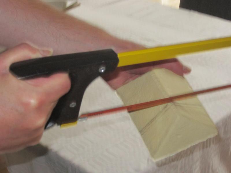

Als ik hier nou eens de zaag in zou zetten en dan eens kijken hoe ver ik kom. Het gaat tenslotte om de juiste sfeer te pakken met je gebouw, zodat het misschien niet één op één klopt met de werkelijkheid, maar iedereen het wel direct herkend als een schapenboet. Zo gezegd, zo gedaan en de zaag ter hand genomen.
Nog best lastig om met drie handen te zagen en tegelijkertijd een foto te maken. Iets van '
multitasken
'. Dat lukt normaal op het toilet altijd heel goed.
Nou ja, ook hier uiteindelijk resultaat.
Zo, nu de rest van het bouwpakket ook in tweeën zagen en dan maar eens wat gaan plakken.

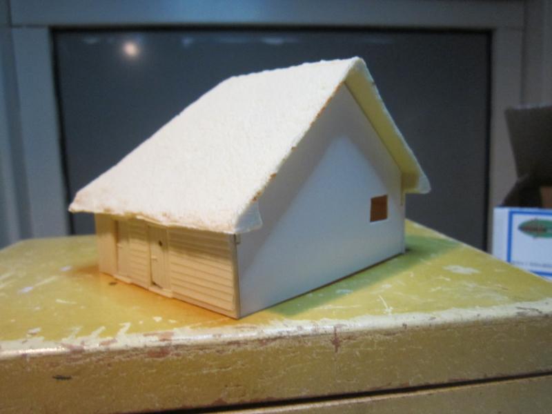

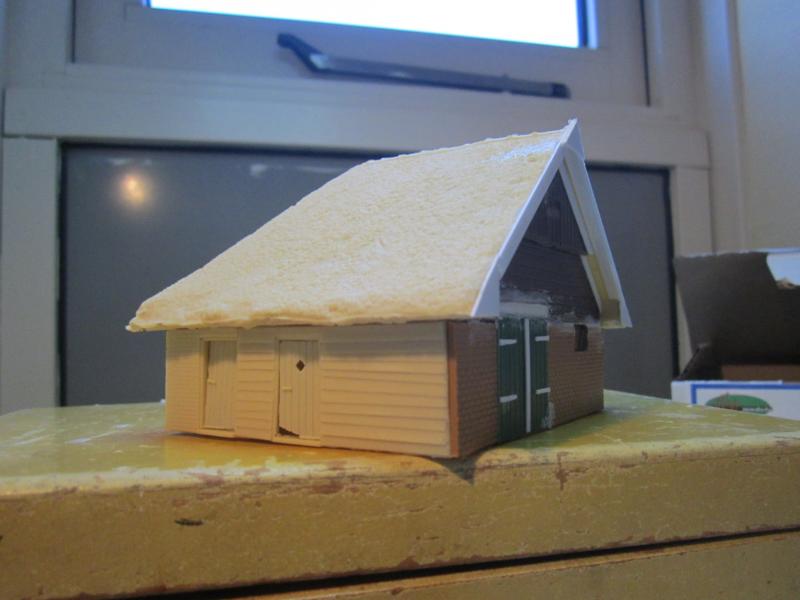

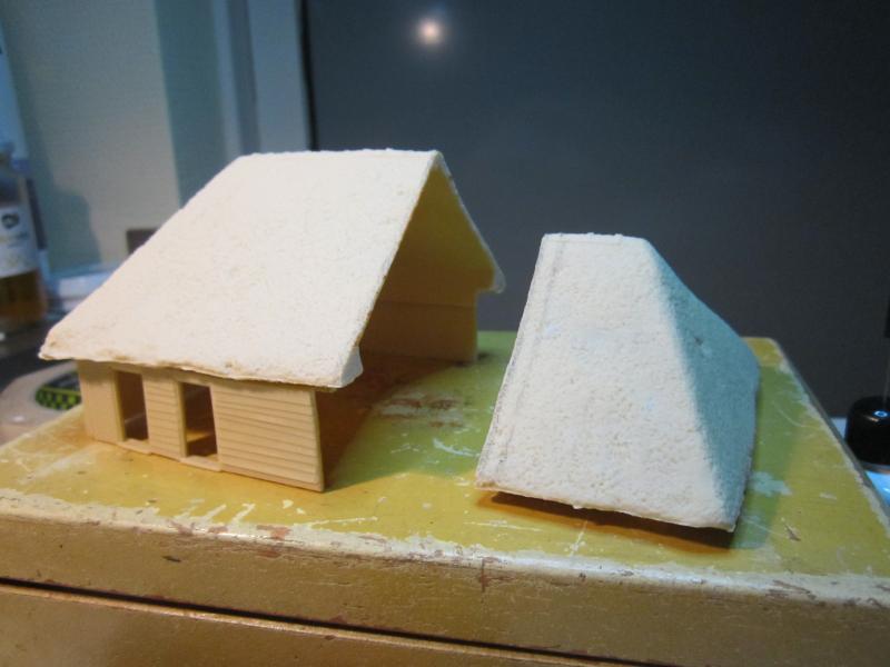

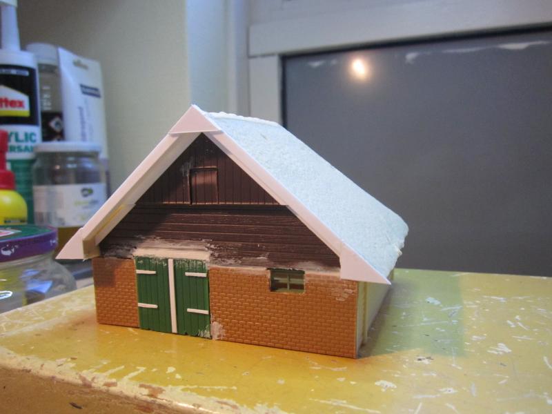

De rest ook gehalveerd. Alle drie de muren hebben een tijdje in warm water gelegen met gewichten erop, zodat ze keurig recht werden. Dat is soms het nadeel van het bouwen met resin, de onderdelen zijn niet altijd helemaal recht. Maar zoals gezegd, met warm water eenvoudig op te lossen.
Hierna alles in elkaar geplakt met secondelijm. Tip; droog na gebruik de tuit van de lijmtube af met een droge doek, zodat de dop niet aan de tube blijft plakken. Die krijg je dus nooit meer los. O ja, als je secondelijm over je vingers krijgt, je vingers gespreid houden en met warm water en zeep zo veel mogelijk wegpoetsen. Hoe ik dit weet?...............

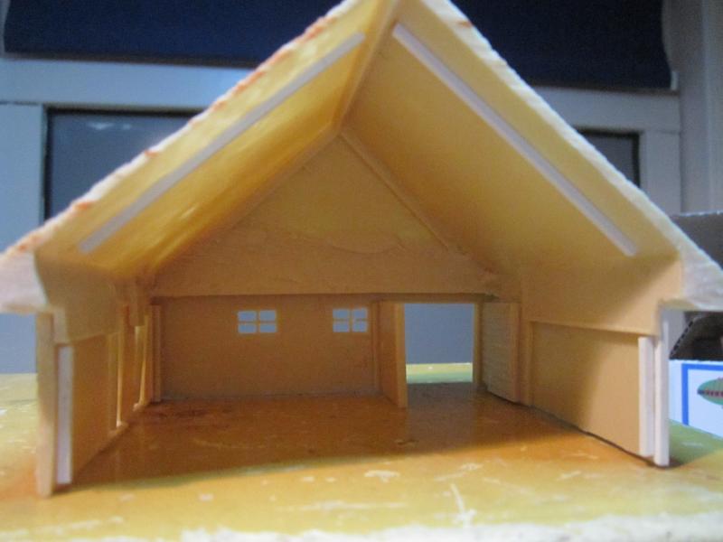

Goed, nu nog zelf een nieuwe voorgevel maken. Daarin moet zo te zien (zie de plaatjes van de echte schapenboet) een raampje, een grote deur en bovenin een luikje komen. Eerst maar eens wat hulpstrookjes evergreen erin plakken, zodat hier de voorgevel tegenaan geplakt kan worden.
Dan van een plaat evergreen een eerste gevel-laag snijden en passen. Hierin moet ook ruimte komen voor een raampje.
Mooi, dat past allemaal. Nu alle onderdelen van de echte voorgevel op maat snijden en passen. Mijn eerste raampje sprong tijdens het bastelen weg en ik heb hem nog steeds niet terug kunnen vinden. Daarom een ander raampje op maat gemaakt en er in geplakt. Ook mooi. Ik heb mijn eigen ideeën een beetje losgelaten op deze schapenboet. Ik heb de bovenste laag planken iets verhoogd geplakt en het luikje wat er in zit niet. Die zit iets lager en komt hierdoor beter uit. Het luikje opent naar binnen en daarom zitten er geen scharnieren aan. Scharnieren zitten wel aan de grote deur in de gevel.
Het lijkt er al op. Het teveel aan acrylic (voor het opvullen van kleine kieren en gaten) nog wegpoetsen en dan schilderen. O ja, en in de zijkant van de stenenplaat de voegen nog even doortrekken (advies van Peter).
Groet, Hijlco

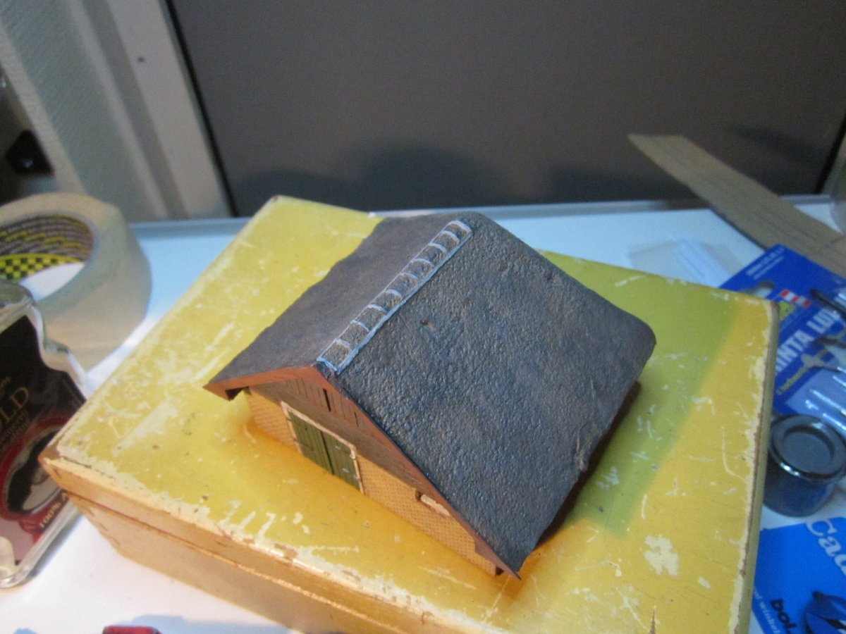

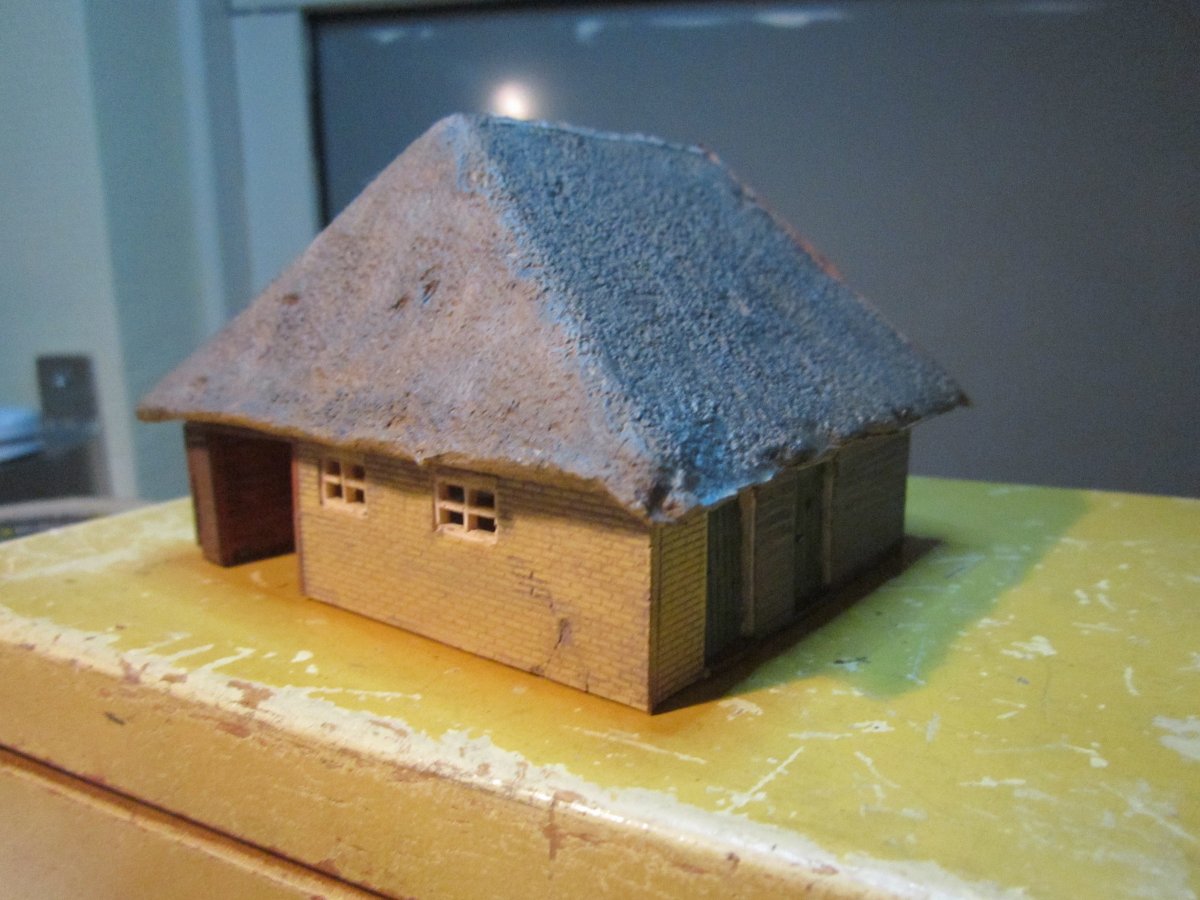

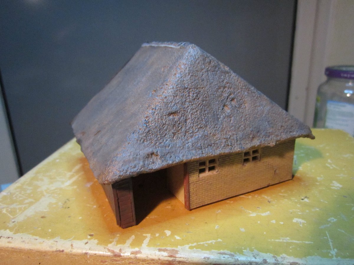

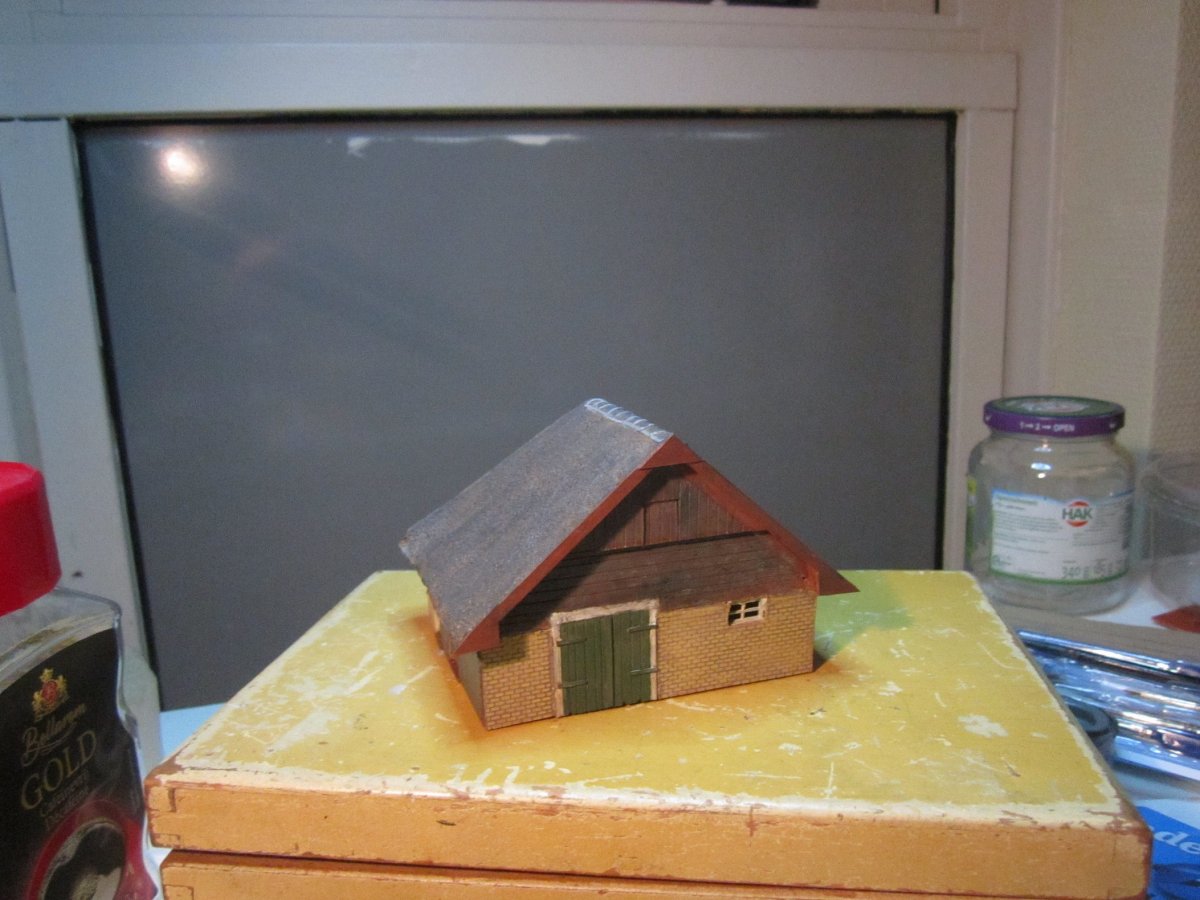

De afgelopen tijd gebruikt om de schapenboet af te verven en een beetje te dry-brushen.
En nu het uploaden van foto's ook weer kan; hier de foto's.
Het dak is eerst met lichtbruin geverfd, daarna met lichtgrijs erover en uiteindelijk gedry-brushed met donkergrijs. Op de foto's lijkt het dak wel grijs, in het echie is het veel bruiner. De zandgele bakstenen heb ik nu met opzet met een nogal bruin zilverpoets mengsel gevoegd. Dat staat wel mooi vind ik.
Groet, Hijlco
