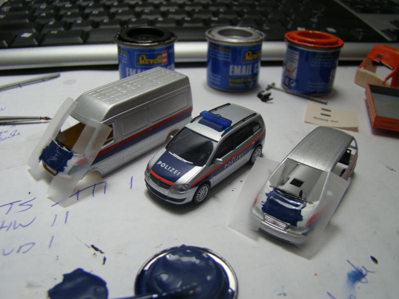

Mijn excuses, die berekening is correct, maar daar moet ik nog iets aan corrigeren: De 10,40 meter is inclusief 1,70 onderbouw. Totaal is het gebouw dus slechts (vanaf grond gemeten) 8,70 meter hoog. 870/87=10 centimeter. En daar dan nog eens een centimeter extra gesmokkeld.
Zie bouwmaten:
Verder ben ik al een stukje verder. Trappenhuis met lift is in progress, de hoekmuren zijn in een kleurtje gespoten, de fundering/vloer en een stukje van de entree is geplaatst. Ik moet de hal, stukje naar de tunnel, stukje overdekte perron en de daken nog doen. Nog genoeg dus! En dan heb ik nog niet eens een module...
Ik ben alleen nog niet tevreden over de schotjes in het glas. Deze zijn zwart, maar het verfen hiervan is uiterst precies en als ik het glas raak ben ik de klos. Dus ik zal iets moeten doen met aftapen of iets dergelijks, maar daar is geen beginnen aan... Toch maar met de kwast en een hele ontspannend pols lijntjes trekken?

Als je zo'n lijntje schildert , neem dan een 2e penseel , en doop dat in de alcohol / wasbenzine  / therpentine , afhankelijk van je gebruikte verf en ondergrond . ( uitproberen dus )
Verf dan met dit (niet te natte ) penseel langs de net geverfde lijn  , eerst er wat verder vanaf , en als je weet hoever de haren er langs komen , dan steeds wat dichterbij .
Penseel steeds schoon maken en opnieuw nat maken .
Na enig oefenen kan je zo je geverfde lijn steeds strakker krijgen .
Haal je per ongeluk teveel verf weg (of toch te nat penseel gebruikt) dan verf je de lijn opnieuw , en ga je verder met de volgende poging .
Maar zonder veel oefenen dus geen gewenst resultaat .

Of je neem TL decalls in de kleur en goede breedte en dan is het altijd strak.

Afplakken moet hierbij toch niet moeilijk zijn?
Kwestie van gefaseerd afplakken en schilderen en je hebt volgens mij een mooi resultaat.

Ronald, bedankt voor de info, ik ga er dadelijk maar eens mee aan de slag! Paul: De TL Decalls zijn daar niet perfect voor: Ze laten licht door en geven niet het perfecte effect voor een schotje. Tevens zitten er nu profieltjes op waar deze niet makkelijk omheen te plakken is.
Simon: Kom jij een dagje alles netjes en secuur afplakken? Het is niet persé moeilijk, het is een onmogelijk karwei.

Potje vloeibaar maskeerfilm zou ook een optie kunnen zijn.
aanbrengen met penseeltje/cocktailprikker/stukje styreen/blokkwast/...
Na droging is het een rubberlaagje geworden, wat na het schilderen weer verwijderd kan worden.
Romar
