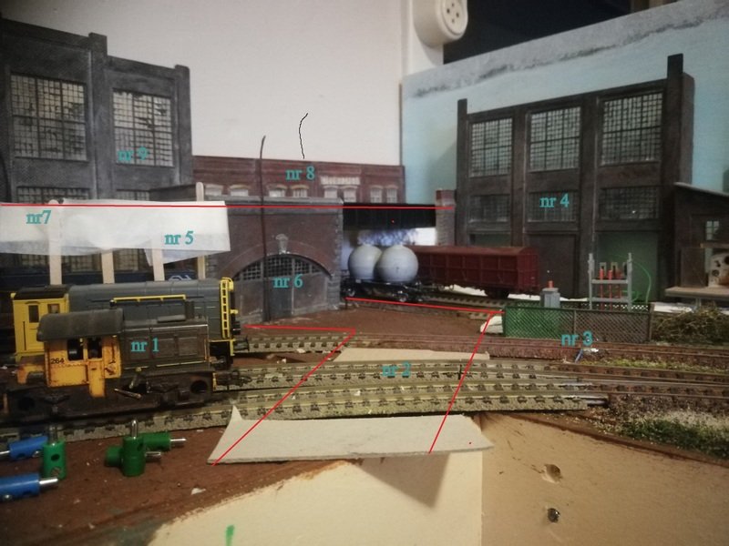

Goedemiddag allen,
Weer een drukke week om, klaar voor de nieuwe(?).
De hoekmodule opgeruimd voor de komende werkzaamheden.
Voor het kijk-en-lees-gemak een aantal zaken genummerd.
wordt een kleine werkplaats
nieuwe aanvoerweg diversen
trafo/electrastation
ijzerwarenfabriek met laadperron
betonnen tunnelingang in denkfase.
opslagruimte diversen
wordt een weg met autoverkeer(in toekomst Magnorail aangedreven)
wordt een nieuwe fabriek als decor.
fabriek als decor
De opstelling is definitief kan alleen nog beetje met de dieptewerking gespeeld worden.
Ik heb veel Amerikaanse rangeerbanen bekeken op het www oa deze tegen gekomen.
Kan ik uiteraard een eigen draai aan geven.
Bron:
Omally Tire
van de WNRR.net baan.
Voorlopig met techniek en dit genoeg te doen.
Over dat viaduct(nr7) pieker ik me al een hele tijd suf hoe ik daar nu een modulaire brug van maak rekening houdend met de inbouw van Magnorail?
En nr 8 & 9, die nr 8 gaat nog een stukje de hoogte in onder de daklijn van nr 9?
Optioneel is om er compleet een ander fabrieksdecor neer te zetten.
Beetje in de stijl Werkspoor en de Demka in Utrecht dat je daar tegen de zijgevel aankijkt.
Zo'n beetje gaat mijn denkwijze.
Gr Koen.
