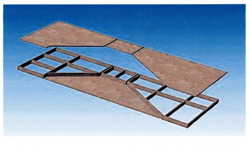

Hallo Koen
Ik denk dat dat geen juiste constructie is die jij getekend hebt die 4 poten met dat blad
er tussen, dit zit niet stevig de poten gaan wiebelen en je kan heel moeilijk diepte aanbrengen zoals
bedoelt met je kanaal en bedrading aanbrengen zal op een gegeven moment ook een probleem worden.
Het beste is een raamwerk te maken in de vorm en grote zoals al door jouw beschreven
Dat raamwerk verdeel je in vakken van ± 40 cm zoals het uitkomt.
Je poten bevestig je aan de binnenkant van het raamwerk in de hoeken tot aan de boven kant.
In de plankjes van het raamwerk boor je gaten van ± 3 cm om later de bedrading er door heen te voeren.
Op het raamwerk komen dan de platen of stroken waarop je je rails en voorstelling wil plaatsen.
De platen die bestemd zijn voor fabrieks terreinen of andere vaste objecten kunnen vast gemonteerd worden
op het raamwerk.
De platen die bestemd zijn voor rangeer terreinen kun je opklapbaar maken om goed bij de bedrading te kunnen
Het Kanaal kan je diepte geven door dit tussen het raamwerk te plaatsen, het mooiste is dat je in je raamwerk
ook rekening houd met de loop van je kanaal dat is goed te doen want een kanaal zijn vaak rechte lijnen.
Zie ook onderstaand voorbeeld.
Bij dit voorbeeld zie je aan de voorkant geen raamwerk en ligt dat driehoekig deel lager dan de rest zo iets
maak je ook voor je kanaal.
Op dit voorbeeld staan geen poten maar die maak je vast in de hoeken.
Je kan de poten ook zo vast maken dat je het moduul in z'n geheel van de poten af kan halen en dan kan je
dat stuk moduul mee naar beneden nemen.

Wat je ook niet ziet op deze foto zijn de doorvoergaten in de horizontale latten voor de bedrading.

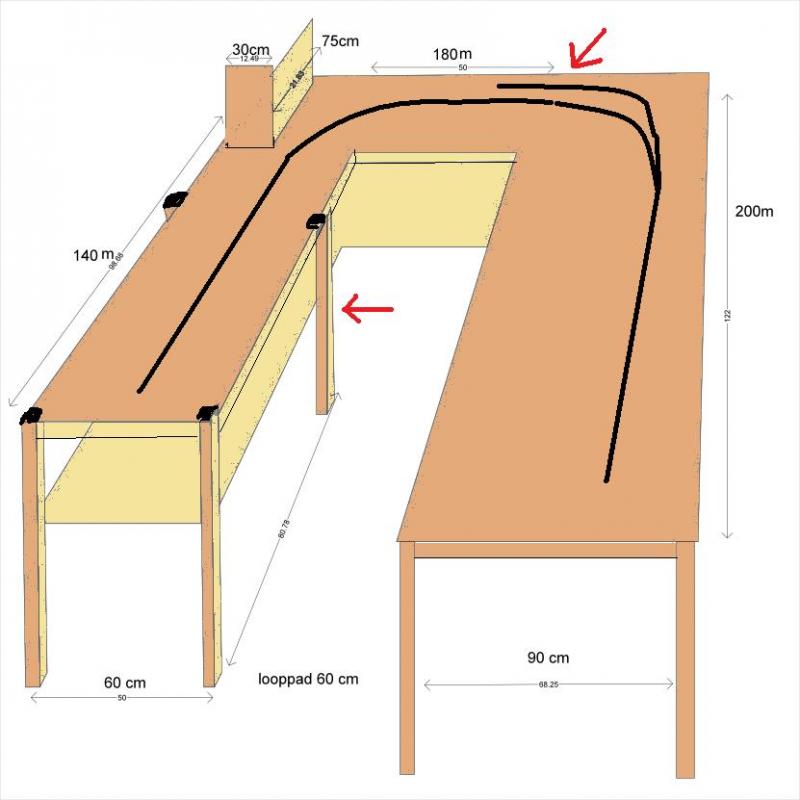

Das weer heftig Herwim. Veel sterkte ermee en lees of schrijf gewoon maar wat hoor. Heb je in ieder geval wat afleiding.
Wat jij beschrijft is al een stap verder dan ik begonnen was. De toplaag moet zeker wat meer steun krijgen en de scharnieren of eventueel uitneembare of vaste modulen moeten genoeg stevigheid krijgen.
Wat ik ongeveer in gedeachten heb is sterk vergelijkbaar met deze bouwer:
http://forum.beneluxspoor.net/index.php/topic,52855.msg3221498698.html#new op bnls zelf.
Het moet een mix worden met Herwims' bevindingen en die van Floris'Tijgernootje en passen in de mijne.
Voor mij is dit op elektra na het lastigste punt voorbij te komen.
Even de tafel in vogelvlucht en verdere info:
Het is een schets let niet op de cijfertjes van ANyrail, de maten heb ik erbij gezet.
- ik heb een bestaande tafel van 73,5 cm hoogte. Jaja, oude robuuste onderstel  (90 x 210) Midland.
  Daar komt dan een nieuwe laag op. En daar sluit het linkerdeel op aan.
- Bij de rode pijlen gaat het om de te bepalen hoogte van het schaduwdeel.
- de toplaag moet dus op 73,5 cm komen op een kruk zittende wat ik prettig vindt heb je mooi zicht.
  Om te bouwen kan ik overal goed bij.
Voorlopig weer even.
« Laatst bewerkt op: 11 October 2014, 23:38:46 door KoenF. »

« Reactie #125 Gepost op: 11 October 2014, 21:01:09 »
De hoogte (of laagte) van het schaduwdeel......
Eerst even een vraag, begint het spoor bij de rode pijl rechtsboven te dalen en ligt het schaduwstation zelf onder je linkerdeel van de baan?
Groet, Hijlco
Het mag morgen ook af
Geureon sanai
De Wadlander
  • Berichten: 9132
  • Het leven op de weg.
    • Midland
Re: Midland Industriebaan met loskade in HO.
« Reactie #126 Gepost op: 11 October 2014, 21:13:07 »
Ja klopt, ben zo vreselijk bang dat dat niet kan of een wende moet worden. Floris heeft een aardige tussenuimte. Als ik voldoende ruimte heb om een trein op te pikken met de hand daarvandaan is het genoeg voor me.
Hoop dat mijn probleem zo duidelijk is.
Ps, Herwim bedoel je zo'n rasterconstructie ook voor het schaduwstation?
     En de hoekijzers dan? niet stevig genoeg?
« Laatst bewerkt op: 11 October 2014, 23:21:06 door KoenF.. Reden: @Herwim »

OK, ik had je schaduwstation anders verwacht. Namelijk gewoon onder het verhoogde deel van je paradebaan. Daar heb je ruimte voor enkele sporen die je kunt bedienen vanaf de rechterkant (vanaf je kamerdeur zeg maar). Dus niets geen afdalen naar onder je baan.
Sterker nog: je zou onder je paradebaan gewoon één spoortje kunnen laten lopen vanaf de linkermodule tot aan helemaal rechts onder de paradebaan. Dus parallel lopend met de kamerwand waarin de kamerdeur zit. En dan zou ik voor de kamerdeur een plaat gaan zetten waarop je schaduwstation zit. Die plaat zit dan los van je modelbaan en plaats je pas als je binnen de kamer bent. Hoef je met het spoor niet te dalen.
Gert-Jan werkt ook gewoon met een aanzetstuk van de modelbaan, heel simpel en doeltreffend. Maakt het modelspoorleven wel zo makkelijk.
Groet, Hijlco

Zou kunnen maar het emplacement op het rechter deel funcioneert in mijn visie als aankomst emplacement met depotje en grindoverslag.
Daar wordt omgelopen aan of afgekoppeld en samengesteld voor vertrek naar betonfabriek op de linker module, of de trein wordt daar klaargemaakt voor vertrek buiten de stamlijn(schaduwstation).
Das mijn geplande dienstregeling.

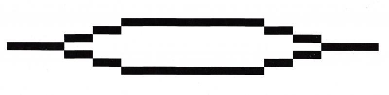

Je moet mij toch eens vertellen wat het voordeel van een schaduw station is in jouw ontwerp.
Na mijn bescheiden mening gebruik je een schaduw station als opstel sporen waar verschillende treinen
staan die binnen komen op een vrij spoor en vervolgens een andere trein weer laat vertrekken.
Hierdoor krijg je het beeld dat een trein verdwijnt en heel veel later weer eens te voor schijn komt.
Dat schaduw station moet dan ook nog eens de mogelijkheid hebben via de ene kant er in en via de andere kant er weer uit.
Volgens mij is dat allemaal in jouw ontwerp niet aan de orde.
Je hebt geen doorgaand spoor
Je hebt alleen twee rangeer terreinen
Als ik het goed begrijp zijn je rechter en linker rangeer terrein
gescheiden van elkaar, zitten niet aan elkaar vast
Dus wat heeft dat schaduw station dan voor functie alleen om een paar rangeer lokjes
te laten verdwijnen en weer op het zelfde rangeer terrein terug te laten komen ?
Het zou een veel betere oplossing zijn als je de twee rangeer terreinen weer aan elkaar
koppelde onder de parade spoor door.
Ten eerste is dat logischer gezien ook jouw voorstelling van steen overslag
Ten tweede je zou in die koppeling onder je parade spoor het spoor via een twee tal wissels
laten splitsen zodat je een lok automatisch op het vrije spoor laat staat en op het andere spoor
met een rangeer lok weer vertrekt.
Dan heb je toch een idee van een klein schaduw station waardoor het lijkt dat een trein met
steenslag lading langer onder weg is.
Ook heb je geen gedoe om omlaag te moeten.
Dit maak je dus onder je parade baan
Rechter kant maak je vast aan je rechter rangeer terrein.
Linker kant maak je vast aan je linker rangeer terrein
gr,
Herwim

Je kan 9 cm als minimale hoogte aanhouden voor het schaduwstation. Dit moet meer worden als je ondervloeraandrijvingen voor de wissels op de plaat erboven gebruikt. Anders moet je die hoogte ook nog meenemen, of je schaduwstation daar precies tussendoor weten te mikken.
9 cm dalen mag maximaal met een helling van 3%, anders kunnen je locs het wellicht niet meer trekken. Echter, gezien de opzet van je baan ga je vast met korte goederentreinen rijden, die trekt een loc dan weer makkelijker de helling op. Dat zou je eens uit moeten proberen. Misschien kunnen jouw locs een wat steilere helling aan, dat scheelt dan weer cm.
Maar stel dat je voor 3% hellingsgraad gaat dan houdt dat in dat je "daal"spoor over elke 33 cm afstand 1 cm kan dalen. Omdat je minimaal 9 cm moet dalen wordt dat dan 9 X 33 = 297 cm. Echter, je moet ook nog rekening houden met een soepele overgang tussen helling en horizontaal spoor, dus dan zit je zo op een afstand van 297 + 10 + 10 = 320 cm (afgerond).
Dat kan je wellicht net halen, maar dan houdt de plaat ook op. Dus kom je niet meer in het schaduwstation. Dat zou je dan weer op kunnen lossen door op het eind van je linkerdeel (dus het dichts bij de buitendeur) de plaat te vergroten tot 85 cm. Dan kan je er een boog inmaken waardoor het spoor weer terugloopt. Achter de boog ligt dan het schaduwstation. Hoef je ook geen klimspiraal te gebruiken en houdt het bouwen wat eenvoudiger. Is er ruimte om je linkerdeel aan de kopse kant te vergroten tot 85 cm? Dat zou ook nog kunnen met een los deel wat je er alleen aanhangt als je gaat rijden. Is dat een optie?

Hoi Floris,
Hoeveel extra cm heb je minimaal nodig om een goeie overgang tussen de helling en het horizontale spoor te krijgen?
Groet, Hijlco

Nu staat de Bommel modus weer aan:
@Herwim, bedoel je nou zoals ik bedacht had u-vorm?
Ik krijg al weer ovale neigingen. Geen slecht idee om schaduwstation te laten vervallen, het was als opslag bedoeld. Maar als het teveel problemen oplevert kan ik er beter een schapje van maken. :)
Volgens mij bedoel je een inhaalspoor?
@Floris/Hijlco, geen idee of jullie nog een mogelijkheid zien?
De tussenruimte van Floris bedoel ik ja, tussen schaduw en bovenlaag. Zo'n 30cm schat ik?
« Laatst bewerkt op: 12 October 2014, 13:36:50 door KoenF.. Reden: torentje. »

Hallo Koen
Ja ik ga nog steeds uit van je U model maar dan wel met de laatste mooie
schetsen die je ons getoond hebt.
Inderdaad bedoel ik een soort van inhaal spoor maar dan gebruikt als een kleine
schaduw station waar je een lok met paar wagens een tijdje laat stoppen.
Je zou zelfs er een drie-sporig geheel van kunnen maken.
Dit alles kan je kwijt onder je parade baan annex station.
Nogmaals een echt schaduw station lijkt mij overbodig in een ontwerp waar het
rangeren het hoofddoel is.
Het spel van steen lossen aan de kade op het rechter moduul eerste verwerking
en vervolgens naar het linker moduul om het steenslag verder te verwerken
terug naar het rechter moduul en eventueel verscheping naar verre oorden.
Dit was toch de bedoeling of sla ik de plank nu mis.
