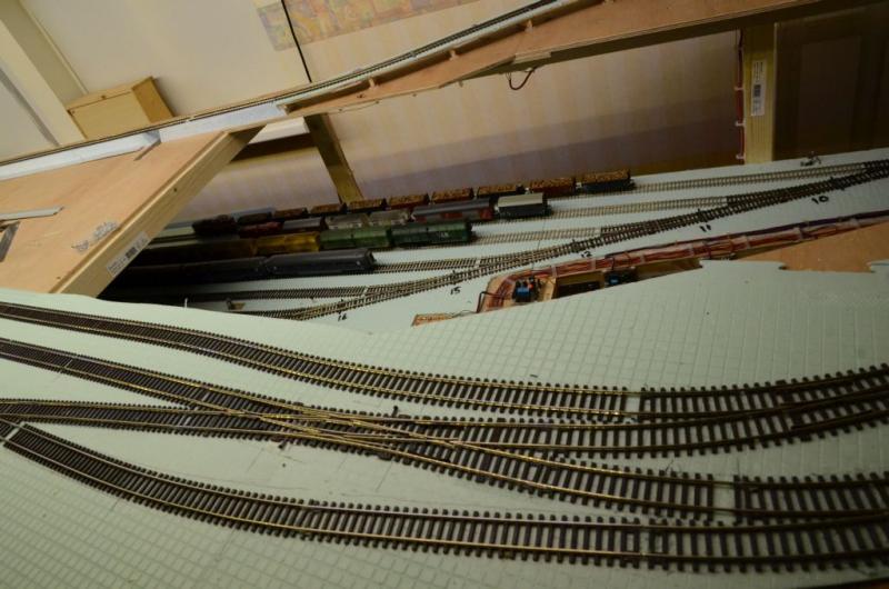

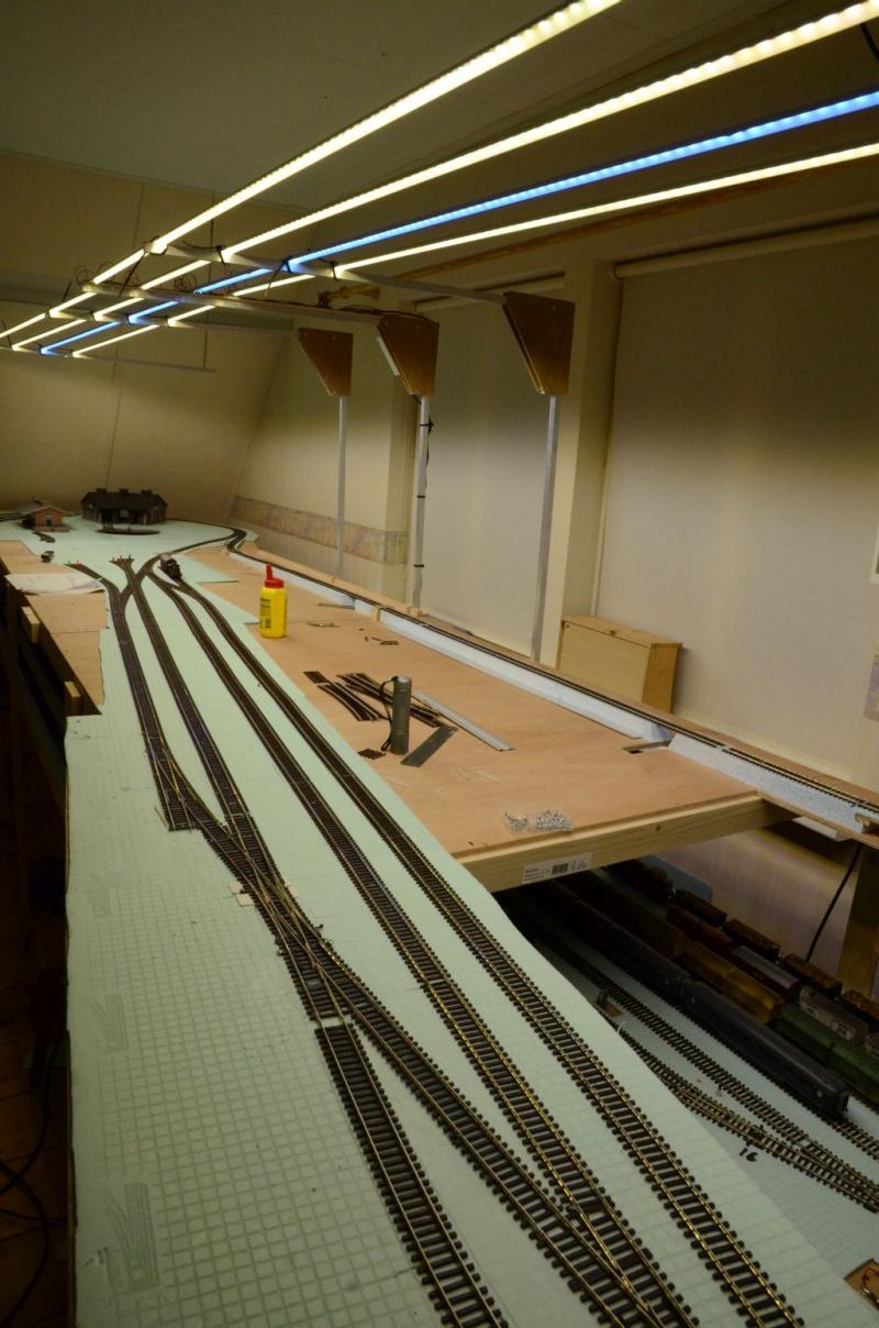

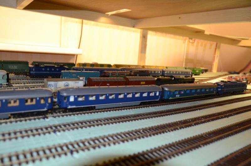

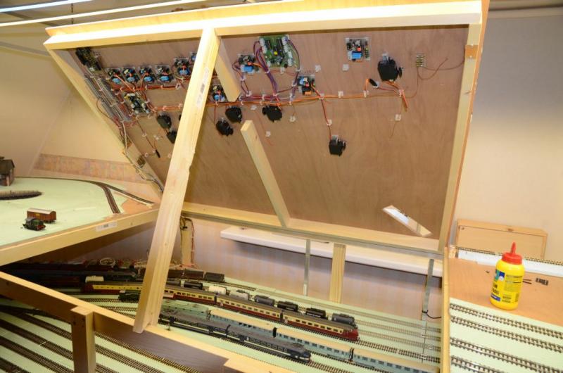

Het is alweer een tijdje geleden dat ik wat foto's liet zien van mijn bouwerij. Het gaat niet hard, maar ja als je gepensioneerd bent heb je vooral weinig tijd. :
Inmiddels zijn de stationssporen gelegd, en kunnen de treinen volledig rondrijden. Ik kwam tot de ontdekking dat door een deel enkelsporig is en van beide zijden moet worden bereden toch wel een behoorlijke flessehals blijkt te zijn. Daar moet nog even een wijziging van het sporenplan worden doorgevoerd.
Hieronder de foto's:
Een overzicht van de stationssporen. Boven de baan zijn de ledstrips voor de verlichting te zien. De ledstrips heb ik in een aluminium L profiel gelijmd. De leds staan daardoor onder een hoek van 45 graden, je kijkt er dan niet in en de verlichting van de baan is uitstekend. Ik moet dat nog een beetje netjes afwerken met een frieslijst en zo.
Het schaduwstation gedeeltelijk gevuld.
Zicht op het schaduwstation vanaf de baan.
De scharnierbare bak is nu vrijwel volledig bedraad.

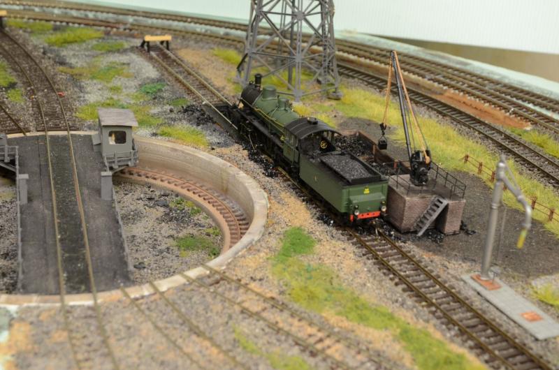

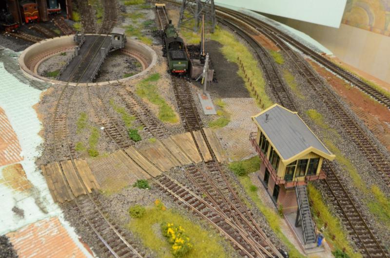

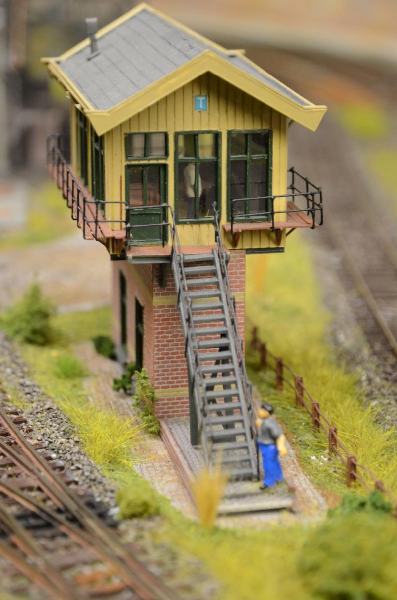

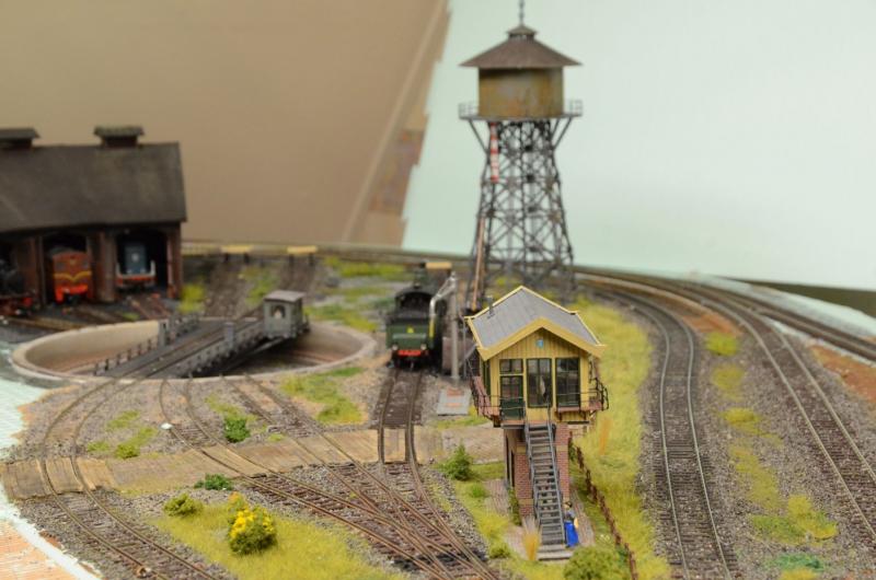

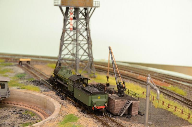

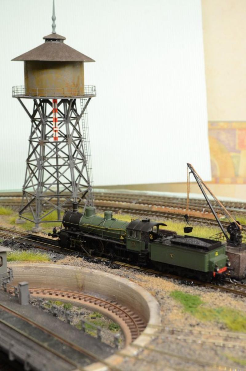

Het is alweer een tijdje geleden dat ik een update heb laten zien. De laatste tijd een beetje met de aankleding rond de draaischijf bezig geweest.
Hoewel het nog lang niet klaar is laat ik vast maar wat foto's zien van de vorderingen.
Gerrit

Dag Gerrit,
Erg mooi.Vraagje, van welk merk is dat seinhuis.
mvg Henk
eenop87
Berichten: 1015
Re: Nederlandse baan in H0, Rommeldam
Reactie #65 Gepost op:
11 October 2014, 13:40:04 »

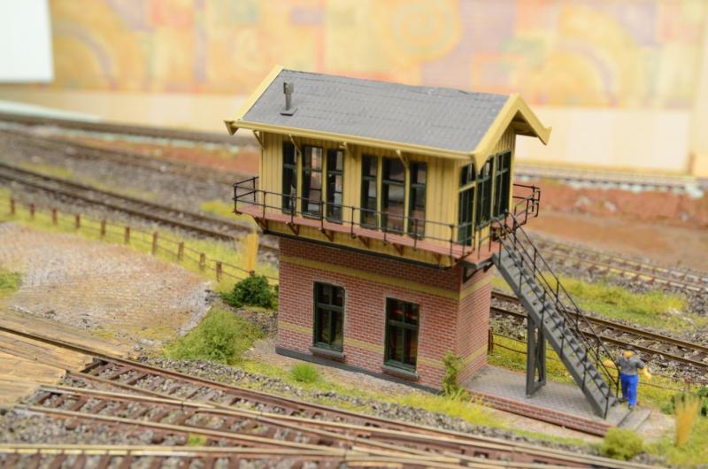

Het seinhuis is van het merk "Gerrit"
Ik heb dat seinhuis gebouwd aan de hand van foto's van het seinhuis in het Spoorwegmuseum.
De watertoren in het museum heeft ook model gestaan voor mijn watertoren.
Gerrit

wat is dat eigenlijk voor draaischijf? een omgebouwde peco?
groeten,
Auke
eenop87
Berichten: 1015
Reactie #70 Gepost op:
11 October 2014, 20:53:00 »
Wordt misschien een beetje saai verhaal, maar de draaischijf is ook weer zelfbouw.
De aandrijving is een HK (Henk Kooiman). Een uitstekende aandrijving, loopt mooi langzaam en tamelijk geruisloos.
Citaat van: Henk Veenstra op 11 October 2014, 19:49:04
....Zoiets zoek ik al een hele tijd.
Maar ja, het is een echte Gerrit.
Gewoon zelf gaan bouwen Henk. Dat geeft zóóóóóóveel voldoening, op den duur wil je geen bouwpakketjes meer.
Gerrit

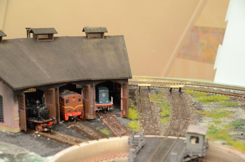

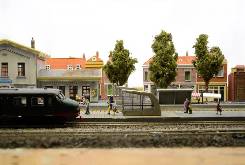

Zomaar wat sfeerfotootjes:
Geen idee wat ze hier aan het bouwen zijn:
Mijn eerste bouwsel met behulp van de Cameo:

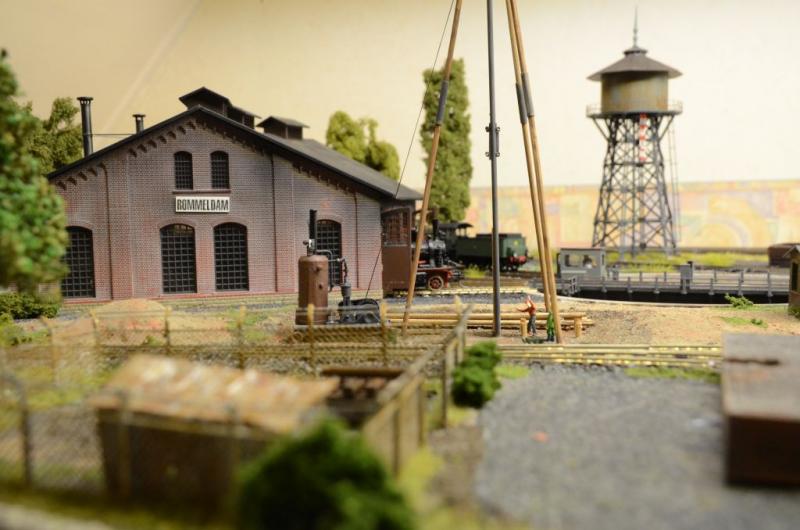

Vandaag een experiment gedaan met de scherptediepte van foto's.
Ik had al vaker gelezen van de mogelijkheid om meerdere foto's met verschillende scherpstelling te combineren tot één scherpe foto.
Ik heb 7 foto's genomen met verschillende scherpstelling en die met het programma CombineZM tot één foto gecombineerd.
Dit is de eerste foto uit de serie en scherpgesteld op de trein:
Hieronder de foto die is samengesteld uit 7 foto's:
Gerrit
