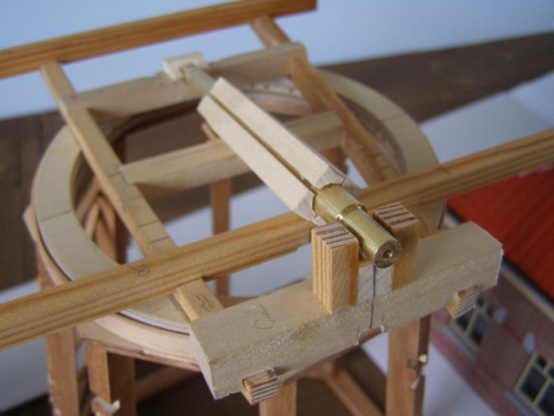

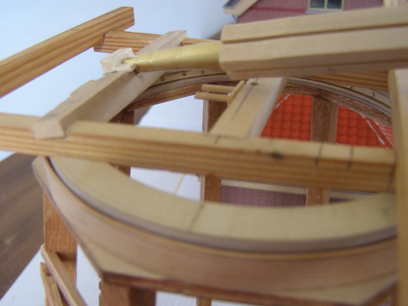

« Reactie #333 Gepost op: 31 January 2016, 10:49:55 »

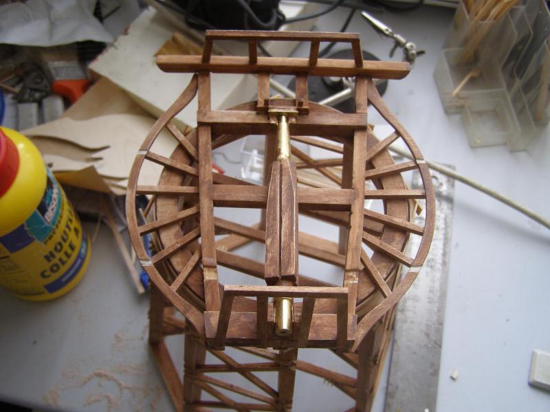

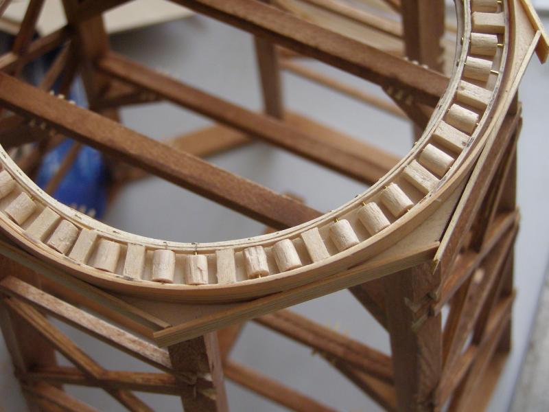

Na de ring met de lagers begonnen aan het kruiwerk.
Maar toen kwam ik er achter dat er iets niet klopte, de ring was te groot, 4 mm maar liefst.
Achteraf twee fouten gemaakt  ;D de eerste ik had de ring opgemeten maar vergeten dat er nog een band van 1mm omheen moest. de tweede was dat ik voor de lagerring de mal gebruikte waar ik de ring uit had gezaagd, maar hier geen rekening gehouden met de dikte van de zaagsnede. dus ook bijna 2 mm.
Dus even koffie drinken en daarna alles  opnieuw gemaakt.
Dus daarna weer opnieuw aan het kruiwerk begonnen.
Het begin met de wieken as, gedraaid uit messing.
nog een detail
Voor wie het nog niet had geraden, het wordt een achtkantige rietgedekte grondzeiler.
mvg Joop
Soms zit het wel eens tegen en dan is
het overnieuw maken de enige optie om het toch naar het zin te maken.
Knap hoor  ;)
Als tie af is krijg je je duimpjes van mij. ;)
Groet Ed

Ook gouden friemelhanden maken weleens fouten, maar ik heb geleerd me daar niet meer druk over te maken, kost alleen maar energie, die je beter kan gebruiken om het te herstellen.
mvg Joop

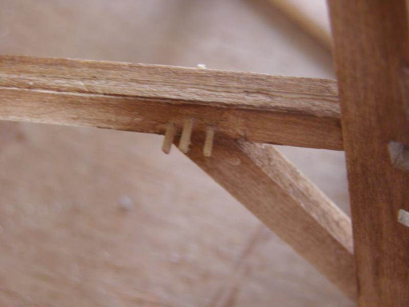

...nog een detail
Worden die verbindingen zelfs zoals het origineel in elkaar gezet met houten pennen ??
Van "model"bouw gesproken.
Top klasse
Frans
Top klasse
Frans, de verbindingen zijn wel ingekeept, maar het maken van deze pen verbindingen gaan zelfs mijn vaardigheid teboven.

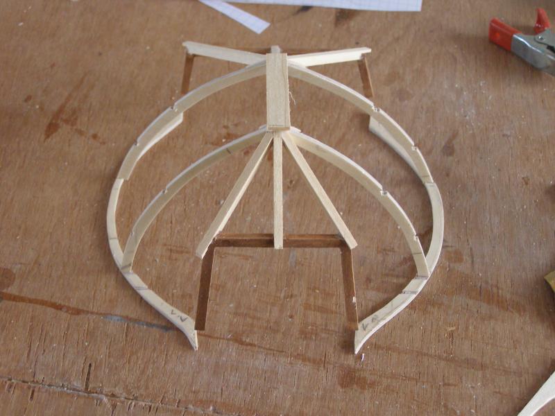

« Reactie #343 Gepost op: 07 February 2016, 10:36:40 »

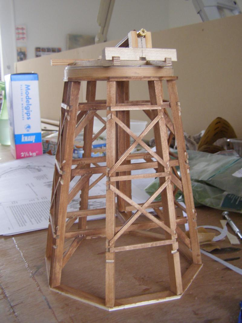

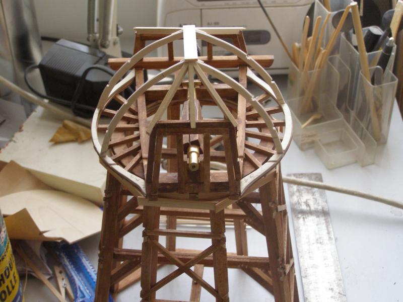

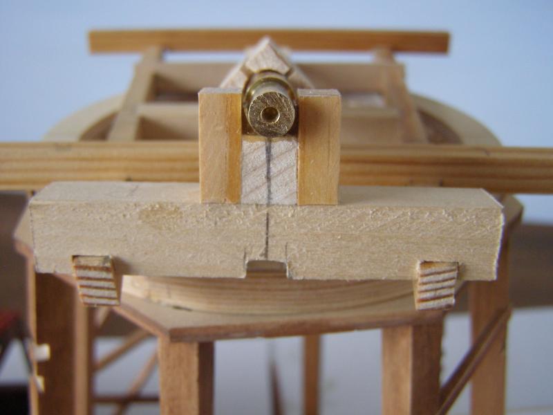

Verder met de kap, eerst de basis.
nu zie je meteen waarom ik de te grote ring niet kon gebruiken.
eerst de buitenring
om de kap demontabel te houden eerst een tweede basis gemaakt.
mvg Joop
